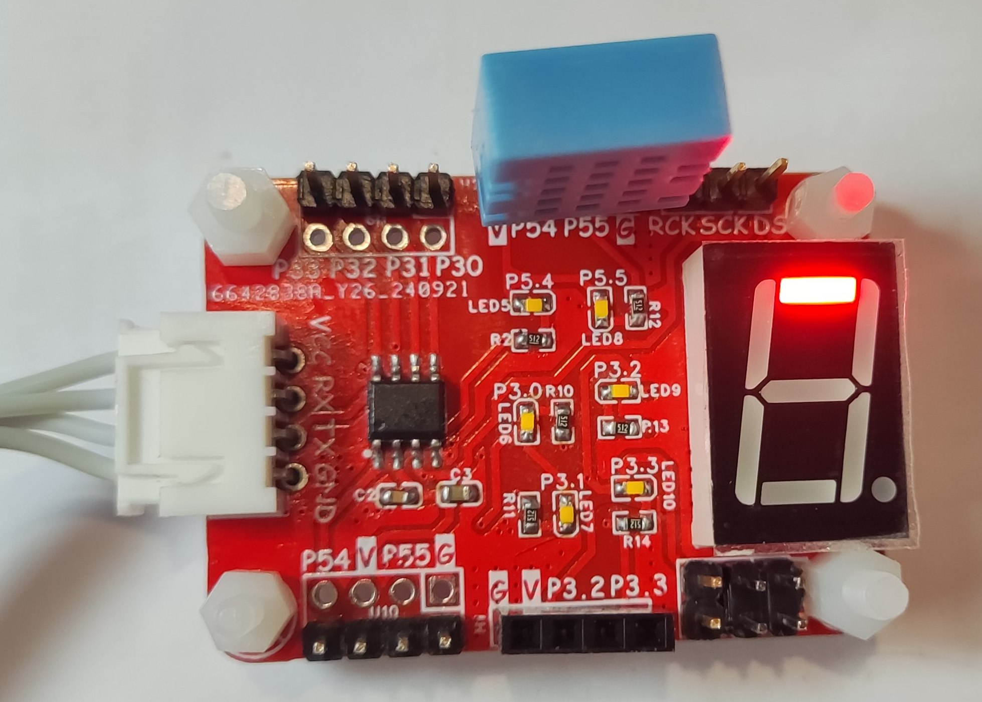

STC8G1K08A-SOP8扩展开发板,包含数码管、LED、串口通信、OLED IIC扩展接口等,可制作温湿度计、计时器等。
简介:STC8G1K08A-SOP8扩展开发板,包含数码管、LED、串口通信、OLED IIC扩展接口等,可制作温湿度计、计时器等。
复刻成本:10
创建时间:2024-09-08 22:06:30更新时间:2024-10-08 12:01:11

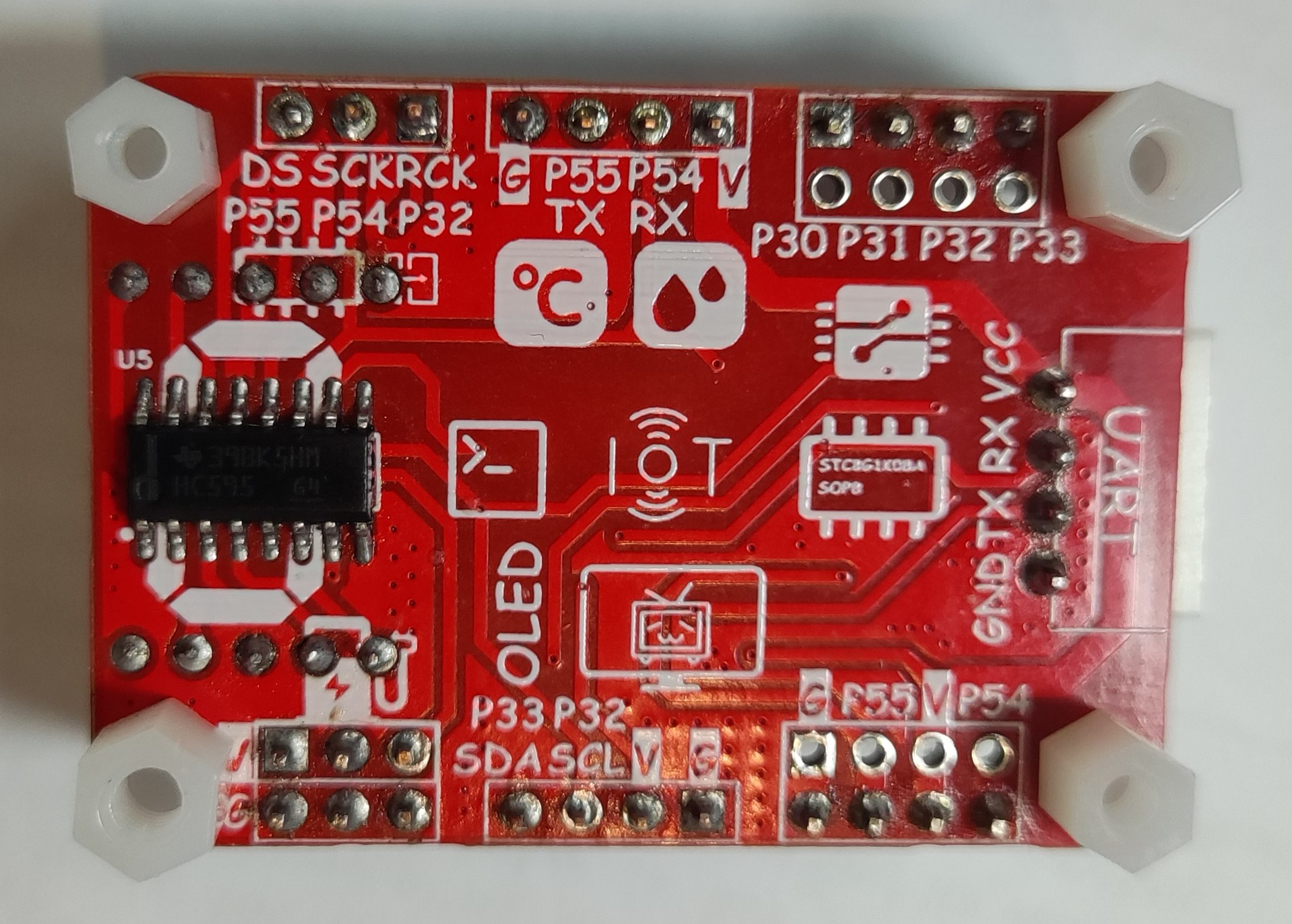

STC8G1K08A-SOP8扩展开发板,包含数码管、LED、串口通信接口、OLED IIC扩展接口、IIC通信接口等。

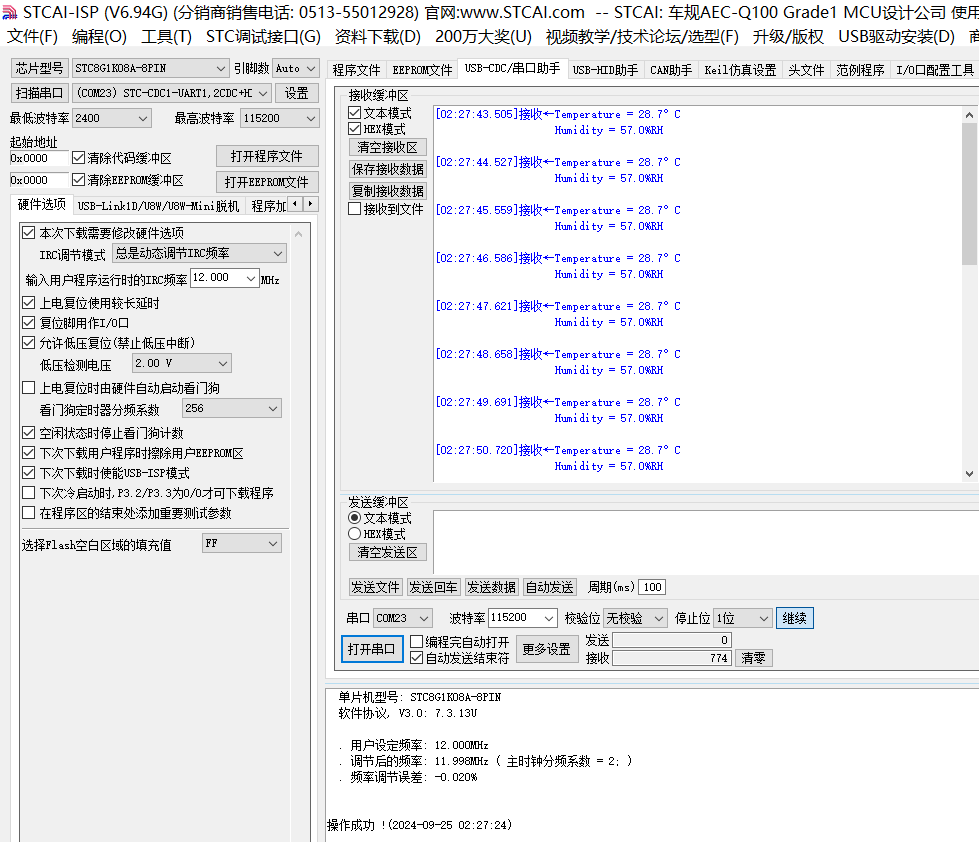

串口通信测试如下

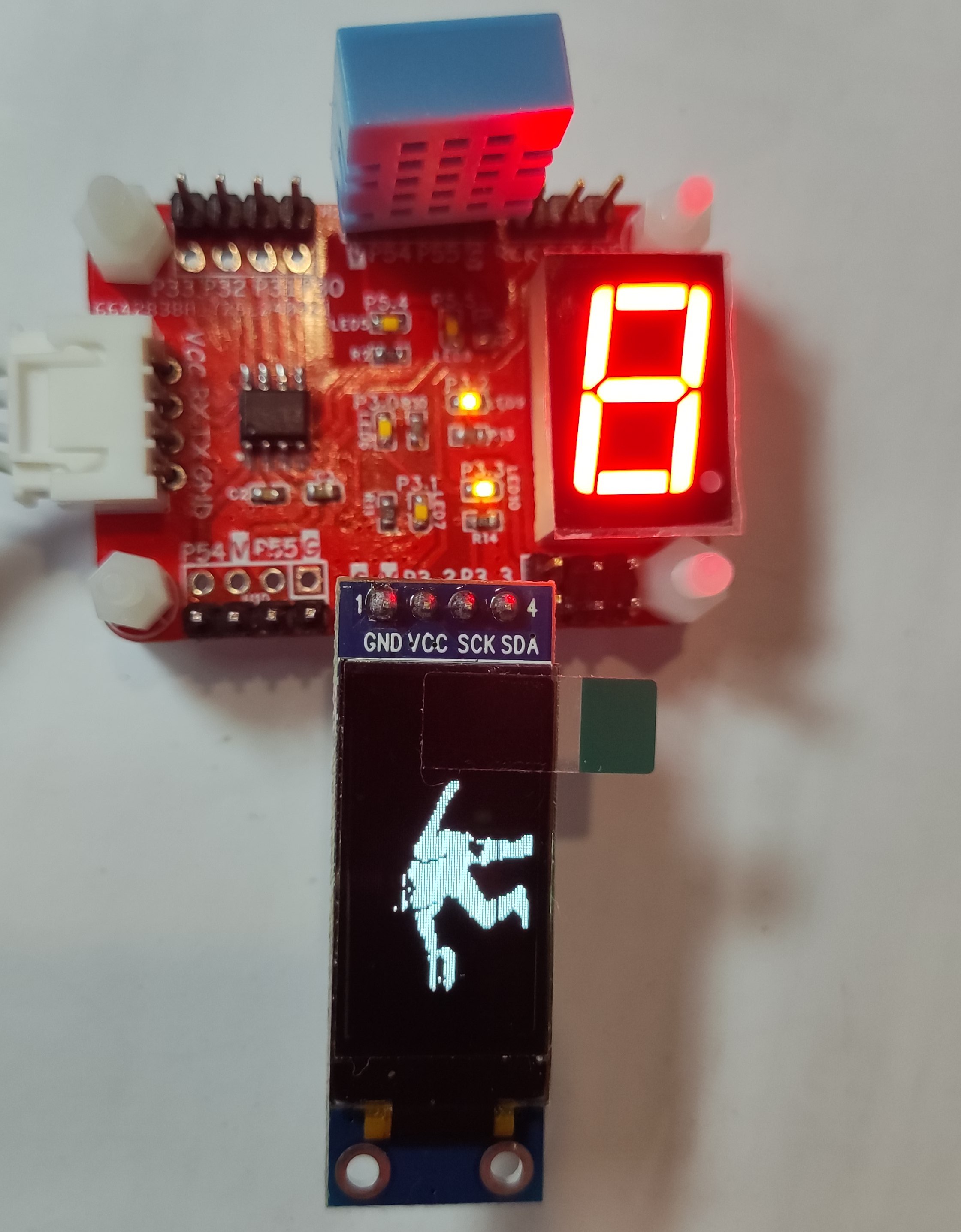

实现效果如下
OLED屏 IIC 通信测试
代码见附件(包括一位数码管计时显示、DHT11温湿度串口读取、LED闪烁程序)

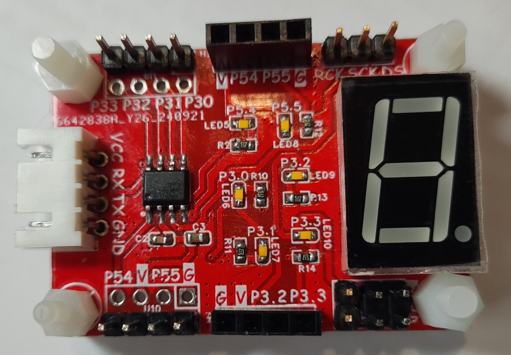

=================== 2024年10月7日 V2.0 更新 =================
1.优化数码管电路,增加限流电阻,共阴极由接GND改为P3.3,便于控制。
2.建议将限流电阻设计到其他位置或底层,便于焊接数码管后根据亮度调整限流电阻的阻值大小。
