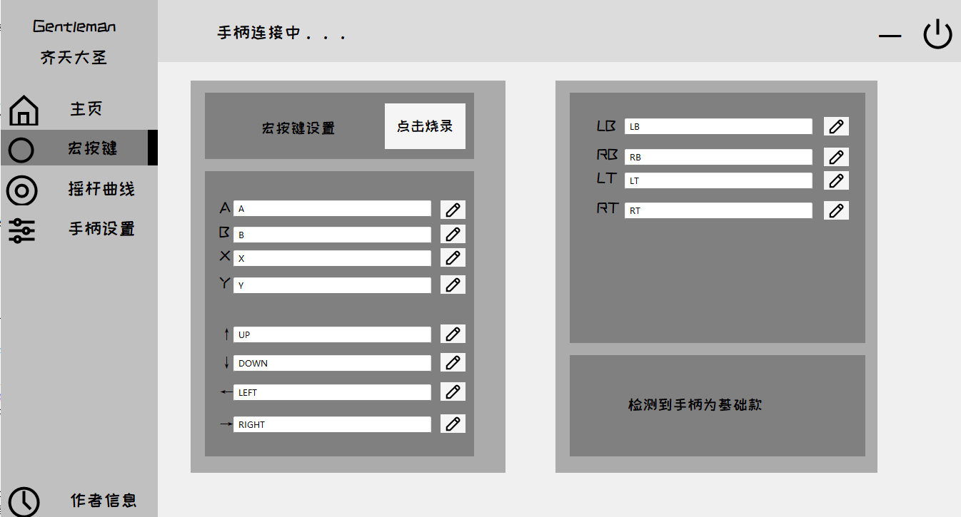

宏按键  :51DIY手柄 上位机宏按键 对应的 手柄端也开发完成,下一步摇杆曲线_哔哩哔哩_bilibili
长按西瓜键进入配置模式。
目前宏按键功能 不支持延时, 相当于一个多按键映射

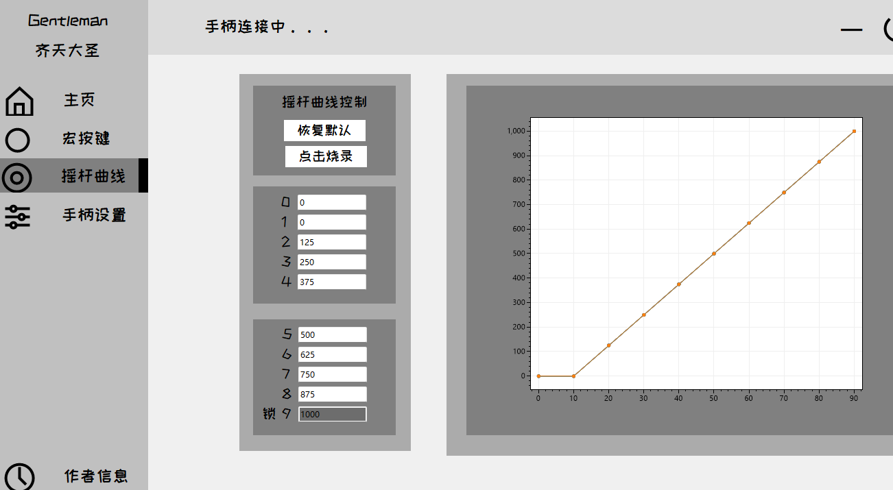

曲线摇杆部分值有bug,精英版做完再修复
记得设置eeprom 10k

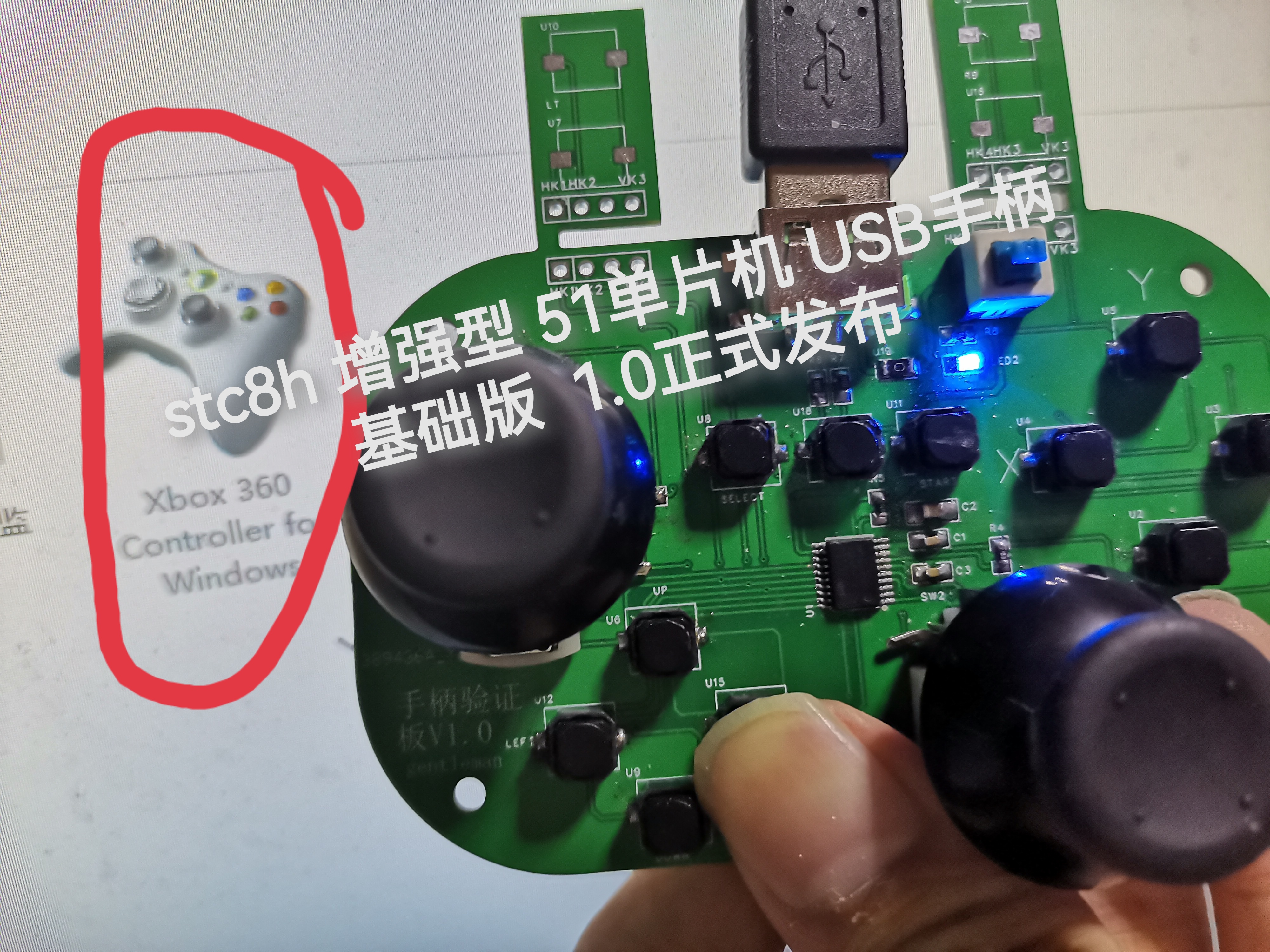

基础版
  • 使用stc8h8k64u ssop20封装
  • usb接口为了容易焊接,使用了type-a , 大家复刻可以换成 type-c 的
  • 自锁开关是为了烧录,如果手上有stc usb link 1d 或者 一箭双雕,等烧录/调试工具 可以不用开关,直接连过去。
  • 烧录程序方法,按住西瓜键(P3.2对地),上电。--这个应该不用详细讲。
  • IRC频率选择24M
  • //烧录hex文件在   HID 手柄阶段4\build\Target 1\
  • 摇杆部分的几个电阻可以不焊
基础版 实现 13个按键 ,2个轴。
四个耳朵放在了背后,便于测试,正常应该在上方使用排线链接。
由于买的摇杆电位器,封装大一点。所以摇杆按下去的那两个按键没焊接。
我是学软件的,pcb设计的比较粗糙,只为了验证程序。
如果大家有能力复刻时,可以优化一下pcb 的布局,布线,或直接重新设计。
