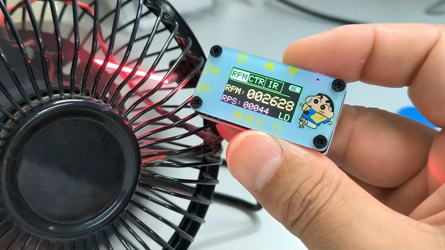

迷你转速计,支持激光模式+霍尔模式,体积小,测量范围广,精度尚可(v2升级版,使用外部晶振)。Arduino开发,全开源。
工程连接: 迷你转速计
源码: 迷你转速计
成品视频: 视频演示
测量距离
霍尔模式: 1cm(实测,距离跟所用磁铁磁性有关)
激光: 贴白纸10cm,转速计反光贴1m,高亮反光条3米
核心元件
霍尔传感器: A3144E/HAL253
激光接收器: IS0103/IS0203
激光发射管: 6MM 5MW 3V激光管
测量范围
RPS: 1-99999
RPM: 1-999999
注:上限实际以RPS为准,以RPS换算实际RPM上限为999999*60=5999940,受屏幕显示限制,只显示999999

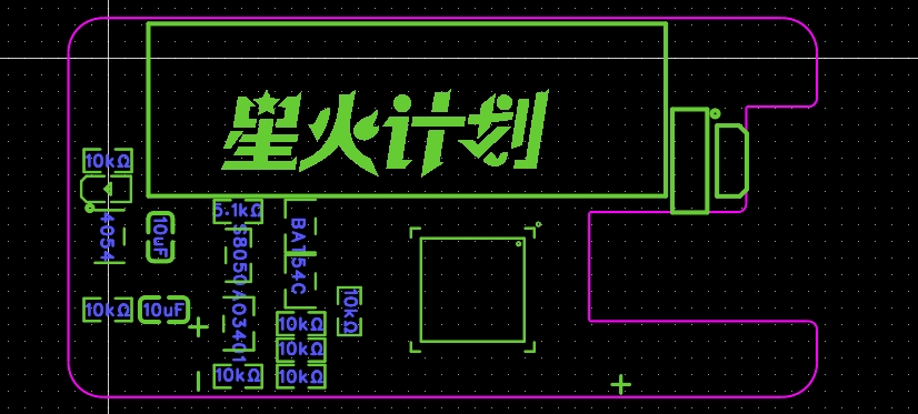

焊接说明
20251014说明更新

2025.12.17
  • 增加演示视频
  • 增加焊接图
