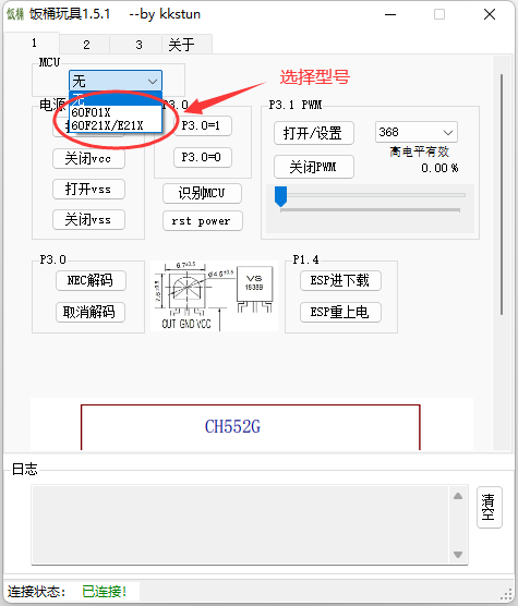

增加了烧录按键,解决了PA0被编程器占用的问题
跳线选择需要使用的单片机,

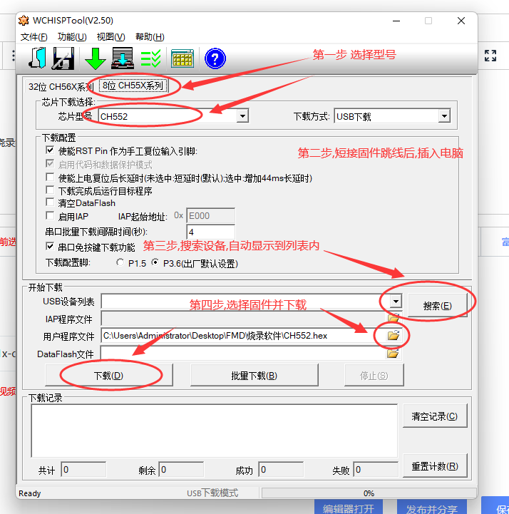

使用方法, 初次使用,需要给CH552g 下载程序
下载烧录软件,解压安装WCHISPTool,
1.打开后选择 8位CH55X系列,芯片型号选CH552,
2.短接固件跳线并上电,
3.点击软件搜索,会自动找到设备
4.用户程序文件,选择文件夹内的 hex 文件,点击下载 烧录完成,

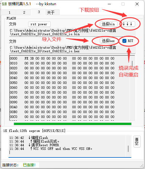

单片机下载程序,以后下载只需要操作这里
工程编译成功后,打开饭桶,选择型号,
选择编译好的 文件,勾选重启,点击下载,
