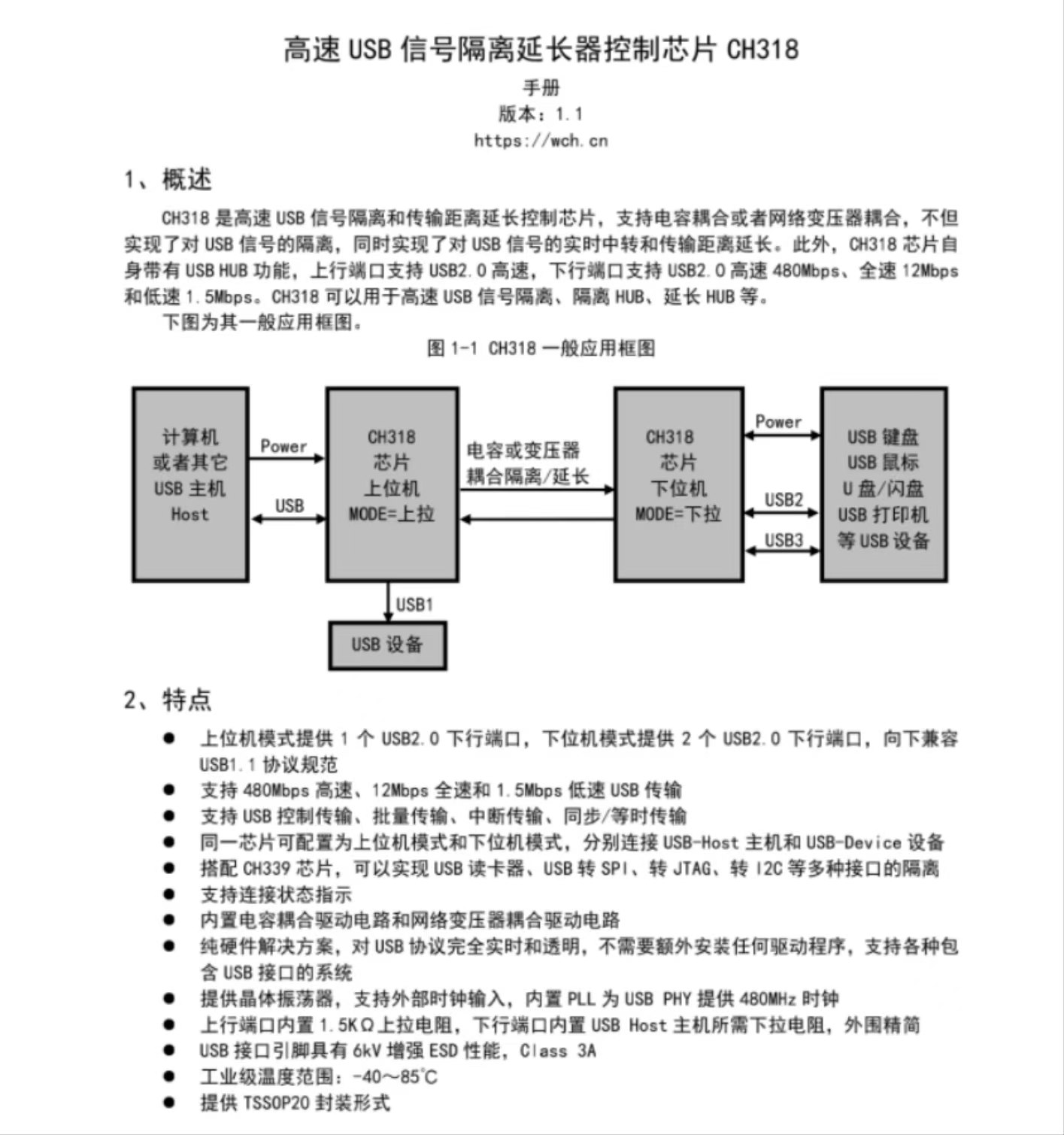

CH318 是高速USB信号隔离和传输距离延长控制芯片,支持电容耦合或者网络变压器耦合,不但实现了对USB信号的隔离,同时实现了对USB信号的实时中转和传输距离延长。

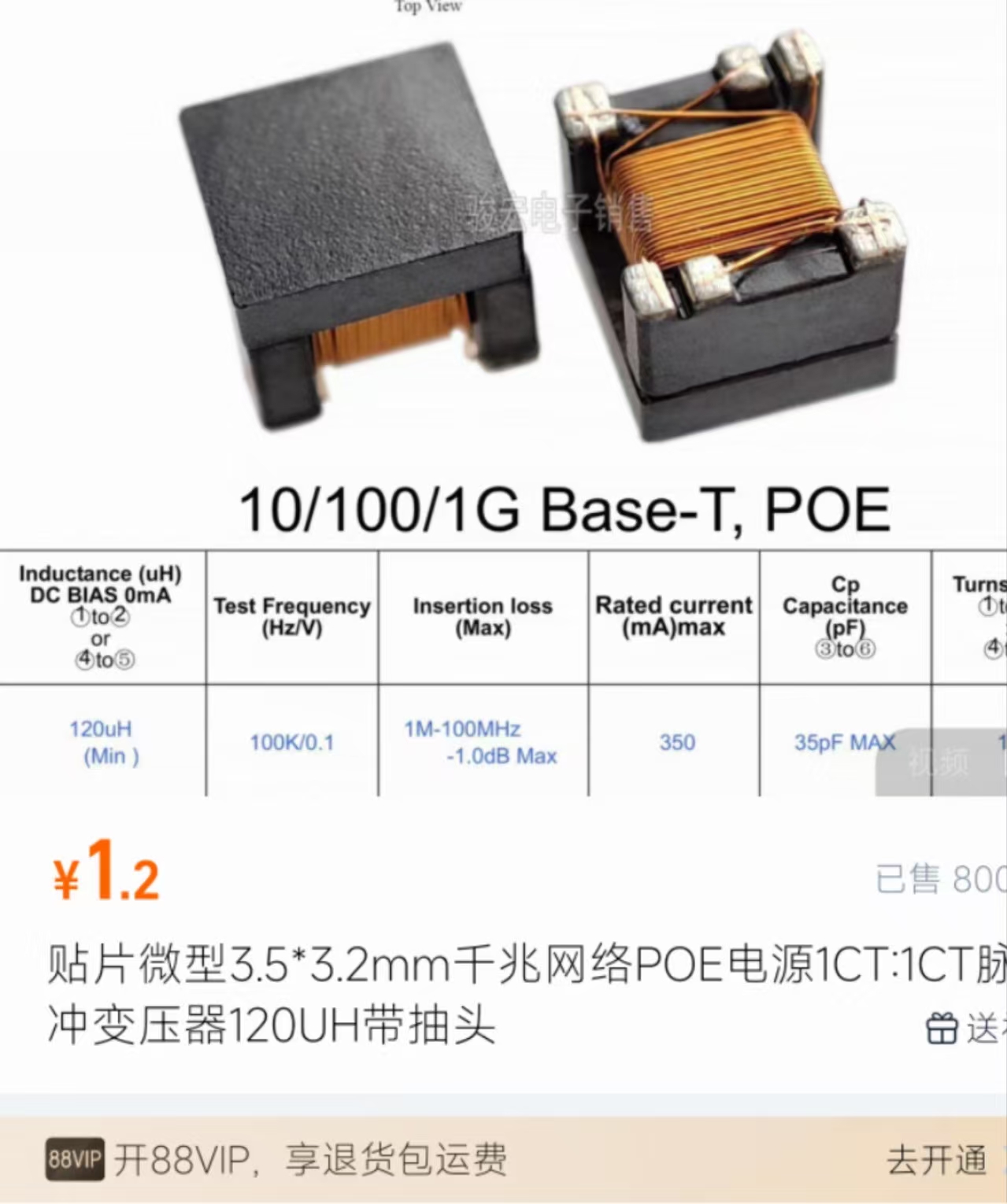

借助1000M以太网变压器作为隔离
上行、下行各一颗CH318T做通讯,下行CH318T连接一路CH334U-hub芯片和自身的另一路USB实现USB1拖5

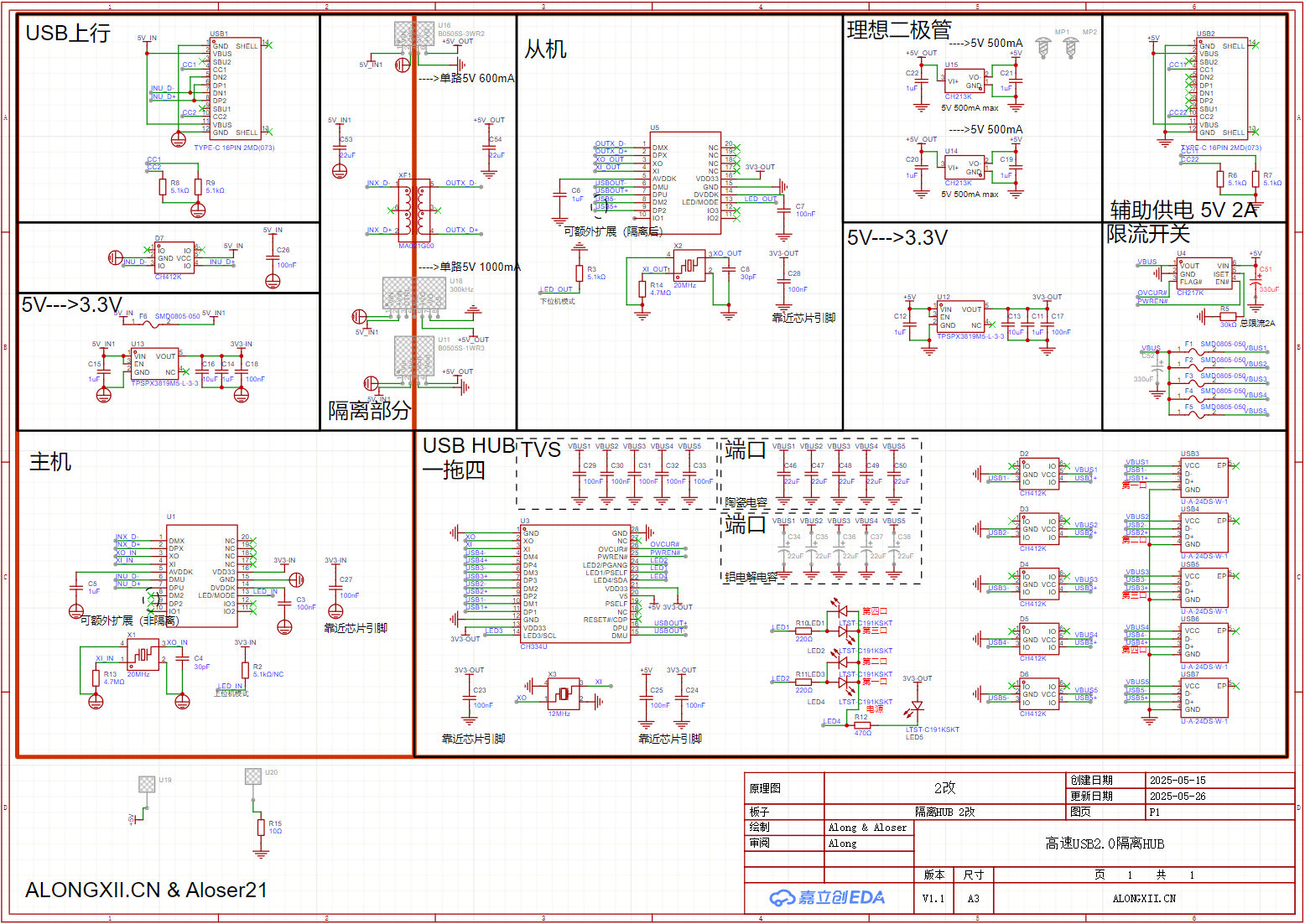

🔍 原理解析(硬件说明)

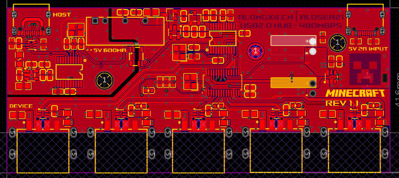

🚨 PCB设计关键要点(2025.7.9补充)
若采用本原理图进行参考设计,请注意以下设计事项,以防PCB打样回板后无法使用:
  1. ESD去耦电容:0.1uF电容必须靠近CH213K VBUS引脚放置,否则ESD不生效(芯片特性),导致USB端口不响应。(上一版出过此问题)
  2. USB差分链路:控制90欧姆阻抗,等长处理
  3. 电源去耦:所有芯片的电源去耦电容均靠近芯片引脚放置,先经过电容再到芯片引脚
  4. C52电容:需要换成10uF电容或者不接,否则不能使用
  5. 兼容性:某些U盘(如打印机送的U盘)无法正常使用,但固态硬盘可以正常使用

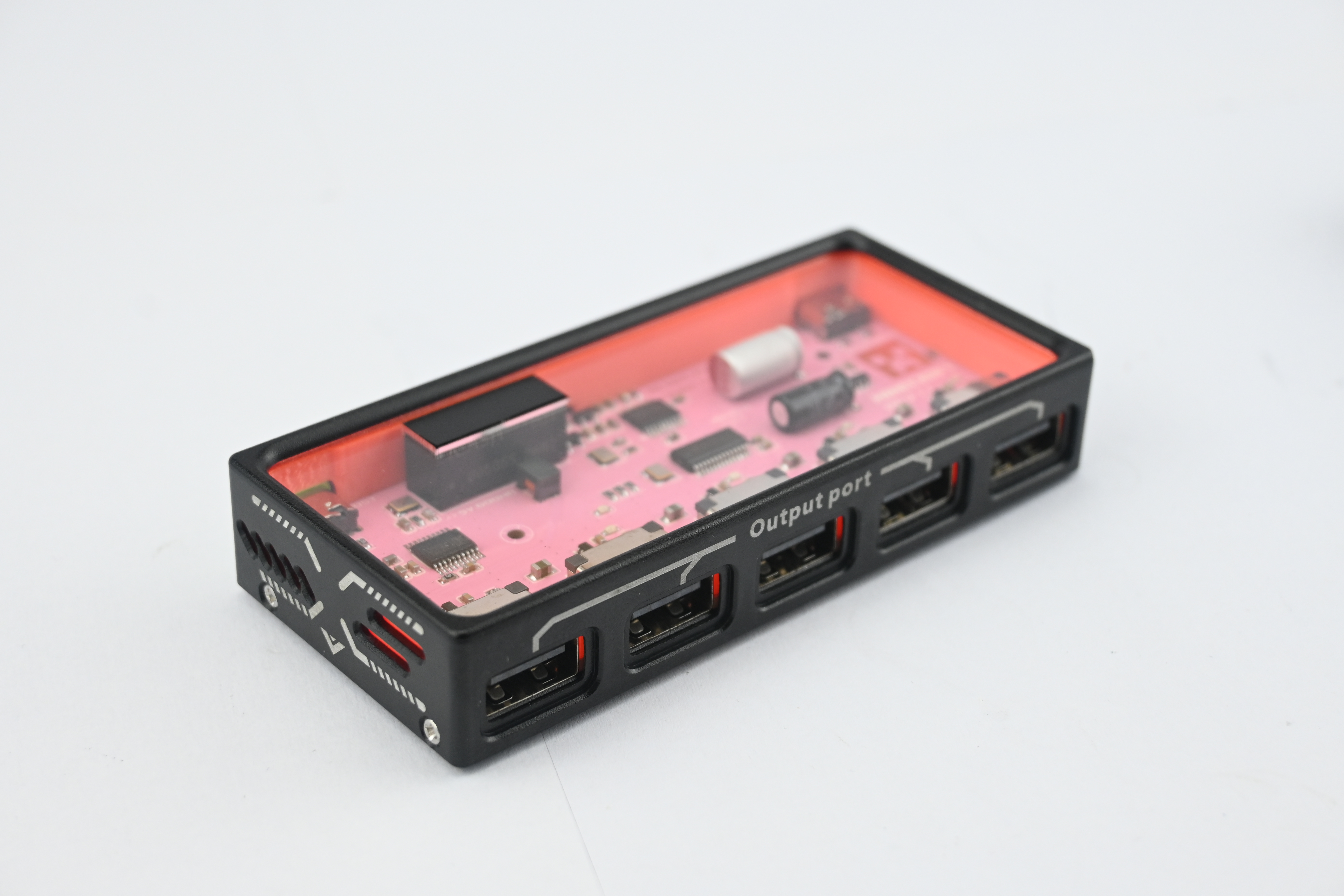

🛠️ 组装流程
参看B站视频进行操作,其他注意事项详见附件文件说明。
