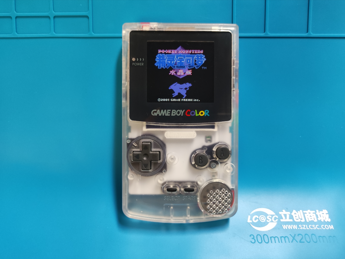

适合小白复刻上手的掌机项目
简介:适合小白复刻上手的掌机项目
创建时间:2024-07-04 09:26:25更新时间:2024-07-19 13:59:58
复古掌上游戏机
- 有趣

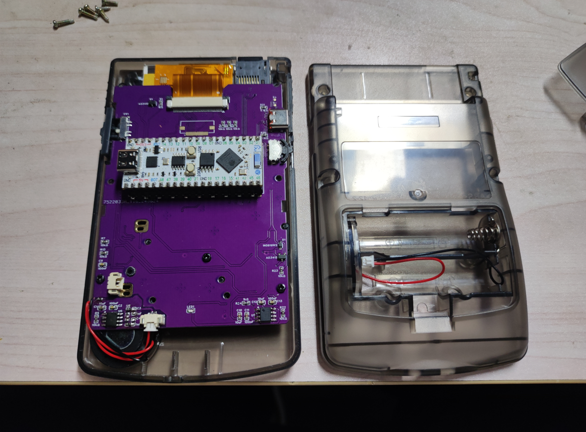

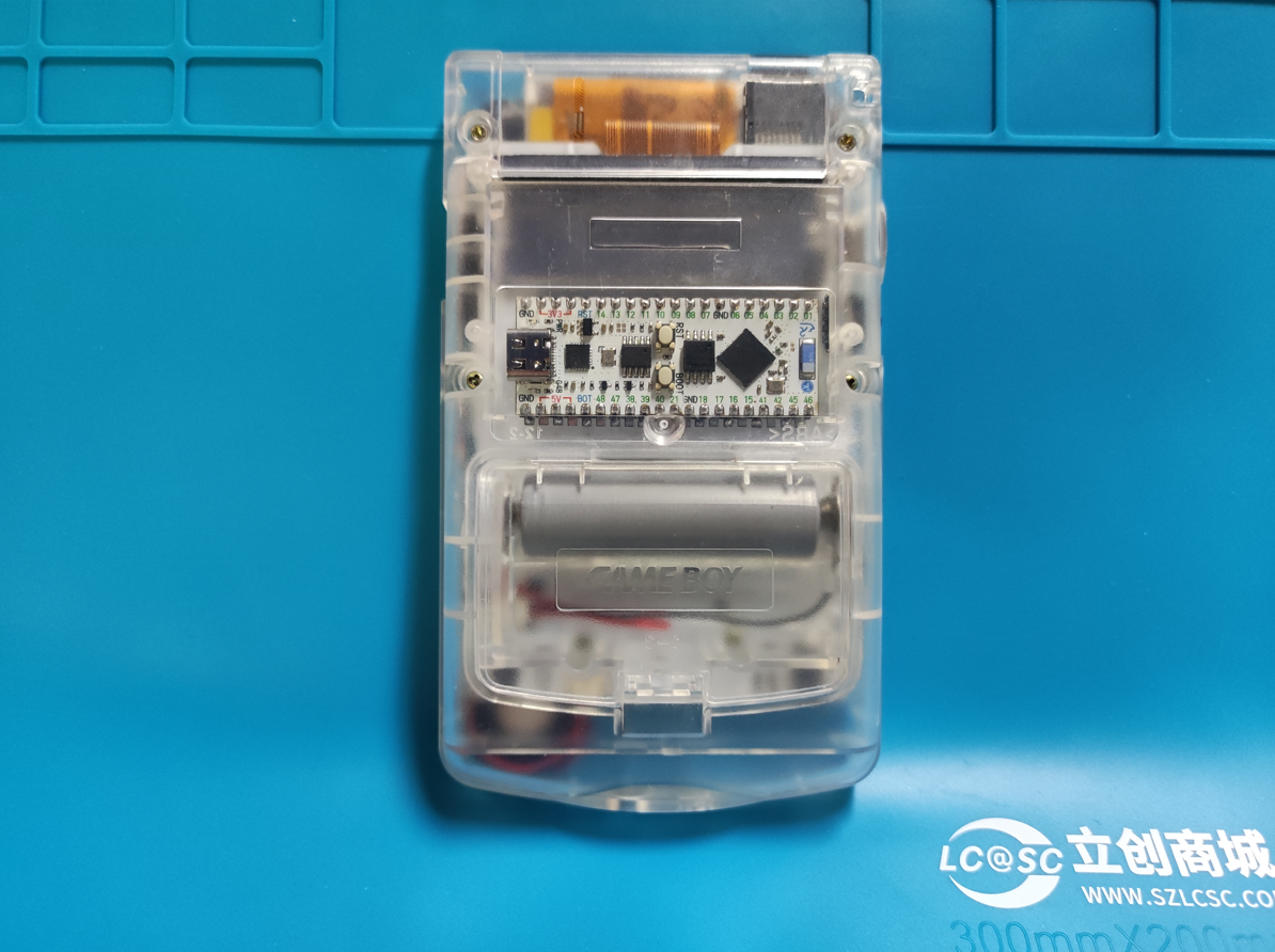

采用 立创·ESP32S3R8N8开发板,
拥有高复刻率,高复用率。
更少的元件不仅减少了焊接,开发板更能取下用于其他项目的调试测试。
- 实惠
采用 市面上在售的注塑外壳,
手感相对舒适的同时,可选配色丰富,售价实惠。
主板尺寸小于10x10cm,
除周边物料外,大部分元件使用立创商城每月特惠品牌,助力每一份热爱。
- 开放
系统采用Retro-Go(https://github.com/ducalex/retro-go),
软件与硬件均为开源,不受束缚。

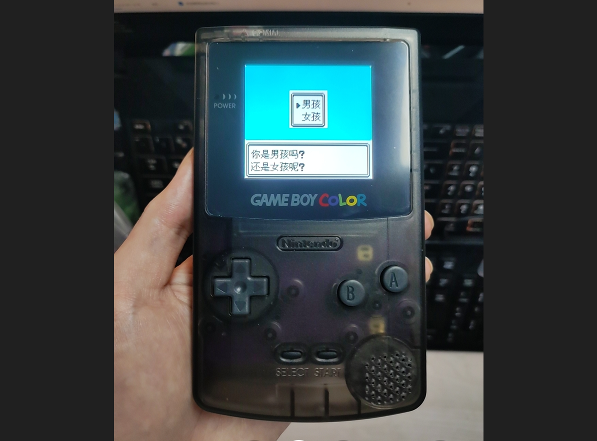

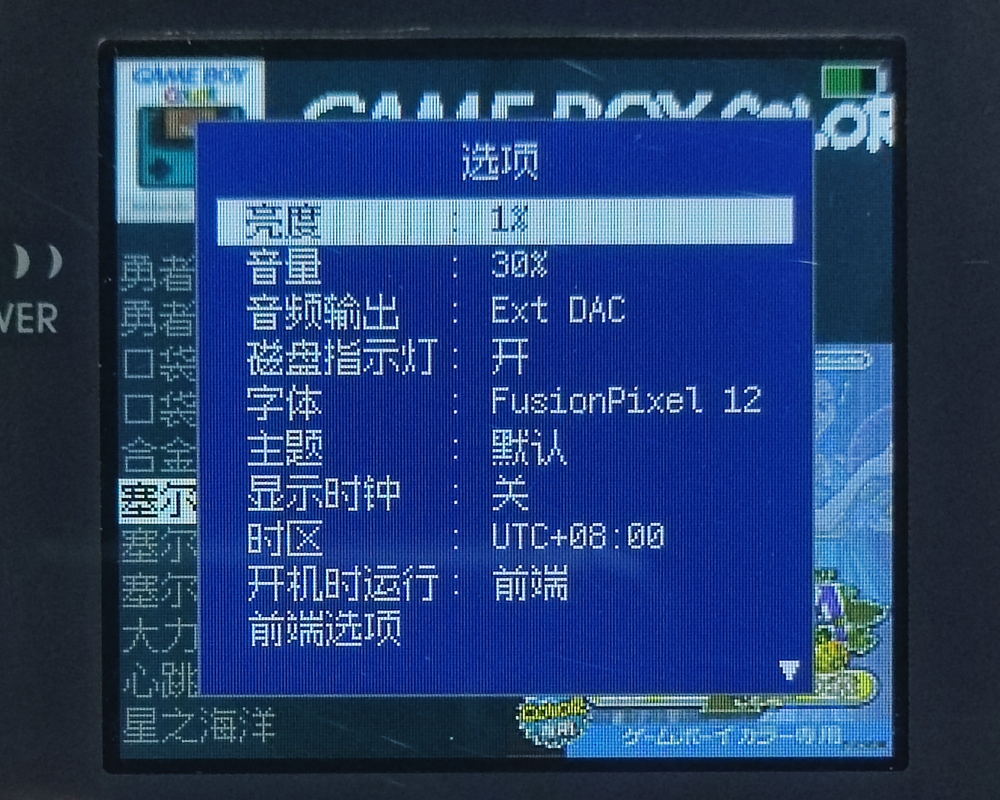

- 240709更新:
系统添加中文支持并汉化菜单。(附件栏)
支持范围 [ 0000 - FFFF ]
(开源字库与字符统计:https://github.com/TakWolf/fusion-pixel-font/blob/2024.05.12/docs/font-info-12px-monospaced.md)
(PCB无改动)

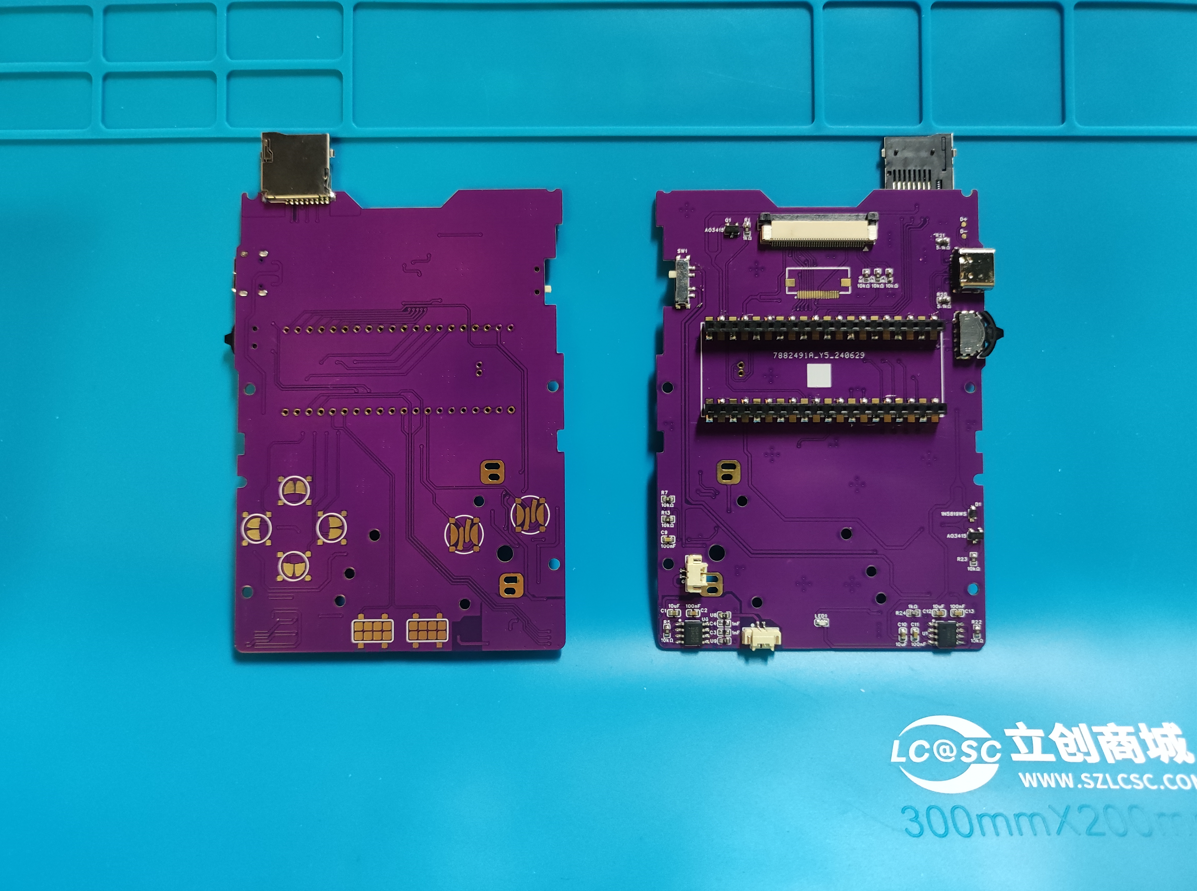

PCB
板厚 1mm
层数 2
物料
名称 数量 备注
屏幕 1
自行选择
2.8英寸IPS 驱动ST7789 40PIN
参考链接
https://item.taobao.com/item.htm?id=679358016598
参考链接(不再推荐)
https://item.taobao.com/item.htm?id=601639477415
外壳 1
电玩店12元一套
含面板,按键,开关,螺丝等
https://item.taobao.com/item.htm?id=541458746506
导电胶 1
电玩店 0.8元一套
别买高质量,又贵手感又不好
https://item.taobao.com/item.htm?id=530650427188
立创开发板ESP32S3R8N8 1
立创商城
https://lckfb.com/project/detail/lckfb-esp32s3r8n8?param=baseInfo
喇叭 1
23MM-8Ω1W-2P1.25/喇叭(带插头)
https://item.taobao.com/item.htm?id=683916928147
电池 1
自行选择
1节即可 电池片为外壳自带
个人测试:14500尖头 【3.7V-4.2V】(1节)
https://item.taobao.com/item.htm?id=703883773498
TF卡 1 自行选择
屏幕支架 1 附件
开发板排座 2
颜色分类:2.54 1*20P 贴片排母 5只
塑高:3.5MM
脚位:正脚位
一份5个 买一份即可
https://item.taobao.com/item.htm?id=709718932552
