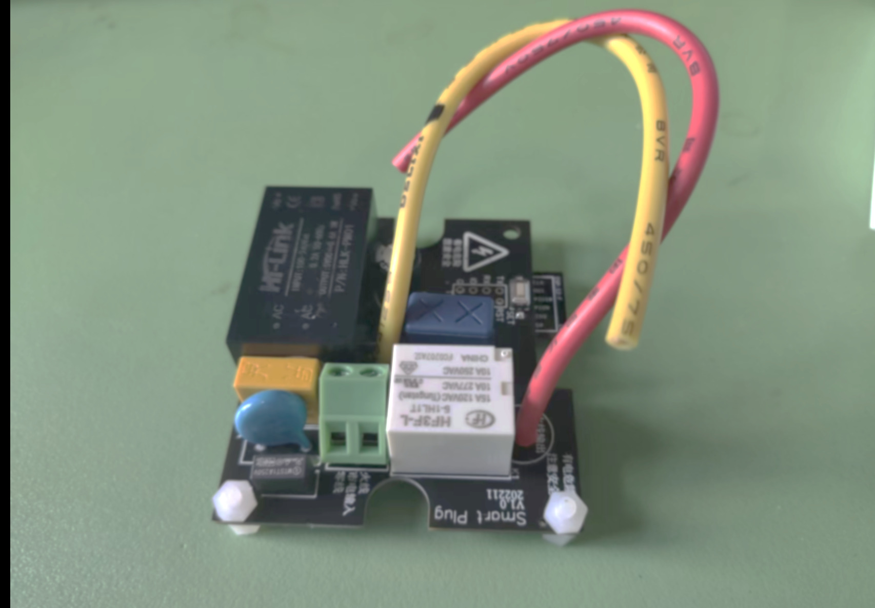

家里有些脆弱的设备在电网断电,然后重新来电时会损坏。或者突然来电时一大堆设备同时启动,总线路功率电流突然飙升。
为了解决这个问题,设计了延时启动控制器。最大功率可达2200W / 10A,断电自动断开,来电后延时启动。继电器采用磁保持继电器,解决长时间工作时的发热问题,同时通过电路设计使其具备断电断开的功能。在OTA升级和重启时也不影响继电器原有工作状态。
延时启动控制器在来电后持续监测电网电压,当电网电压持续30秒保持在AC180-240V内时,控制器自动接通电路;在来电后持续3分钟内电网电压不在合理的范围内,都不存在连续的30秒符合接通条件,控制器将不再自动接通电路,此时需要通过控制台人工确后发送接通命令;当电网电压异常升高时(大于AC250V),控制器自动断开电路,3分钟内电网电压在连续的30秒内保持稳定时,电路重新接通,否则将保持断开。
设备功能
监测用电器功率、电流、电压数据
断电后1秒内断开电源连接,具体值没测过
来电后连续监测电压5分钟(每1-2秒测量一次),若电压在连续30s内稳定在AC180-250V范围内,则合闸供电;若5分钟内电压未稳定,则保持断开,等待人工确认后发送启动命令。
工作过程中电压超过AC250V自动断开电源。此后5分钟内设备连续监测电压(每1-2秒测量一次),连续1分钟稳定在AC180-250V范围内,合闸供电;若5分钟内电压未稳定,则保持断开,等待人工确认后发送启动命令。
设备每10-20s推送一次数据信息

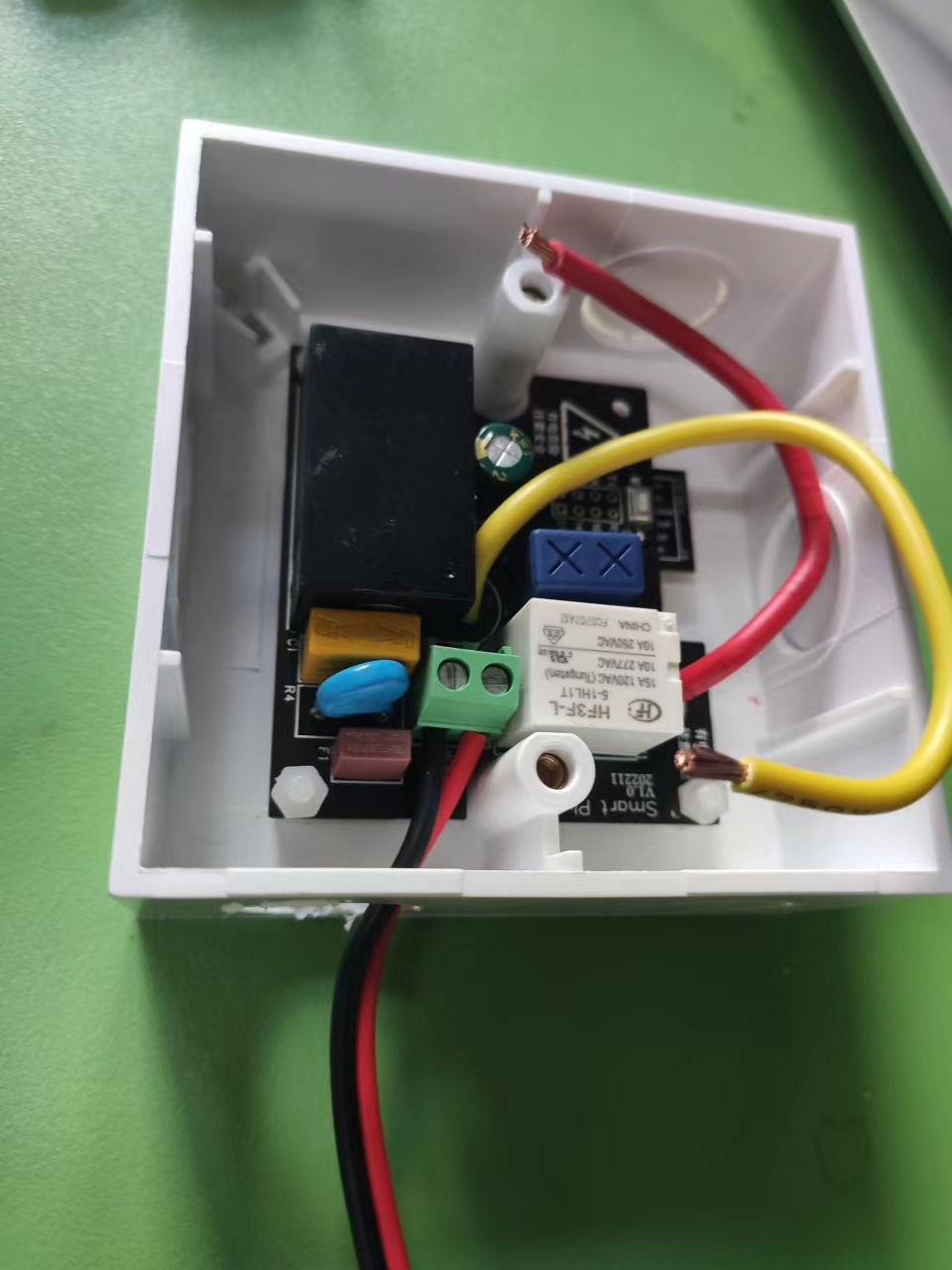

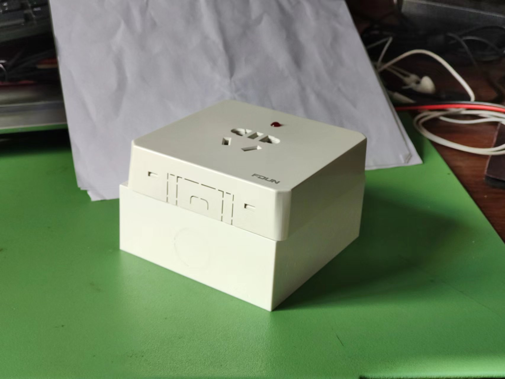

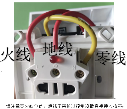

接线
装配完成
盒子是施耐德的明装盒,然后随便找个安装孔距是60mm的明装插座。

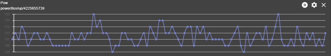

emqx部署方式自己搜吧,也挺简单的,没有公网上的服务器大家部署在自己家的路由下局域网用用也可以。
然后贴一个mqtt explorer的截图,具体使用方法也是一搜就有,就不赘述了。
备注:走线负载不了大电流,所以记得上厚厚厚锡!
视频晚些时候发~mqtt的后台Emqx和mqttExplorer数据展示

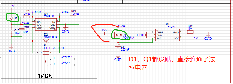

原设计式这样的
有电时候用5V过D1供电,断电用法拉电容供电断开磁保持继电器。焊接时候考虑到继电器动作频率很低,就直接连通用TP4054充电法拉电容供电的。这是原设计图,实际Q1,D1都没贴,用锡做了个直连了Q1的两个焊盘
