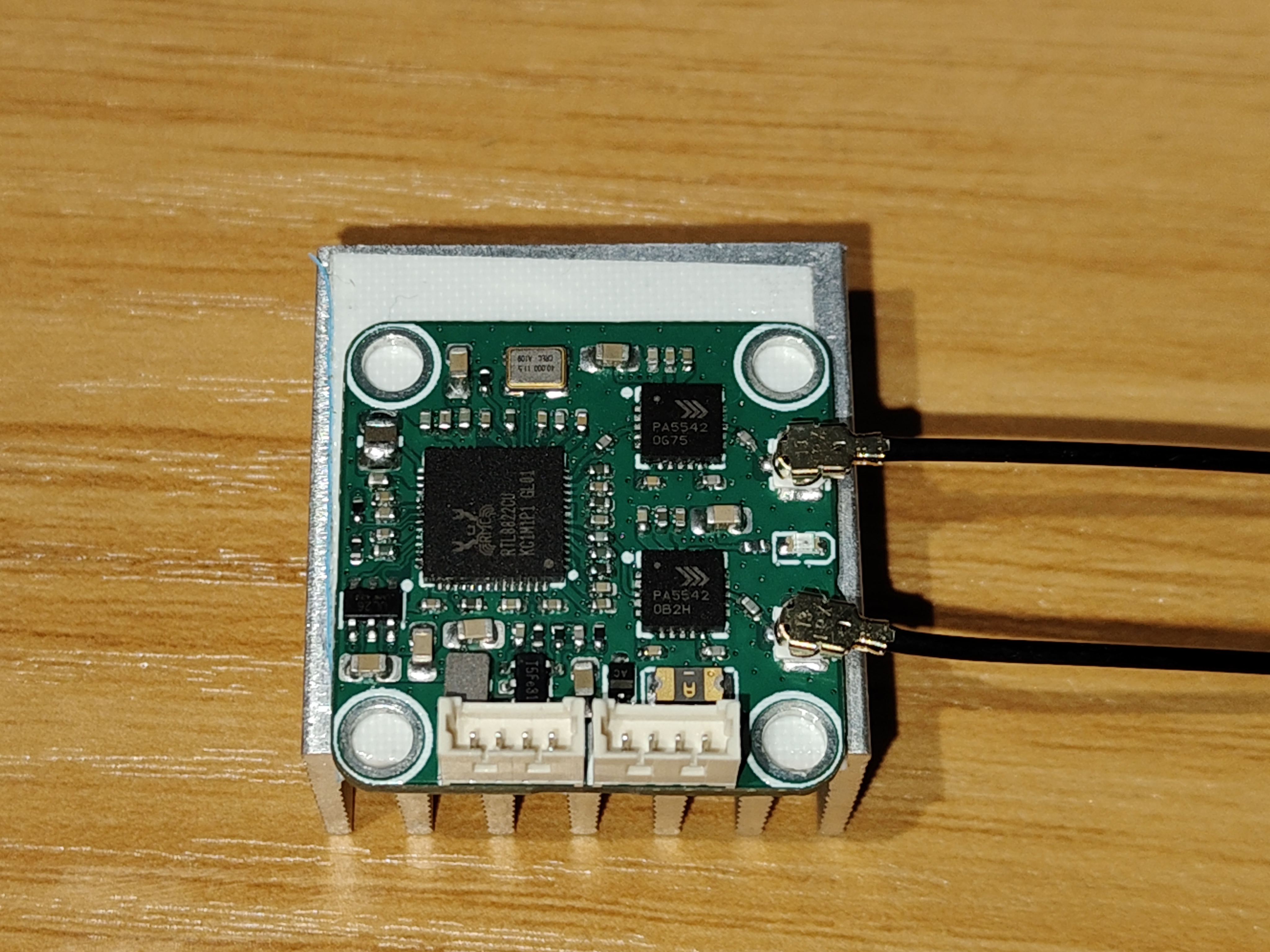

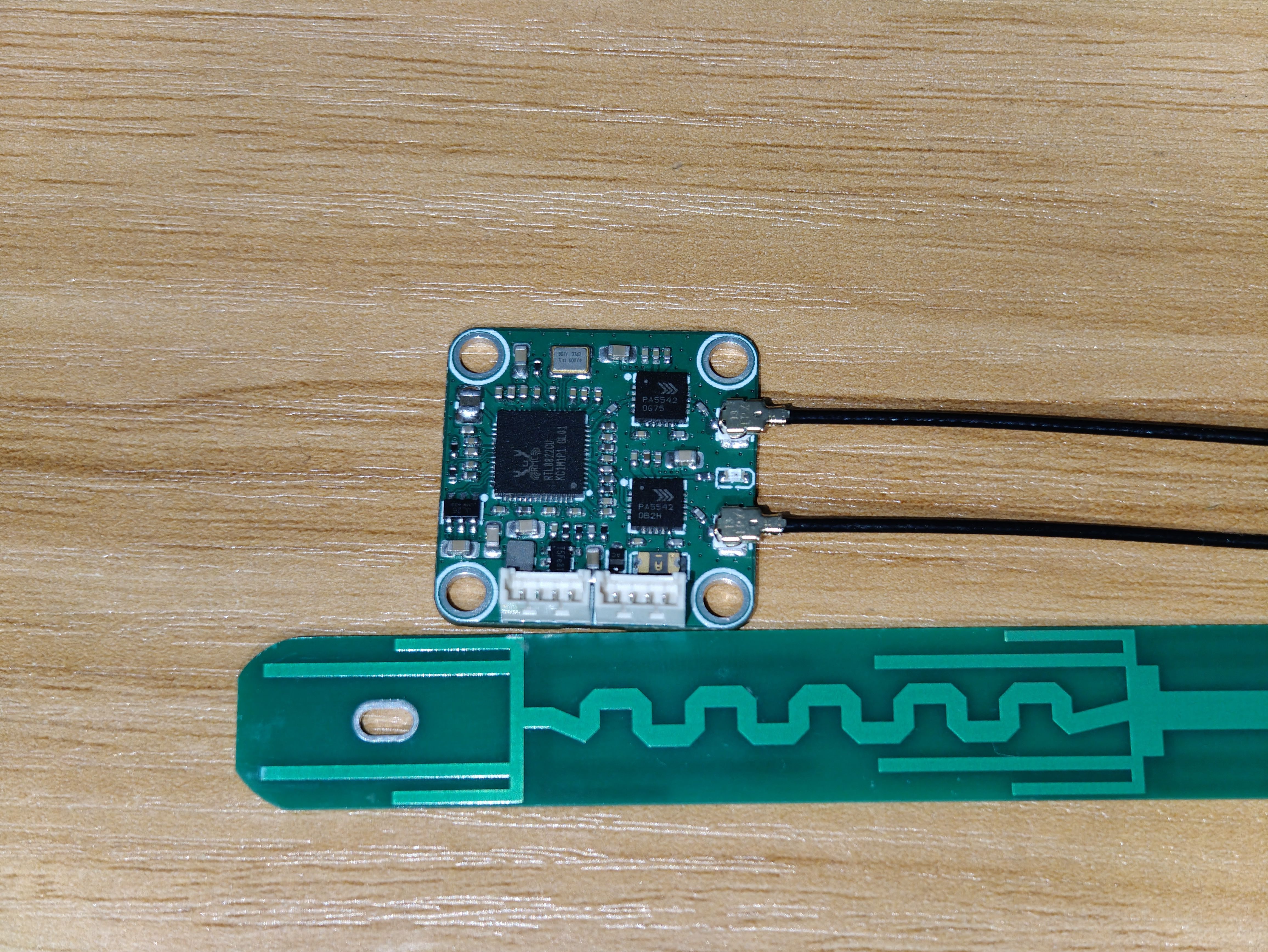

RTL8812CU/RTL8822CU + 2*RFPA5542 单向仅发射 Demo
这是个国内垃圾佬专属设计,适合自己折腾低成本的东西玩,不适合做产品。厂商建议直接去买必联 8812CU 系列,或是找必联定制(也在群里),驱动都一样用,谢谢。
作者不对本设计的性能做任何保证,觉得哪有问题可以自己尝试优化,谢谢。
JLC 4L 7628 1.0mm 厚,记得勾选免费阻抗,20mm*20mm 孔,25mm*25mm 板框
由于这个芯片之前没人发开源的图,这个的目的更多是验证,所以尽可能把尺寸做小了一些。事实证明没必要,还影响性能(布线/电源/散热等)导致功率上不去,建议自己把板框改成 25.5 或者 30.5。
数字图传和模拟图传的性质有很大差别,当你想要抬杠发射功率时,您需要先了解一下 OFDM 调制以及峰均比等概念。如果您还要杠,我觉得您适合玩原神。
调试时,如果你没有什么仪器,你可以参考如下参数来评估:DigitalFPV牛逼版App 中显示的接收 EVM / 功放消耗的功率 / 固定场景下的 RSSI / 功放 VDET 引脚上的输出波形峰值 等。
不建议无脑推高功率,适度即可。如果上频谱分析仪,你会发现多推那点都浪费了(
需要使用拆机芯片,因为拆机模块的芯片有 eFuse 数据,并且这个芯片看上去仅有一款前端设计(指啥都没有全集成了),所以肯定能用。不然你需要自己走整个 MP 流程,比较麻烦。
你不会想用拆机芯片做产品还卖高价吧?
咸鱼 8822cu 模块即可。二手/拆机零售超过 10 块不建议买,全新模块参考价格 30 以内。
拆完芯片记得可以顺便把晶振和电感也搬过来,其他都是便宜阻容了。
如果你不需要功放,觉得本身内置的就够了;或是需要用到双向通信,那么直接从芯片那个引脚,接个 10p 电容出来,就可以接天线了。需要双频的话就再加个 Diplexer。功放及相关供电部分全删掉就行。
