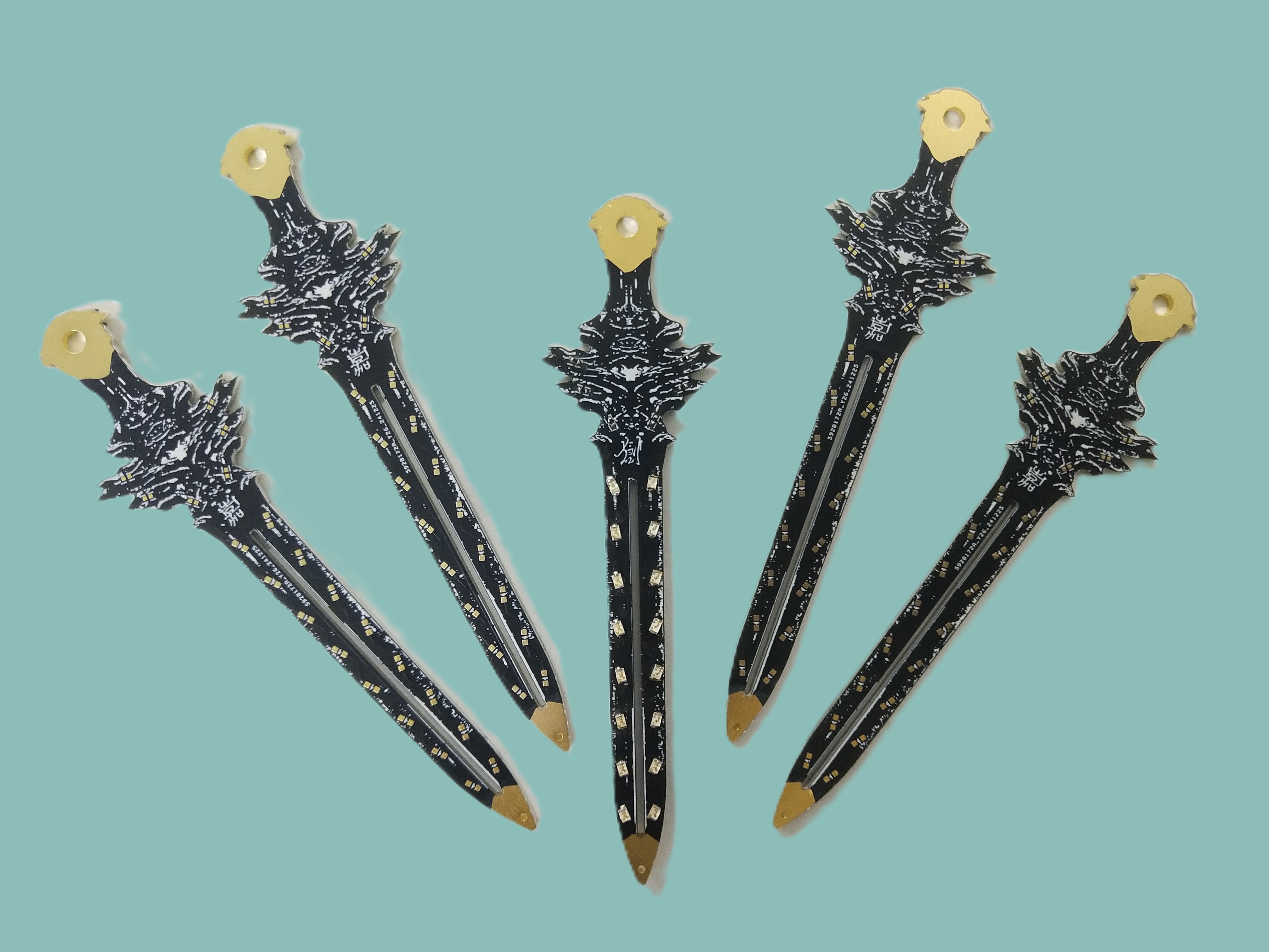

以动画《剑来》为主题,以百度图片无术剑为贴图造型,正反面分别点缀以“嘉”“创”二字,剑本命字为“立”字。注:原理复刻作者月亮管理员小胡的静电消除器项目,改了造型;

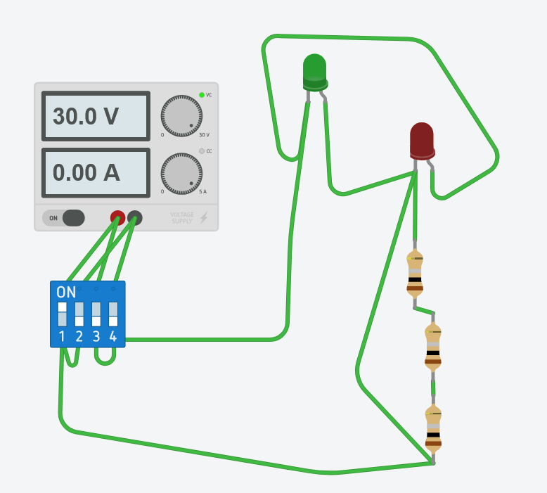

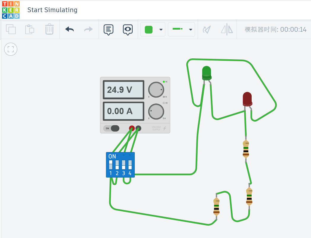

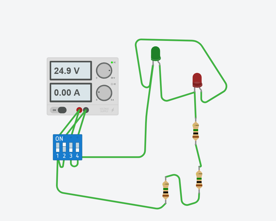

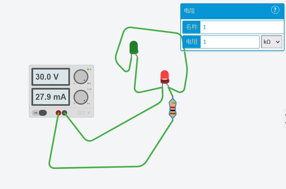

模拟电路图查找不亮原因
采用模拟软件TINKERCAD简单试下是不是电压不够导致的。软件显示可以实现正通亮绿灯,负通亮红灯。如下图,电流是微安级别的,可能实际亮了,只是电流不够,亮度太弱了。
电源正接
电源反接
没有电阻,结果一样
电阻是1K欧姆的时候,电流是led承受范围。

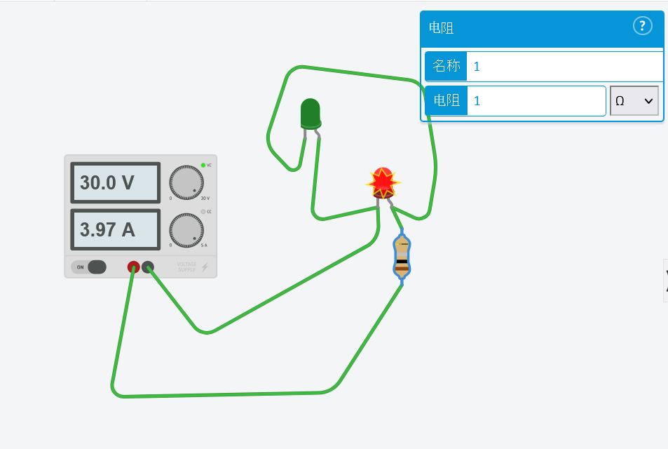

电阻是1欧姆的时候,led炸了

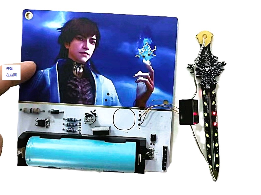

用实际高压测试,可以点亮
方法一:通过降低电阻(这肯定能行),
方法二:摩擦生电(主动去找静电还不好碰到,做项目前反而经常被电),
方法三:通过升高电压来测试。摩擦生电达几百至几千伏,采用我的另一个开源项目“只能使用5次的修罗圣火”的高压来测试,大概是20千伏。可以点亮
