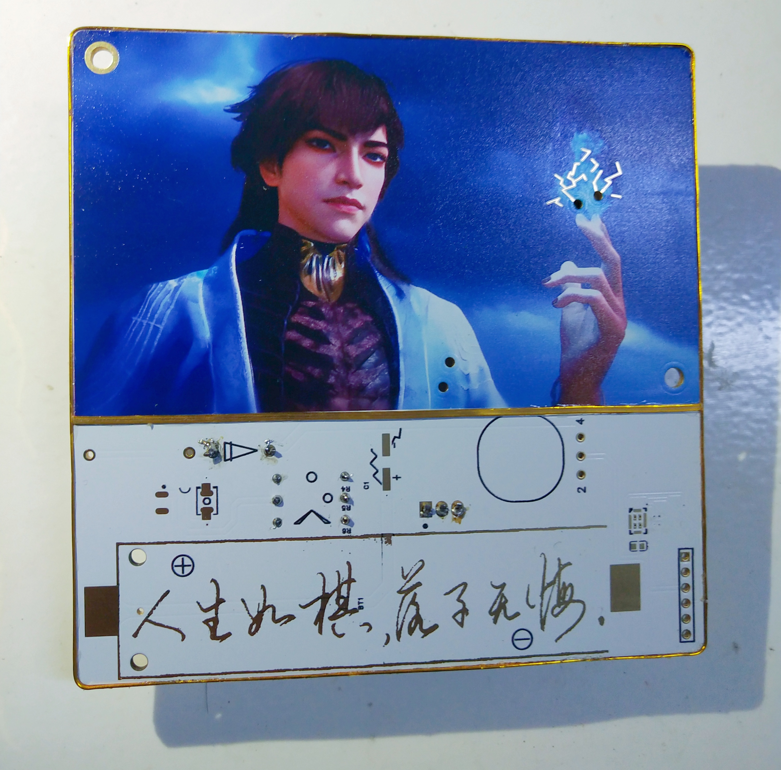

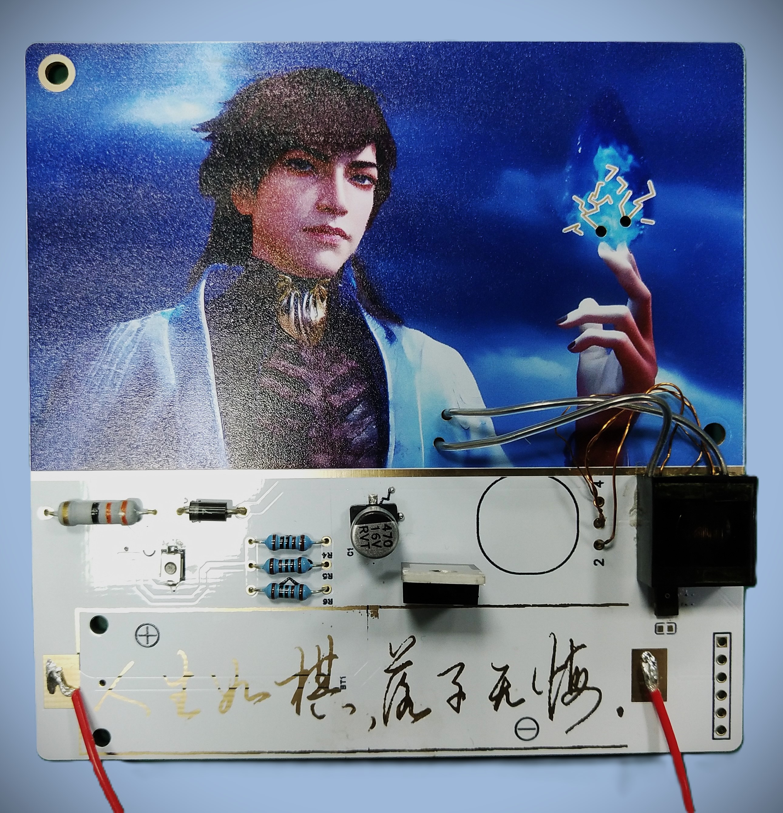

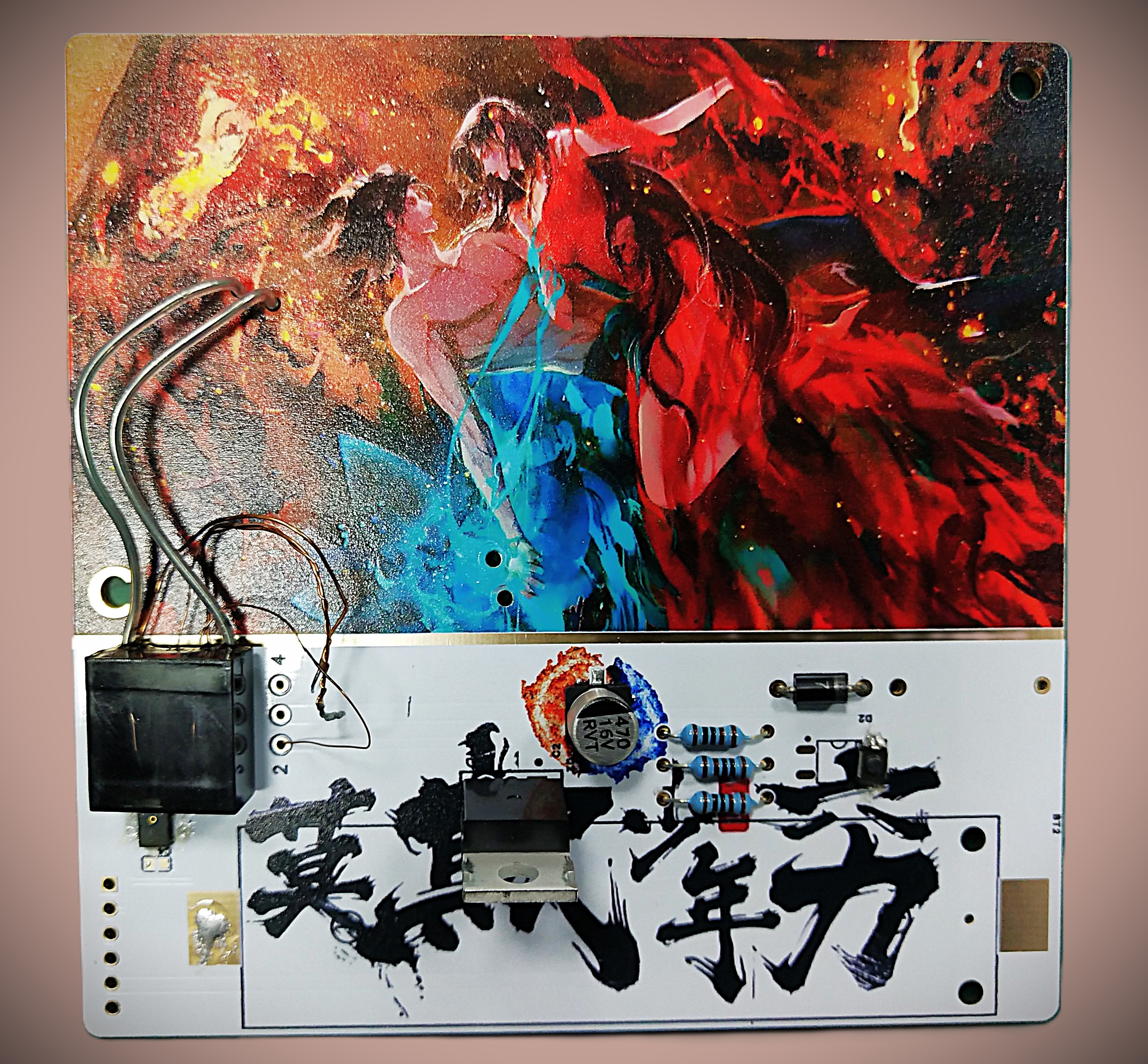

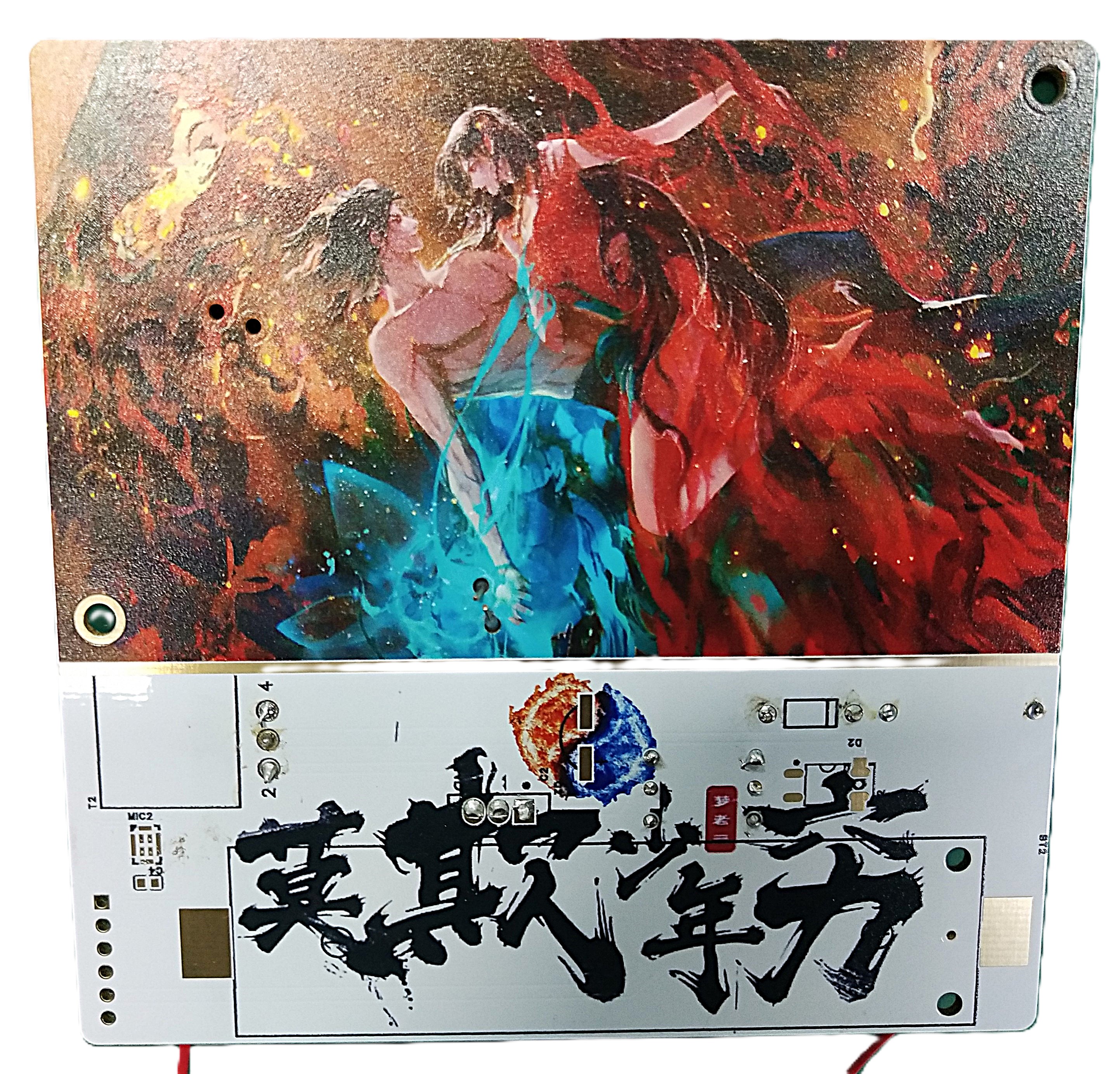

一:实物展示
做了双面设计,焊背面器件,用正面图;焊正面器件用背面图。这样就可以获得两样图片的板子了,实物图如下:

1.使用单管自激振荡电路产生高压电弧,点燃圣火--
2.使用硫粉产生蓝色火焰(想要用异型盲槽引导火形,但是盲槽工艺太复杂=太贵)
3.使用篝火粉产生彩色火焰

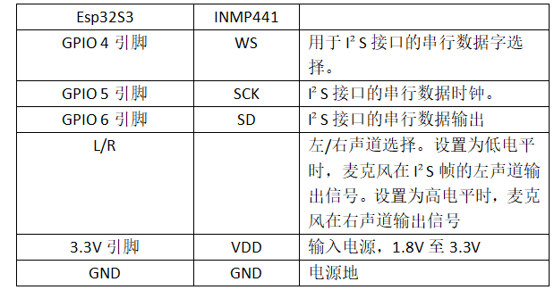

    采用ESP32S3读取硅麦MSM261S4030H0R(立创停售了)的信号,参考链接https://oshwhub.com/jun_1234/esp32-voice-night-light

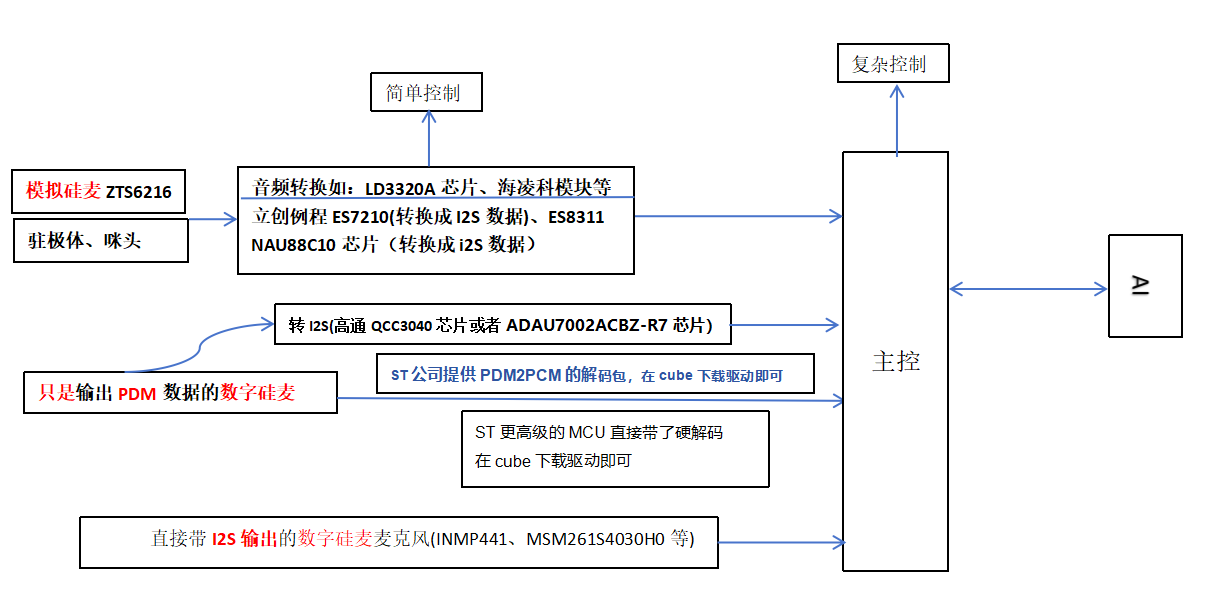

**4.4基于以上搜索,得知单向麦克风和全向麦克风:**
        一般咪头再加运放再传给处理芯片,组成语音识别模块。这个部分有能力的可以自己拼,或者按4.2自己解简单的ADC信号。没能力的按4.1买模块。
4.4.1全向麦克风又细分成了以下两个知识点。
全向麦克风相对电路部分器件不多,直接用ESP32S3解。但是全麦也有区别,一种是输出PDM数据,一种是输出I2S接口的.
I2S接口的芯片INMP441是一款高性能,低功耗,数字输出,带底部端口的全向MEMS麦克风。该完整的INMP441解决方案由一个MEMS传感器,信号组成调节,模数转换器,抗混叠滤波器,电源管理和行业标准的24位I²S接口。I²S接口允许INMP441直接连接到数字处理器,如DSP和微控制器,无需使用用于系统中的音频编解码器。INMP441具有高信噪比,是一款出色的选择近场应用。 INMP441具有扁平宽带频率响应,导致自然声音高清晰度。
I2S接口的芯片MSM261S4030H0是由苏州敏芯公司生产的一款MEMS麦克风。这款麦克风的特点包括: 高性价比:设计考虑了成本效益,有助于降低整体系统成本。低功耗模式:在保持性能的同时,实现了低功率运行,有利于延长电池寿命。I2S数字输出:采用I2S接口,提供高质量、无噪声的数字音频信号,适合高保真应用场景。兼容多种焊接工艺:适应Sn/Pb和无铅焊接工艺,扩大了其在不同制造环境中的应用范围。灵敏度匹配:确保麦克风间的音量一致性,提高音频系统的整体性能。

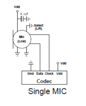

PDM接口的麦克风芯片立创商城的硅麦基本是PDM数据输出硅麦,如下图只有以下两个输出接口。
而我用券嫖到的是PDM输出的硅麦,然后就产生了用芯片ADAU7002ACBZ-R7转成I2S数据这个方案,参考我的开源项目链接

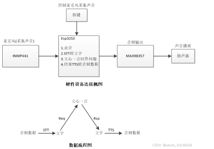

20241230目前在学习厚国兄的方案,总结的各种语音方案总体如下图;

3.厚国兄https://gitee.com/chging/esp32s3-ai-chat, (这个教程讲的还挺细节的)(20250131记录:和立创实战派的桌面对话助手一样调用服务器处理语音能力实现语音功能)
