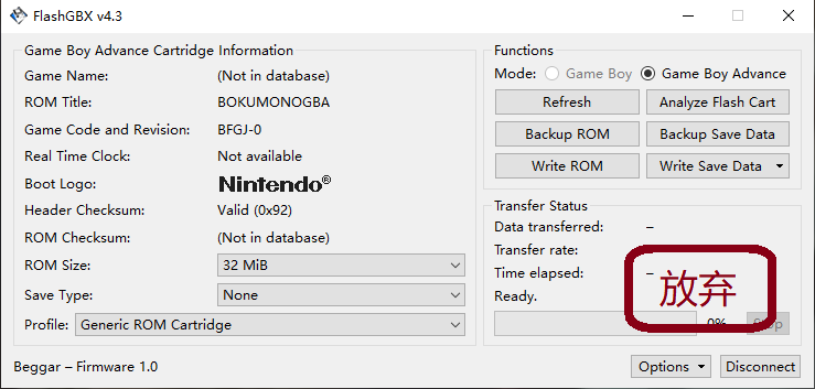

一开始想用flashgbx的,改了一下午也只是实现了个读header。
转念一想,我又不是要做全能烧卡器,费那劲儿干嘛,要丐就丐到底,果断放弃。拿C#撸一个方便多了。
所以最后做出来的上位机长这样,右上角选端口,先擦后写,该干嘛干嘛。
我手上的卡实测写240k,读400k,对得起这个价格了
