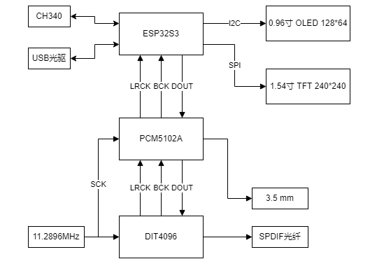

电路结构:
DIT4096是用于提供I2S时钟和转接SPDIF输出的,如果不需要光纤输出可以不焊,但需要修改代码,设置ESP32的I2S为主模式以输出时钟,否则不会响。
components\myDriver\i2s.c
i2s_chan_config_t chan_cfg = I2S_CHANNEL_DEFAULT_CONFIG(I2S_NUM_AUTO, I2S_ROLE_SLAVE);
改为
i2s_chan_config_t chan_cfg = I2S_CHANNEL_DEFAULT_CONFIG(I2S_NUM_AUTO, I2S_ROLE_MASTER);
支持SSD1306和st7789两种屏幕,选一个用就行了,程序会识别的。
程序还不太稳定,操作过快或供电不稳都会有死机重启的情况出现,都是usb驱动的锅……(其实是在下学艺不精,有机会再搞了)
只要多重启几次,一切都会好起来的 ~(∠・ω< )⌒☆
其实这个电路还可以用于播放U盘的音乐,但我的程序没有实现这个功能。
USB母座和耳机座的选型都挺非主流的,只是因为我还有一堆没用完。
电池那块板子懒得画了,请无视吧。
