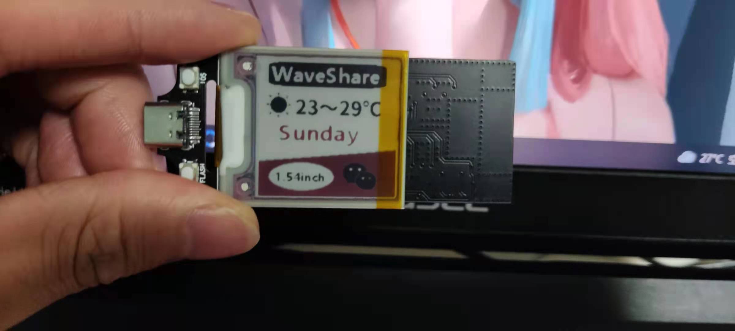

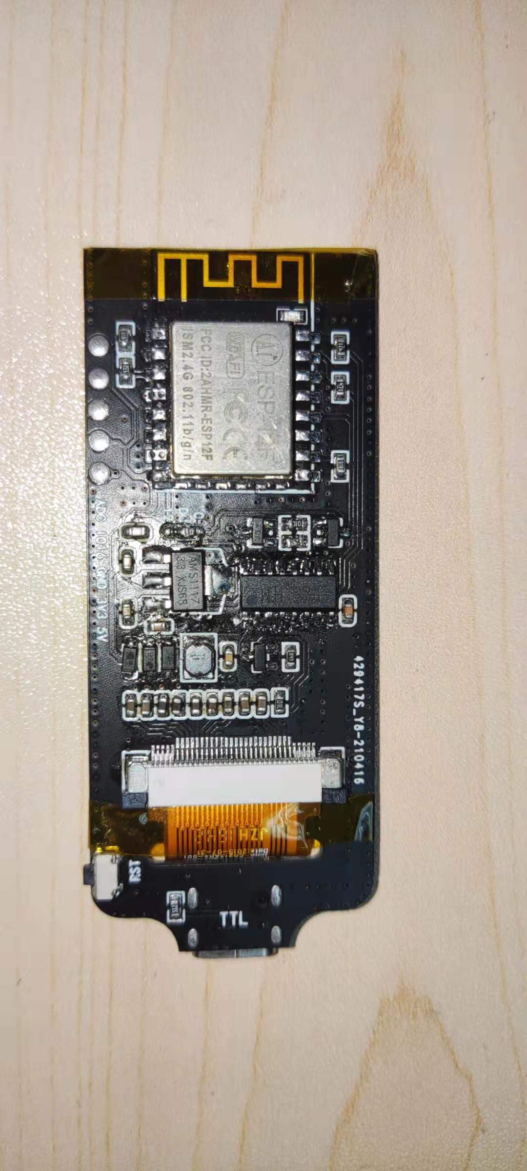

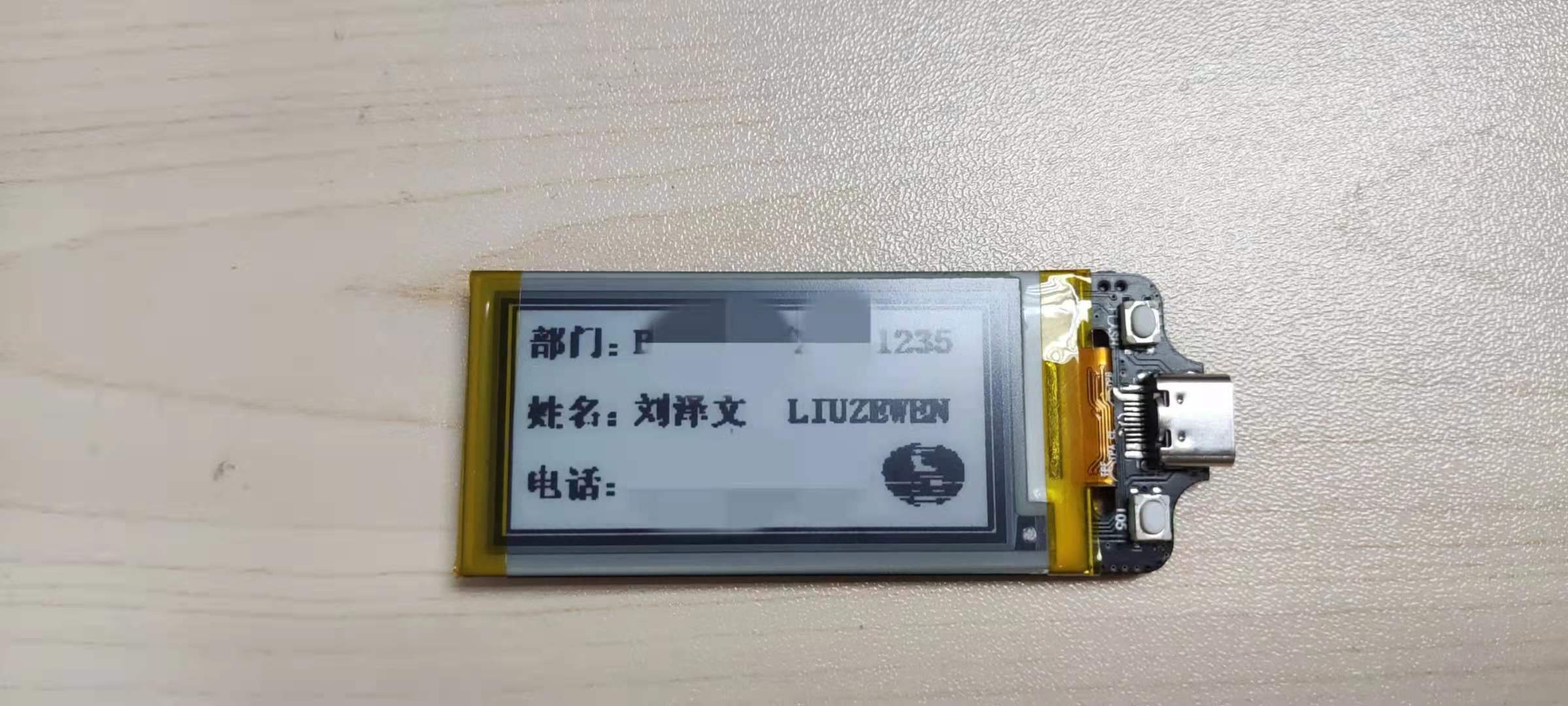

适用于24p/34p上下接的电子墨水屏。
本人由于手里只有1.54/2.13寸34P的墨水屏,暂时只测试了这两款,其他请网友们帮忙验证!
建议大家打板选择【PCB_ESP8266墨水屏驱动板 V2.0】即可,曲线布线版本尚未验证!若评论区有人验证了,即可打板,谢谢!

2.13寸墨水屏驱动实物:
1.54寸红黑双色:
