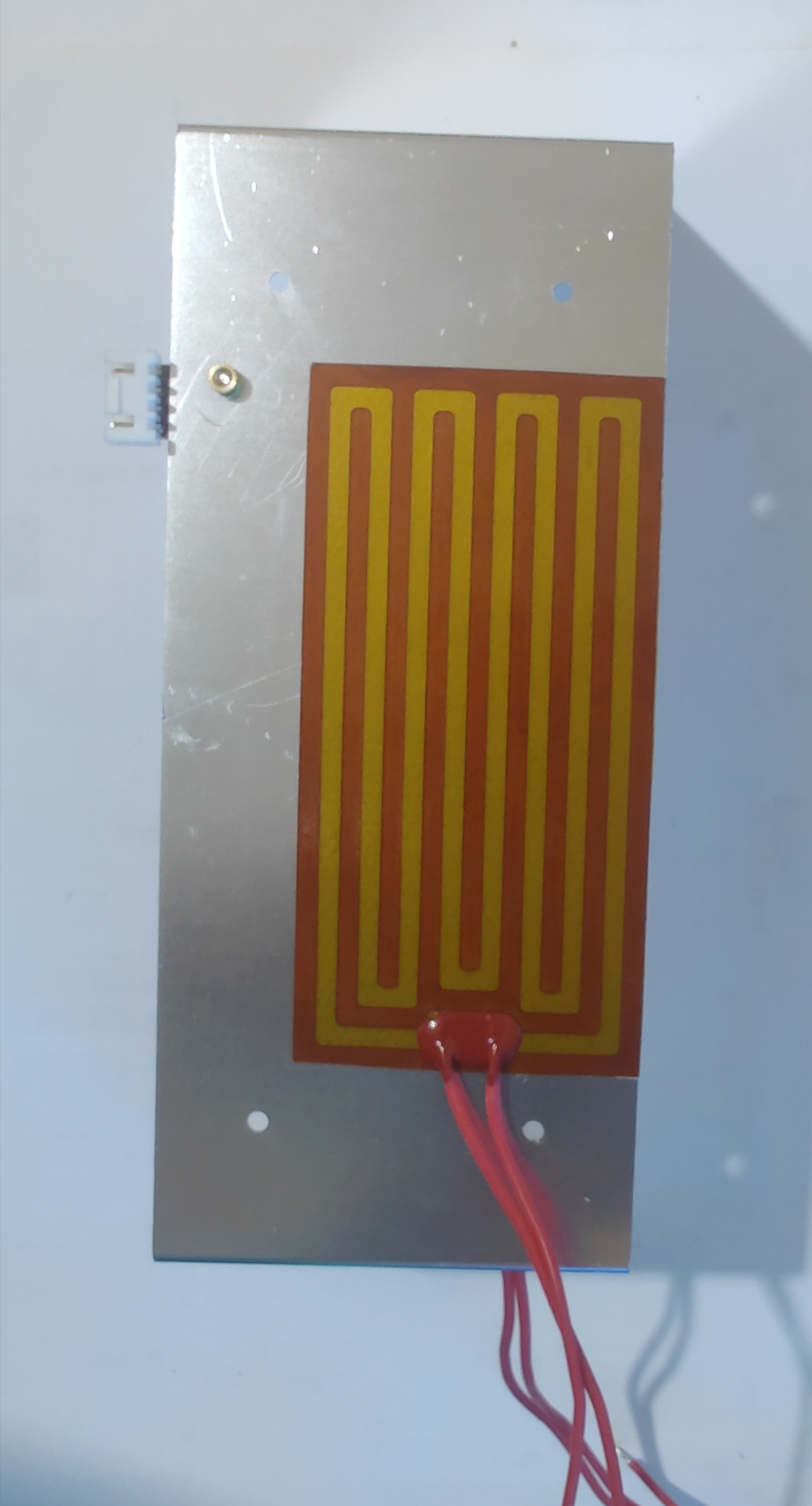

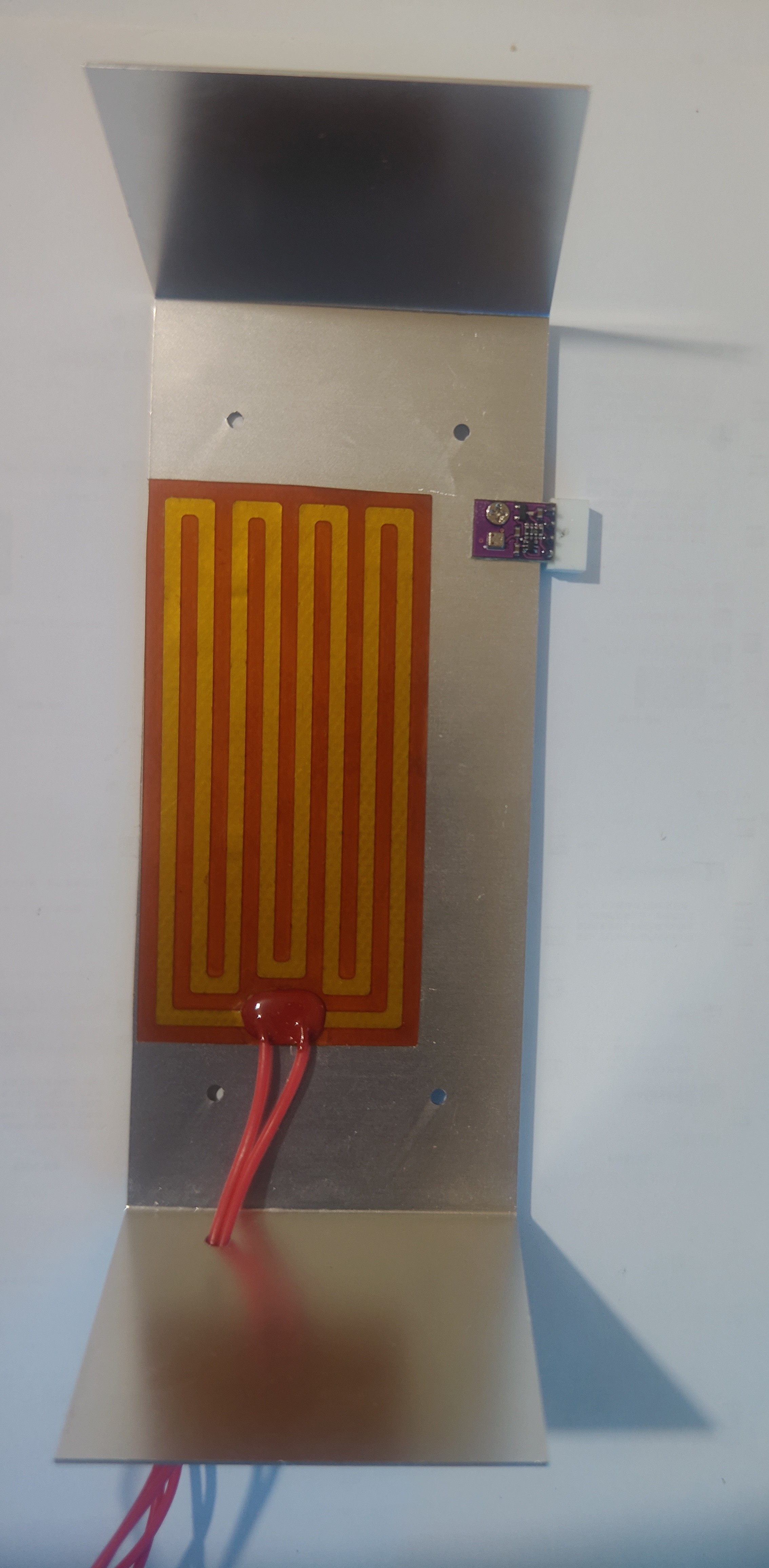

3.使用PI聚酰亚胺加热膜加热铝板,与铝板接触面积大,使铝板受热均匀。

2.焊接时将D2换为SS54,可使用最大5A的加热膜(AO3400-HXY最大电流5.8A)。
两片加热膜并联焊接到主板。

铝板钣金件
铝板按图纸外发定制的话,价格较高,可以买一个尺寸接近的成品,回来自己切割。
比如我在某宝买的:3002001mm 1060 型号的,1片到手价才两三块钱。到家自己根据图纸裁剪打孔折弯一下即可。

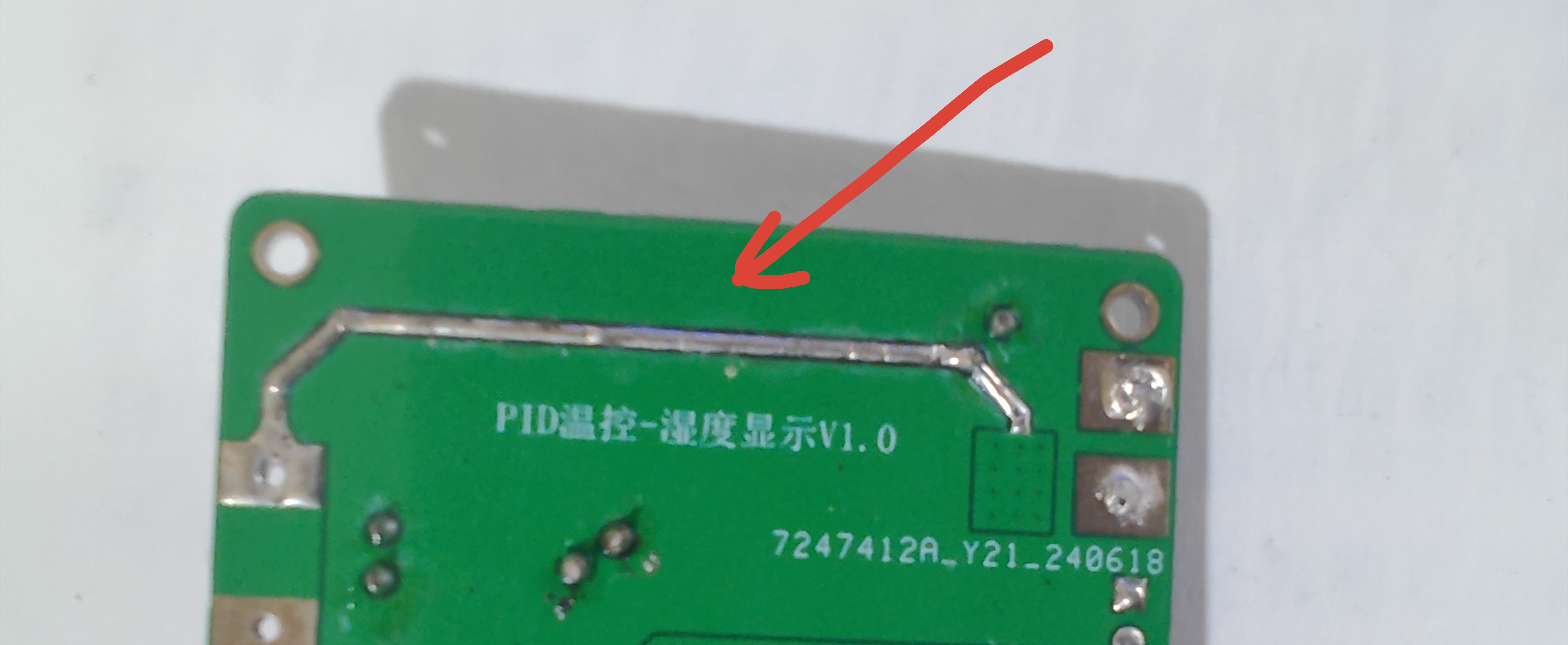

焊接注意事项
1.SS54和SS34注意方向,不能焊错,否则通电容易烧元器件。比如D1和D2方向反了的话,会烧坏AO3300-HXY。
2.板子背部开窗漏锡部分,需要加锡,可以增大电流通过能力,不加可能会烧板子。

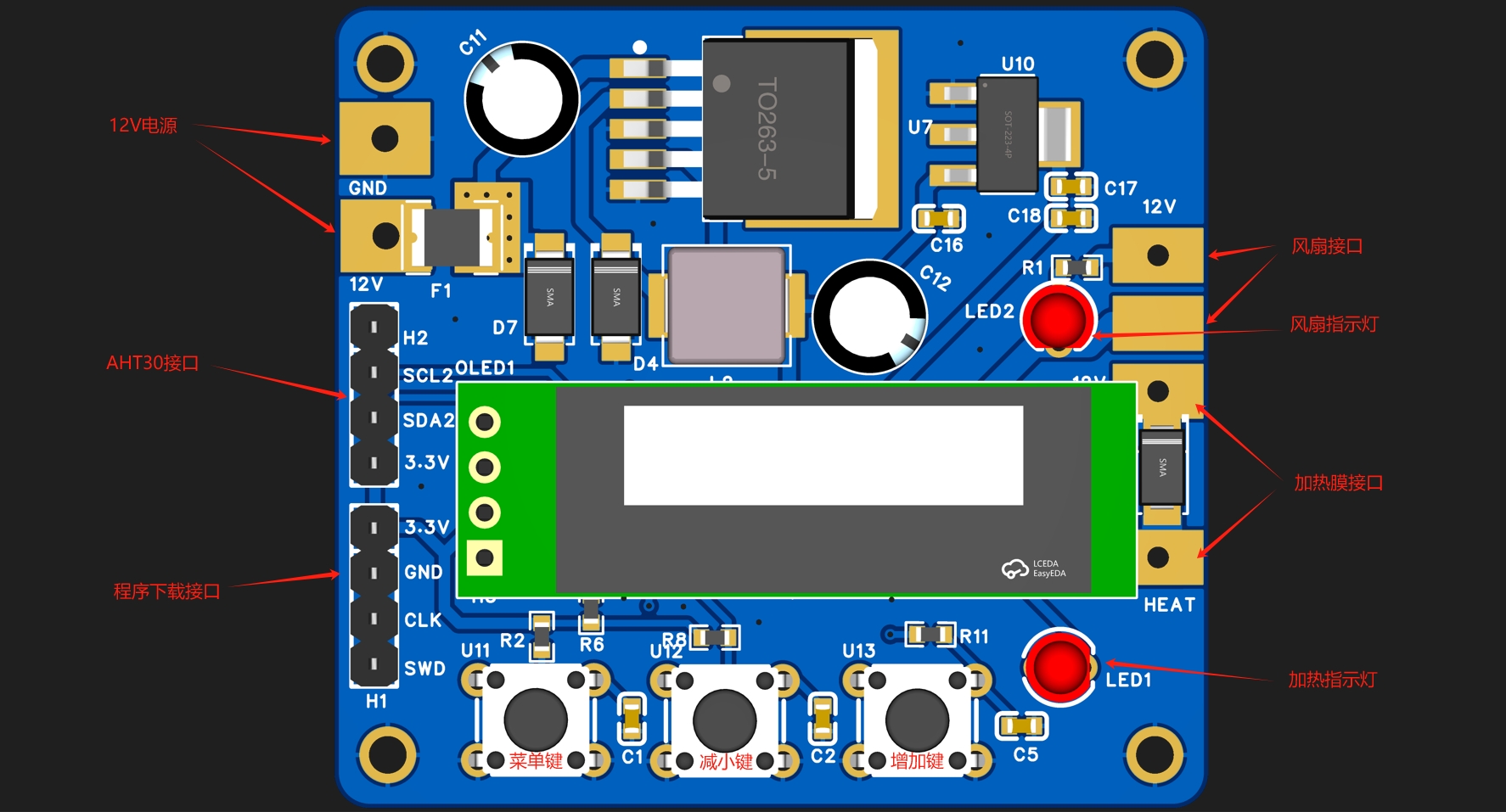

操作说明
1.PCB介绍
2.通电后,程序初始化时,风扇指示灯和加热指示灯会同时亮起,初始化完成,会同时熄灭。
3.初始化完成后,按菜单键选择功能
温度选择:按1次菜单键进入目标温度选择界面,默认50度,按增加键1次,切换到60度,按增加键2次,切换到70度,最大温度70度;按减小键反之,最小温度50度。
风扇功率:再按1次菜单键进入风扇功率设定界面,默认100%,按增加减小按键,调整大小,每次调整步长10%。最大功率100%,最小功率0%,0%时关闭风扇输出。
加热时长设定:再按1次菜单键进入加热时长设定界面,默认0小时,0小时时加热和风扇都停止工作。按增大减小键调整时长,每次调整步长1小时,最大72小时,最小0小时。
正常工作:再按1次菜单键进入默认显示界面,显示当前温湿度值,并开始工作(加热时长不为0的话)。

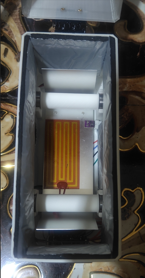

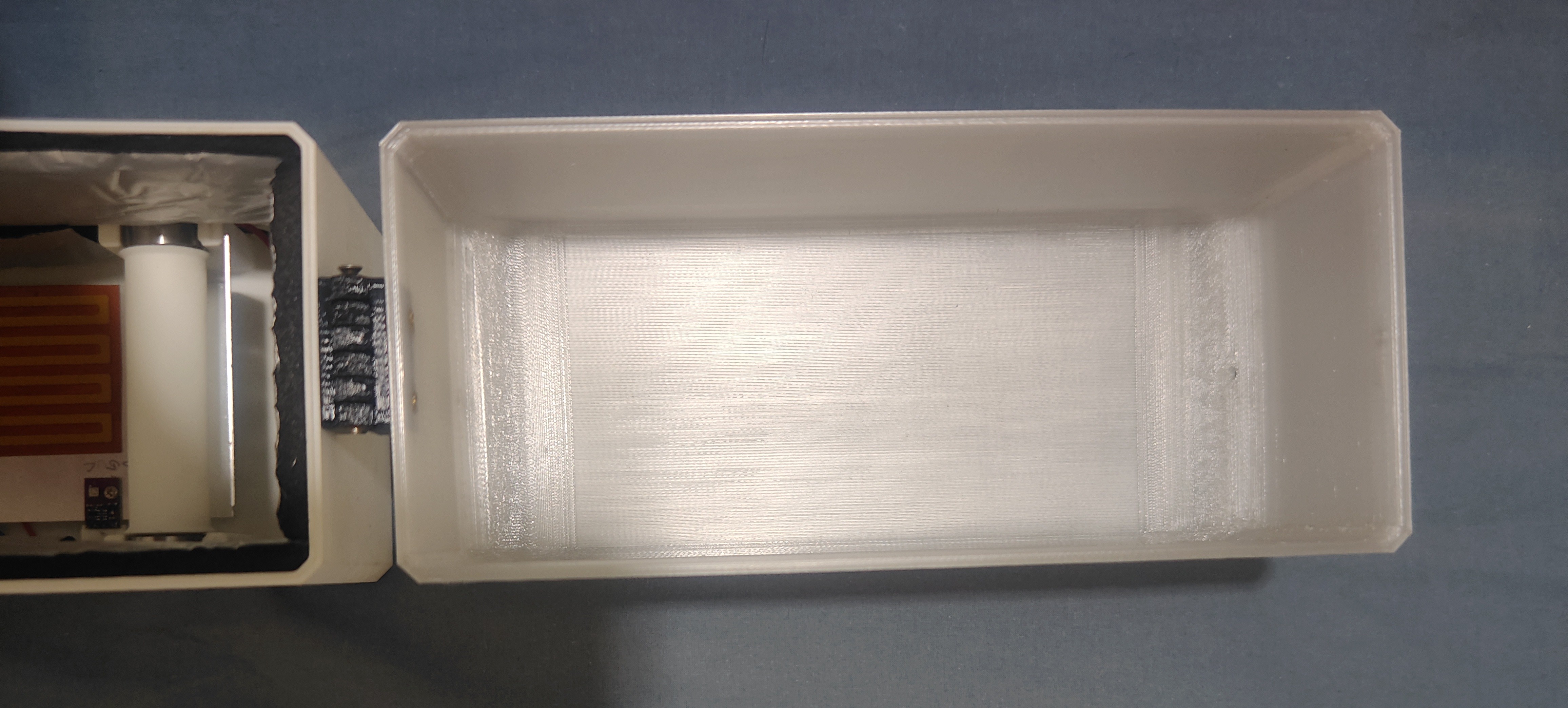

实物展示

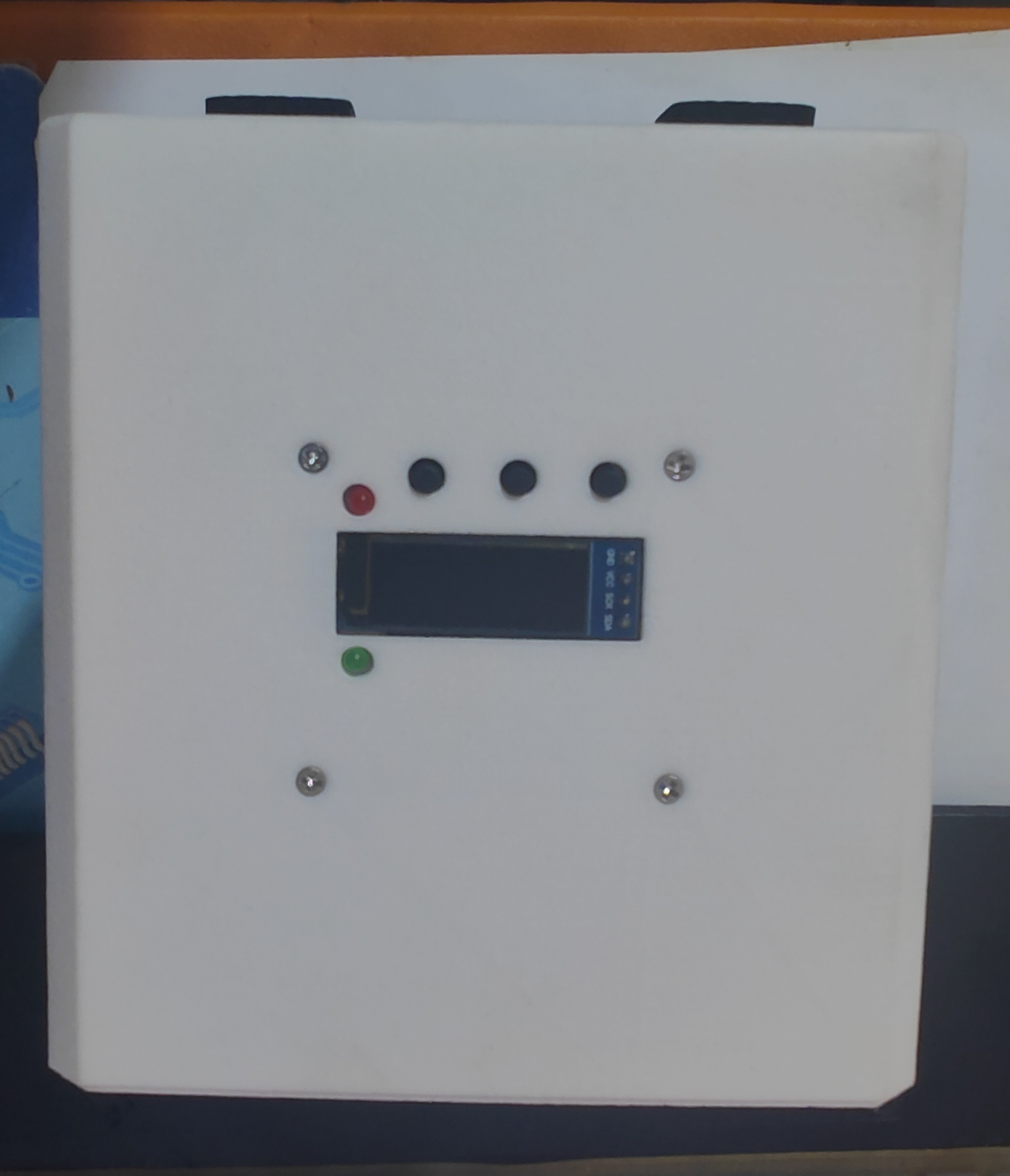

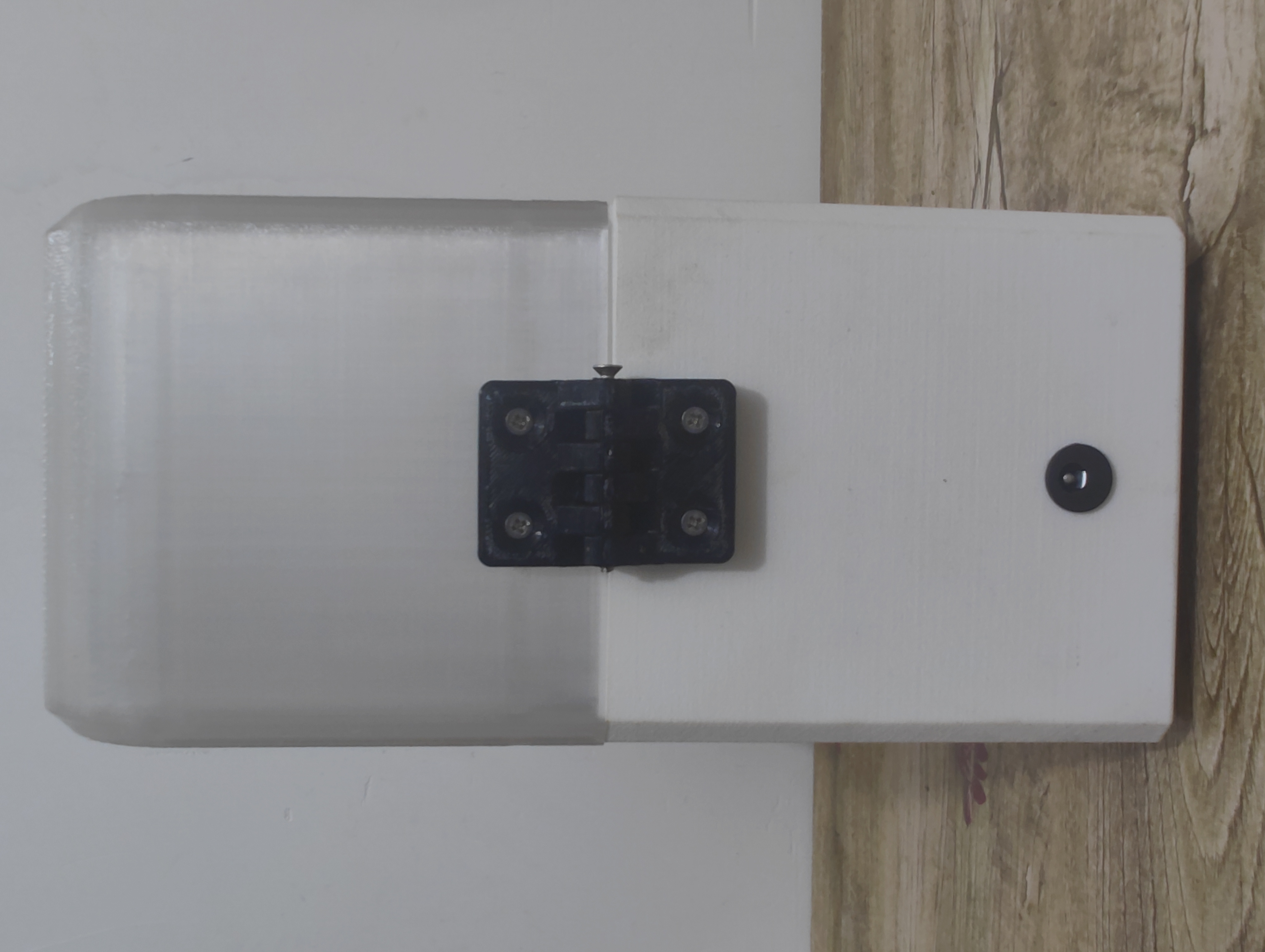

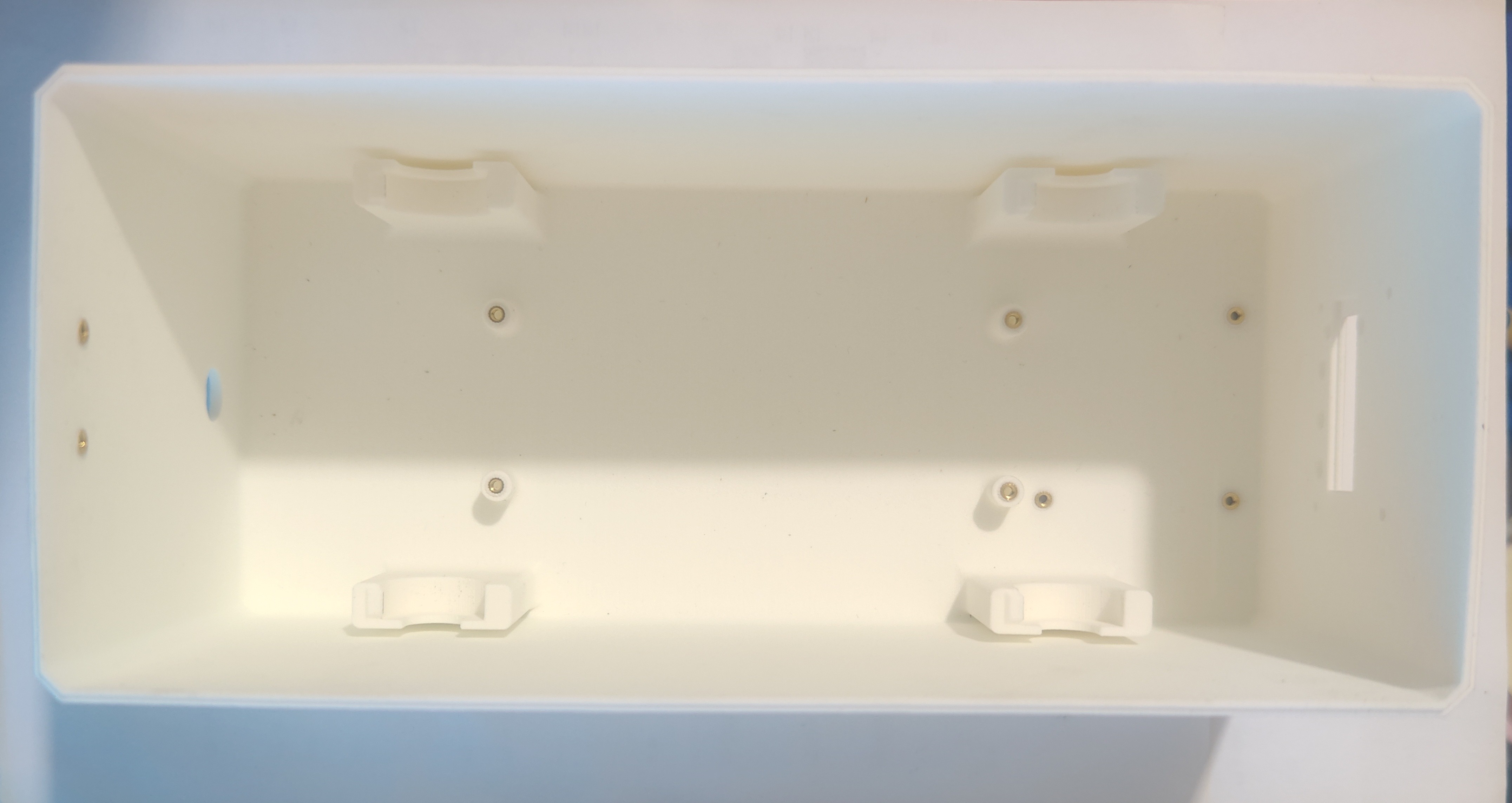

1.底壳
2.上壳

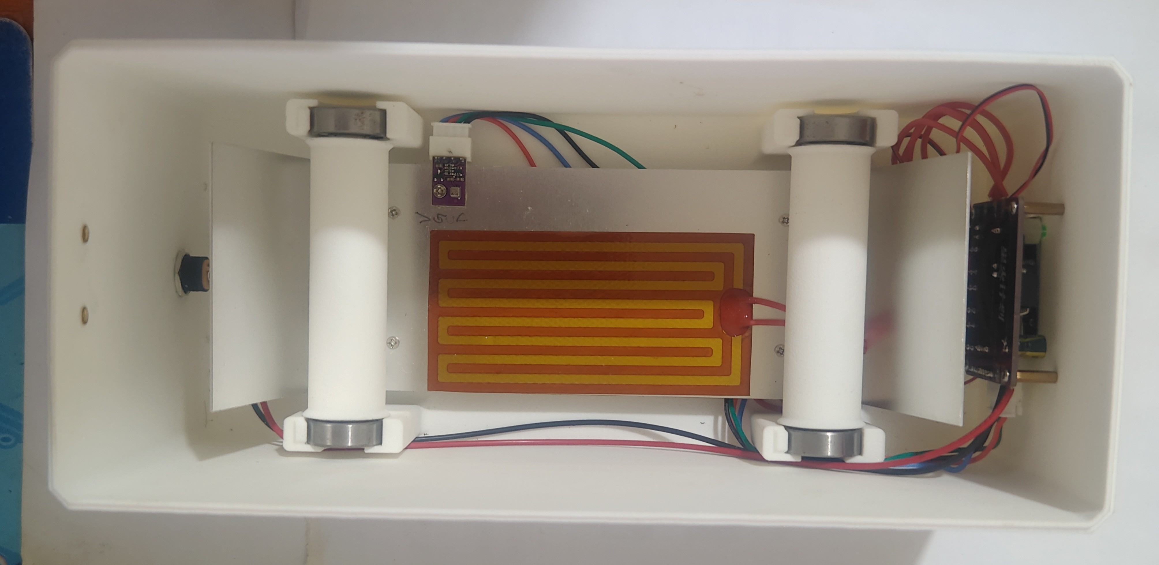

3.加热膜安装
4.底壳组装完成

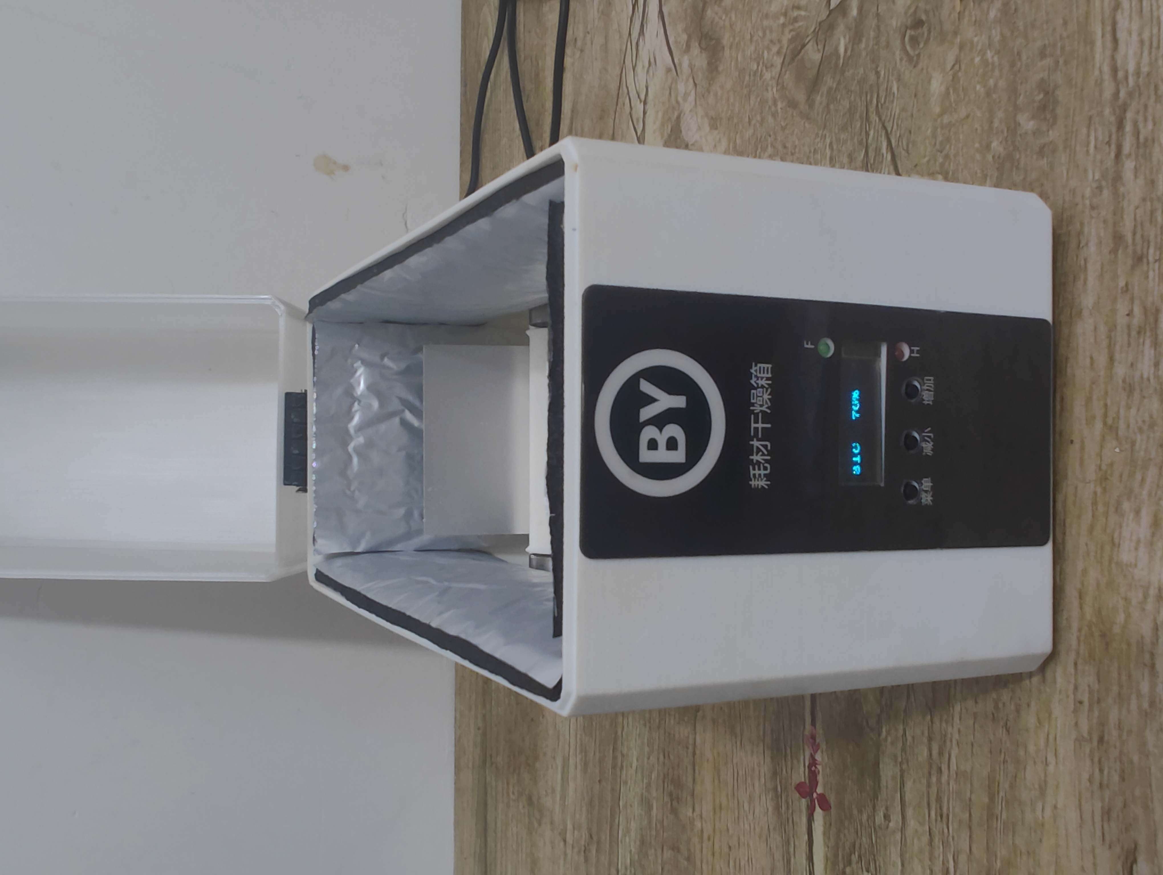

5.保温棉粘贴
6.前面板粘贴

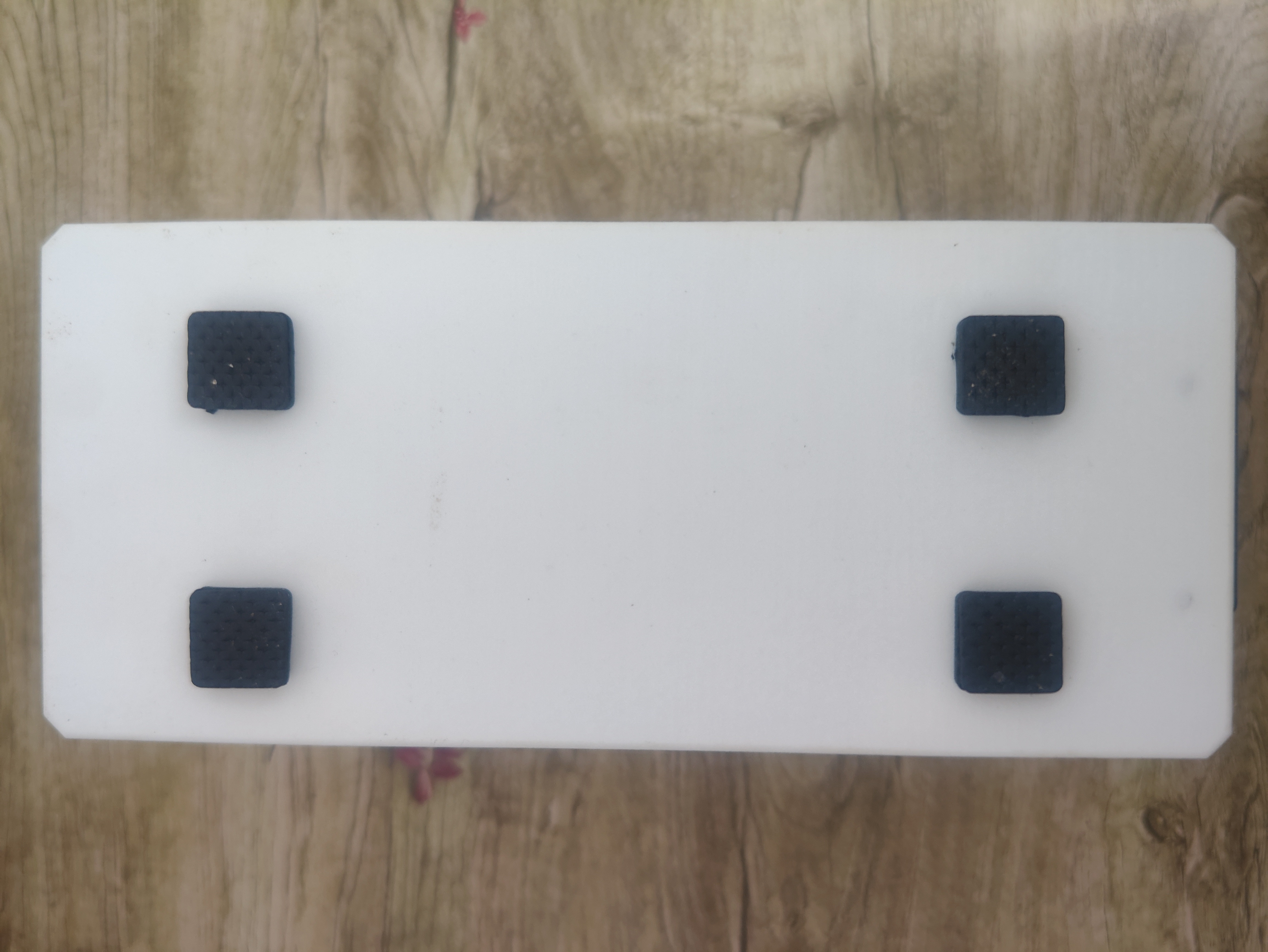

7.脚垫粘贴
我选的脚垫比较薄,每个脚位置粘贴了2个,可以根据自己的喜好选择合适的脚垫

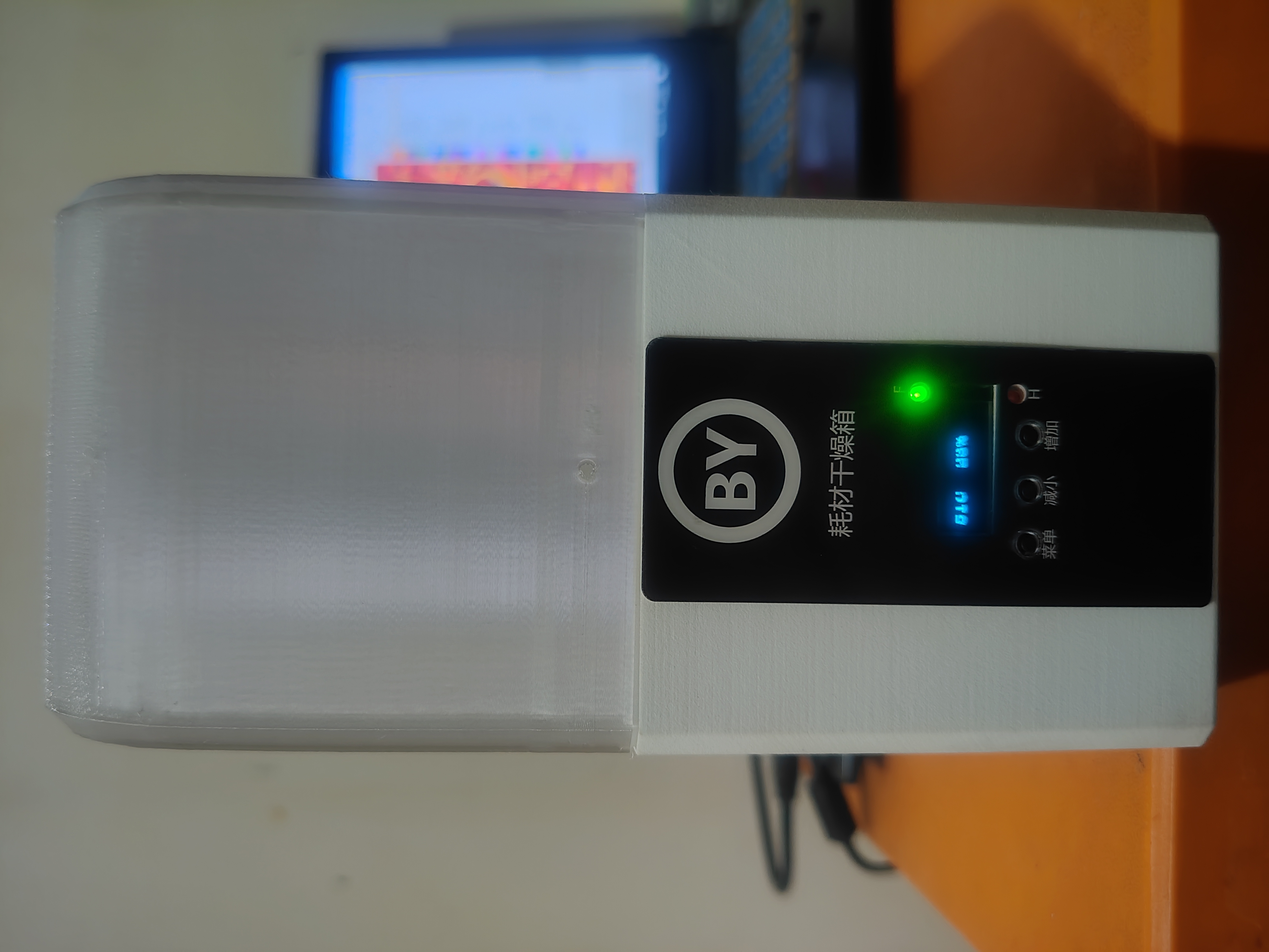

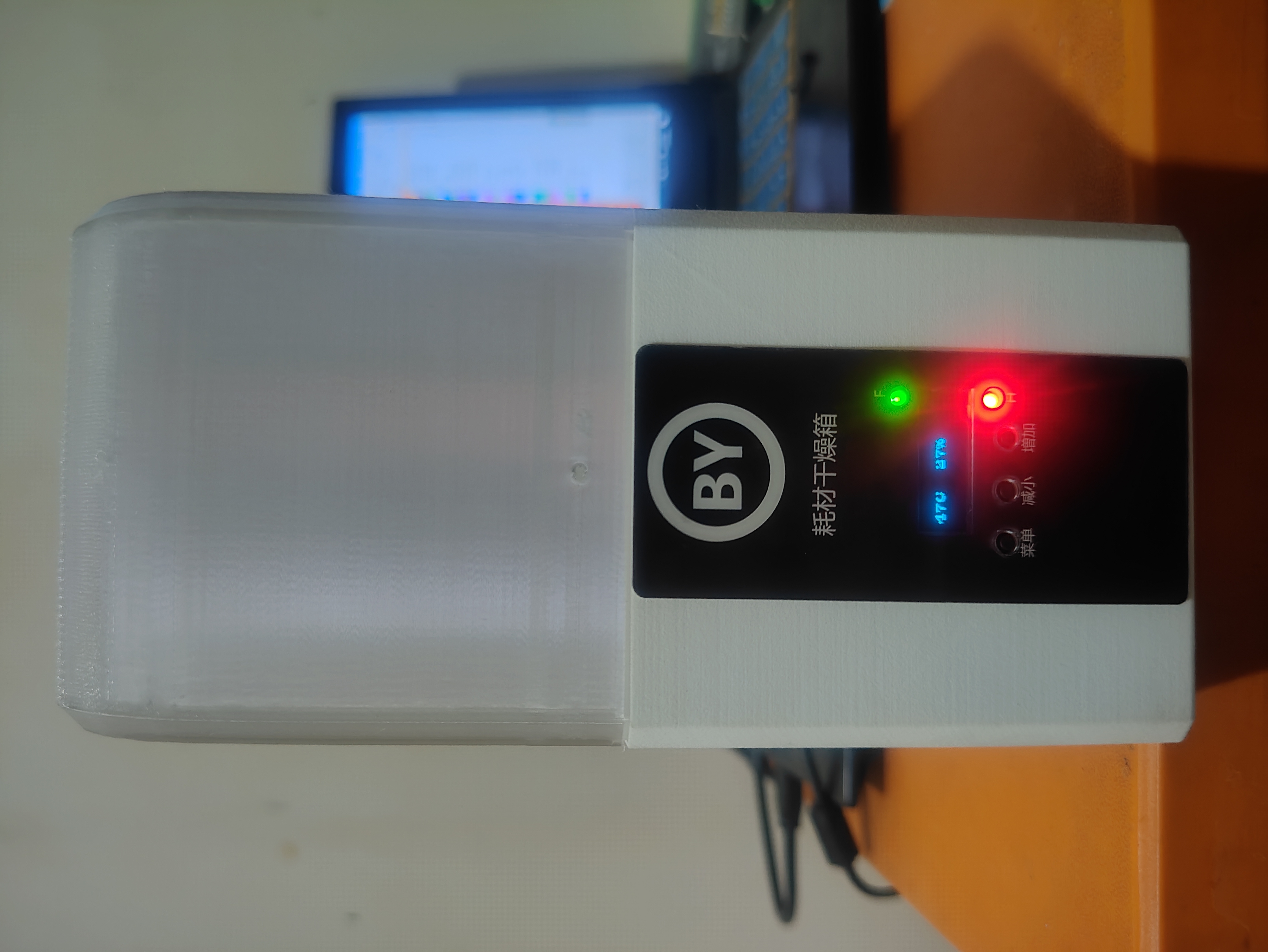

8.加热中
9.到达目标温度后,加热功率会降低或者关闭,加热指示灯(红色)熄灭,温度下降重新加热时,红灯会再次亮起。
10.其它图片展示
通电未设置参数时状态
背面

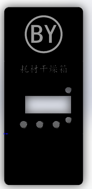

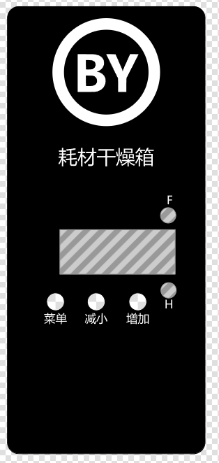

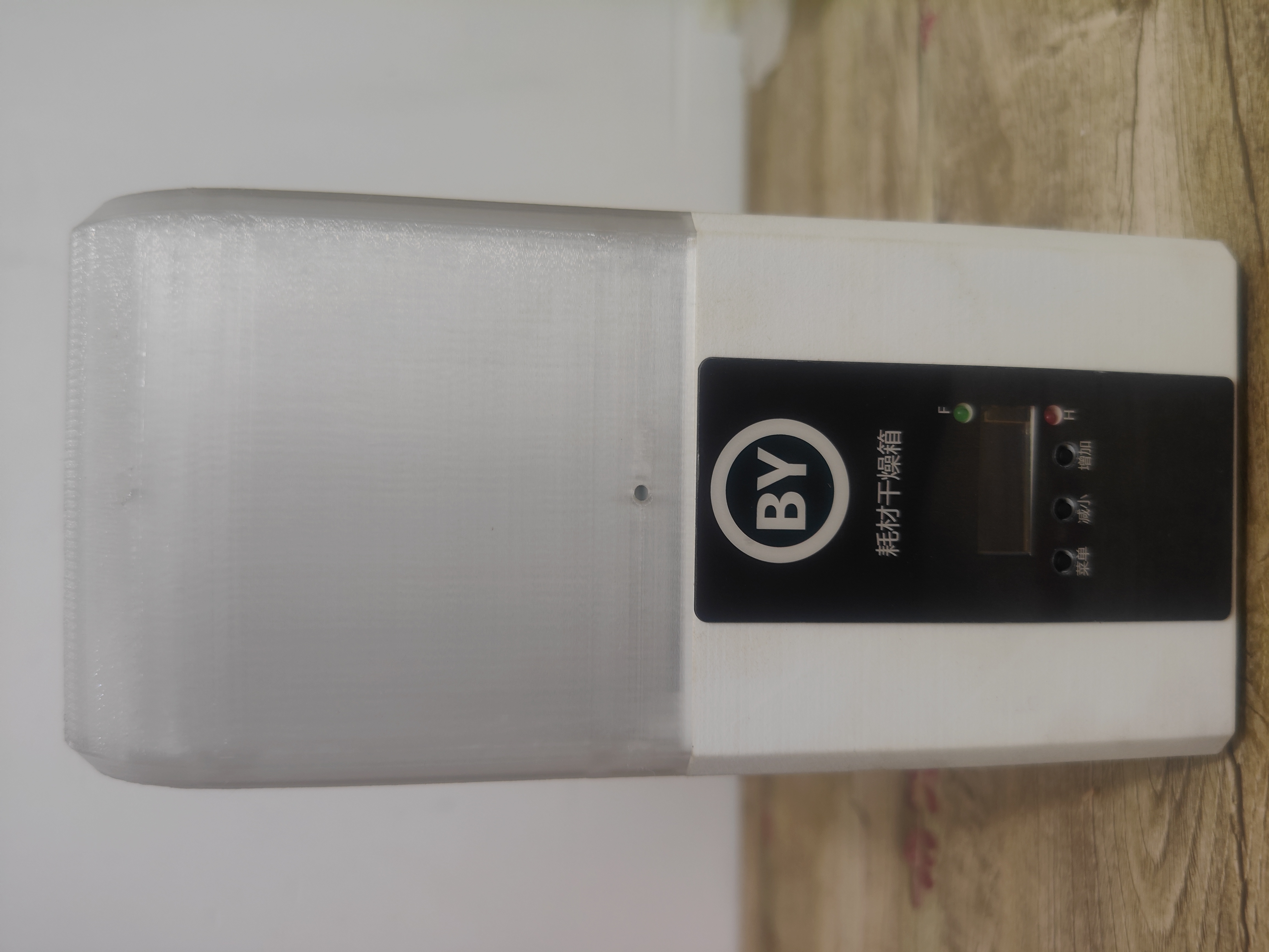

11.面板也可以自己打印,也有EDA 亚克力版,可在立创面板下单
立创面板设计效果
3D打印面板带文字
3D打印面板不带文字
