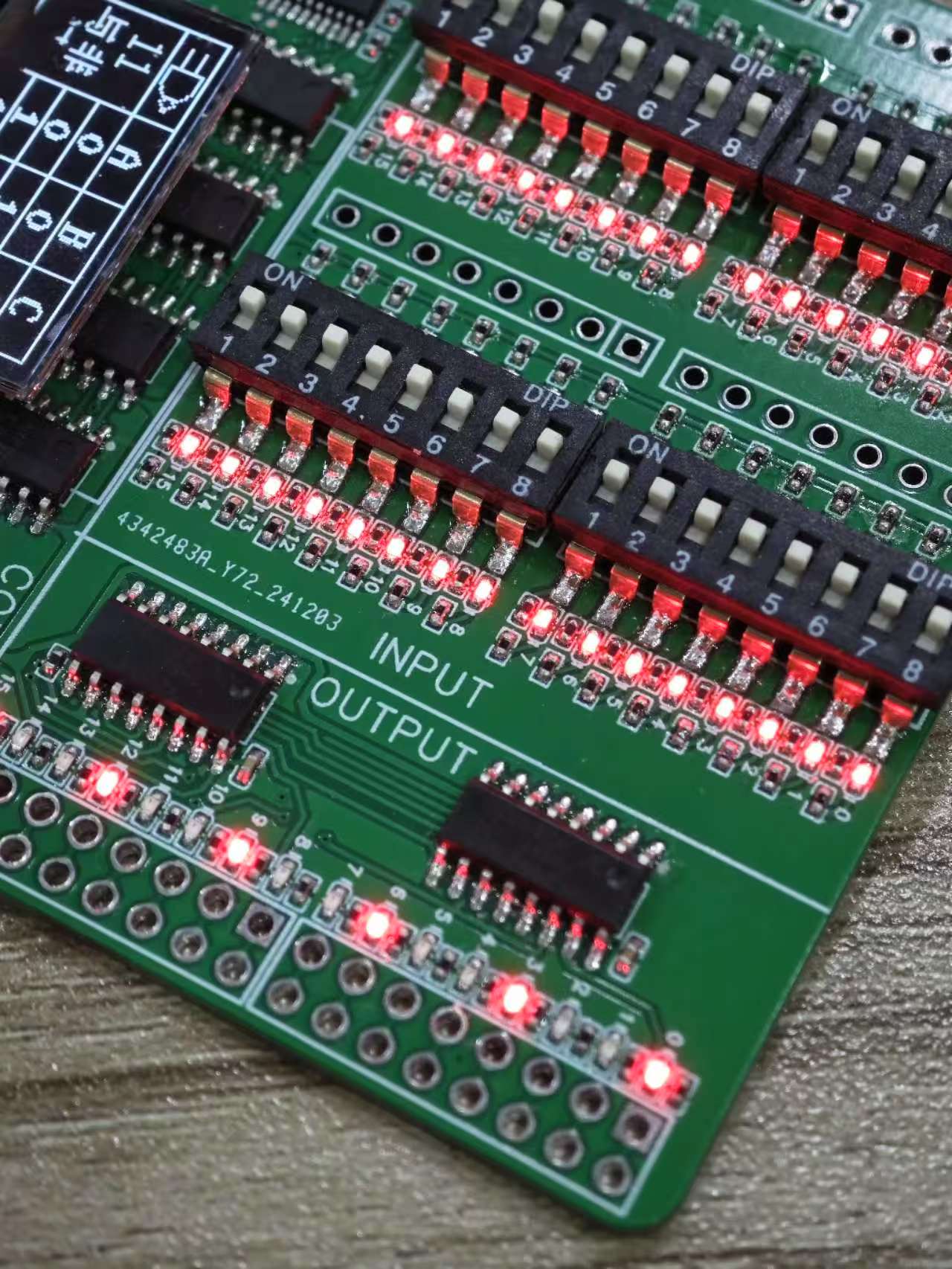

事情是这样的,大二的时候,数电老师让我们给下一届的学弟出题做为他们最终的数电实验课程设计。我出的“万能门”题目很荣幸成为了他们今年的课程设计题目之一。这让我回忆起痛苦的数电实验
(只有 与非门 ,实验室里只有 与非门 !!!谁能想象只用与非门做一个4位加法器,已经不想回忆了π_π )
于是我便做出了这样一款,万能逻辑门。希望能给正在学习数电的同学朋友带来些许帮助。
项目功能
用起来十分方便的16路万能逻辑门,相对于16个LUT-4(这么说起来,我是不是做了一个超迷你FPGA呀?)

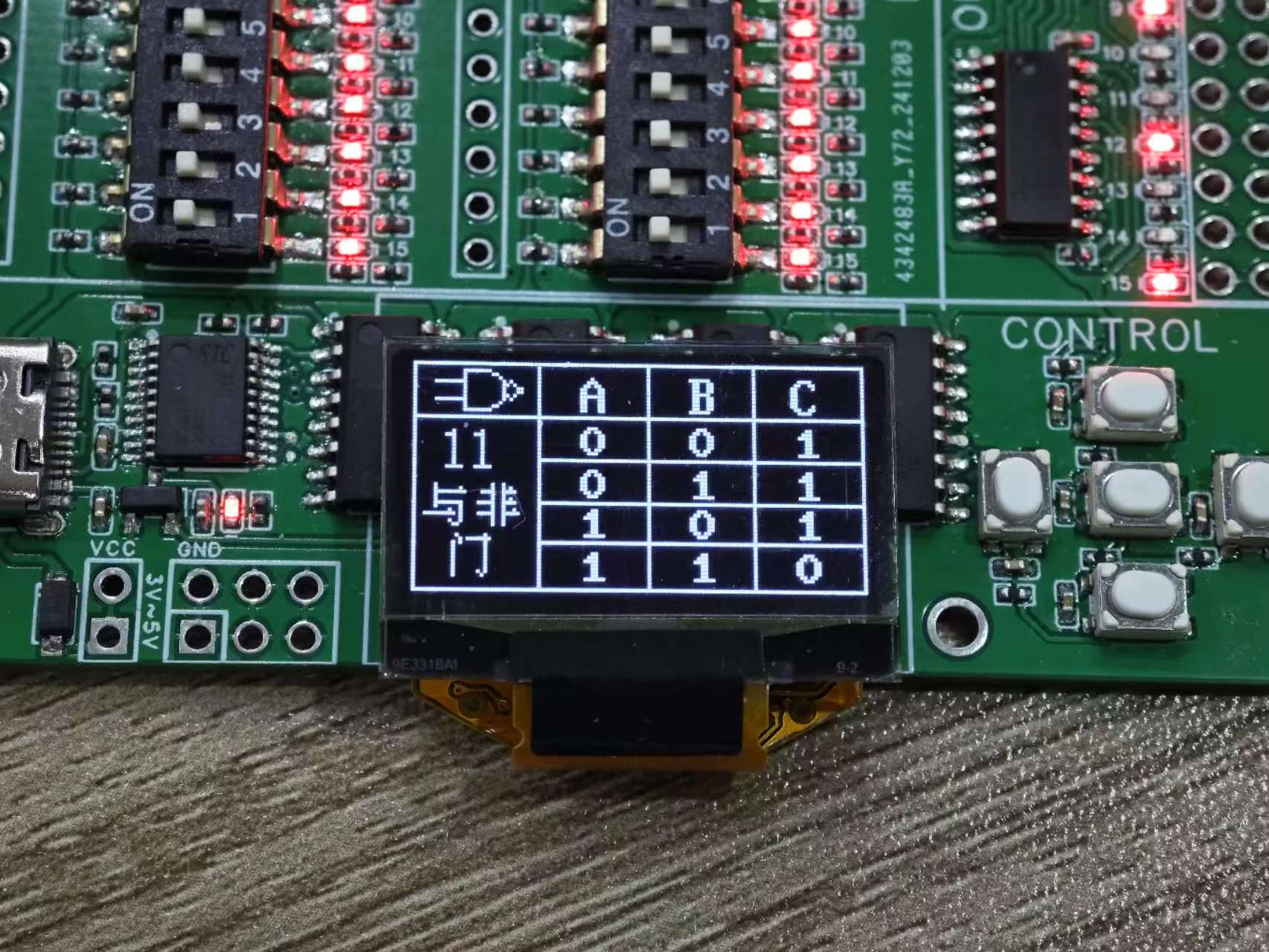

可自由将16路逻辑门配置为 与、或、非、与非、或非、异或、同或七种基础的门电路。
可使用拨码开关方便快捷的配置输入。
每路的输入、输出均有LED显示状态。

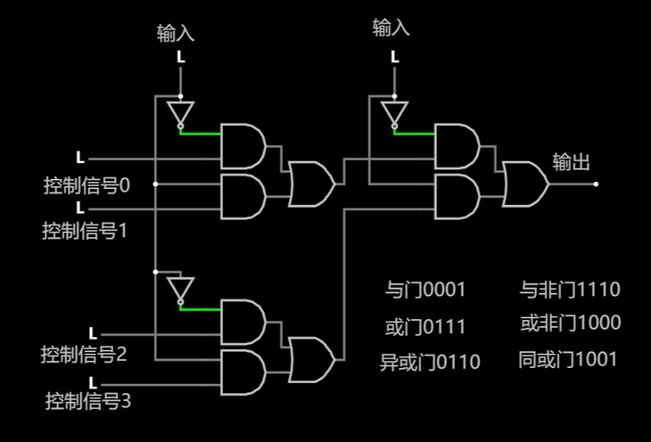

和LUT-4的原理一样,它的核心便是这样的数字电路:
配置图中的控制信号,如将控制信号0~3配置为0001你便得到了一个与门。可以很容易的在单片机里将这个电路给模拟出来,便实现了万能逻辑门。
它的基本原理和FPGA是一样的,所以也是入门FPGA的不二之选。
这里我使用单片机(STC8H8K64U-45I-TSSOP20)来模拟这样一个数字电路,使用74HC165和74HC595来拓展单片机的IO引脚实现16路输入输出。
