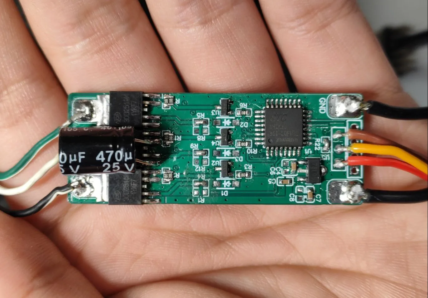

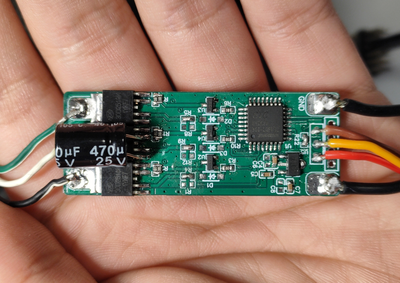

STC无刷电调,基于官方电路改版,换了PN大mos,把电位器改成PWM输入,优化了一下低速启动,已打样贴片验证,有带桨测试视频,2s电压驱动1806电机2000kv 6040桨推力200g左右。
简介:STC无刷电调,基于官方电路改版,换了PN大mos,把电位器改成PWM输入,优化了一下低速启动,已打样贴片验证,有带桨测试视频,2s电压驱动1806电机2000kv 6040桨推力200g左右。
复刻成本:5
创建时间:2024-11-21 22:06:43更新时间:2026-03-02 09:42:29
STC无刷电调,基于官方电路改版,删掉了一些没用的电容电阻二极管,换了PN大mos,把原来的电位器输入改成PWM输入,可以直接接航模遥控或者舵机测试器,优化了一下低速启动,现在低速启动感觉要好一点,这个启动程序要根据不同电机调整。电调已打样贴片验证,有带桨测试视频,2s电压驱动1806电机2000kv 6040桨推力200g左右。
