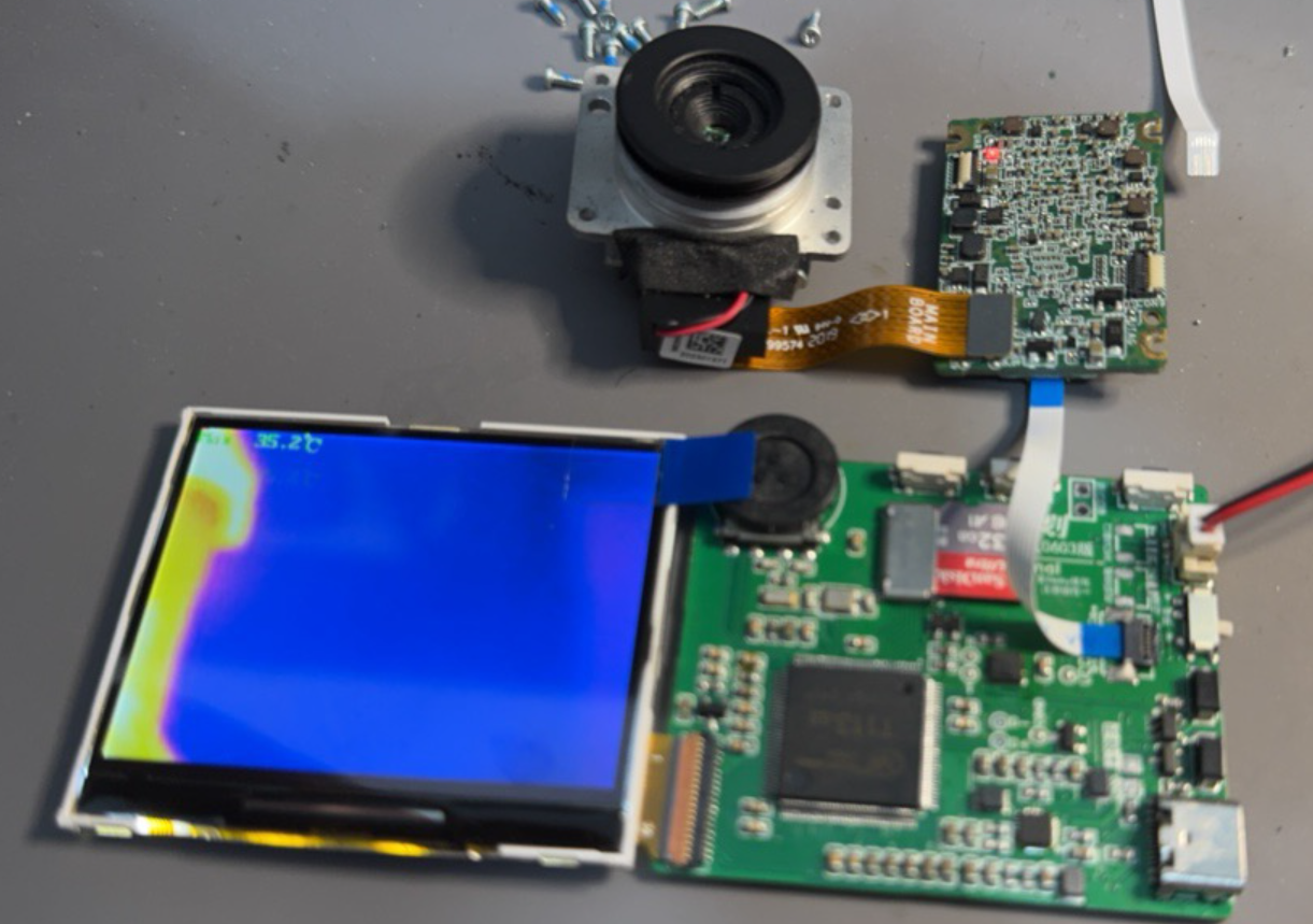

[LiThermal] 热成像相机0603-FPC板,基于小李电子实验室大佬开源修改
简介:[LiThermal] 热成像相机0603-FPC板,基于小李电子实验室大佬开源修改
复刻成本:100
创建时间:2024-10-21 08:32:52更新时间:2024-12-23 18:11:44
原版地址:
https://oshwhub.com/lxu0423/lithermal-thermal-imaging-camera
感谢 @小李电子实验室大佬 开源。

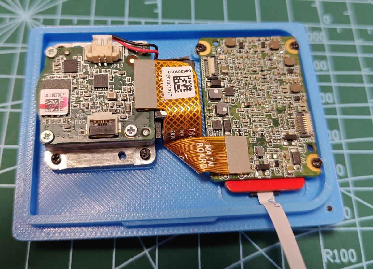

最近更新说明 - 所有电路和模型均已实物验证

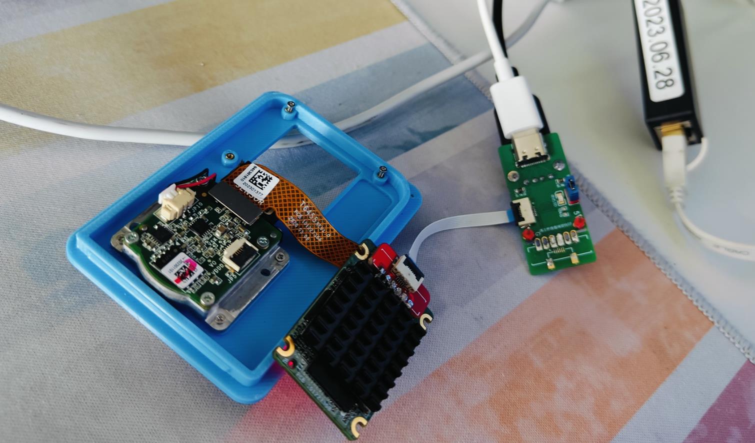

  1. 2024-12-02 新增网卡调试板PCB和3D模型链接——>厚度1.2mm以下
    避坑说明:转接板USBA插网卡时 ,typec用不带传输功能的数据线供电或者从5V焊盘供电都行,怎么方便怎么来,也可以typec插网卡然后想办法5V供电。
    调试的电阻和led可以不焊,短接调试插件就行。
    FPC 6pin线建议大于10cm 我用10CM很拮据。
    转接板的右端可以剪出来作为4117的FPC转接板
  2. 移出主板上的调试插件;

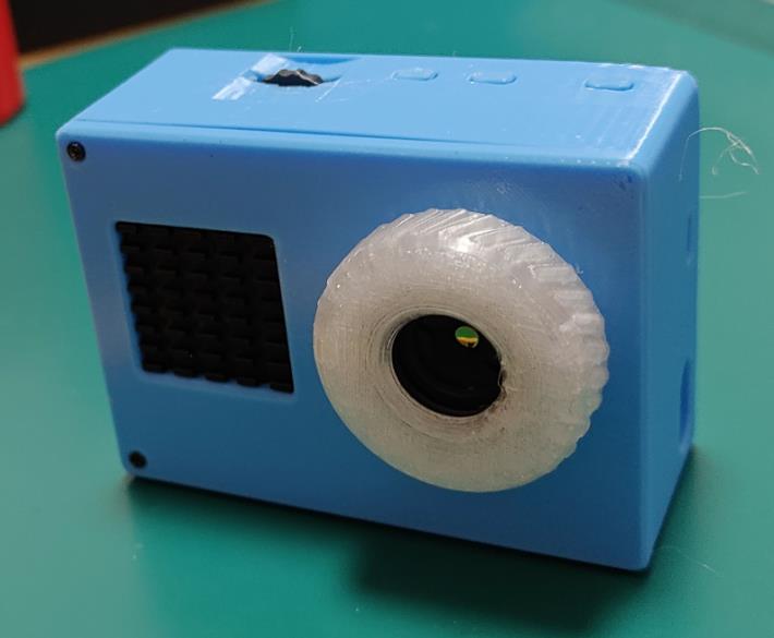

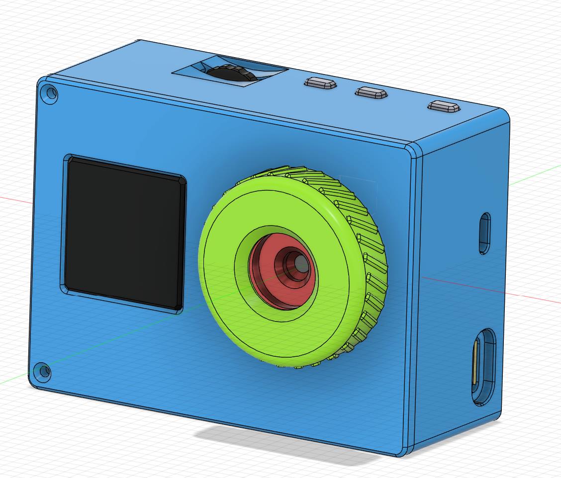

  3. 新增自定义外壳模型step文件,不完美但可以自行修改。
    建议在电池仓和主板之间垫一个2MM后的散热胶片 提供屏幕支撑和散热
    有拓竹助力劵的话,麻烦点下发财的手,支持下 外壳模型传送门

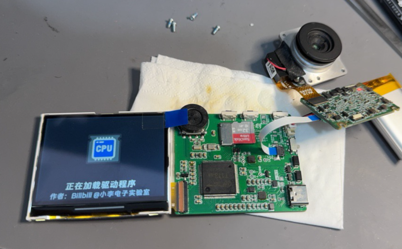

  4. 4117 改模式避坑说明:
    开始花20多块买的是芯片型号为88179A的网卡但是并不能识别。
    后来在淘宝花7块钱买了9成新的88772clf网卡直接秒识别 网卡传送门
    感谢B站 jc超会玩 大佬的指点,懒得焊板子可以去闲鱼同名找他买板子。
  5. 散热片是22x22x3的签到红包可用散热片 散热片传送门
  6. 铜嵌螺母 是M1.4x2x2.3 螺钉是M1.4x4 ,TB签到红包都能找到。
  7. 固件建议去小李的github上下载最新的,初始版本有缺陷间歇性黑屏断电。

改造内容
  1. 将0402封装改成0603封装 并优化布线;
  2. 增加烧录接口的端子;
  3. 增加电池接口端子;
  4. 增加4117调试模式跳线;
  5. 4117连接改成6pin fpc;
  6. 增加电池总开关;
实物图
设计图已发B站的大佬 jc超会玩  已打板验证。
