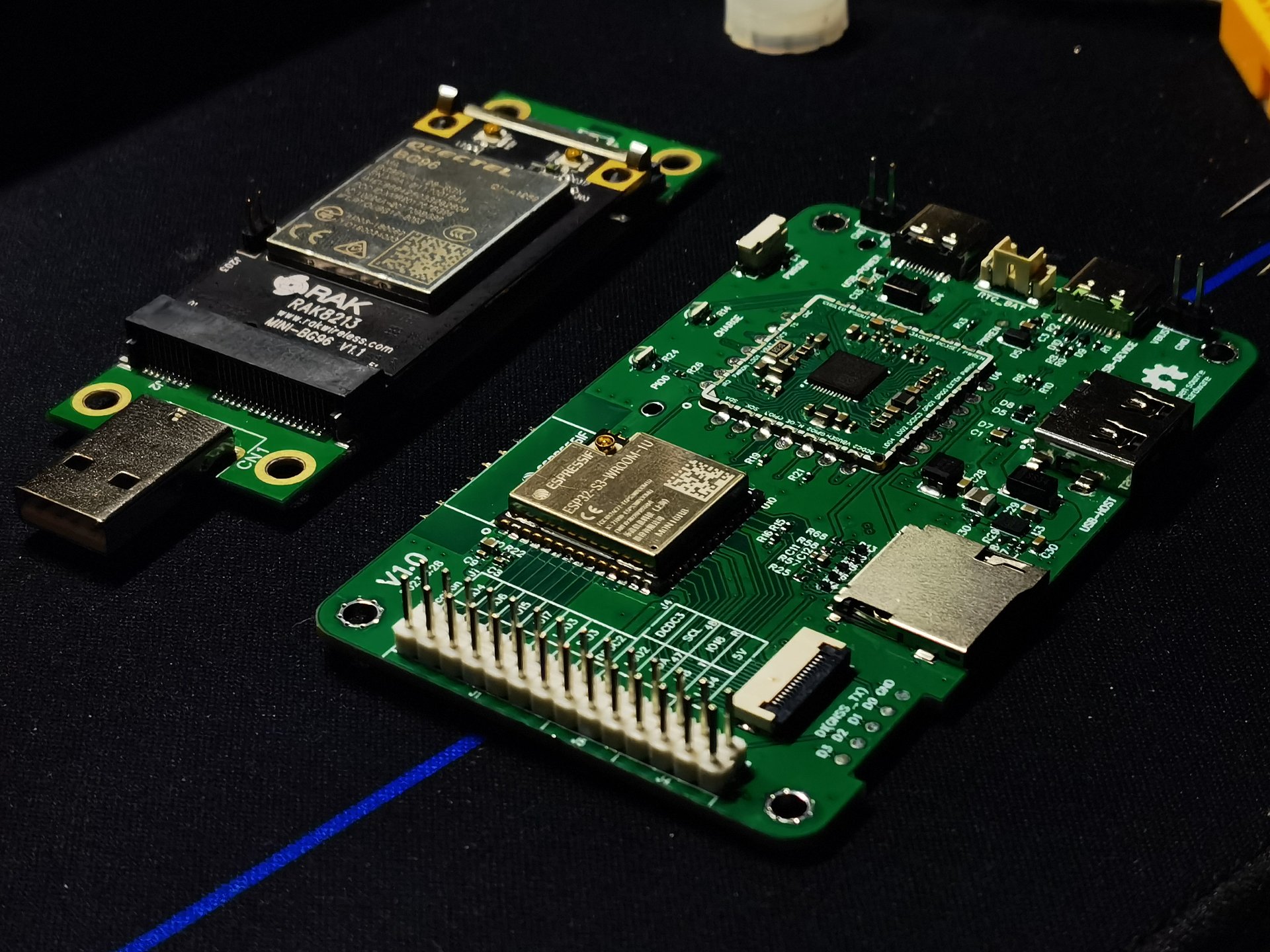

1MCUESP32S3模组推荐使用ESP32-S3-WROOM-01(N16R8),因为它自带天线,在没有外壳之前不至于老是牵个天线在外面调
2PMICAXP202模组直接使用模块以减少焊接时发生的问题(我主页已经开源过这个了)
3LED侧贴LED连接电源芯片的IO0引脚,可在程序中控制电源芯片使其开关,可作为系统状态提示灯
4LED侧贴LED连接电源芯片的CHGLED引脚,可在程序中控制电源芯片使其由充电检测功能自动控制开关、闪烁(默认)或者手动控制其开关、闪烁
5按键侧贴按键连接电源芯片的PWRON引脚,可通过长按控制开关机,短按、长按触发中断等等(开关机按键时长等等都可在程序中设置)
6连接器TYPE-C 16PUSB-POWER输入接口,连接电源芯片的ACIN引脚,用以向设备提供足够的电源,额定输入为5V2A
7连接器间距:1.25mm 1x2P 卧贴连接座连接电源芯片的BACKUP引脚,该插座用以连接备用RTC电池。电源芯片支持对其进行充电(RTC电池充电电压电流等等都可在程序中设置)
8连接器TYPE-C 16PUSB-DEVICE输入接口,电源部分连接电源芯片的VBUS引脚,用以向设备提供可限流电源(可在程序中设置限流电流,如果不在意影响USB通信可设置为USB直通模式,此时与USB-POWER接口无二)。信号部分通过CH442E芯片连接至MCU(IO19/IO20),上电默认为DEVICE模式,可用于USB下载、模拟U盘等
9连接器TYPE-A 4PUSB-HOST输出接口,电源部分由电源芯片的IPSOUT引脚升压而来,用以向外部设备提供足够的电源,测试过的最大输出为5V1A(可在程序中通过控制电源芯片的EXTEN引脚控制电源开关)。信号部分通过CH442E芯片连接至MCU(IO19/IO20),IO38高电平时切换该模式,可用于读取外部输入输出设备、键盘鼠标、4G、GNSS等等
10卡槽TF卡槽与屏幕共用SPI协议,SD_CS为IO14
11连接器16P/0.5mm翻盖式下接排线座扩展板连接排线座,用以连接外部模块,引出I2C、SPI协议与两路电源
12连接器2.54mm排针扩展板连接排针,用以连接外部模块、面包板测试等等,引出剩余引脚
13USB模式开关CH442E通过IO38切换设备USB工作模式,上电默认IO38低电平,设备为DEVICE模式
14连接器间距:1.25mm 1x2P 卧贴连接座连接电源芯片的VBAT引脚,该插座用以连接主锂电池,可对电池进行全方位监测(电池当前电压电流、充电电压电流、充放电库仑计、低电压报警等等都可在程序中设置)
15电机驱动芯片DRV2605可以驱动LRA线性振动电机与ERM偏心转子振动电机(该路使用LDO3驱动,限流200mA)
16线性振动电机iphone 6Siphone 6S上的线性振动电机,也可以用别家的,自己改下封装啥的就好了。之所以用这个是因为以前TB捡的垃圾实在没地方使
17RTCBM8563高精度低功耗时钟芯片,其它介绍看器件手册
18连接器2.54mm卧贴排针两两一贴,一共八个,用以JTAG调试与TTL下载。只有信号线,没有电源,电源需要经过电源管理模块才可以确保MCU与其通信正常,因此调试时需要务必从USB-POWER口额外供电
19IMU模块或其它模块JY901B模组这里看自己的需求,我这里用的是维特智能的十轴串口模块。相关传感器产品有最低价格二三十的,引脚定义相同,比如正点原子的等等

  • USB部分使用了一颗WCH的高速差分模拟开关切换host与device模式,由于电源管理芯片可以自主设置USB输入限流,因此省下一颗限流芯片。当esp32s3控制模拟开关使USB引脚通路连接在如下A口上时,设备此时为host模式。电源管理模块的exten引脚控制A口的电源使能,电源来自电源模块Ipsout引脚的电压,被一颗SY7088芯片升压至5V,以满足外部slave设备的供电需求,实测5V1A运行没有问题(下图为通过USB虚拟串口连接移远BG96-4G&GNSS模块进行AT指令测试)

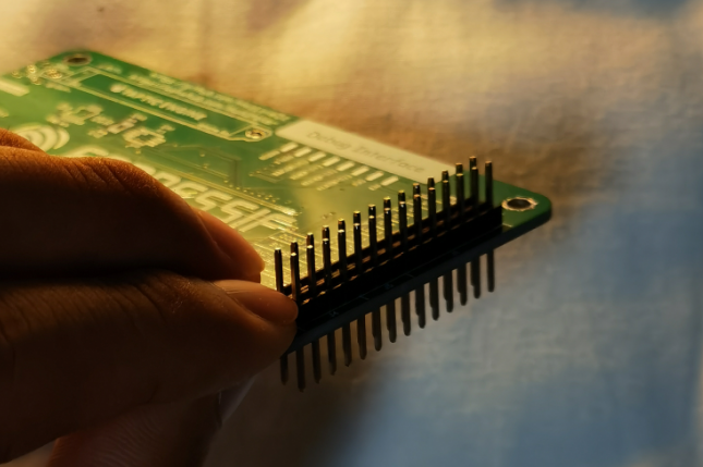

  • 由于希望兼容更多的屏幕类型与扩展更多的模块等,因此屏幕并没有直接贴在主控板的背面,而是独立一块扩展板出来,主控板只引出接口
  • 主板上的排线只引出了SPI接口、I2C接口与部分电源,如果需要测试MCU/RGB/QSPI等接口屏幕时,需要使用到预留的2.54mm插针孔
  • 为了匹配上下两块板之间的特殊距离,使用加长排针和矮排母,好处是上下都可安装模块,还可以使用加长排针引出测试或者扩展别的功能,一举两得(使用TI开发板时得到的一个灵感)。排针买来需要做一下调整,如下图黑色垫块两端的尺寸:
  • 排针排母链接
  • 扩展板安装排母
  • 主板正面安装排针(排针长的一端)
  • 主板背面安装排针(排针短的一端,注意黑色垫块在这一面)
  • 主板与扩展板组装时(左为主板,右为扩展板,排针未压入,只是做个示范,这样上下长度刚好可以契合)
