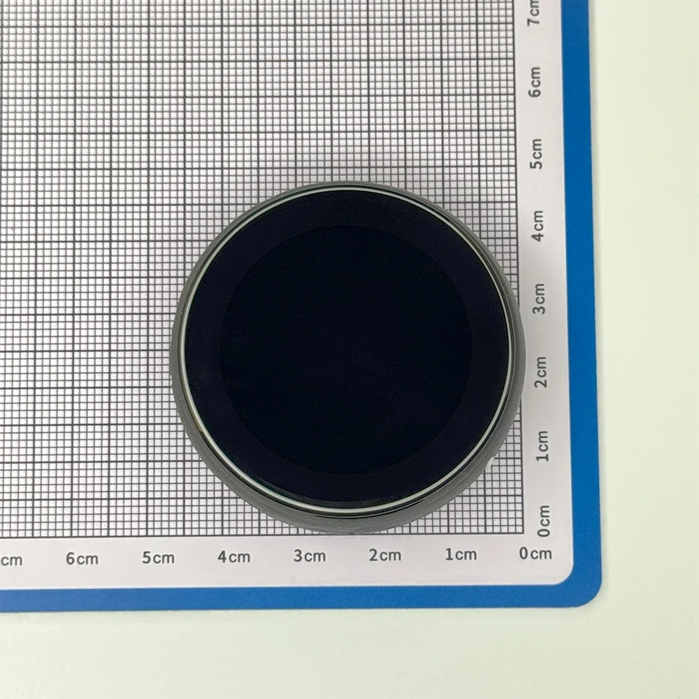

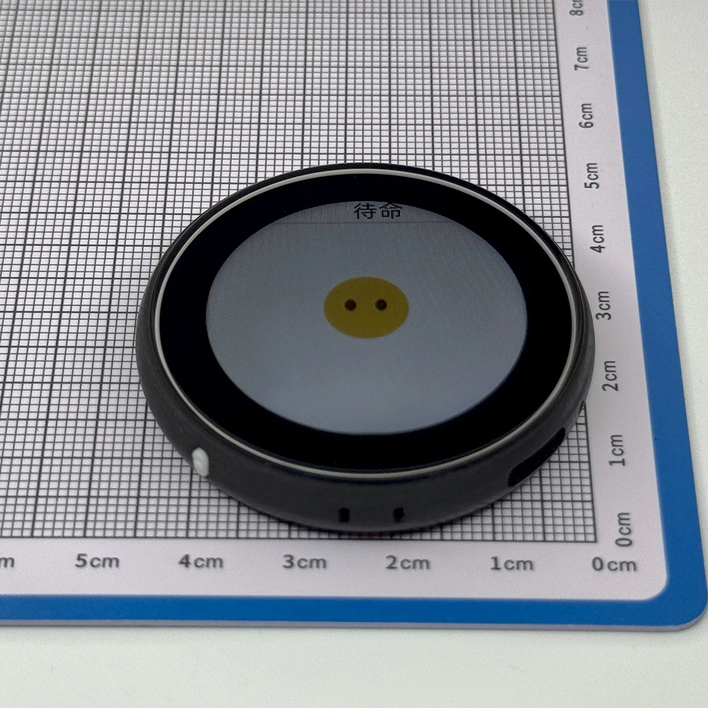

璀璨·AI吊坠 是一款集科技与时尚于一体的智能穿戴设备,既可以挂在脖子上,也可以挂在包包上。它采用双面 1.28 寸圆形屏幕设计,搭载 ESP32-S3 主控芯片,支持语音交互、音频播放等功能,为用户提供便捷的智能体验。无论是日常使用还是作为时尚配饰,璀璨·AI吊坠都能为生活增添一抹科技的光彩。
点这里 >>> bilibili视频链接
2. 项目功能
  • 双面显示:两块 1.28 寸圆形屏幕,分辨率 240*240,支持高清显示。
  • 语音交互:内置麦克风,支持语音唤醒和语音指令。
  • 音频播放:内置 1W 喇叭,支持高质量音频输出。
  • 便携设计:轻巧圆润,可挂在脖子或包包上,随时随地使用。
  • 锂电池供电:内置 120mAh 电池,支持 USB-C 充电,续航不持久。
  • 多功能按键:侧面配备交互按键,方便操作。

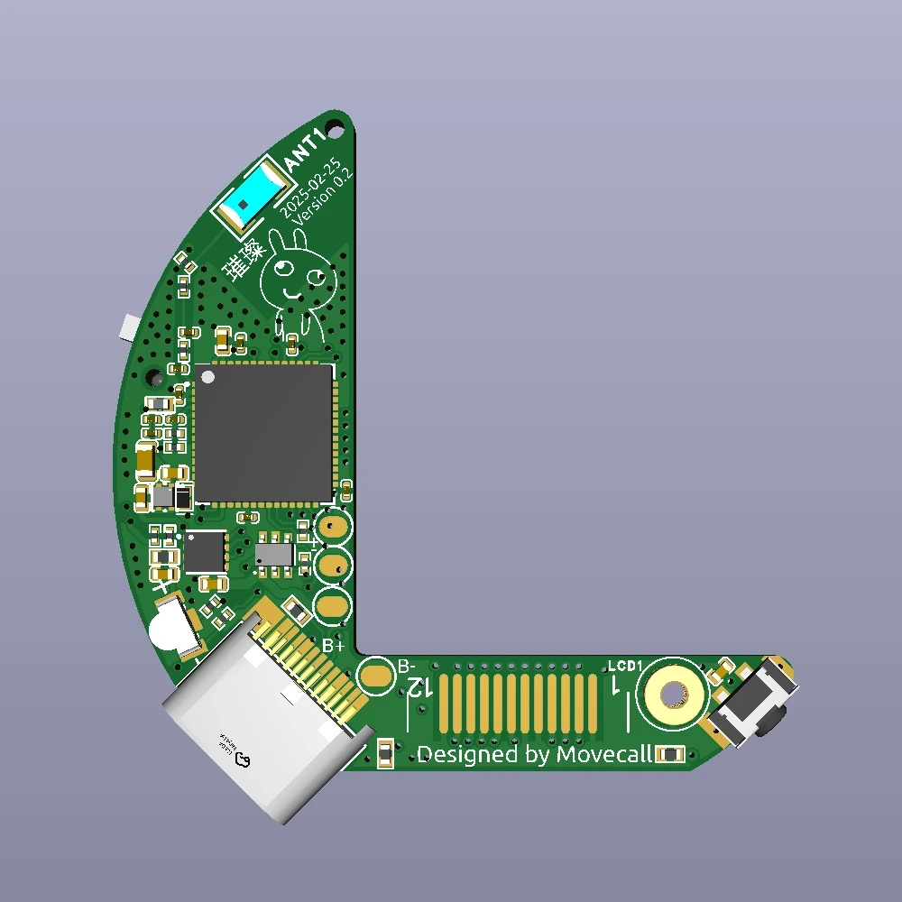

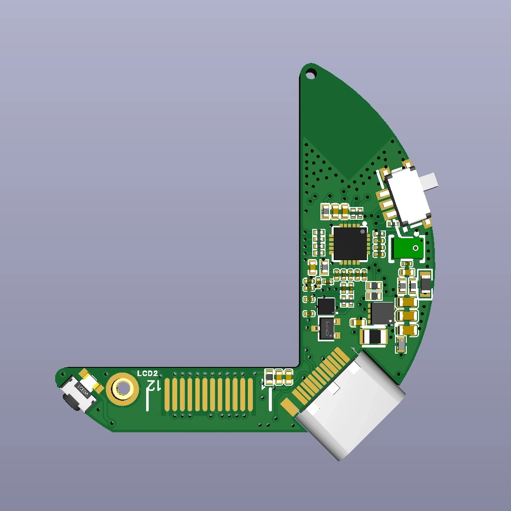

4.1 电路架构
  • 核心设计
    • 主控芯片 ESP32-S3-PICO-1-N8R8 通过 SPI 接口驱动双面 1.28 寸圆屏,提供 240x240 分辨率的高质量显示。
    • ES8311 音频芯片提供高性能音频处理,支持麦克风输入和扬声器输出。
    • 内置 120mAh 锂电池,支持 USB-C 充电,续航不持久。
  • 供电管理
    • 集成锂电池充电管理 IC,确保充电安全稳定。
  • 信号处理:
    • SPI 通信的时钟频率优化为 40MHz,确保数据传输高效无误。

4.3 PCB工艺信息
  • 成品板厚:0.8mm
  • 板子层数:4层板
  • 特性阻抗:JLC04081H-3313(通用免费/成品板厚0.80±0.10mm)结构
  • 板子尺寸:34.2 x 35.3 mm
