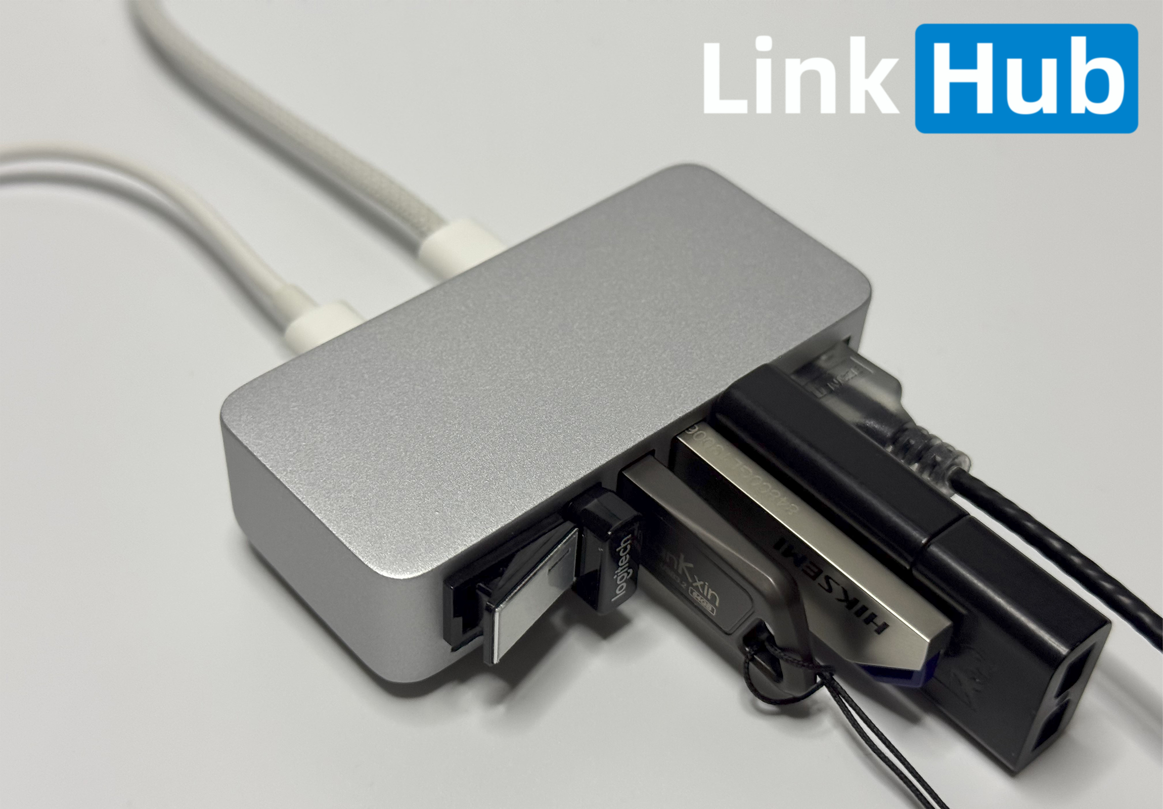

1. 项目简介
Link Hub 是一款多功能 USB 2.0 扩展坞,针对桌面连接效率低和设备连接不稳定等痛点设计,整合了 microSD 读卡器、4 个 USB-A 接口、100M 以太网接口,以及 2 个 USB-C 接口,满足办公、娱乐和 DIY 等多种场景需求。
作为开源项目,Link Hub 提供 PCB 电路设计图、3D 外壳模型,支持个人用户二次开发和创新。
bilibili视频链接
2. 项目功能
  • microSD 读卡器:快速读写存储卡,满足文件管理需求。
  • 4 个 USB-A 接口:支持外接键盘、鼠标、U 盘、移动硬盘等设备。
  • 100M 以太网接口:提供稳定的网络连接,提升数据传输体验。
  • USB-C 数据+供电接口:兼容数据传输和设备供电,灵活使用,5V@1A。
  • USB-C 纯供电接口:提供额外 5V@2A 供电,支持高负载设备如移动硬盘。

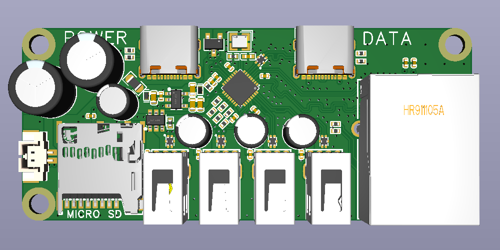

4. 设计原理

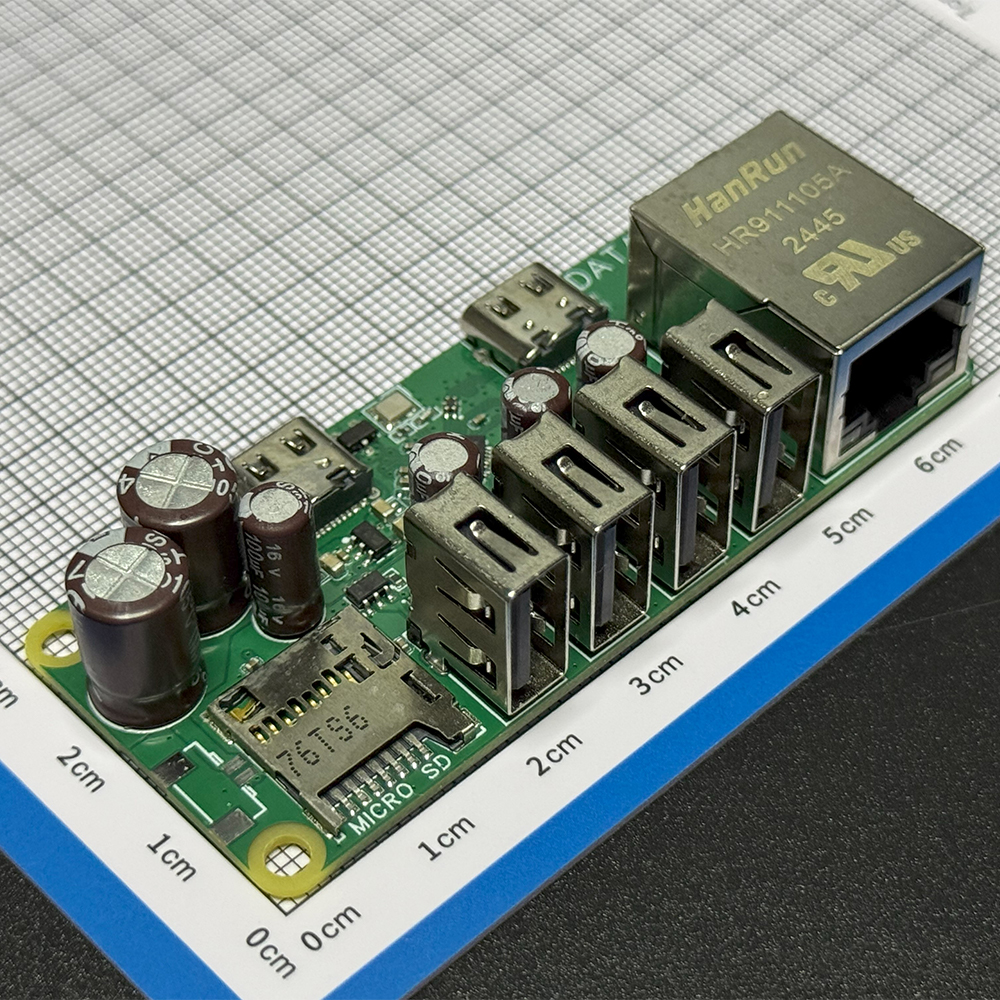

4.1 电路架构
  • 核心设计
    • 主控芯片 CH339F 负责管理 USB 数据分配。
    • 通过 CH213K 理想二极管,防止 USB-C 数据接口反供电,确保设备安全。
    • CH217K 为每个 USB-A 接口提供保护,防止过流过压。
  • 供电管理
    • 5V 主供电端配置两个 470µF 滤波电容,确保电源稳定。
    • 每路 USB-A 接口配备 100µF 电容,防止局部电源波动。
4.2 信号完整性
  • 阻抗匹配
    • USB 数据线差分对匹配至 90Ω 阻抗,提升信号质量。
    • microSD 数据线路设计为 50Ω 阻抗,确保读写可靠性。
  • 以太网模块
    • 内置双指示灯,分别显示网络连接状态和数据传输状态。

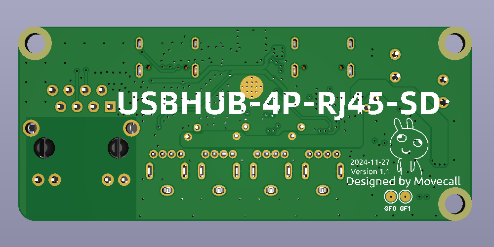

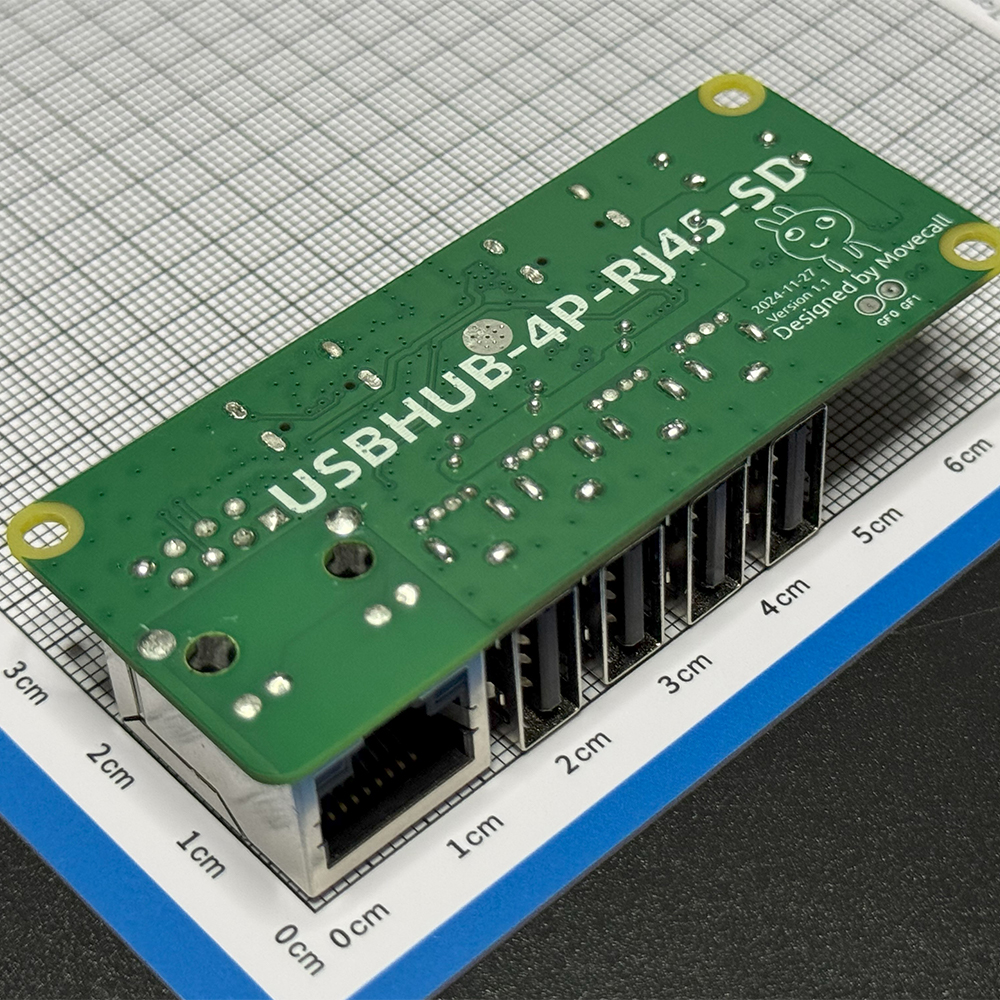

4.3 PCB工艺信息
  • 成品板厚:1.0mm
  • 板子层数:4层板
  • 板子尺寸:70 x 30 mm
  • 需要阻抗:JLC04101H-3313(成品板厚1.00mm±10%)结构

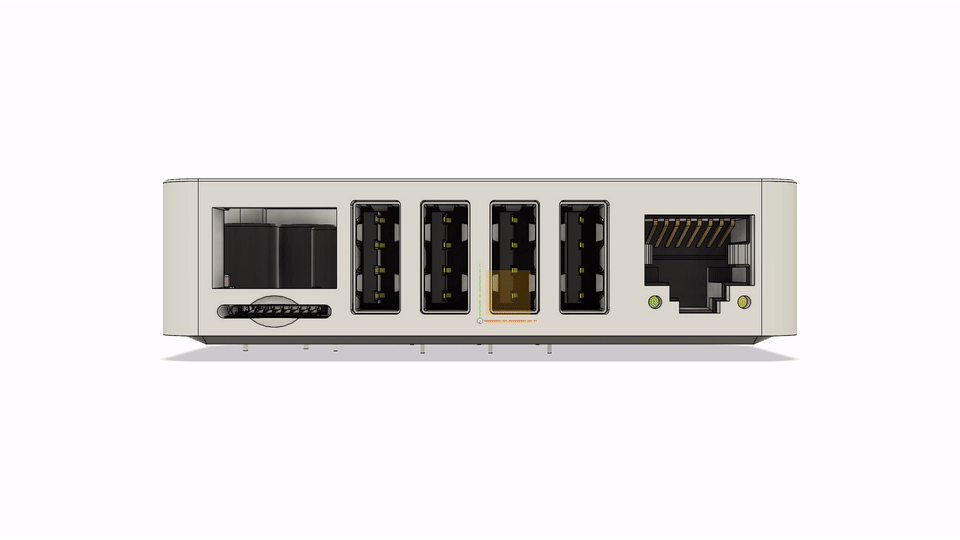

5. 3D 示意图
以下为 Link Hub 的外观 3D 模型示意图:
  • 正面布局
    1. microSD 卡槽
    2. 物理电源开关
    3. 4 个 USB-A 接口
    4. 100M 以太网接口
  • 背面布局
    1. USB-C 数据+供电接口
    2. USB-C 纯供电接口

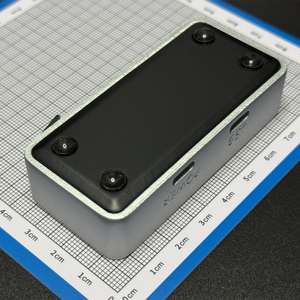

  • 底部设计
    • 配备 4 个橡胶脚垫,确保设备在桌面上的稳固性,同时避免划伤桌面表面。

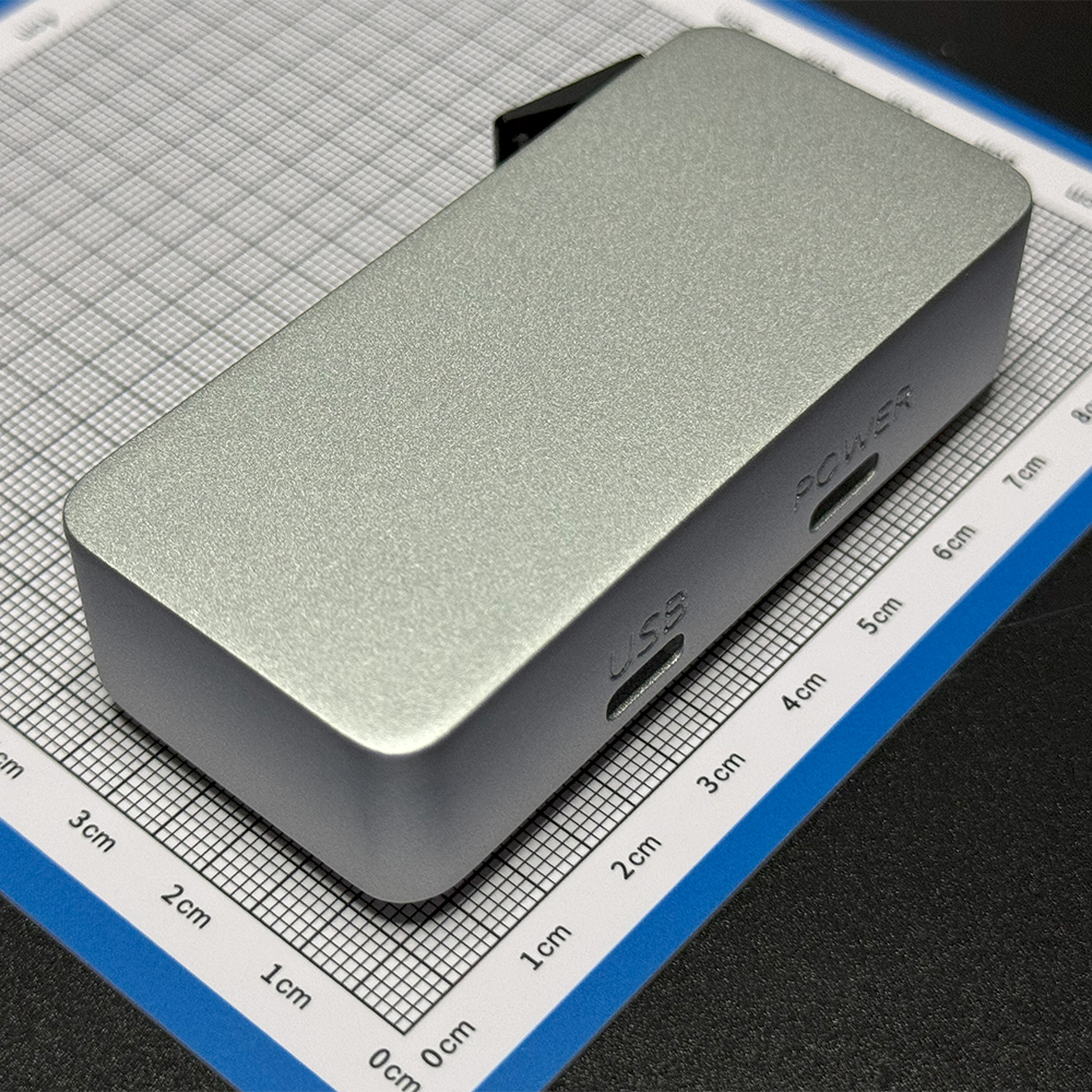

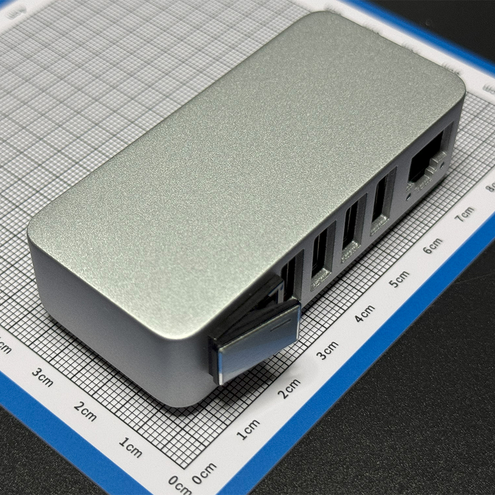

6. 实物展示

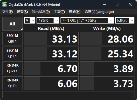

1. microSD 读写测试
  • 测试工具:CrystalDiskMark
  • 测试设备:SanDisk Ultra C10 UHS-I microSDHC卡(16GB)
  • 测试结果:
    测试项目读取速度写入速度
    SEQ1MQ8T133.13MB/s28.06MB/s
    SEQ1MQ1T133.12MB/s25.34MB/s
    RND4KQ32T16.70MB/s3.89MB/s
    RND4KQ1T16.06MB/s3.73MB/s

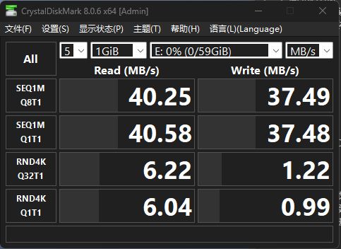

2. USB-A 接口读写测试
  • 测试设备:U盘 USB 2.0模式(64GB)
  • 测试结果:
    测试项目读取速度写入速度
    SEQ1MQ8T140.25MB/s37.49MB/s
    SEQ1MQ1T140.58MB/s37.48MB/s
    RND4KQ32T16.22MB/s1.22MB/s
    RND4KQ1T16.04MB/s0.99MB/s

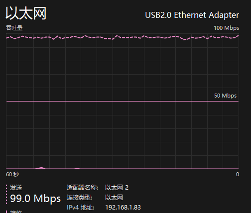

3. 100M 网口上下行测试
  • 测试工具:iperf2 和 Speedtest.net
  • 测试模式:TCP 模式(iperf2)和在线测速(Speedtest.net)
  • 测试设备
    • Link Hub 通过 100M 网口连接至局域网,并接入互联网
iperf2 测试结果
  • 测试环境:局域网内,持续 60 秒发包
    测试项目上行速度下行速度
    数据传输性能99.0Mbps98.5Mbps

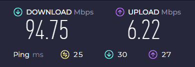

Speedtest.net 测试结果
  • 测试环境:连接互联网,测试服务器自动选择
    测试项目下行速度上行速度
    数据传输性能94.75Mbps6.22Mbps
7. 注意事项
  1. 供电限制:当外接移动硬盘时,请使用5V电源适配器接入USB-C 纯供电接口,以避免供电不足。
  2. 散热建议:长时间高负载运行时,需注意周围通风,避免设备过热。
  3. 硬件保护:CH213K 和 CH217K 提供基本保护,但避免外接超出规格的设备。
  4. 安装建议:microSD 卡插入和拔出时,请轻轻操作,避免损坏卡槽。
  5. 兼容性问题:目前仅在Win11平台验证,部分老旧设备可能无法识别。
