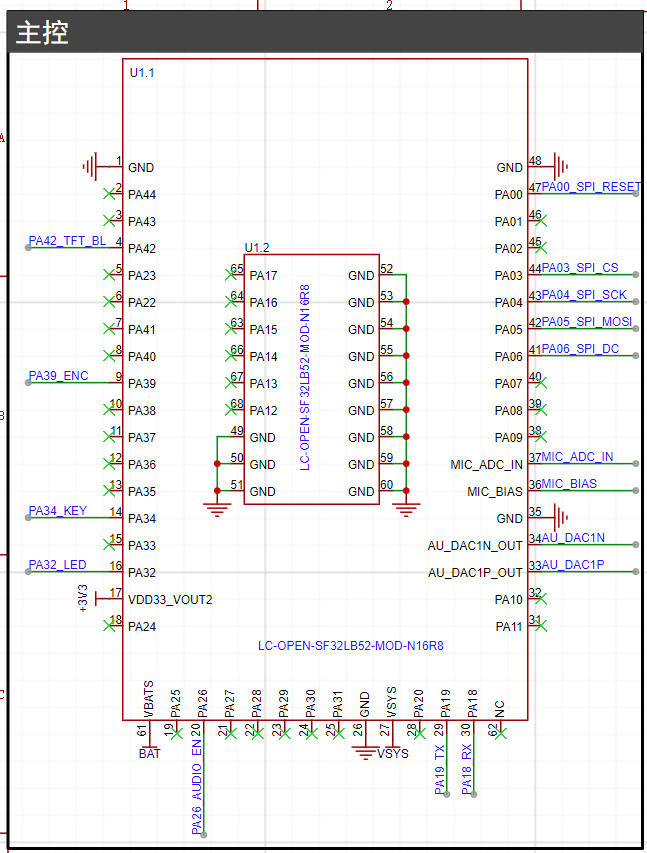

3.1主控电路
主控是SF32LB52-N16R8成品模组,模组支持bt pan功能可以直接连接手机上网,相比wifi功耗更低,更加适合电池场景,带屏连接功耗仅30ma。

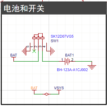

3.2.电源电路

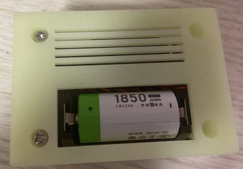

电源电路都知道是咋回事吧,就是电池正极和系统用电VSYS之间加了一个开关。由于该模组电压范围要求 3.7V~4.7V,此处电池座搭配的电池CR123A电压范围是3.7~4.2,平衡点是3.7V,所以一般称为3.7V电池。

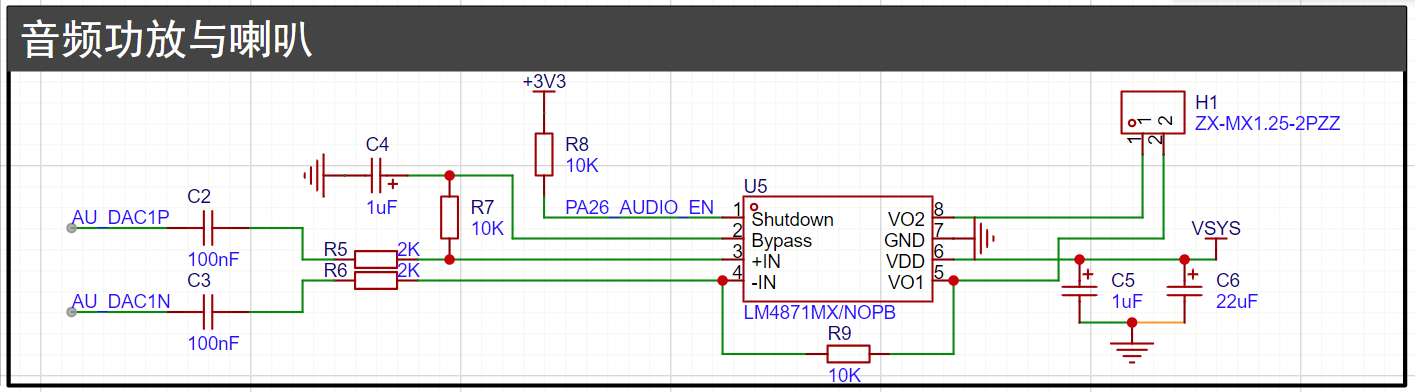

音频功放与喇叭是基于 LM4871 的 单声道音频功放电路,它属于典型的 AB类音频功率放大器,常见于小功率喇叭驱动(比如手机、便携音箱、玩具等)。
1.电源部分
VDD(6脚)接 VSYS(系统电源,电池电压3.7~4.2V);
C6(22uF) + C3(100nF):电源滤波,去耦高低频噪声;
2.输入信号部分
AU_DAC1P / AU_DAC1N:来自DAC的差分音频信号(左右声道或单声道)
C2 / C4(1uF):输入耦合电容,隔直流通交流,防止DC偏置影响前级
R7 / R8(10kΩ):输入电阻,设定输入阻抗
R5 / R6(2kΩ):反馈电阻,设定增益
增益公式(差分输入桥接模式):Av=2×RfRin=2×10k2k=10A_v=\frac{2×R_f}{R_{in}}=\frac{2×10k}{2k}=10倍(约20dB)
偏置与参考电压
BYPASS(2脚) 通过 C5(1uF) 接地,形成 VDD/2 的参考电压,让输入信号以VDD/2为中心摆动,适配单电源供电。

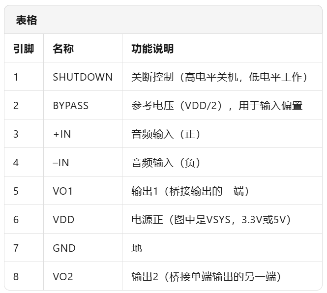

4.关断控制
PA26_AUDIO_EN 是MCU GPIO,控制 SHUTDOWN(1脚)
高电平 → 芯片关断(省电)
低电平 → 芯片工作
5.输出部分(桥接输出)
VO1(5脚) 和 VO2(8脚) 是 差分输出,直接接喇叭(8Ω)
R9(10Ω) + C1(100nF):Zobel网络,用于稳定高频、防止振荡
没有输出耦合电容,因为 桥接输出 的DC偏置为0,喇叭不会受损
总结成一句话就是:DAC输出的小音频信号 → 经耦合电容 → 被LM4871放大10倍 → 从VO1/VO2差分输出 → 直接驱动喇叭发声

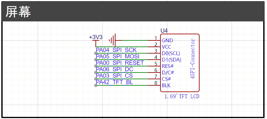

3.4 屏幕电路
屏幕与主控之间用的是SPI通信,那到底什么是SPI呢?链接中有详细说明。
下面我来简单说一下:
PI(Serial Peripheral Interface,串行外设接口)是一种高速、全双工、同步串行通信协议,由 Motorola 在 1980 年代提出,用于短距离芯片间通信,比如:
MCU ↔ 传感器(加速度计、温湿度)
MCU ↔ 存储器(Flash、SD 卡)
MCU ↔ 显示屏(TFT、OLED)
MCU ↔ 无线模块(nRF24L01、LoRa)

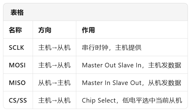

用一句话理解SPI 就是“四根线”的高速串口,主控一边发一边收,时钟由主机提供,适合短距离、快传输、简单协议。
物理接口包含4根线
多从机时,每个从机独占一条 CS 线,SCLK/MOSI/MISO 共用。

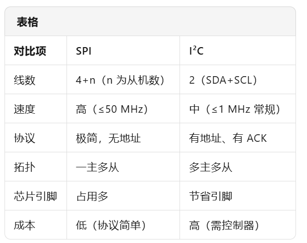

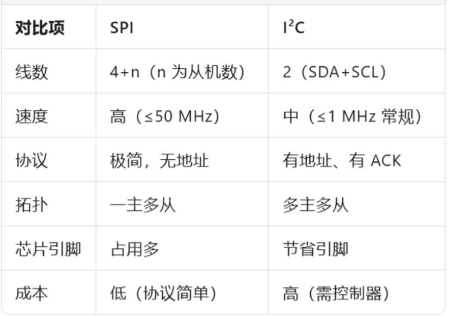

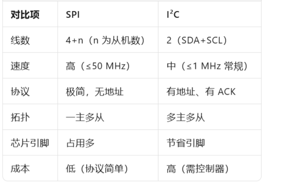

与I2C对比

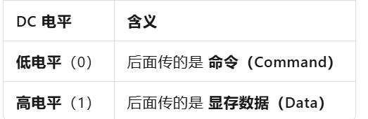

在我们这个屏幕电路中4根线并没有都用到,因为主控并不需要从TFT获取数据,所以没有MISO,屏只“收”不“发”,MCU 通过 SPI 发命令、发图像数据,不需要读回显存或状态,所以 MISO 可以不接,省一根线。多的DC引脚是用来区分我指令是写入寄存器还是显示图像的,BLK引脚应该很明确了,就是打开/关闭屏幕背光。

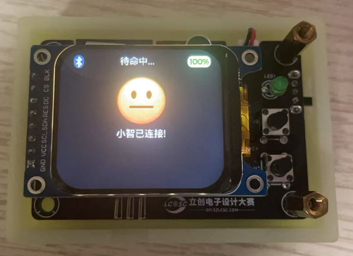

4.本项目中按键U3唤醒AI助手。
实物图
外壳的上壳没设计好,在设计的时候忽略了屏幕pcb板的厚度及阻挡,导致无法正常安装,不过下壳还好,可以用,哈哈哈。
