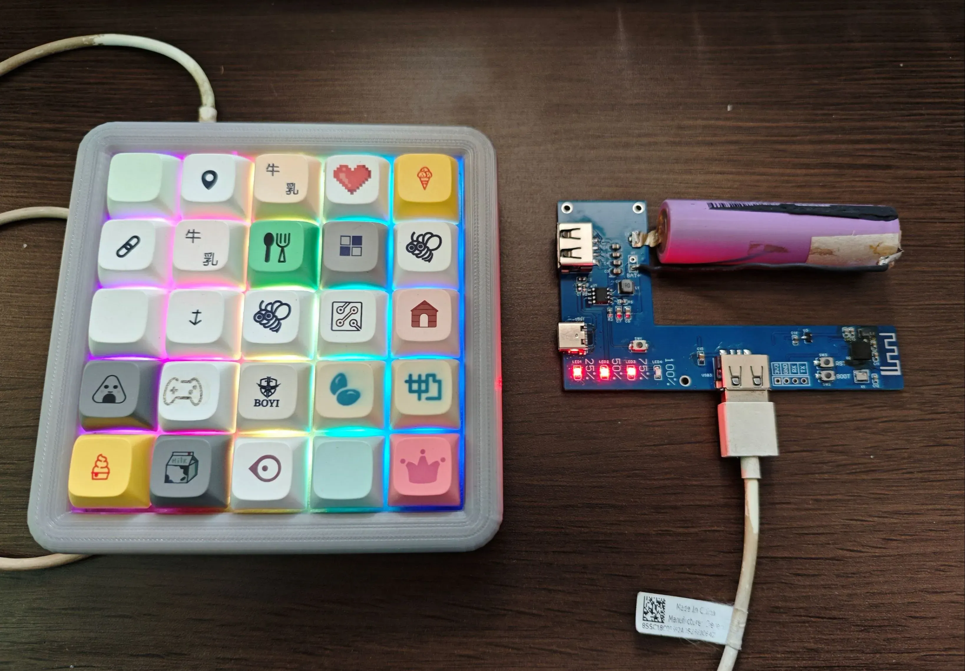

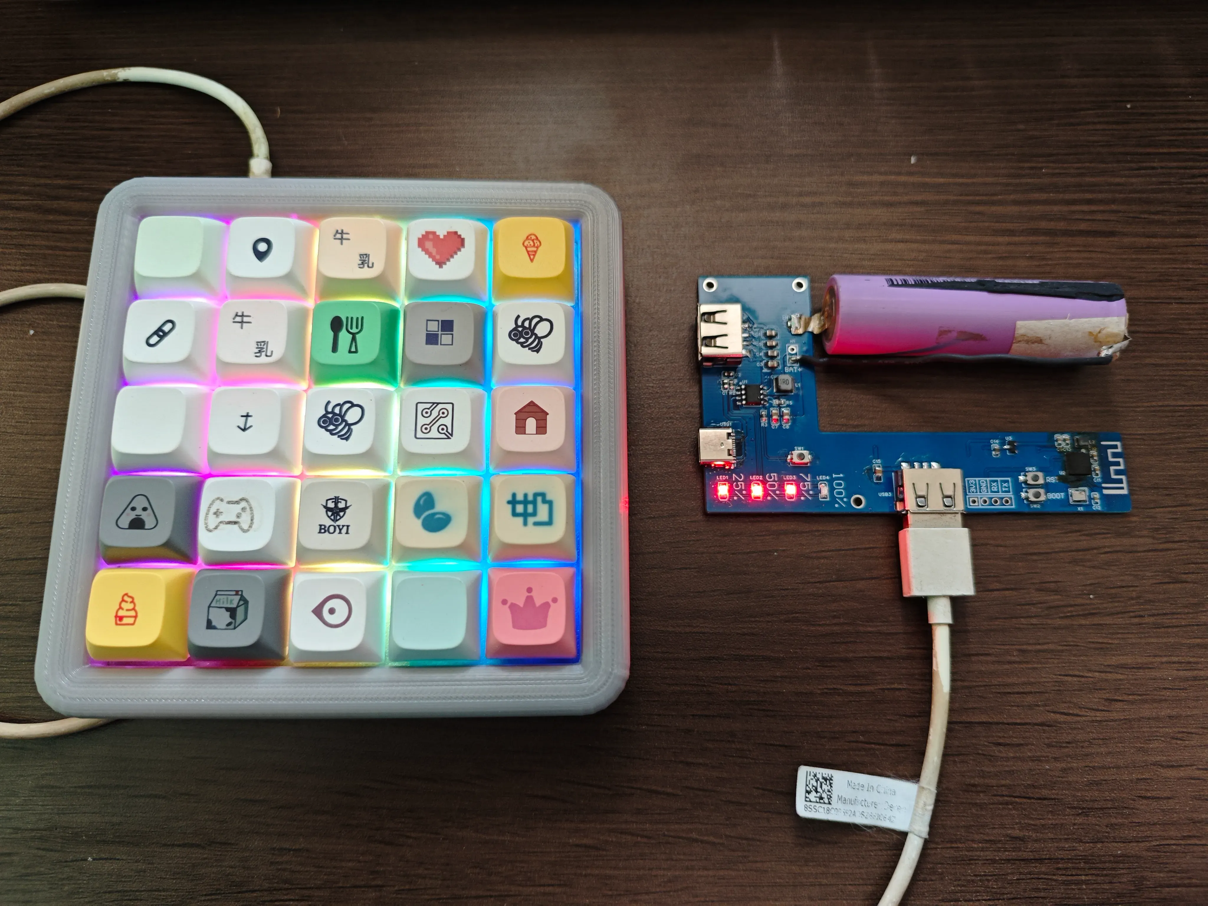

将USB键盘转蓝牙模块和充放电模块整合,在做充电宝的同时,也可以将USB键盘变成蓝牙键盘,方便移动办公
简介:将USB键盘转蓝牙模块和充放电模块整合,在做充电宝的同时,也可以将USB键盘变成蓝牙键盘,方便移动办公
智能便携电子设备设计大赛
复刻成本:50
CC BY-NC 4.0
创建时间:2025-02-20 08:34:40更新时间:2025-03-10 09:45:03

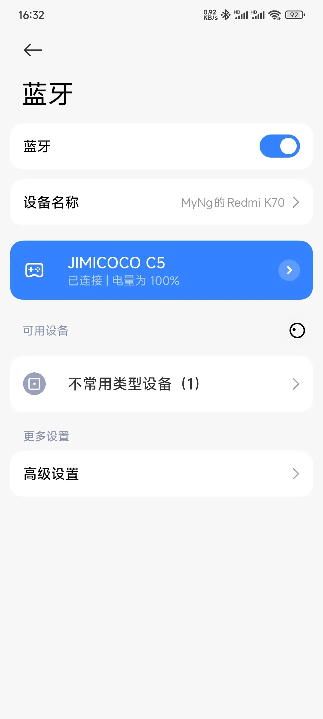

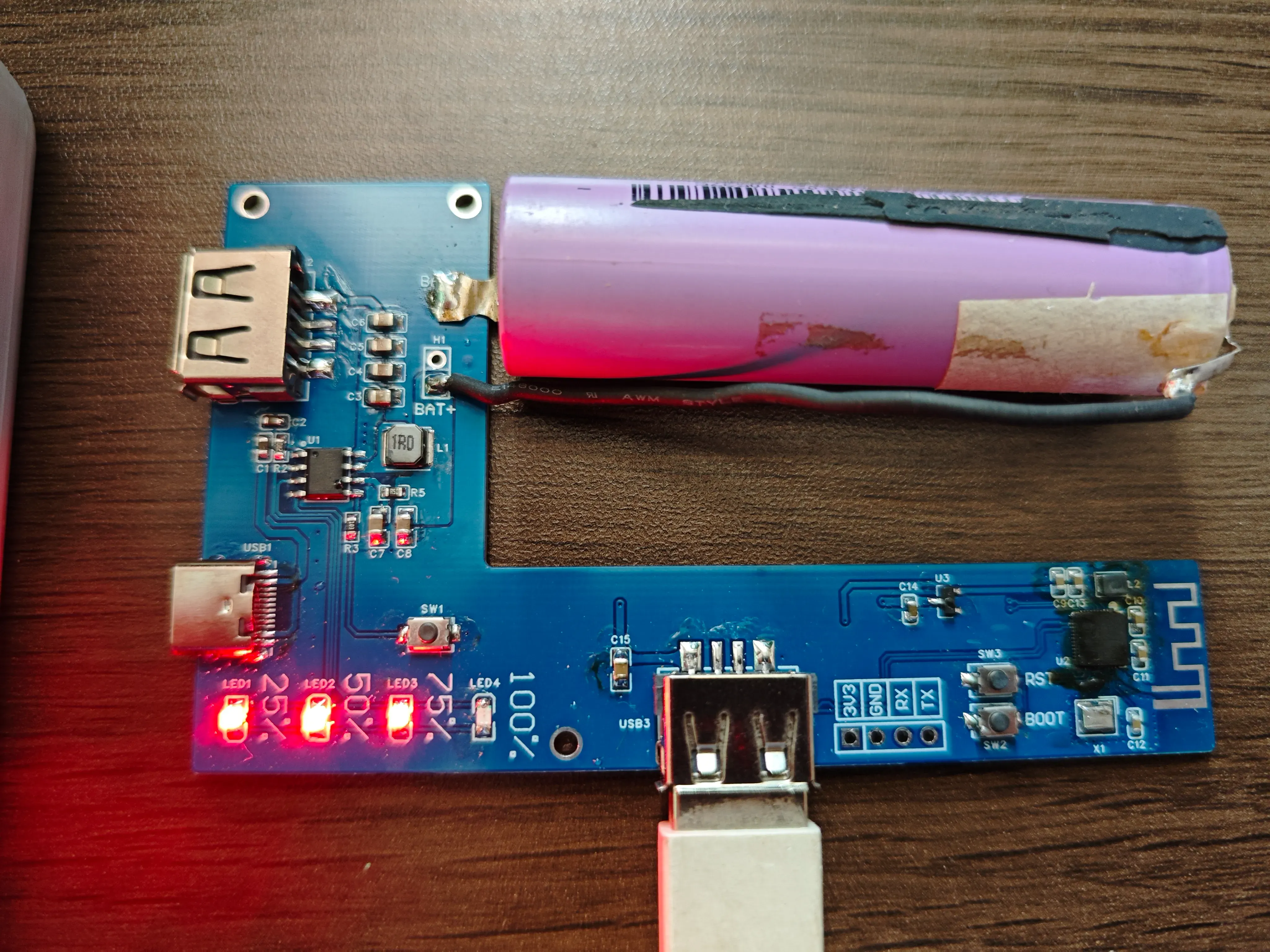

        留的双18650电池位置,也可以用软包锂电池,充放电芯片用的IP5306,升压效率最高92%,充电效率最高91%,外围元器件简单;无线模块芯片用的沁恒ch582m,手里有还有不少,拿来直接用了
存在缺陷,蓝牙连接手机或者其他设备,电量显示不准确,无参考价值
固件请参考二宝的USB键盘转蓝牙https://oshwhub.com/yanzhen6455225/dan-xin-pian-you-xian-jian-pan-zhuan-lan-ya-jian-pan
