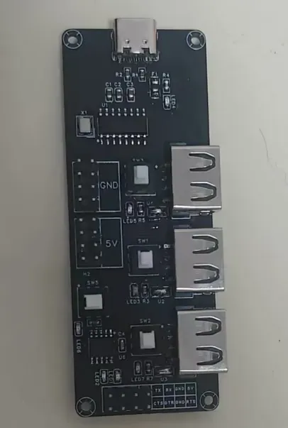

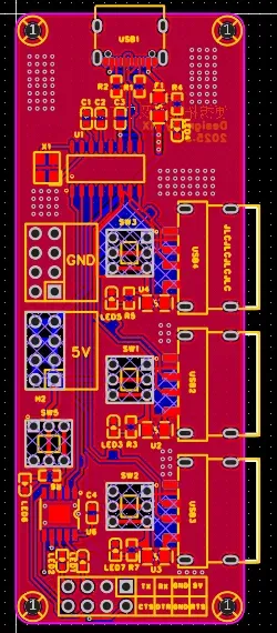

基于SL2.1A设计
板子上有5V供电和GND,同时配备了CH340K,可以便捷调试
配备单独开关,可以单独对每一项进行控制
5V供电排针附近没有覆铜,可以放心戳,不用担心短路
板子上集成了保险丝,不用担心烧板子

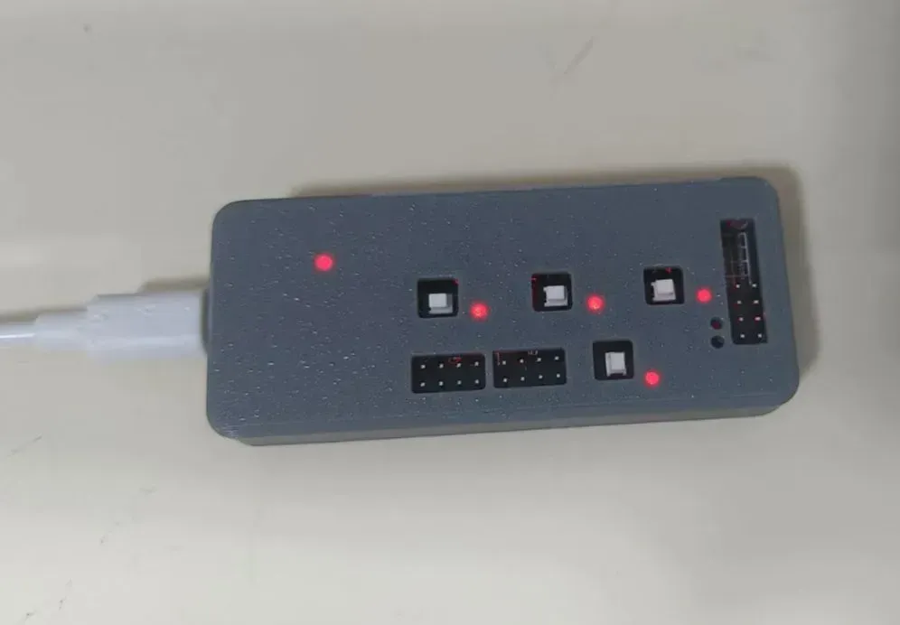

外壳同步开源
外壳开源地址:便携拓展坞 附带供电和串口 来自 凝熙 - MakerWorld
