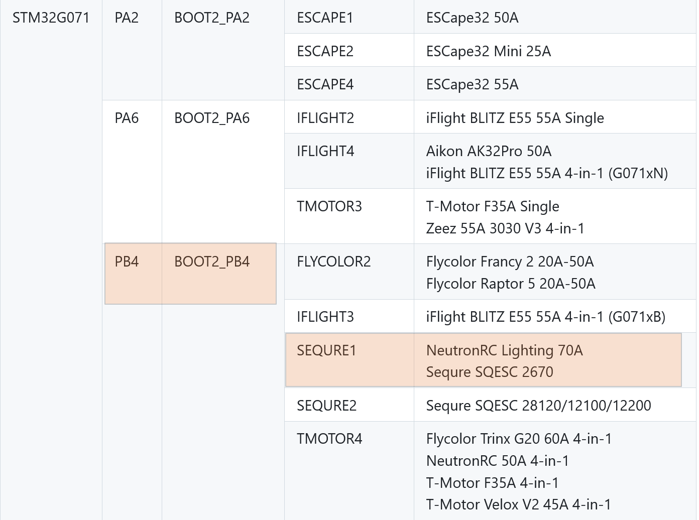

32位四合一电调MK1.1 方案上,
增加了STM32G071主控控制小板,
ESCape32固件选择

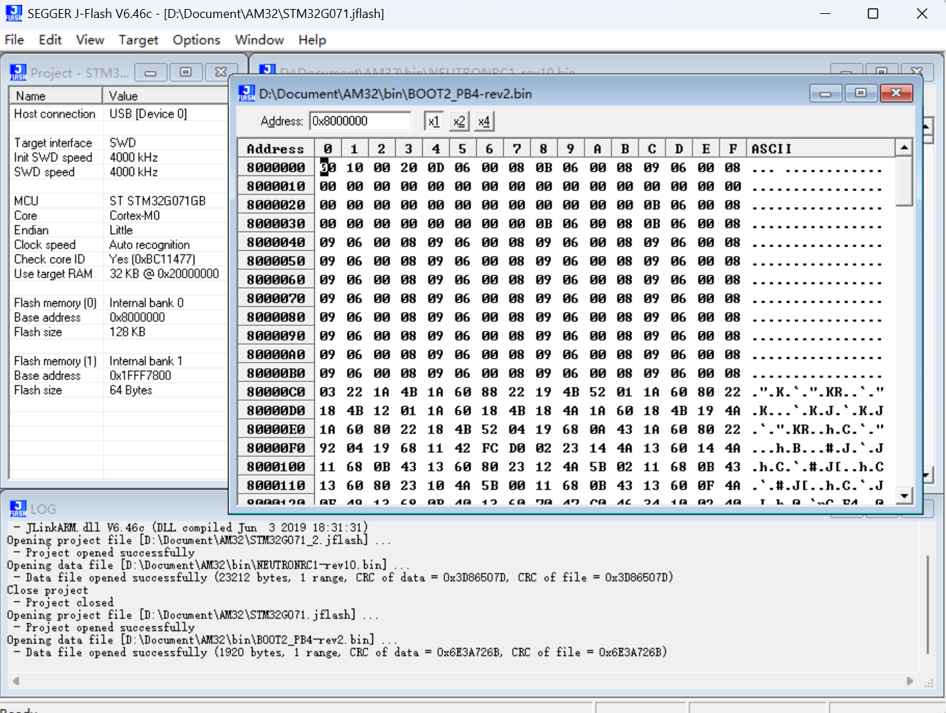

固件烧写方法参考

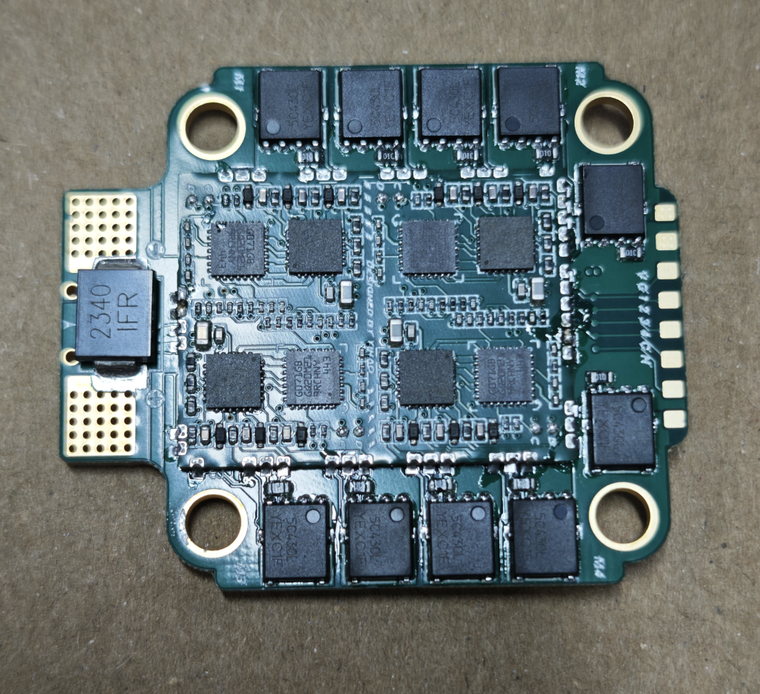

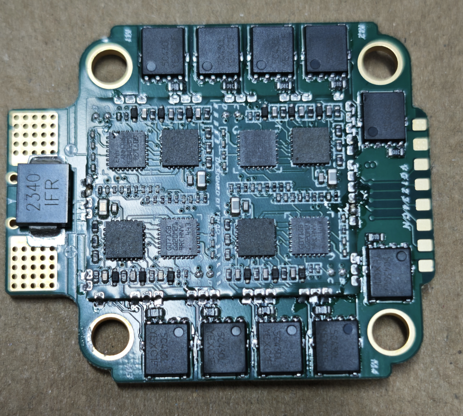

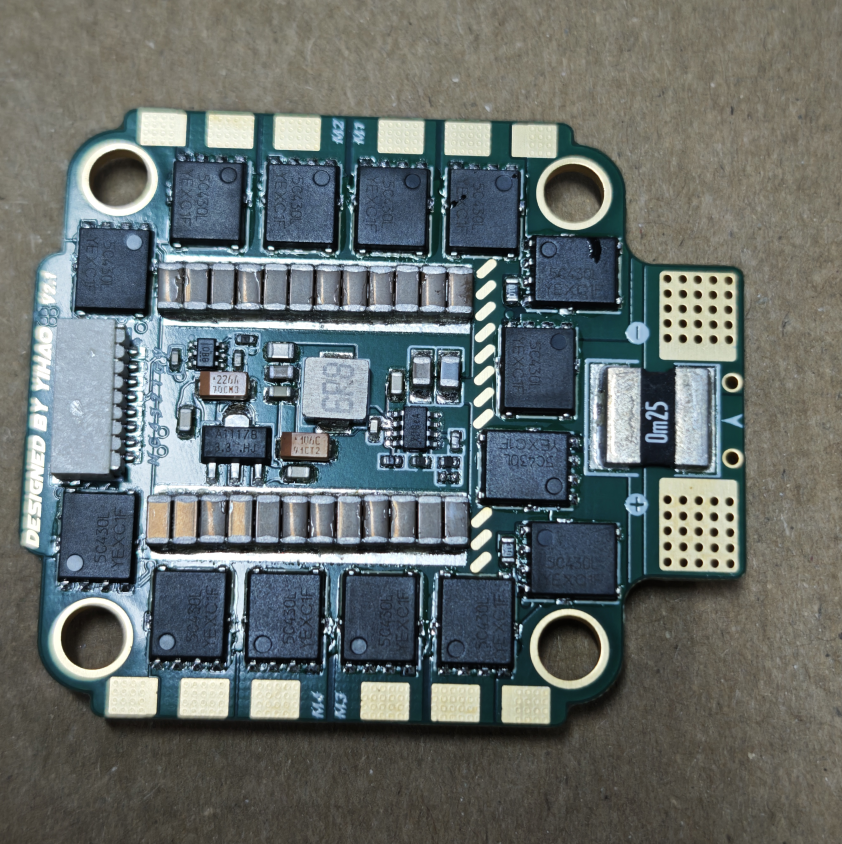

实物
drawing
drawing
空载测试通过
