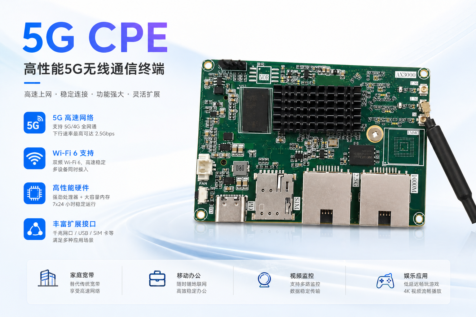

一、项目定位
本项目是一套基于联发科 MT7981BA 芯片方案的开源WIFI6路由器硬件完整设计。面向开源硬件爱好者、软路由玩家以及嵌入式开发者,提供一套原理清晰、布局规范、可直接打样的高性能 Wi-Fi 6 路由器参考设计。项目不仅提供最终产出,更希望呈现硬件设计背后的思路与原理,帮助开发者理解从芯片到整机的完整工程化过程。
二、核心方案与架构原理
2.1 主控芯片选型:MT7981BA
MT7981 属于联发科 Filogic 820 系列,是一款高度集成的 Wi-Fi 6 网络处理器 SoC。其核心架构如下:
CPU 子系统:双核 ARM Cortex-A53,主频 1.3GHz,支持 64 位指令集,提供约 13K DMIPS 的计算能力。相比传统 MIPS 架构的路由器芯片,A53 内核意味着可以直接运行主流 Linux 发行版,具备更强的数据处理能力和更丰富的软件生态。
网络加速引擎:内置硬件 NAT(HNAT)和 QoS 队列管理器,可在不占用 CPU 资源的情况下实现线速转发。对于千兆宽带场景,硬件加速引擎能将转发延迟控制在微秒级。
无线集成:SoC 内部集成 Wi-Fi 基带处理单元,配合外置的 MT7976CN 射频前端芯片,构成完整的双频 Wi-Fi 6 方案。
设计原理说明:选择 MT7981 而非更高端的 MT7986 或博通方案,是基于成本与性能的平衡考量。MT7981 在提供足额千兆转发能力的同时,功耗控制在 3W 左右,仅需简单的被动散热即可稳定运行,非常适合 DIY 场景和小型化设计。

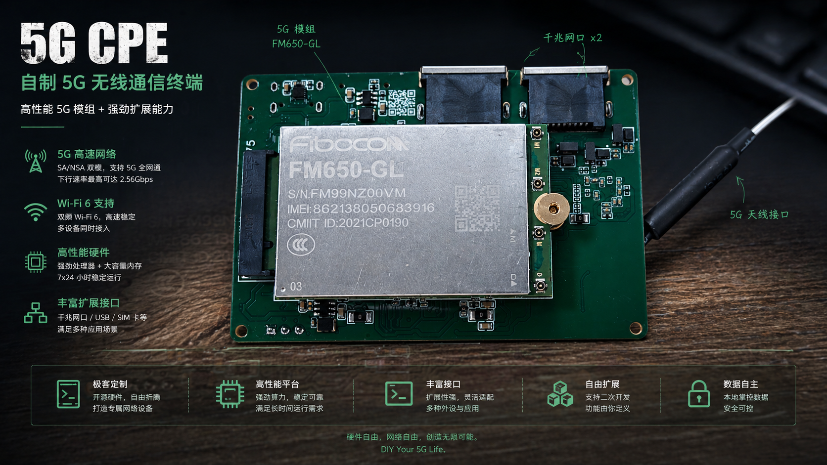

2.7 扩展接口与功能
为增强可玩性,预留以下扩展能力:
M.2 接口(可选):预留 USB3.0 通道,可扩展 5G 蜂窝模组(如 RM500U)
UART 调试接口:引出 3.3V 电平的串口,用于固件调试和系统救砖。
GPIO 和按键:提供复位按键、WPS 按键以及一路用户自定义按键,方便触发脚本或恢复操作。
风扇接口:小封装 MOSFET 控制风扇启停,可根据温度传感器实现智能调速。
三、PCB 设计要点与工艺要求
3.1 叠层结构
采用 4 层板 设计,叠层如下:
顶层:信号走线 + 射频微带线 + 主要元器件
内层 1:完整地平面(关键参考层)
内层 2:电源分割层(划分不同电源区域)
底层:辅助信号 + 次要元器件 + 地铜填充
设计说明:4 层板在成本和控制信号完整性之间取得了最佳平衡。完整的地平面为 DDR 高速信号和射频微带线提供了低阻抗回流路径,有效降低了电磁辐射。

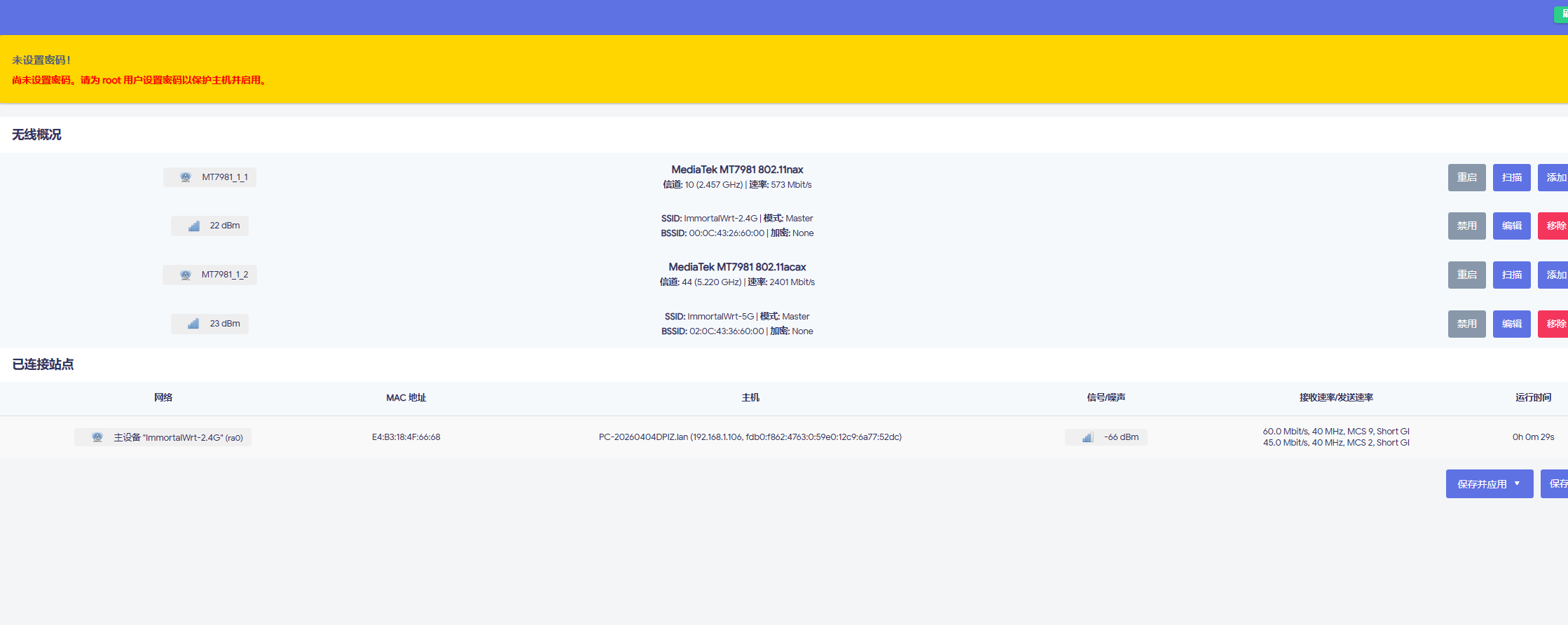

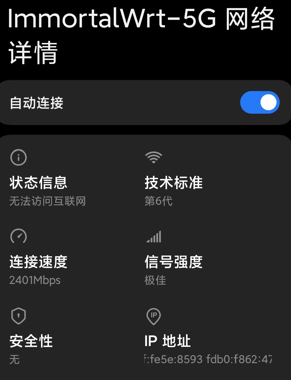

无线连接速率2400M

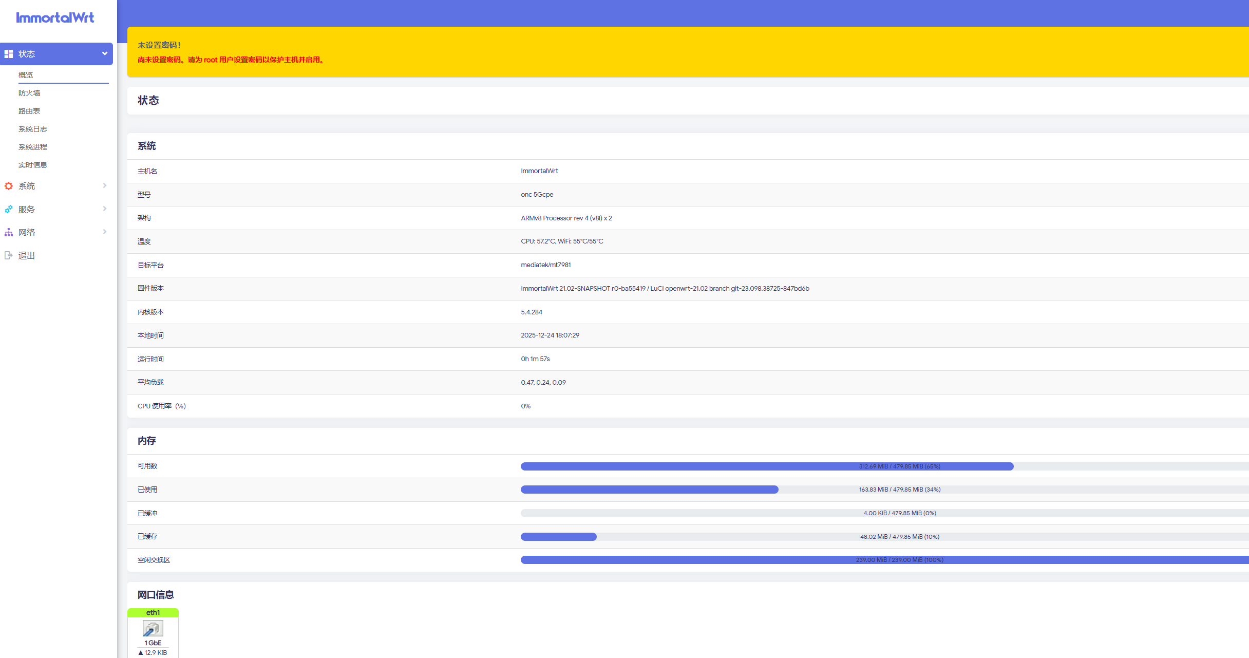

基于Immortwrt构建镜像,固件信息如下
支持160M频宽
固件编译教程
