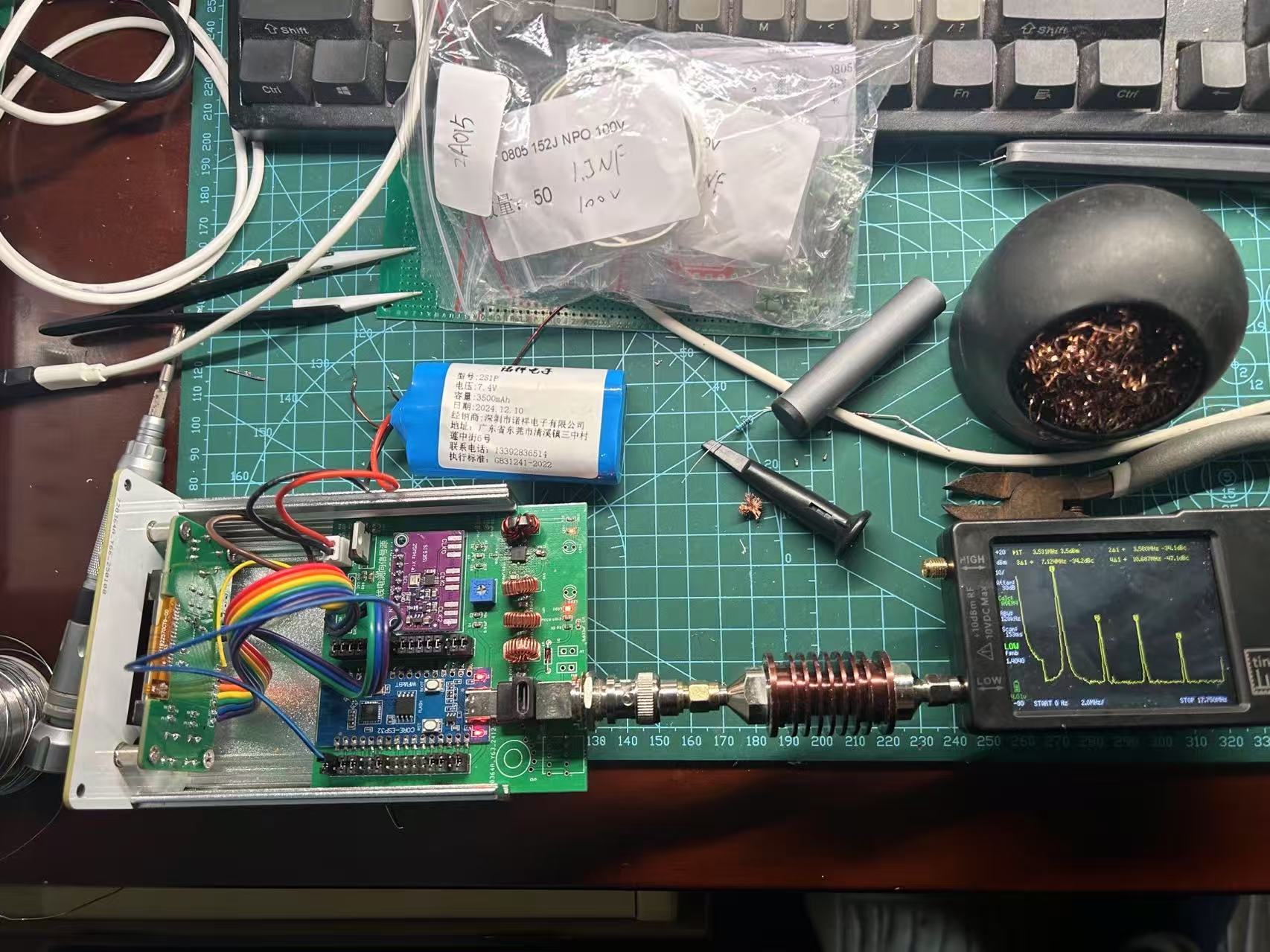

本项目是基于ESP32C3单片机的无线电测向信号源,具有带屏幕,可编程,可联网功能,后期开发成cw发射机,cw听抄练习器

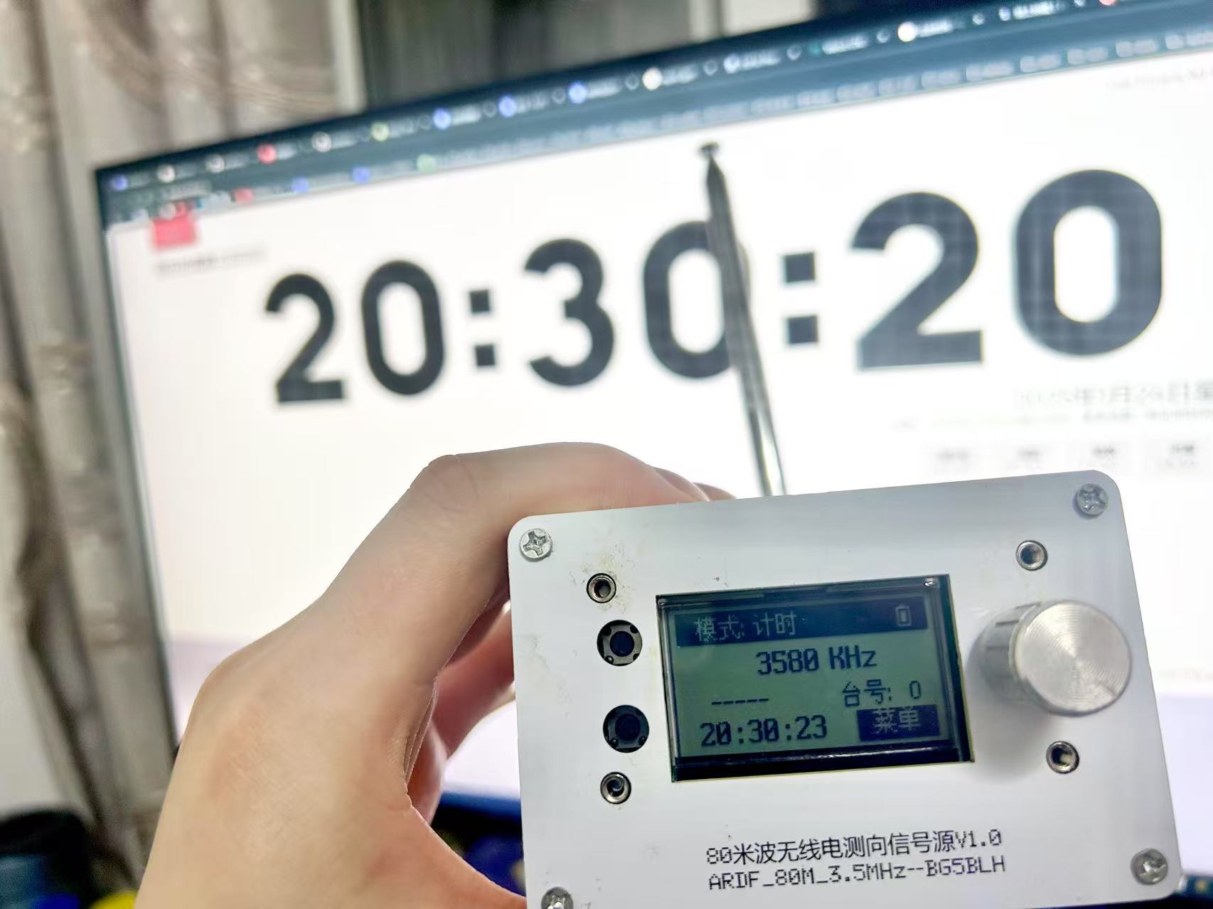

  • 设置有2个独立按键,一个旋转编码器,一个12864点阵液晶屏
  • 能实现台号的选择,频率3.5mhz-3.6mhz设置,
  • 连续模式、计时模式、测试模式、cw发射模式(待优化)、cw听抄练习模式(待优化)
  • 以及wifi配置的功能(手动校时和wifi校时)。

  • 本设计采用s2sk3476做AB类放大,目标输出功率1W;
  • 本设计采用LCD12864液晶显示,显示当前的台号、频率和模式;
  • 选用Si5351模块作为本振,可编程频率3.5mhz-3.6mhz,可以满足一般需求;

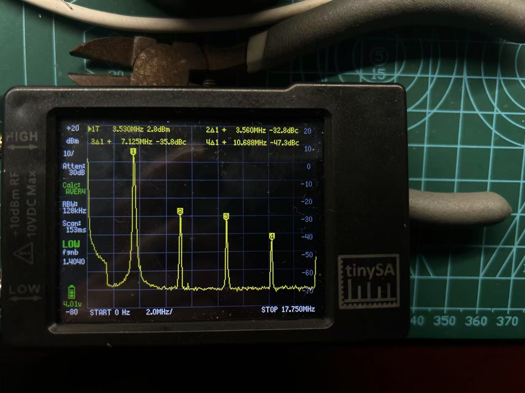

  • 低通滤波采用3阶设计;
原理解析(硬件说明)

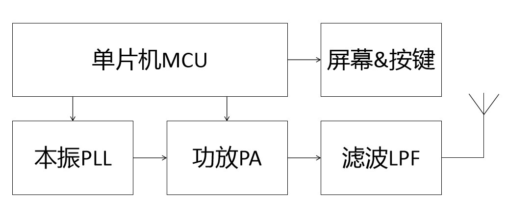

本项目由以下部分组成:
  • 电源部分:2s锂电,LDO7805
  • 主控部分:ESP32C3
  • 本振PLL部分:si5351
  • 功放PA部分:AB类功放
  • 低通滤波LPF部分
  • 屏幕按键部分:LCD12864&EC11
  • 本项目主要是通过SI5351做PLL本振,输出方波,AB类功放进行放大,最后低通滤波滤除谐波,逻辑控制则由单片机控制。

滤波还得优化,不然杂散过不去
ESP32内置RTC运行24小时,差3秒,满足项目需要
