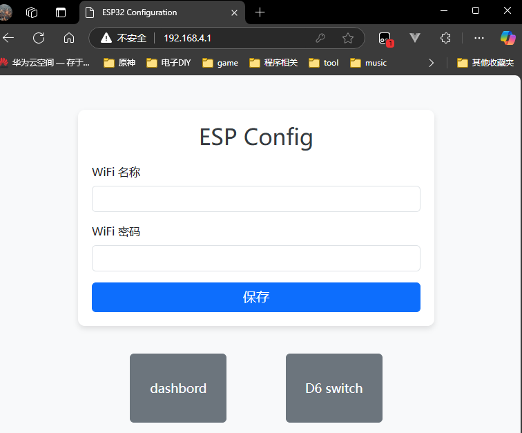

第一次使用时魔杖无法连接WIFI,会开启自身热点,名称为ESP32_Hotspot

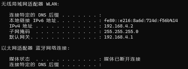

用电脑连接该热点后,按住win+R,输入cmd打开命令行;然后输入ipconfig,下拉到无线局域网适配器一栏,复制默认网关这项的ip地址
在浏览器输入该ip地址,打开wifi配置界面,输入你的wifi名称和密码,点击保存,信息就会保存到esp32的存储中,下次启动的时候自动连接该WIFI

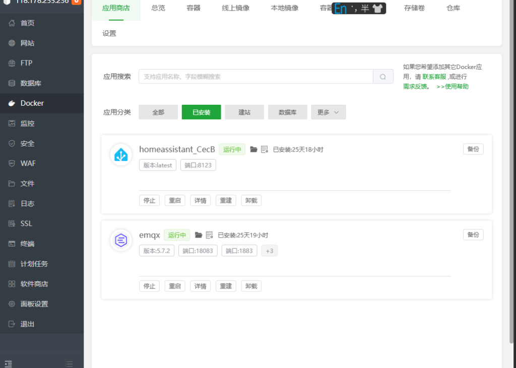

Linux系统推荐使用宝塔面板进行安装,在宝塔的docker商店(需要9.2及以上才有docker)中搜索Homeassistant和emqx一键安装,省心省力

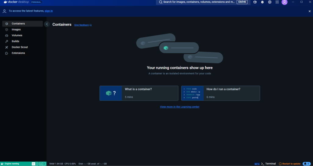

安装后打开命令行输入docker --version,能够运行代表安装成功,且docker desktop呈现如下界面,重点是左下角是绿色的running状态

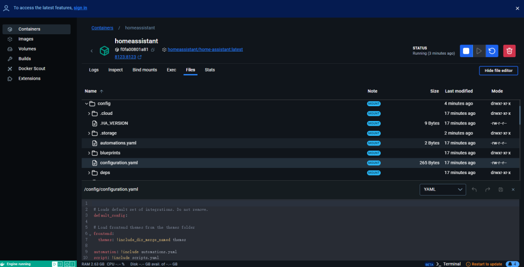

  • docker安装HA
先在命令行输入docker pull homeassistant/home-assistant:latest拉取最新HA镜像
然后输入docker run -d --restart always --name homeassistant -v /data/homeassistant/config:/config -e TZ=Asia/Shanghai -p 8123:8123 homeassistant/home-assistant:latest启动HA,端口为8123
HA的配置文件在docker->file栏下的config文件夹中

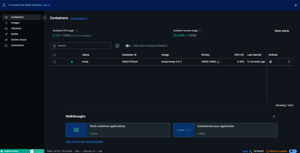

  • docker安装MQTT
使用emqx免费版,安装命令见官网下载 EMQX 开源版,结束状态如下

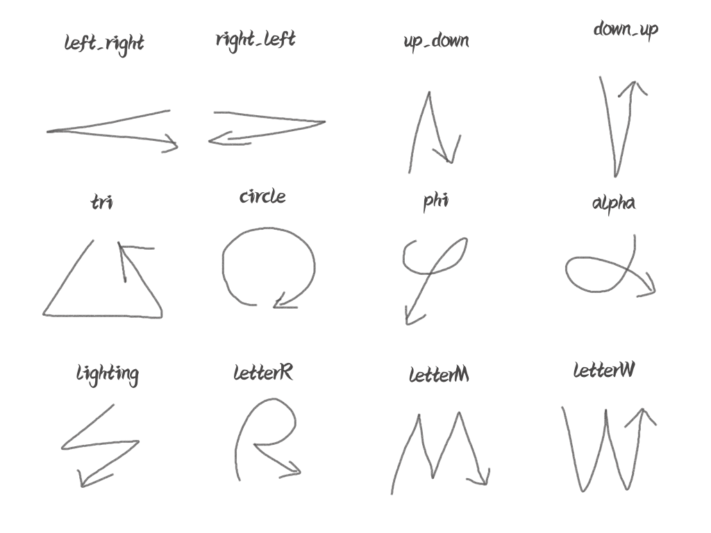

拨动开关打开魔杖,等到红灯完全熄灭不再闪烁或者长亮,表示初始化完成,可以使用。
按下按钮开始动作录制,红灯亮起,松开按钮结束动作录制,红灯熄灭,然后ESP32会判断动作并通知HA。
默认内置的12种动作,使用的时候注意在魔杖停止移动的时候 开始/结束,移动速度不宜太快,幅度不宜太小
