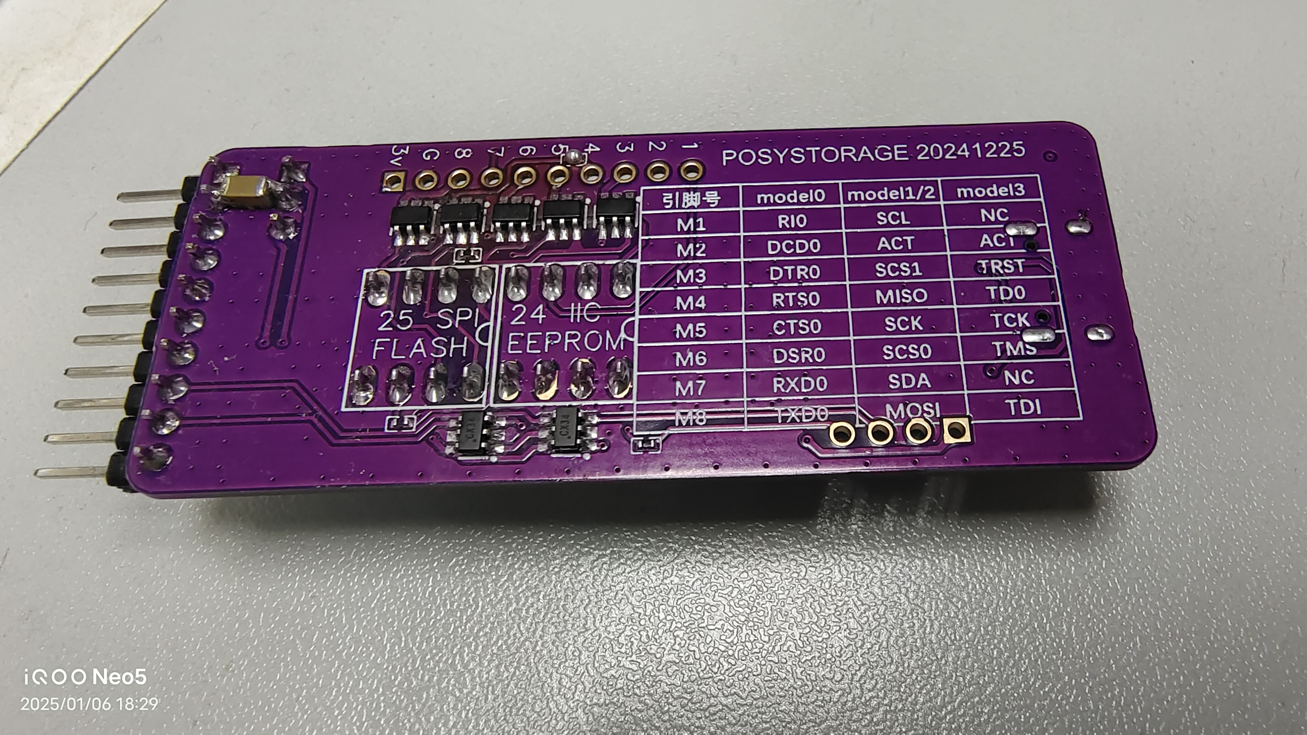

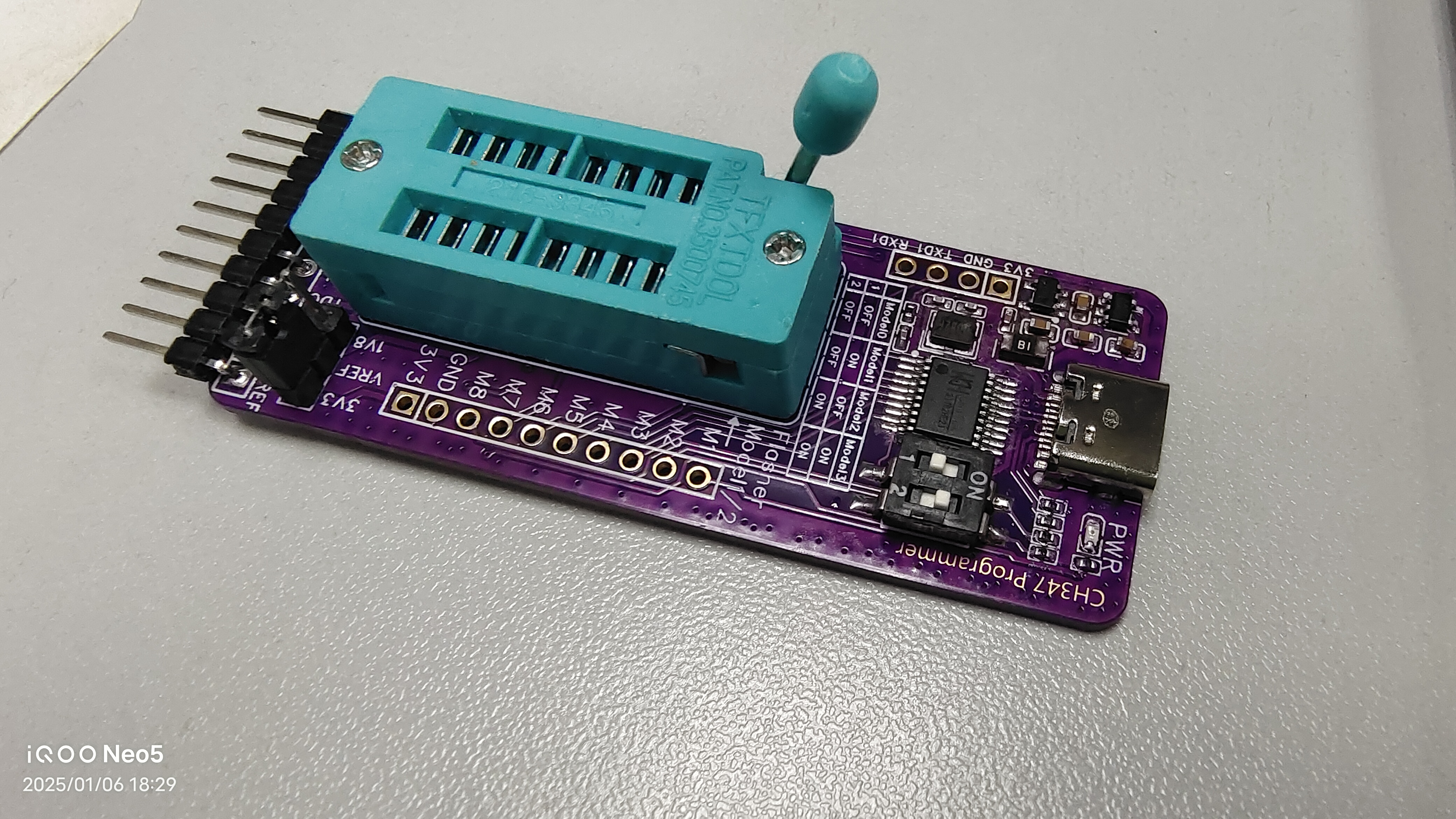

基于WCH公司CH347芯片的综合烧录测试治具,支持3.3V或1.8V或任意输入参考电压(1.2~5.5V)工作
简介:基于WCH公司CH347芯片的综合烧录测试治具,支持3.3V或1.8V或任意输入参考电压(1.2~5.5V)工作
复刻成本:20
CC BY-NC-SA 4.0
创建时间:2025-01-06 18:27:58更新时间:2025-01-07 12:02:26
CH347多电压编程器
参考自以下链接大佬的工程修改而来,非常感谢大佬的开源!
CH347-"要你命3000"高速四模式编程器+串口/JTAG调试设备
https://oshwhub.com/jsyzlyk/KILLER_3000
👆👆CH347具体使用方法也可以参考上述链接 👆👆👆
修改增加了多个74LVC1T45电压转换芯片,支持烧录1.8V的器件!
也可以外部输入参考电压,在1.2~5.5V之间工作。
同时修改了JTAG排针接口,以支持FPGA的调试,如果要用于在VIVADO下调试,可参考以下链接
https://blog.csdn.net/OIDCAT/article/details/134518024
https://github.com/AIOT-CAT/xvcd-ch347
实物图片:

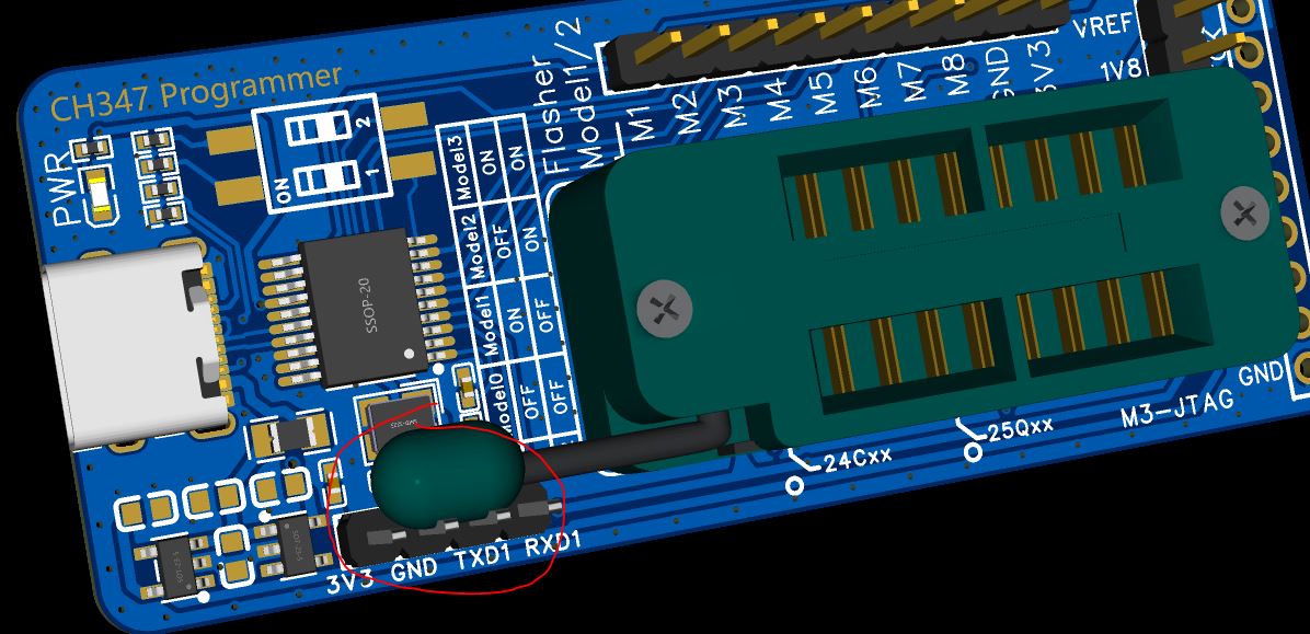

注意事项1:
不建议焊接以下排针,或者焊接弯排针!直排针有冲突风险:

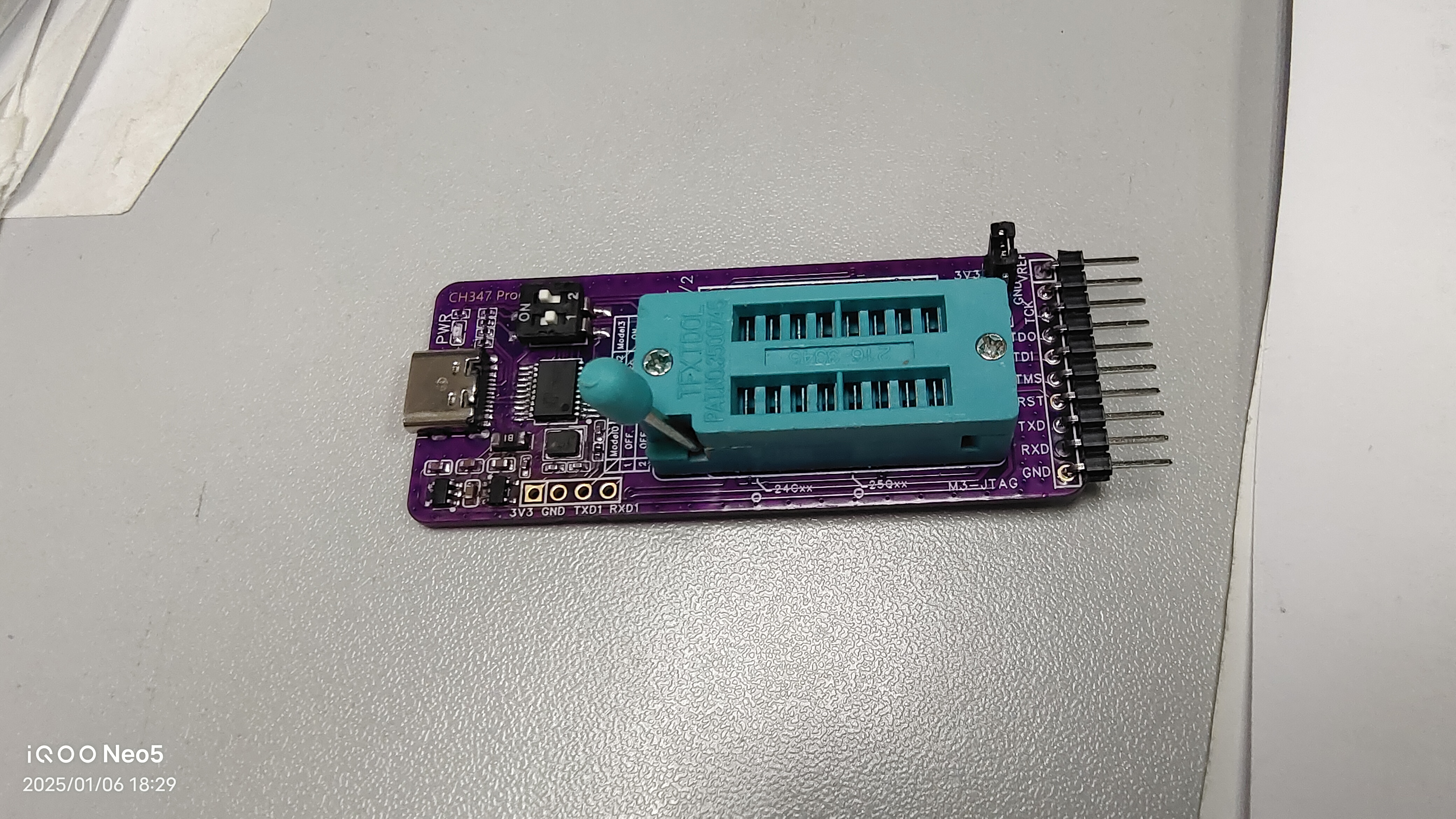

注意事项2:
如果是烧录W25Q芯片 建议降低速度,60MHz的SPI速度,目标芯片/传输线路可能受不了
