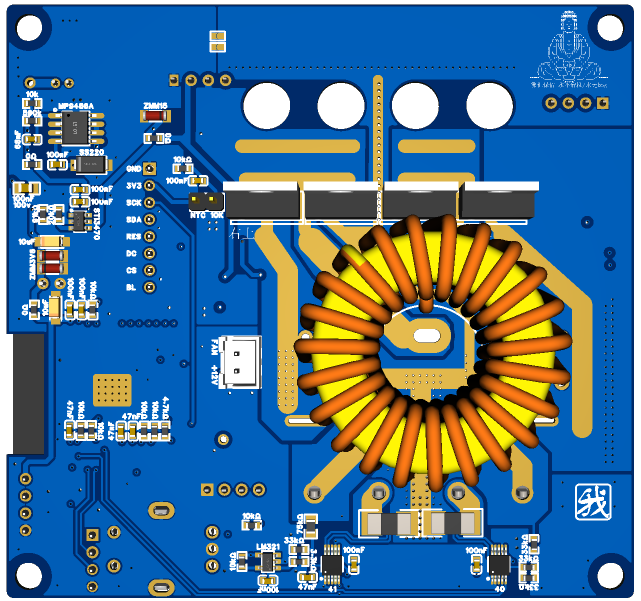

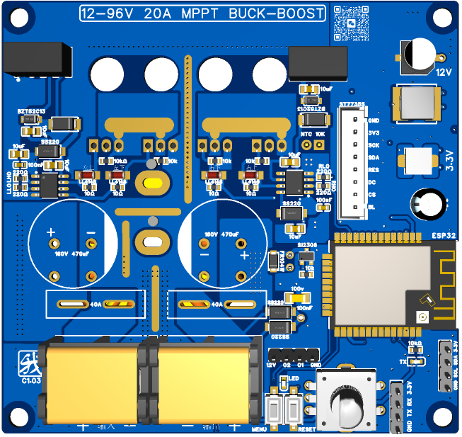

硬件设计说明
1. 主工作电路

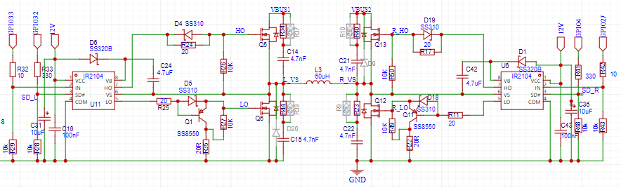

采用典型的全桥电路,通过左右MOS实现同步升降压电路,由ESP32单片机提供4路波形,固件死区控制约150纳秒。
2. 功率驱动电路
驱动采用EG3112高性价带SD̅̅̅̅功能的驱动专用芯片,内部集成了逻辑信号输入处理电路、死区时控制、电平位移电路、脉冲滤波电路及输出驱动电路,输出电流能力 IO+/- 2.0/2.5A,采用 SOP8 封装。
3. 防逆流控制
全桥4MOS本身具备防逆流能力,当光伏电压过低时自动停止工作,停止工作时4MOS不会反向泄放电流。
4. 功率采样电路

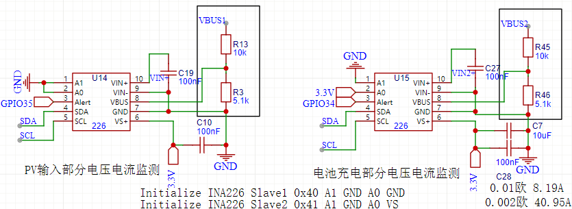

输入和输出采用INA226专用16位高精度采样,确保电压、电流、功率的精准采样,也确保了工作的稳定。
合金电阻2毫欧:最大40A
合金电阻4毫欧:最大20A

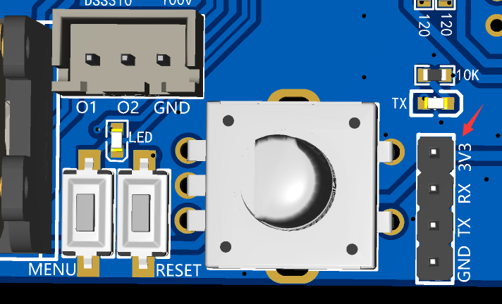

**4.串口接线说明 **
  • RX 接CH340的 TX
  • TX 接CH340的 RX
  • 波特率采用115200
  • 进入下载模式:按住MENU键不放,再按下RESET按钮,然后先松开RESET再松开MENU按键即可。

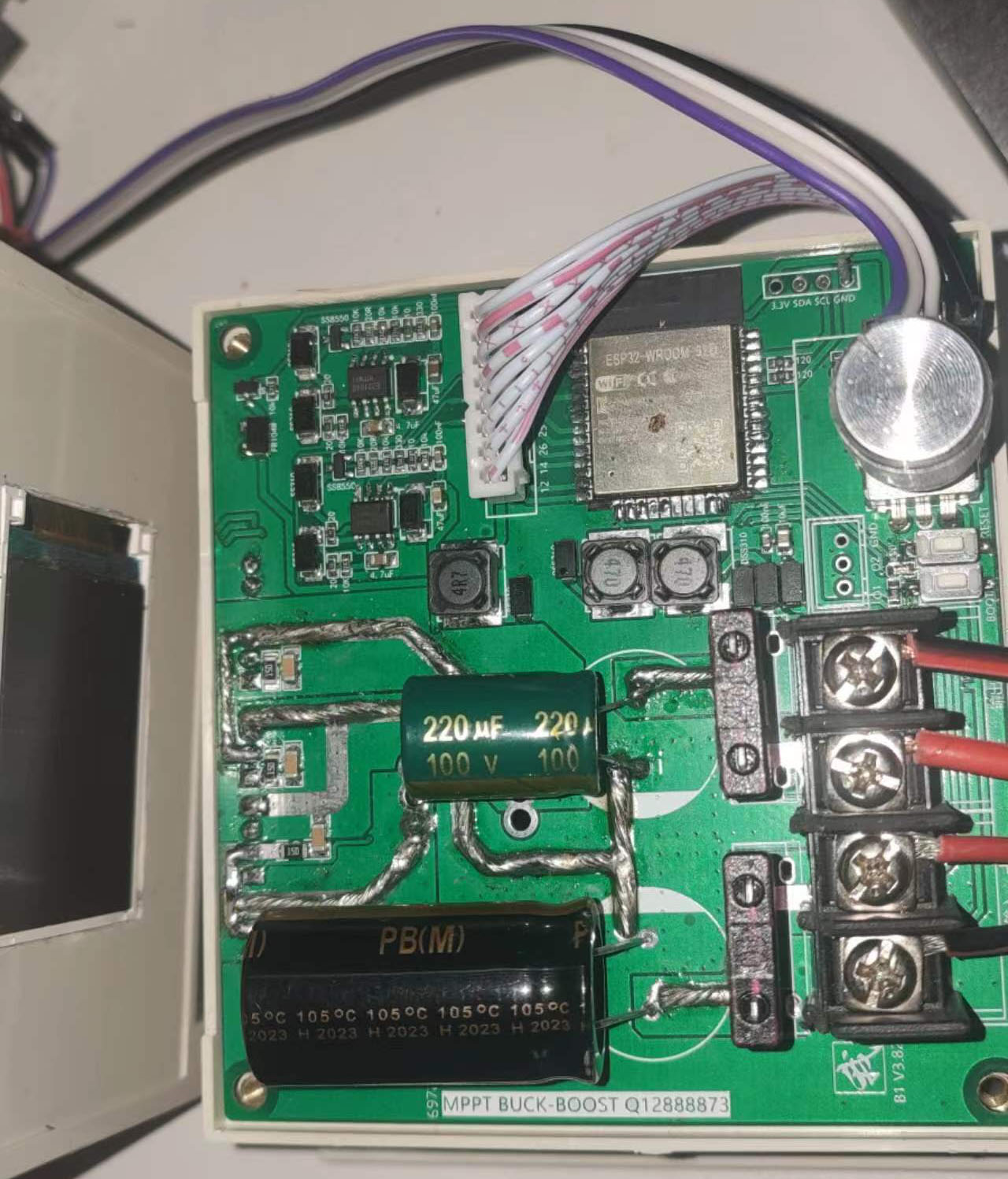

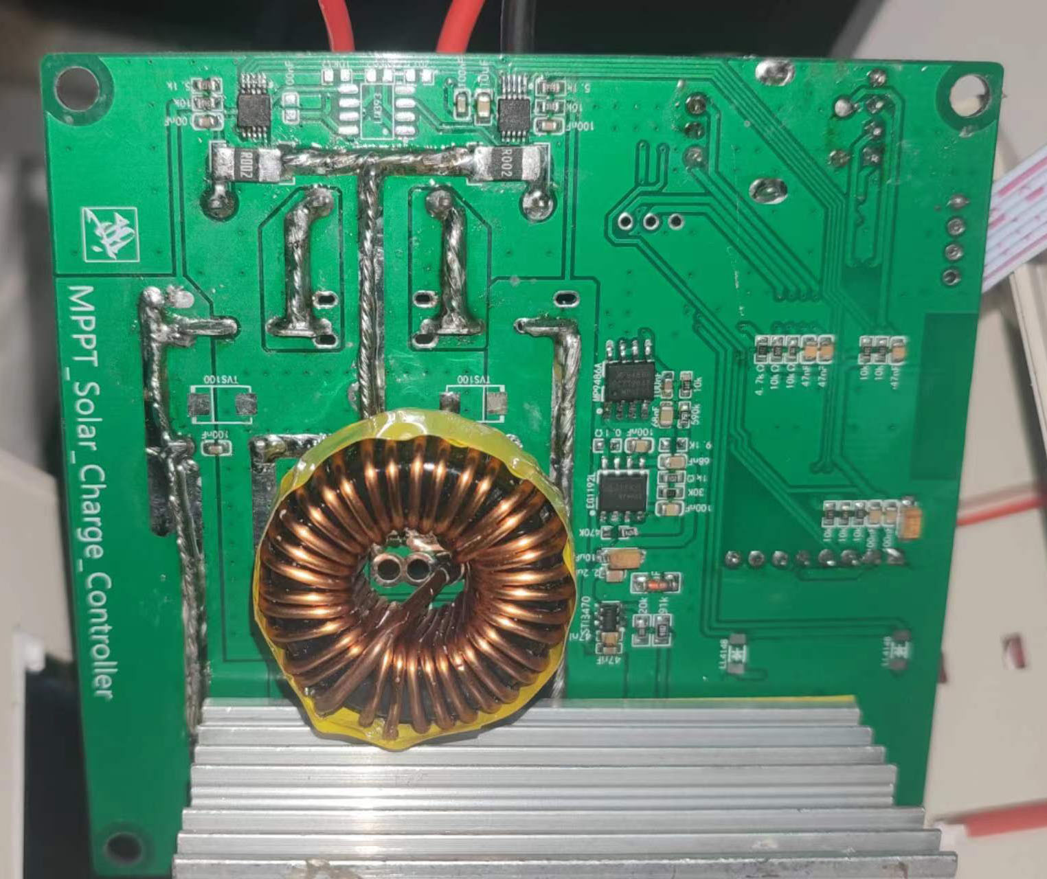

点灯配置界面
仿真图
实物图
