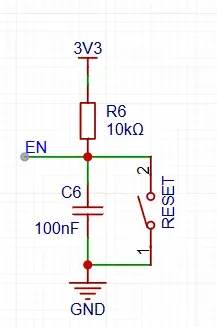

  1. 为确保ESP32芯片上电时的供电正常,EN管脚处需要增加RC延迟电路,RC通常建议为R=10K,C为1uf。具体数值根据模组电源的上电时序和芯片的上电复位时序进行调整。

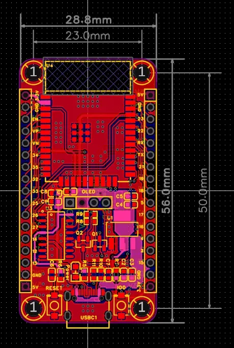

尺寸如下:

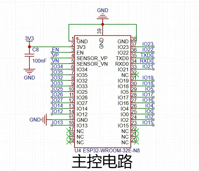

主控电路
      将ESP32-WROOM-32E-N8模组可用引脚全部引出,在模组电源输入部分增加100nf滤波电容,为模组提供稳定的电源输入。

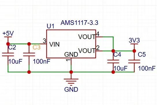

电源电路
      ESP32-WROOM-32E-N8模组需要3.3V电压供应,电源采用TYPE-C接口输入5V,再通过AMS1117降压芯片输出3.3V给芯片使用,AMS1117最大输出电流1A,足以满足模组供电需求。

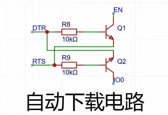

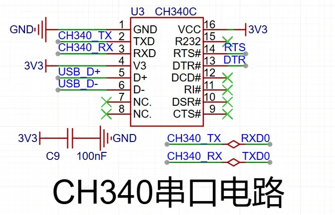

 串口下载电路
      通过TYPE-C接口与CH340串口芯片与模组进行通信和下载程序,由于ESP32芯片具有不同的启动模式,通过使用两个三极管来实现自动下载的功能,无需手动切换电平来进入

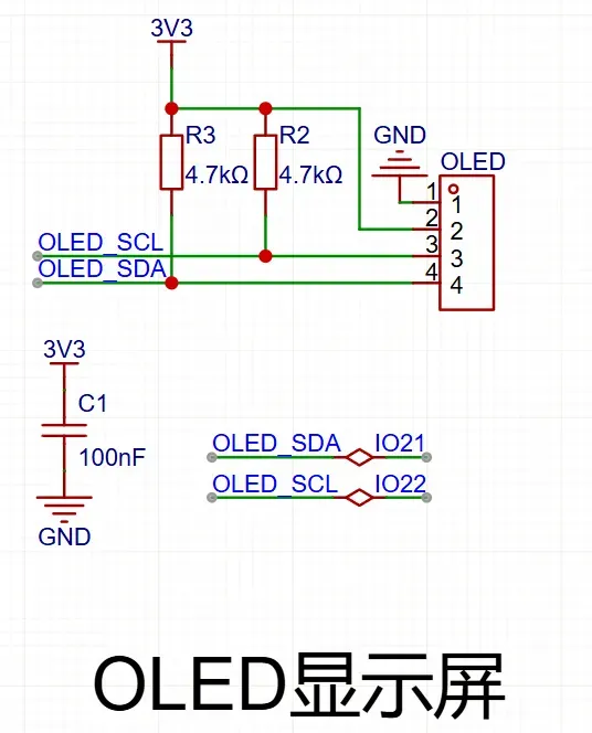

四线OLED屏幕接口电路
      通过2.54*4P排母与OLED屏幕进行连接,在IIC数据总线上,加入4.7K上拉电阻,在电源输入部分,加入100nf电容来稳定电源。

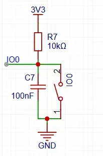

按键电路
      引出一个复位按键以及一个BOOT按键,BOOT按键在模组正常启动后,可作为一个普通按键使用,两个按键均加入RC延时电路,即可完成按键消抖,又为EN引脚的启动时序提供了模拟。

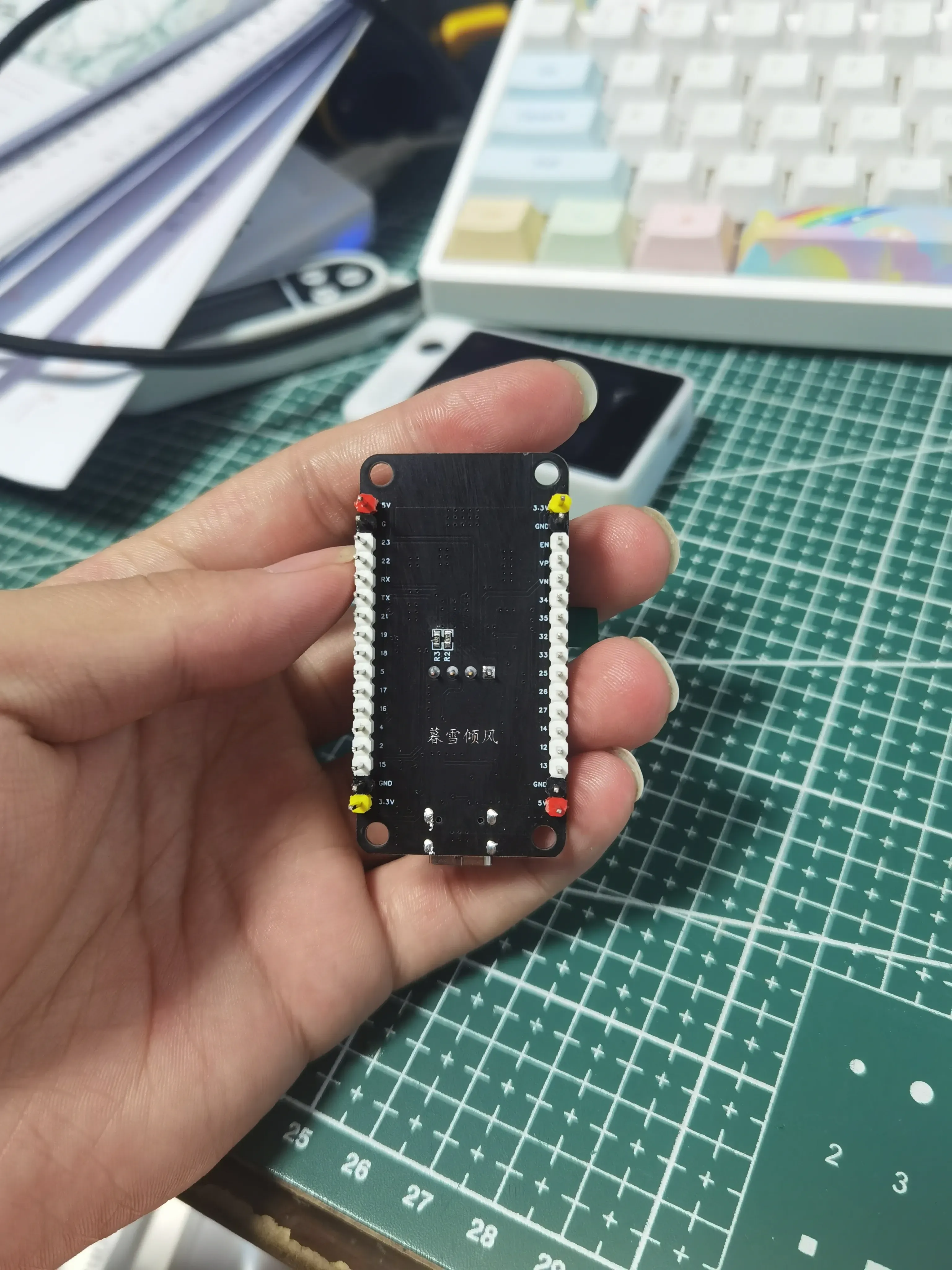

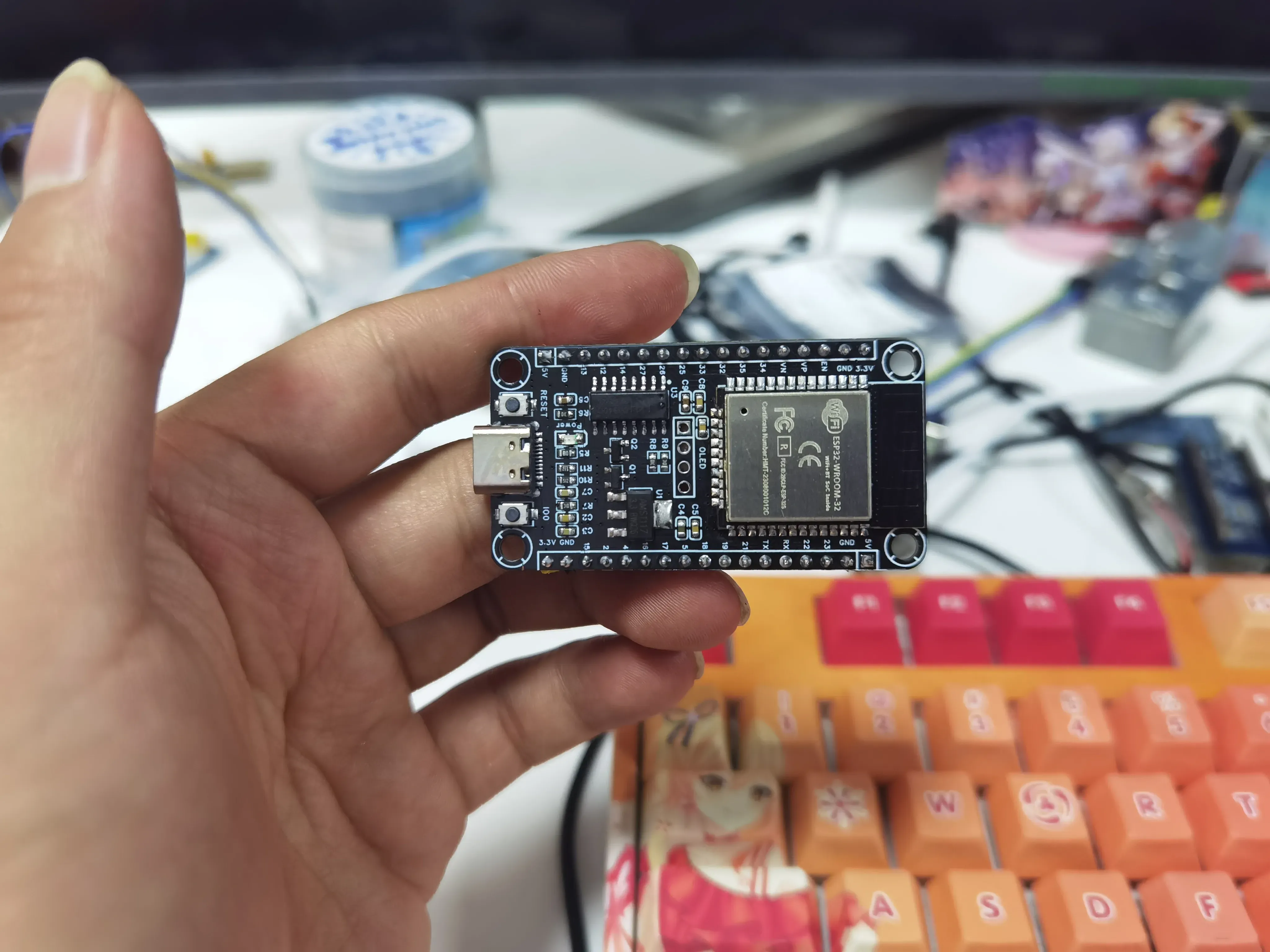

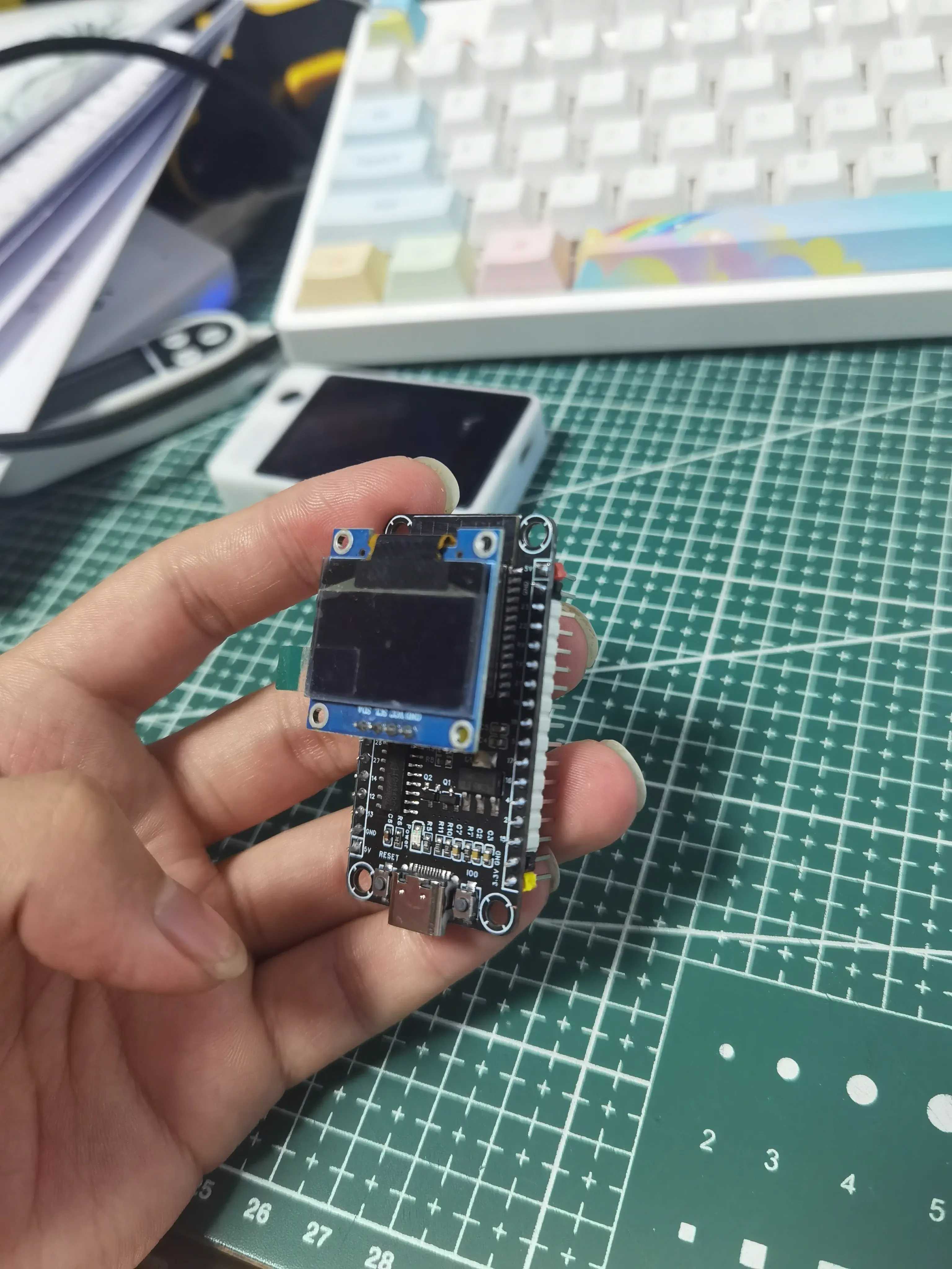

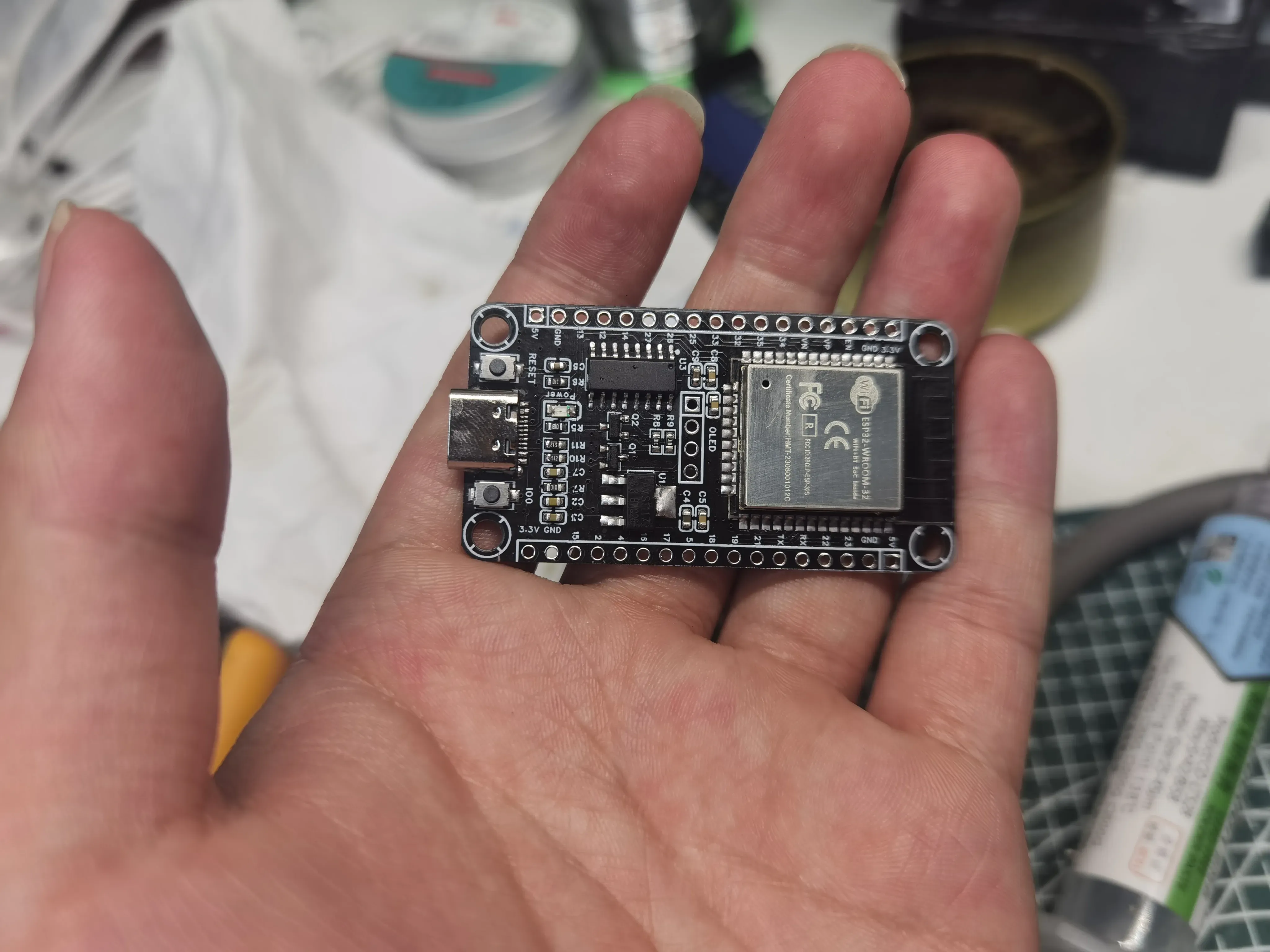

实物展示
