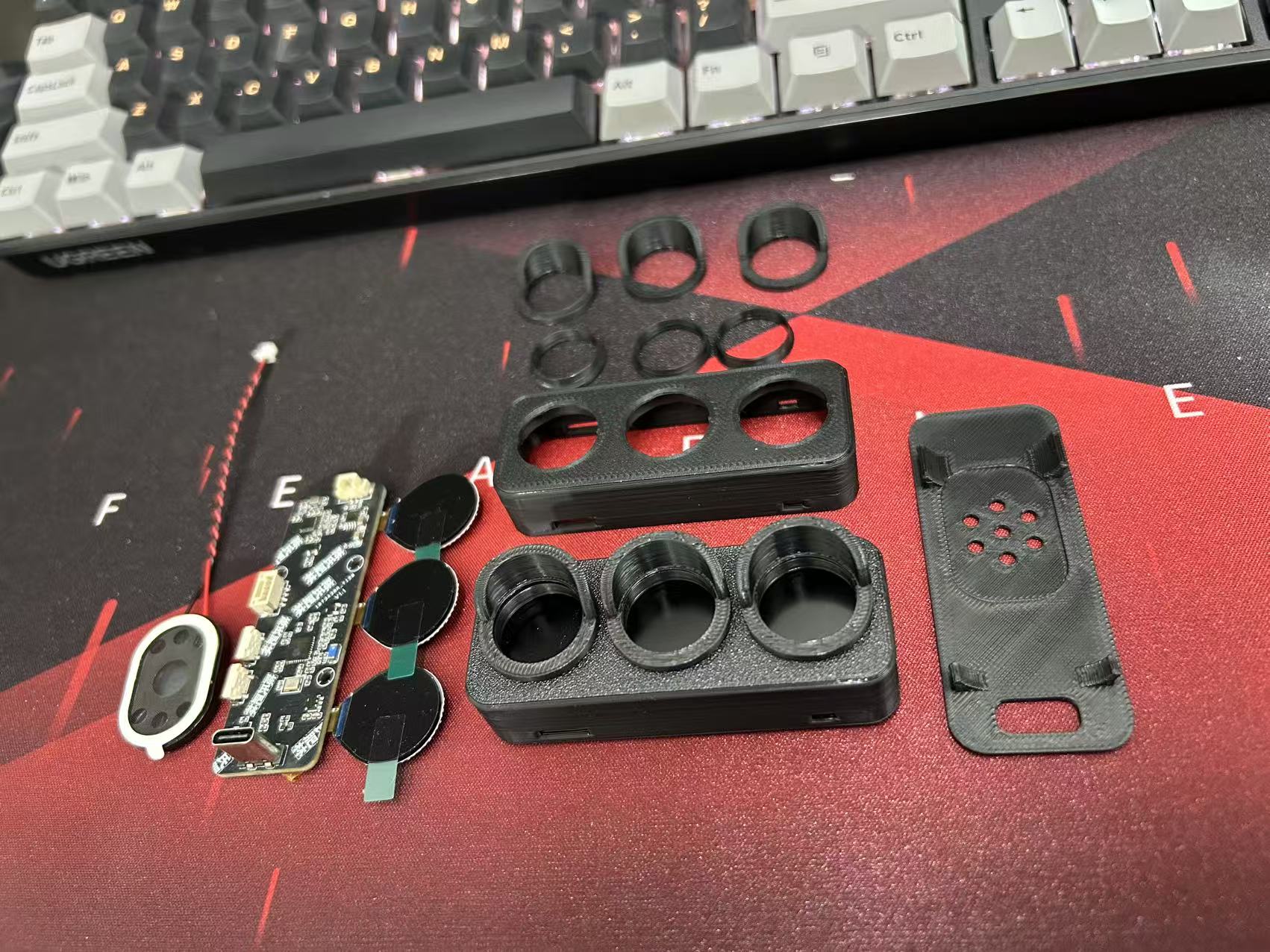

主控采用ESP32C3FH4,带一路板载硅麦、一路扬声器、三个0.71寸的LCD。基于主控性能目前只能低帧率实现动画效果。

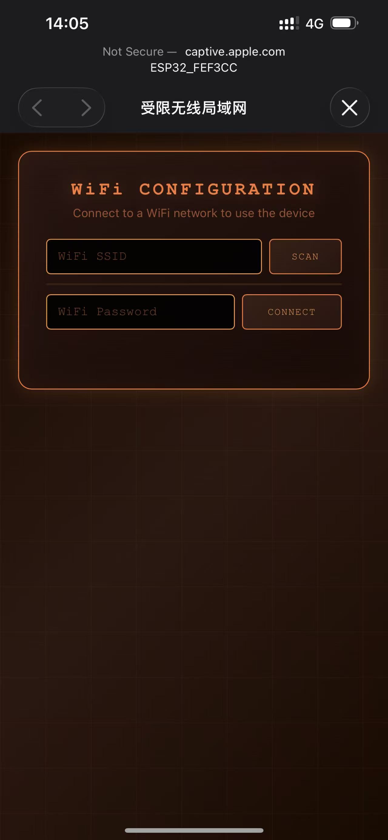

  • 无线配网
    • SmartConfig/AP 配网:支持 AP (热点) 模式,浏览器访问即可配网。

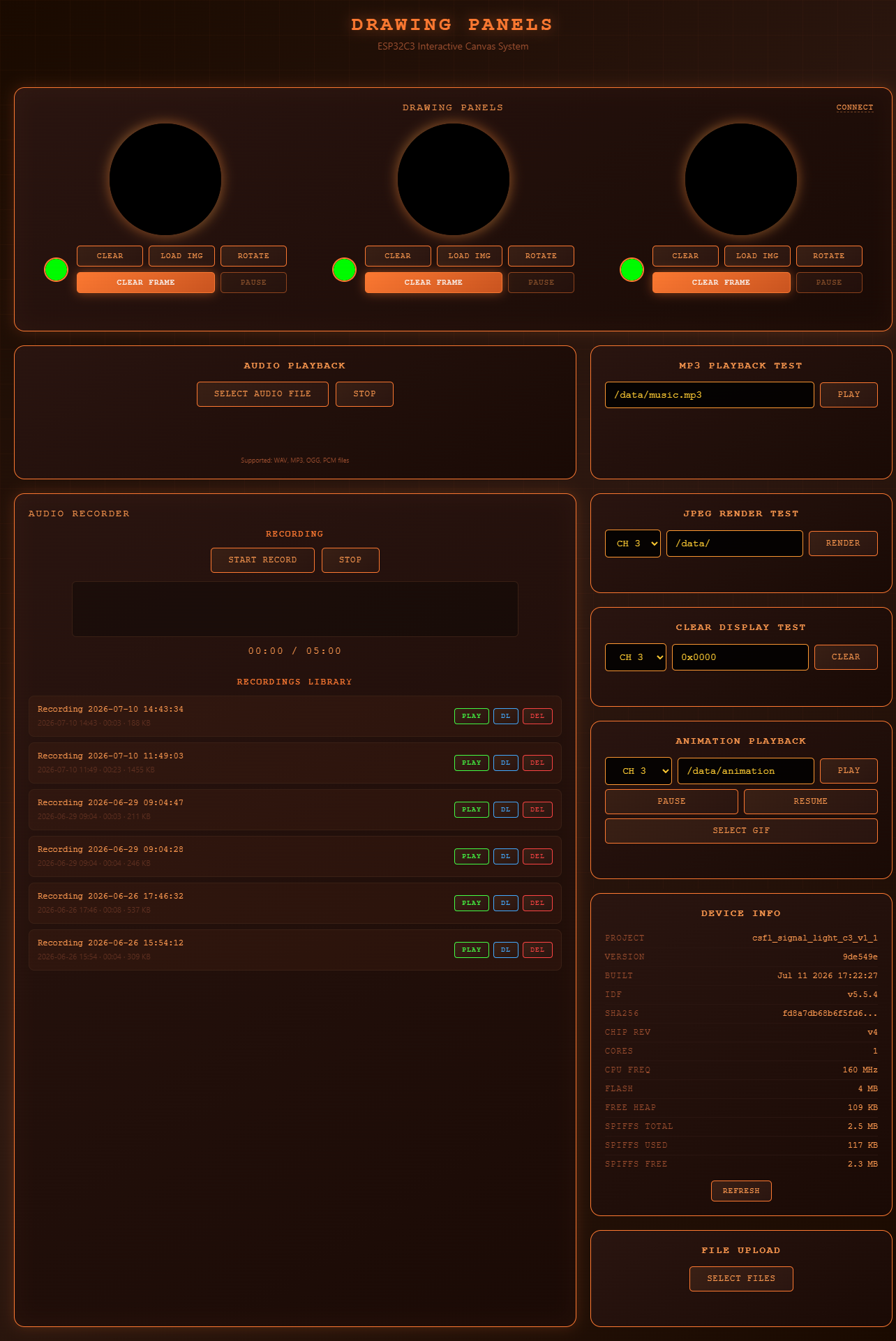

  • Web 控制界面:提供基于浏览器的可视化操作面板,支持同时控制多个显示通道及音频设备。
  • API 接口:提供完整的 REST API 和 WebSocket 接口,方便第三方集成或程序化控制。
硬件需求
  • 主控:ESP32C3
  • 显示:GC9A01 SPI LCD 屏幕(支持 1.9寸圆形屏幕等)
  • 音频:ES8311 I2S 音频编解码器
  • 存储:支持 MicroSD 卡或内置 SPIFFS 存储多媒体资源
  • 外壳模型MakerWorld - LCD屏幕款创意信号灯

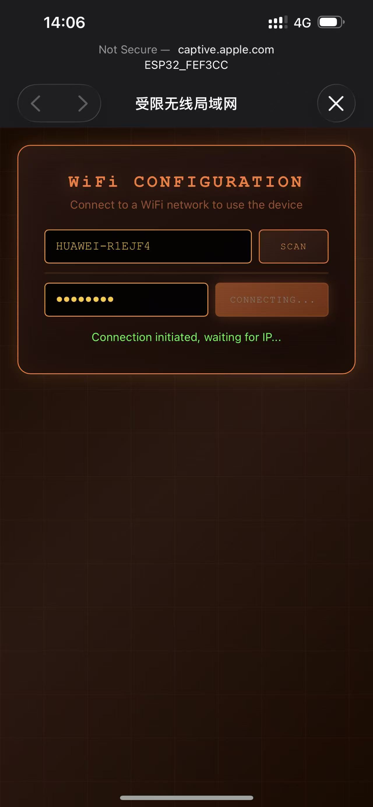

配网流程

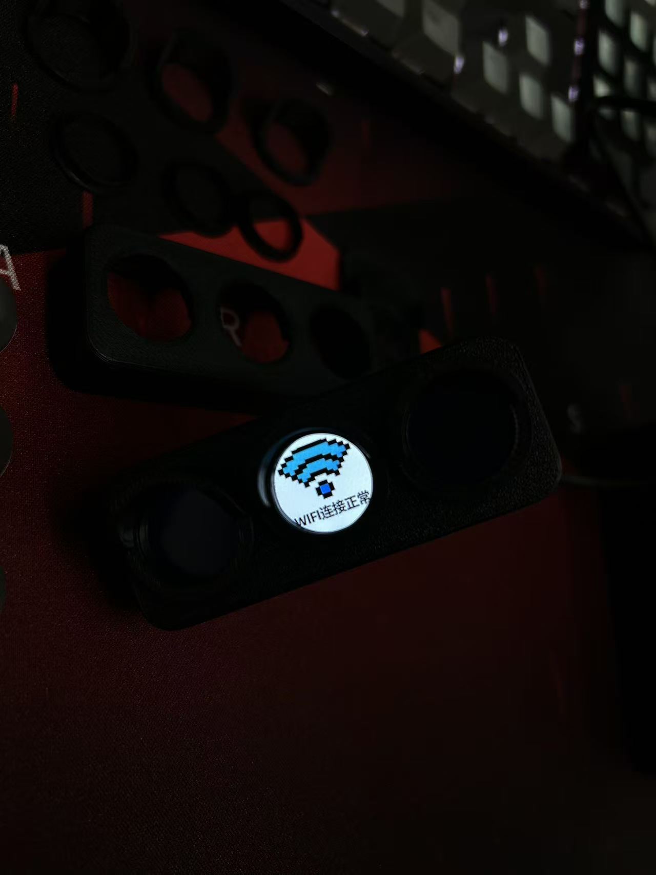

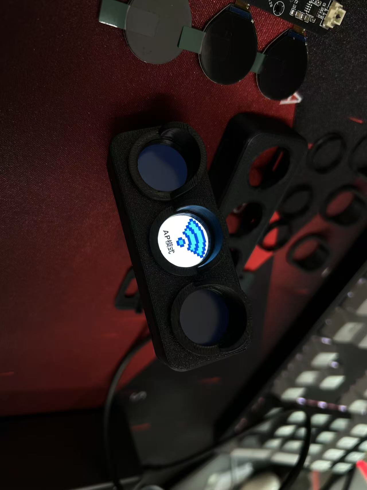

  1. 设备首次启动后,进入 AP 模式
  2. 使用手机或电脑连接以 ESP_XXXXXX 开头的热点。

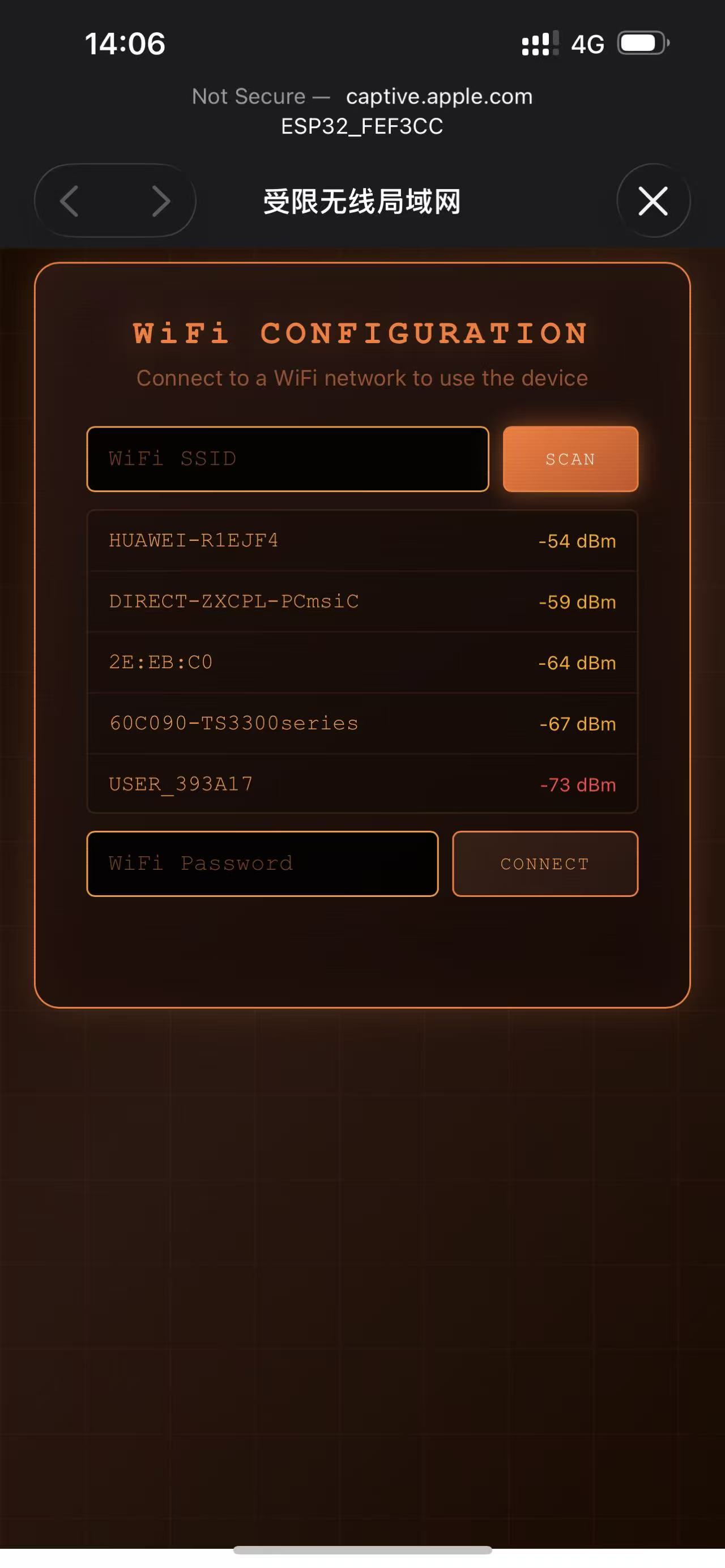

  3. 连接成功后,浏览器将自动弹出(或手动访问 192.168.4.1)配网页面。
  4. 输入当前环境的 WiFi 名称和密码,设备重启后即自动连接。

  • 打开浏览器,访问 http://esp32.local/ 即可进入交互界面。
API 文档
详细的接口说明(包括 WebSocket 音频流、显示画面传输及 REST API)请参考项目根目录下的 API.md 文件。
