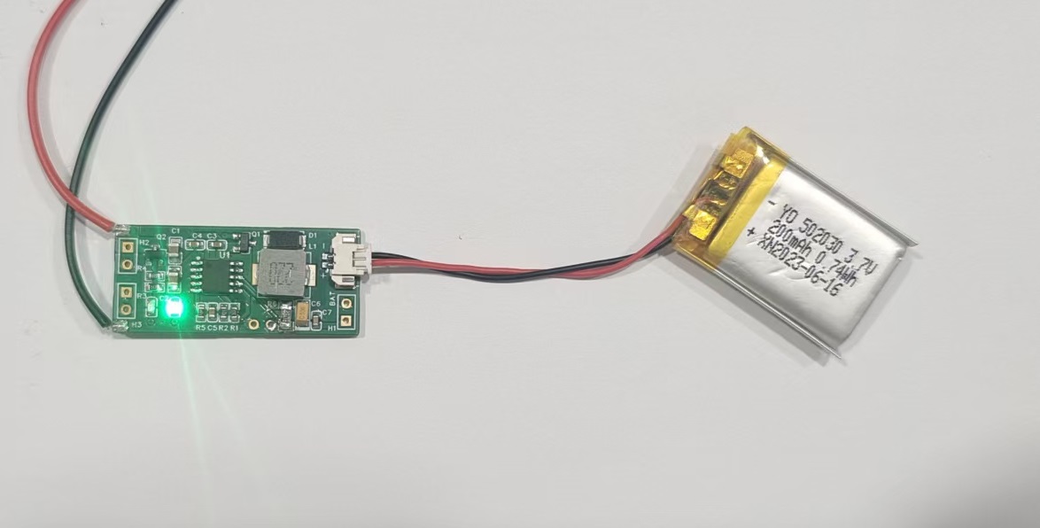

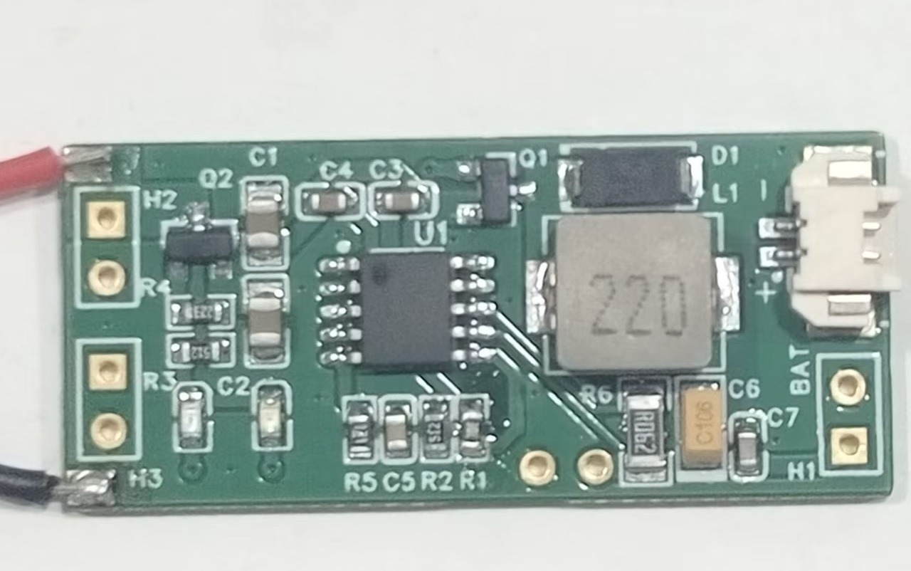

基于如韵CN3791芯片设计的具有太阳能电池最大功率点跟踪功能--4A 单节锂电池充电管理电路
CN3791 是一款可使用太阳能板供电的 PWM 降压模式单节锂电池充电管理集成电路,独立对单
节锂电池充电进行管理,具有封装外形小,外围 元器件少和使用简单等优点。
此模块具有一下特点:
太阳能板最大功率点跟踪功
宽输入电压范围:4.5V 28V
对单节锂电池完整的充电管理
充电电流可达 4A
PWM 开关频率:300KHz
恒压充电电压: 4.2V±1%
恒流充电电流由外部电阻设置
对深度放电的电池进行涓流充电
自动再充电功能
充电状态和充电结束状态指示
软启动功能
电池端过压保护
工作环境温度:-40℃ 到 +85
采用 10 管脚 SSOP 封装

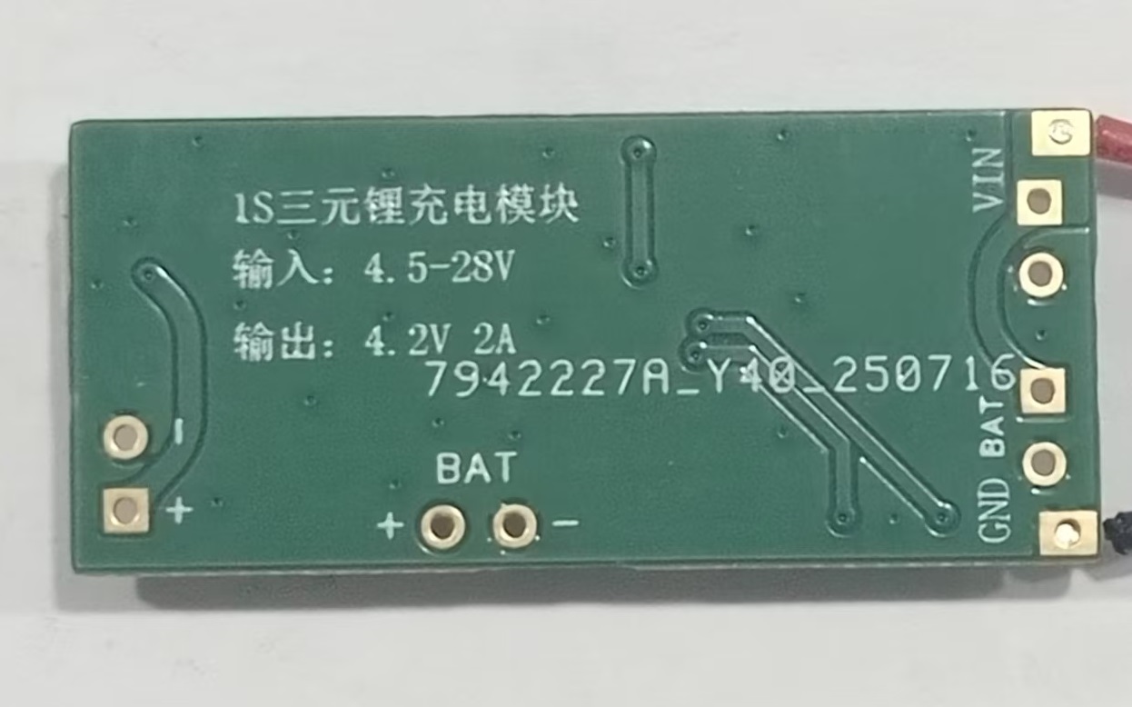

模块参数

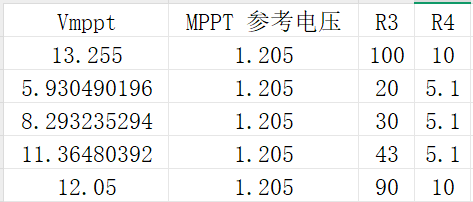

1.为防止太阳能板供电不足,电池电量倒灌。增加Q2阻绝电池电量流向太阳能板;
2.太阳能板最大功率点电压公式:VMPPT1.205×(1R3R4)
