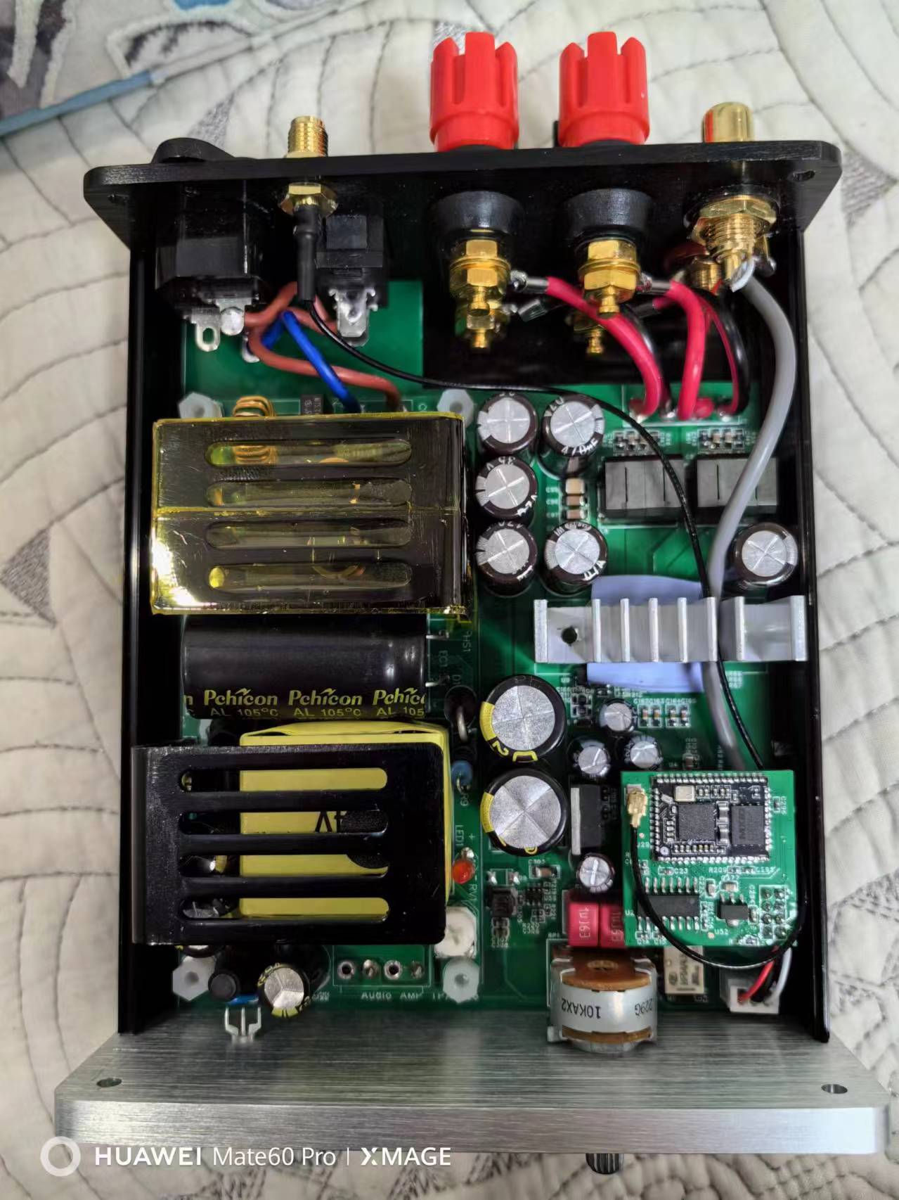

背景
淘宝上发现了一个蛮好看的功放外壳,正好书房里还却一个小功放。
于是决定做个书房的桌面小功放。
设计目标是集成蓝牙和aux输入,内置开关电源。音质过得去就好。
注意: 修正原图纸和BOM里标记错误,继电器型号为5V的HFD4/5-SR。
前些天启用了QQ建了个群,有兴趣可以进群交流。
群号:116977945。
设计方案
电源:淘宝上选了个24V 5A LCC电源模块。
电路方案部分比较简单:
1、功放芯片选的TPA3126D2。
不考虑thd+n的情况下推4Ω负载可以做到2x50W输出功率。实际使用中配合灵敏度不错的书架箱,一般输出功率都很小,基本很难超过10Wx2。
2、运放实际焊的是TL072。
3、蓝牙模块选了高通QCC3034模块。(I2S输出,主要是正好手头有一个)
4、蓝牙模块dac:ES9023。听个响的功放,对音质没有特别高要求。
蓝牙连接继电器就切换成蓝牙输入,为了避免出现麻烦,蓝牙音频加了个变压器耦合。
功放输出低通滤波采用了数字功放音频专用的大功率共模电感。
实际听下来音质还凑合哈哈哈。
关于消除pop音
ti官方有一片文档讲他家的d类功放芯片如何消除pop音。可以去看看研究下。
pop产生的最根本原因就是输入信号不匹配。比如正负两端阻抗不匹配等等情况。
减小pop的方案主要也就是这么几点:
1、减小输入电容;2、降低增益;3、控制输出通断;4、控制芯片上下电时序。
本设计方案是:
1、输入耦合电容采用3.3uf陶瓷电容
2、使用复位芯片参与上下电过程中静音控制。上电延时开启,掉电瞬间关断。
