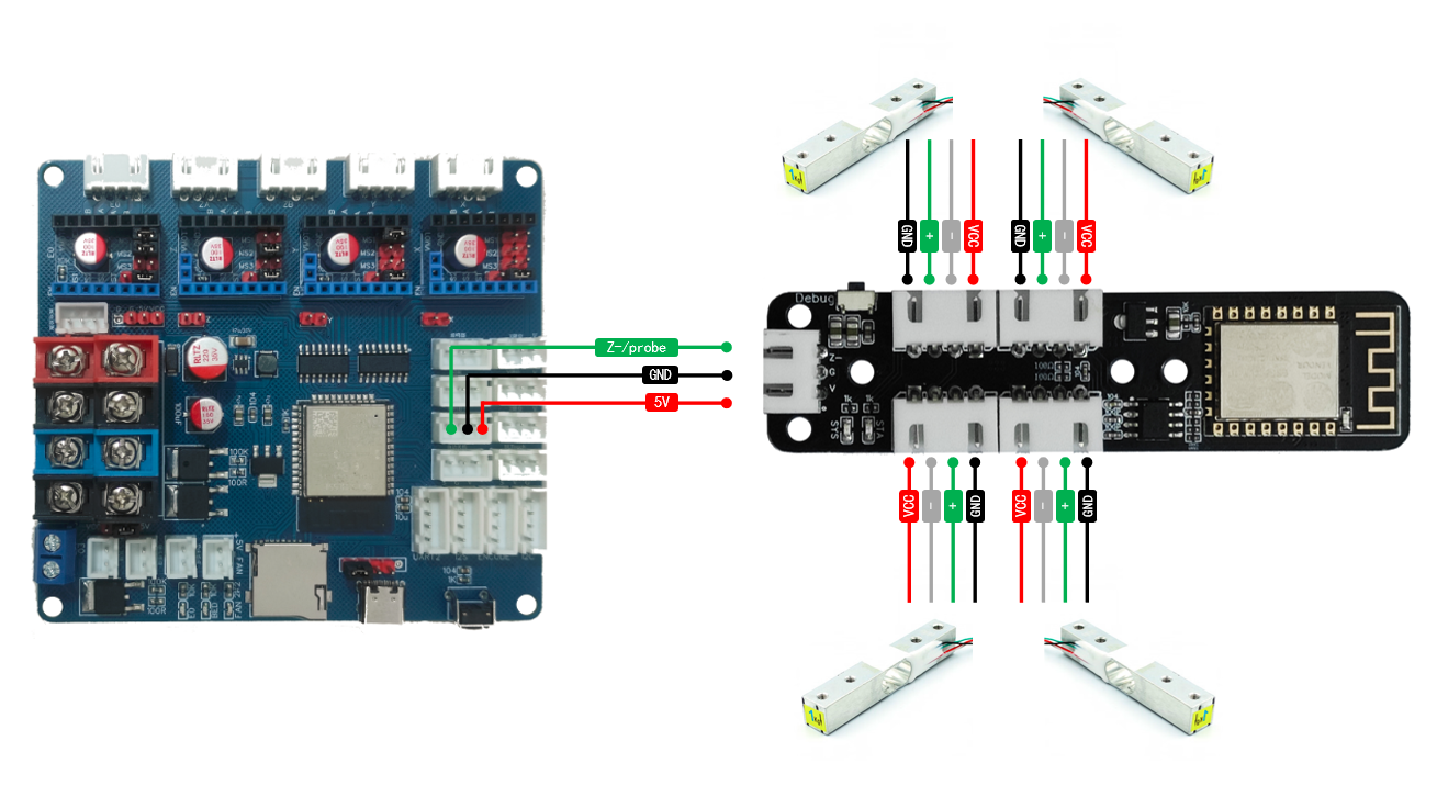

接线方法如下

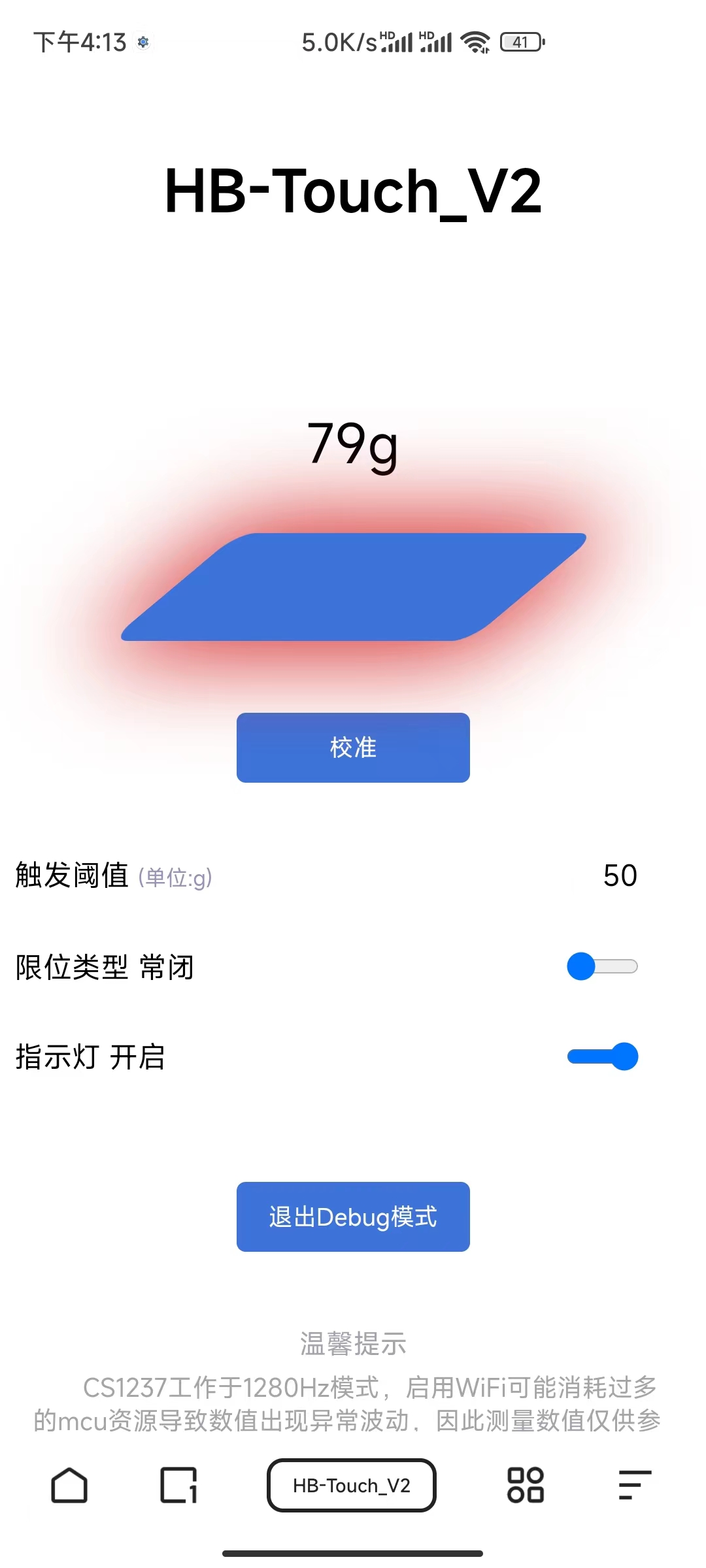

  1)传感器工作时短按Debug按键。传感器进入调试模式。此时传感器指示灯闪烁一次,并启动wifi,
        默认wifi名称为 HB-Touch_debug,密码为00000000

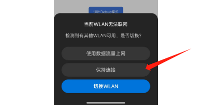

   2)设备连接wifi后,若提示wifi无法连接网络,请选择保持连接
  3) 使用手机扫一扫扫描控制板背后的二维码或者在浏览器中输入地址:192.168.98.117 即可进入配置界面
初次安装请对传感器进行校准

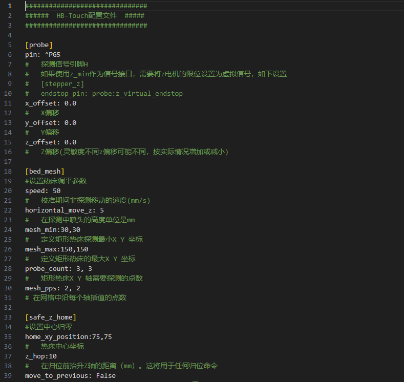

Klipper 参考cfg
(可在附件中下载HB-Touch.cfg文件)
HB-Touch.cfg
