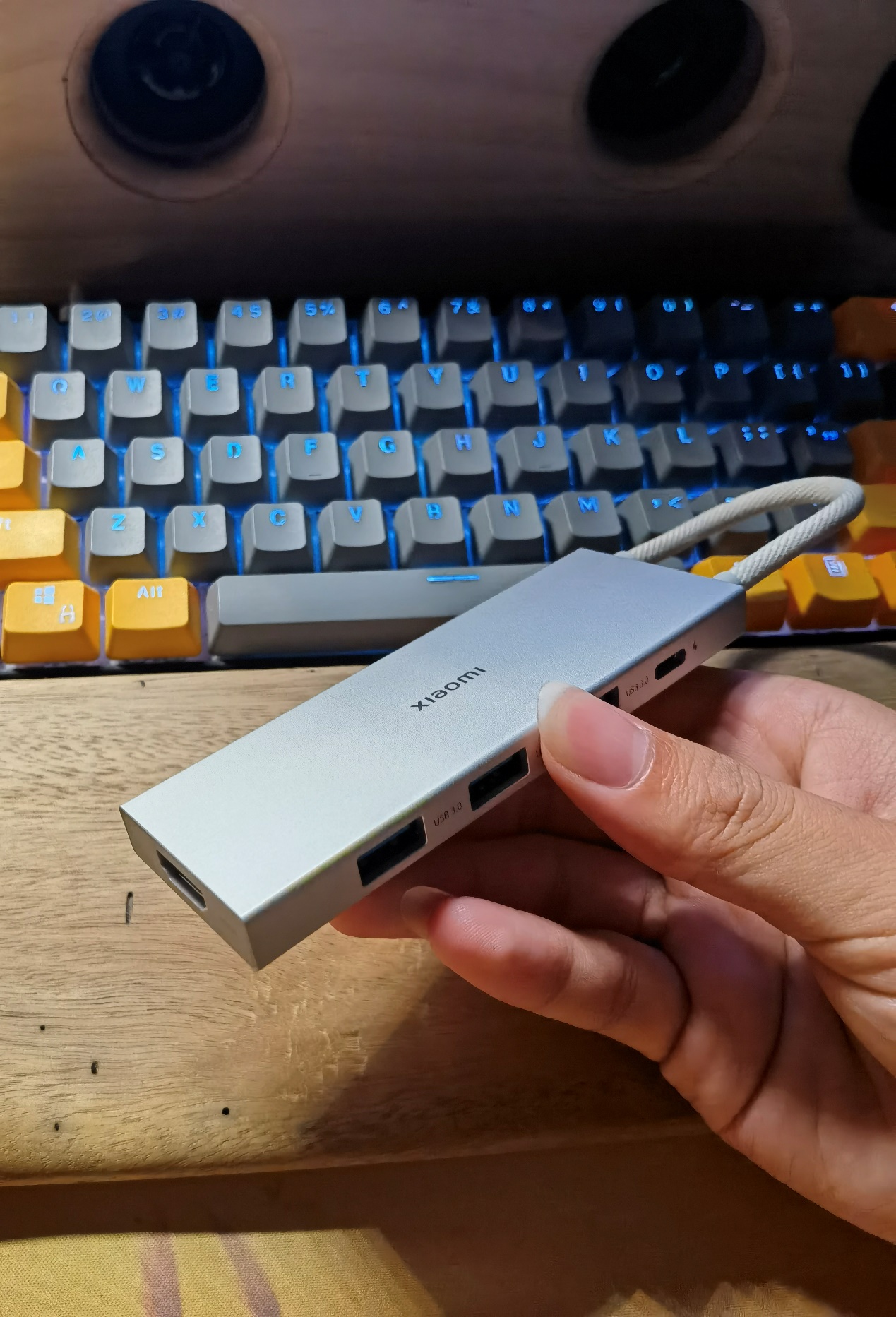

我所使用的电脑只有一个雷电4的接口,虽然购买了一个小米的五合一的拓展坞(如图)

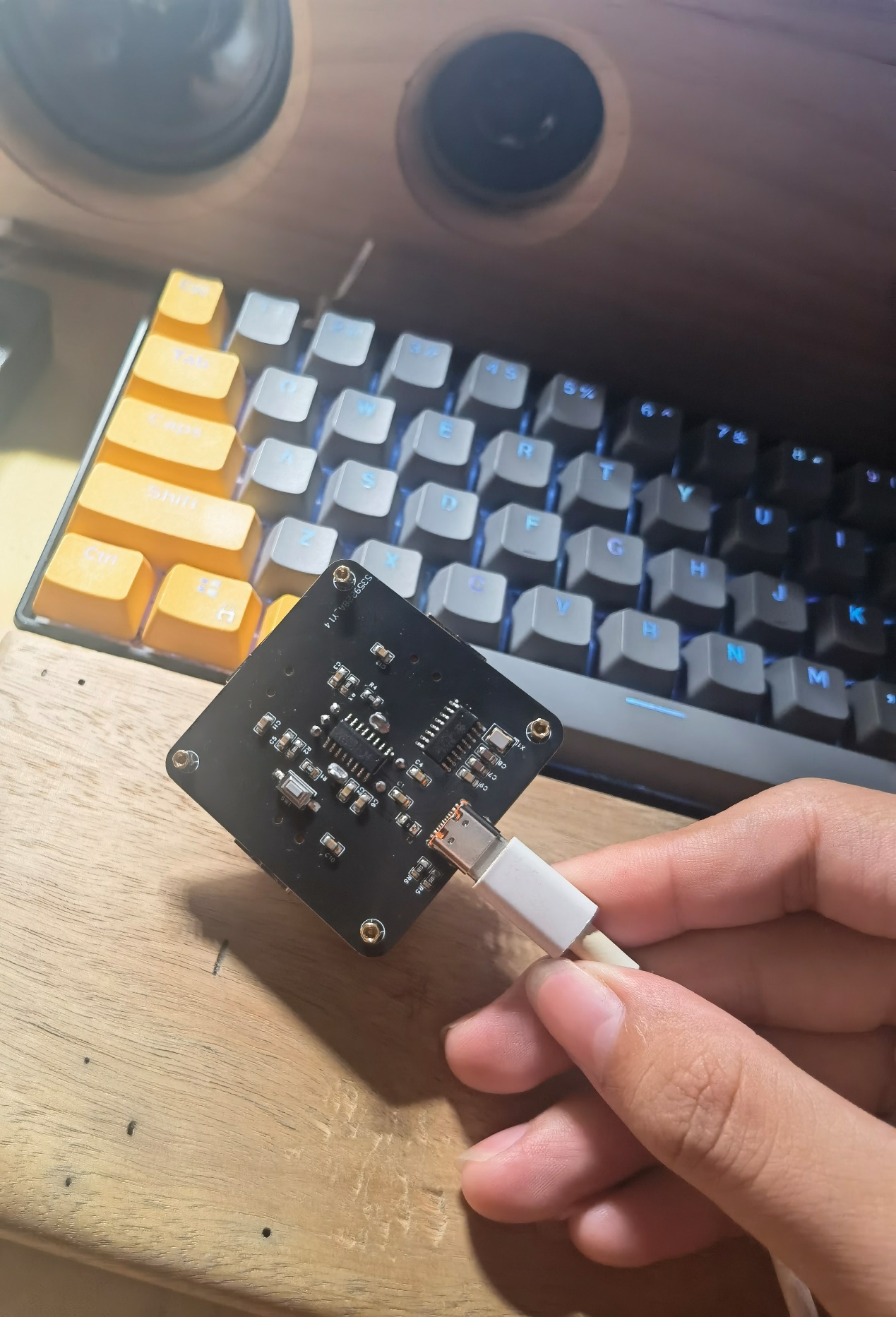

在不确定是否能成功的情况下我先做了一个基础版,删掉了丐dial中的RGB和振动电路(如图)

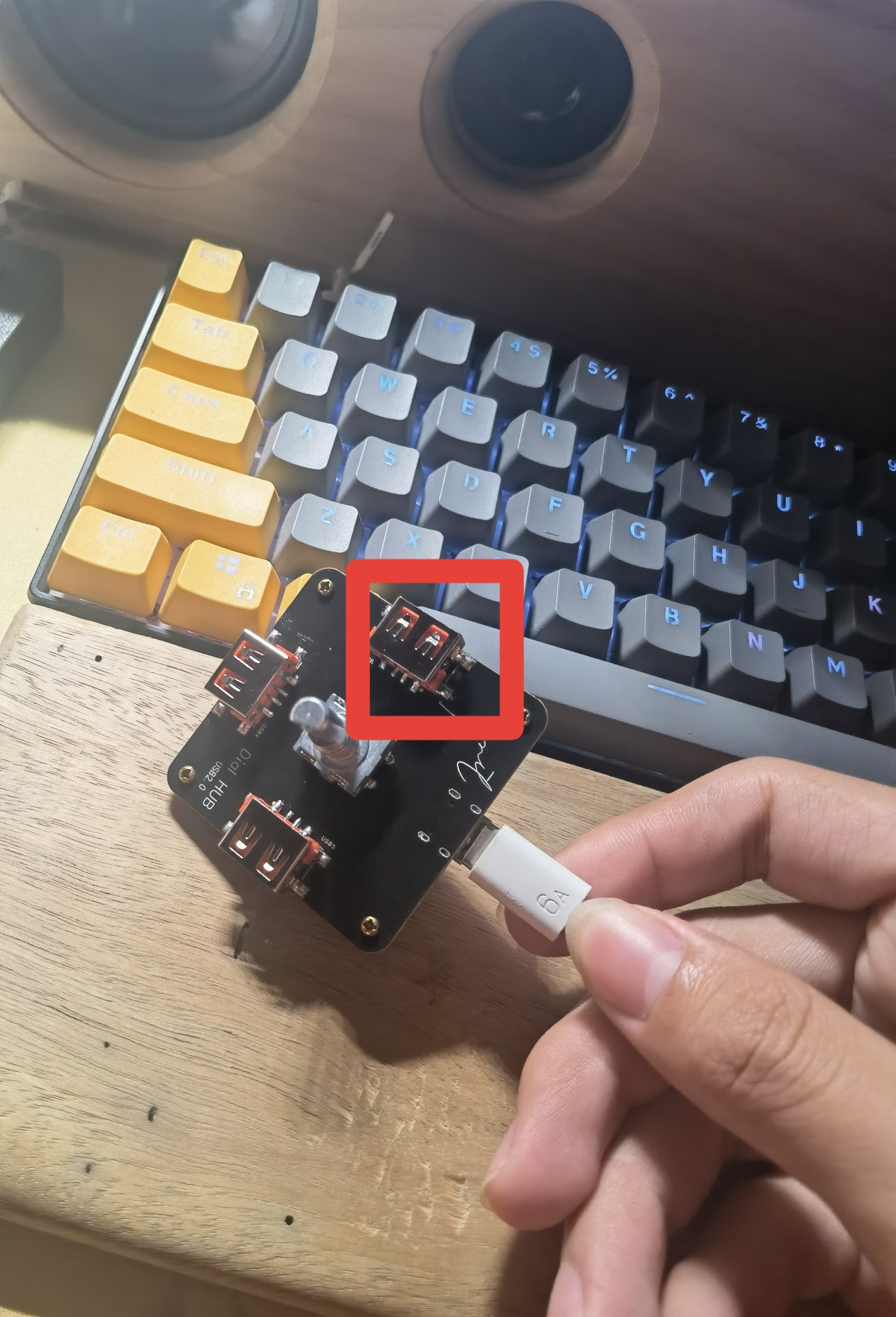

原本在验证成功之后这个项目就结束了,但是我发现了一个问题,就是图片中画红框的部分,一开始我是打算画3D打印外壳的,所以将USB-A口伸出来了一点,这就导致了一个问题,在使用电烙铁焊接SMD贴片的USB-A接口的时候不好定位,特别容易焊歪,加上没有做RGB,外面套上3D打印外壳也不一定好看,另外3D打印的价格对于我这种业余电子爱好者来说还是偏高的,于是我做了第二版,综合处理了一下上述一些问题

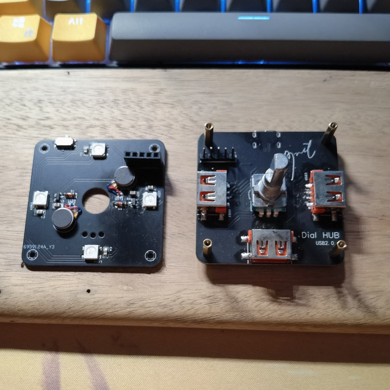

即现在的“灯光及振动拓展版”(已更名为“Pro版”),优化了一下布线和元件摆放,考虑到有些人可能不喜欢灯光和振动,所以我将灯光和振动单独拎了出来,放在了盖板上通过排针和排母与主板连接便于安装和拆卸(如图)
四个角使用M2*11+3的螺柱固定,因为我所购买的排针和排母插在一起刚好11mm,如果不打算使用灯光和振动或者用杜邦线连接的话可以用M2*7~8的螺柱去固定,要注意的是使用M2*11螺柱的建议购买柄长为20mm的EC11编码器,如果用M2*7~8螺柱的建议购买柄长为15mm的EC11编码器。
制作时一些注意的点(焊接工具:加热台+电烙铁)
  1. 首先就是排母,大多数排母的插脚对于1.6的PCB来说还是太长了,所以为了平整度,在焊接之前要使用水口钳或者指甲刀做适当的修剪,其次排母最好焊接在盖板上,因为排针相较于排母的插脚难剪得多。
  2. 其次是焊接顺序,建议:主板的主要元件(不包括编码器,排针,USB-A接口)→盖板的元件(包括排母)→主板上的USB-A接口→排针和编码器(排针在焊接时需要盖板的排母配合定位),注意,在焊接排针和编码器的过程中需要配合M2*11+3螺柱的固定定位!
  3. 目前不要焊符号为R4的0Ω电阻!

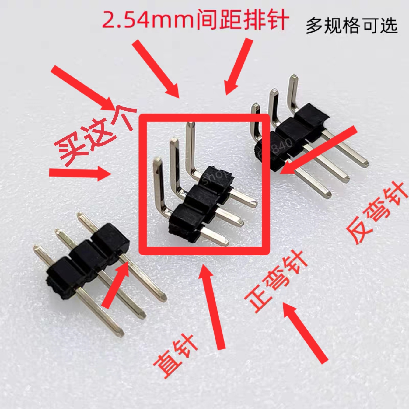

  8. TTL版本使用的是7pin正弯单排排针,如图:

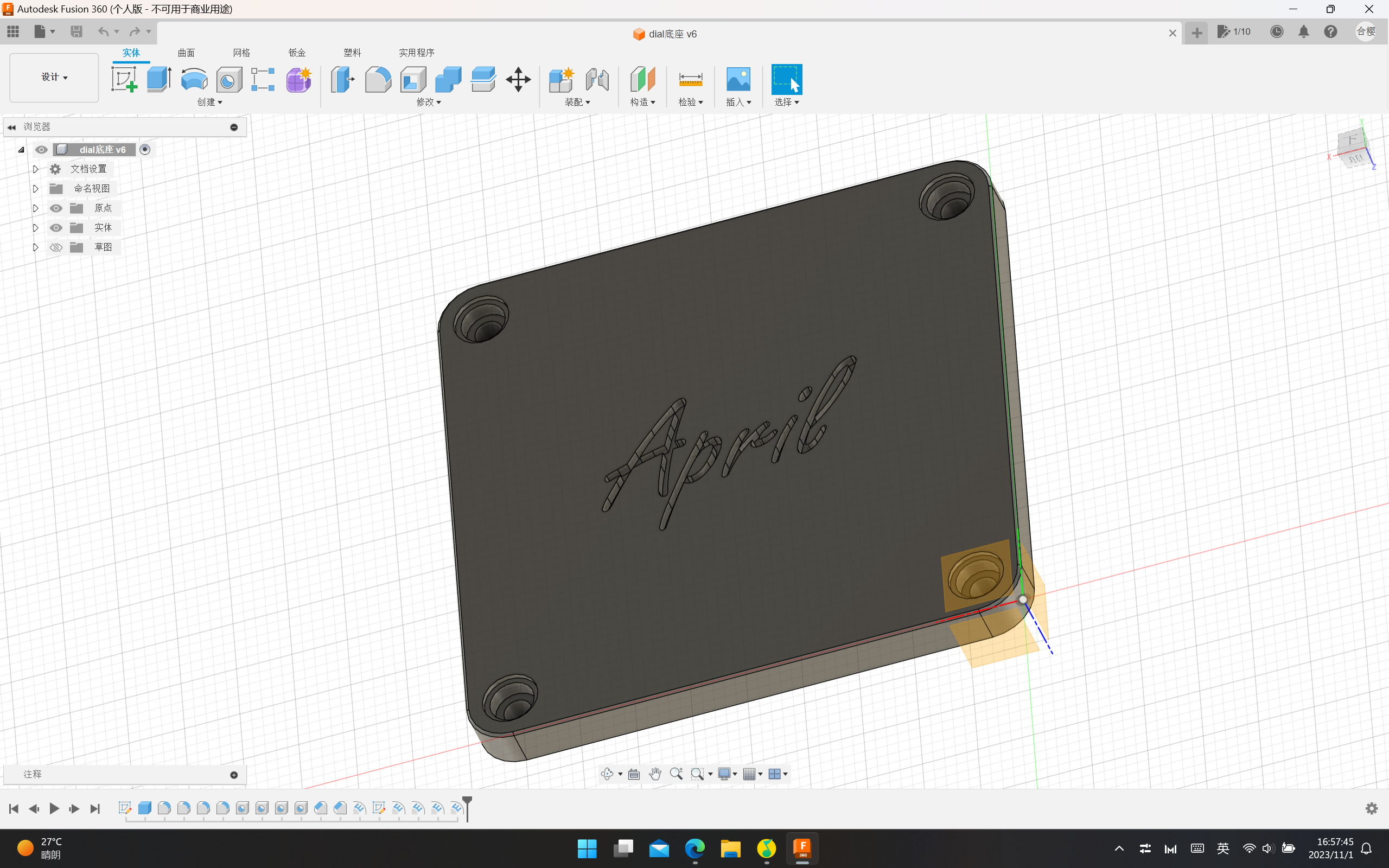

上传通用底座3D模型文件(.step格式),可在嘉立创旗下的三维猴平台下单,模型如图:

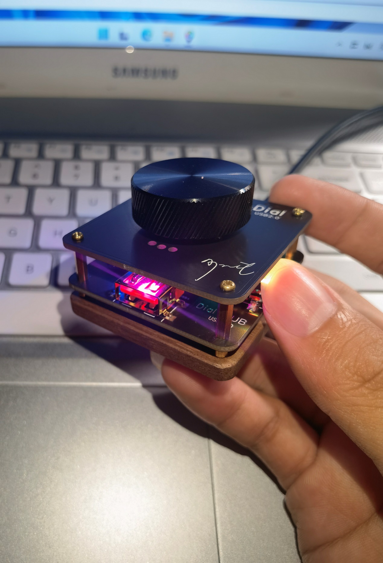

V1.1版本成品展示
