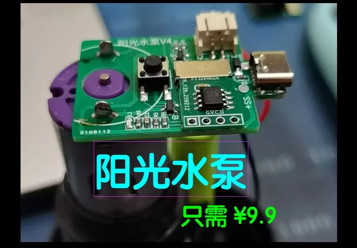

超低成本浇灌神器,不到9.9元即可拥有。基于太阳光照变化,智能感知昼夜交替,依据日出、日落精准控制水泵开关。采用自然语言输入控制,老人小孩都能轻松掌握。无须联网,即插即用,太阳能充电,免维护。
简介:超低成本浇灌神器,不到9.9元即可拥有。基于太阳光照变化,智能感知昼夜交替,依据日出、日落精准控制水泵开关。采用自然语言输入控制,老人小孩都能轻松掌握。无须联网,即插即用,太阳能充电,免维护。

技术方案概述
基于光照感知的智能灌溉控制系统,采用成本优化设计(总体成本<9.9元)。系统通过光强采集,运用自适应算法实现日出日落动态预测,控制水泵启停。基于自然语言的控制设计。采用光伏供电(6V/1W),实现能源自持的免维护运行。本方案通过硬件改造现有桶装水抽水装置,打造适用于家庭园艺的智能化灌溉方案。

材料清单
系统架构
本方案为模块化灌溉控制系统,包含以下技术组件:
  1. 机电改造层:基于桶装水抽水器的硬件重构
  2. 控制核心:PY32低功耗MCU系统
  3. 传感模块:光强检测系统
  4. 能源模块:太阳能充电控制系统
