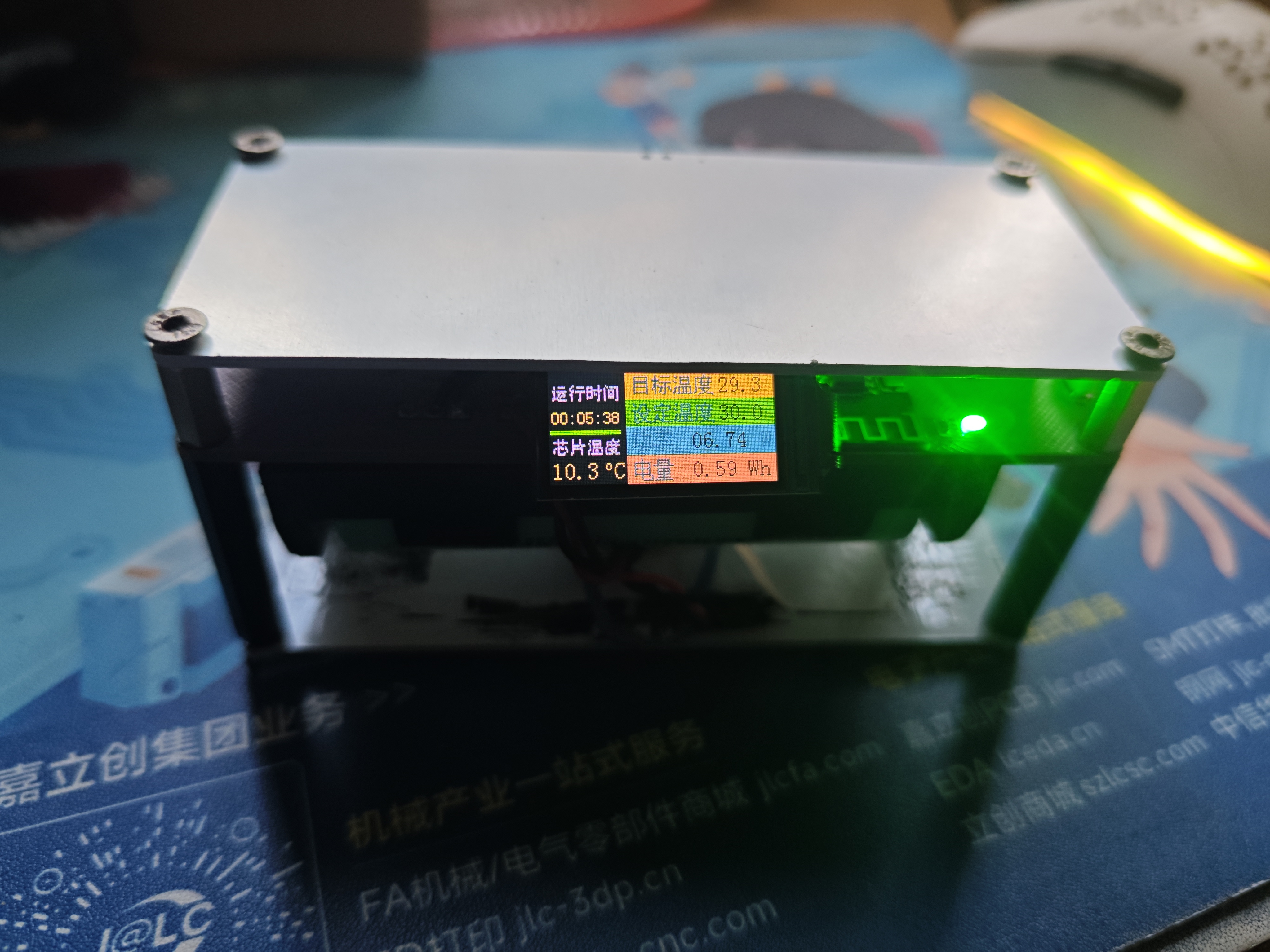

冬天手冷吗(手动滑稽),因此我使用CW32L010单片机,结合PID温控和蓝牙控制,制作了一个小巧暖手宝&恒温水杯台
项目功能

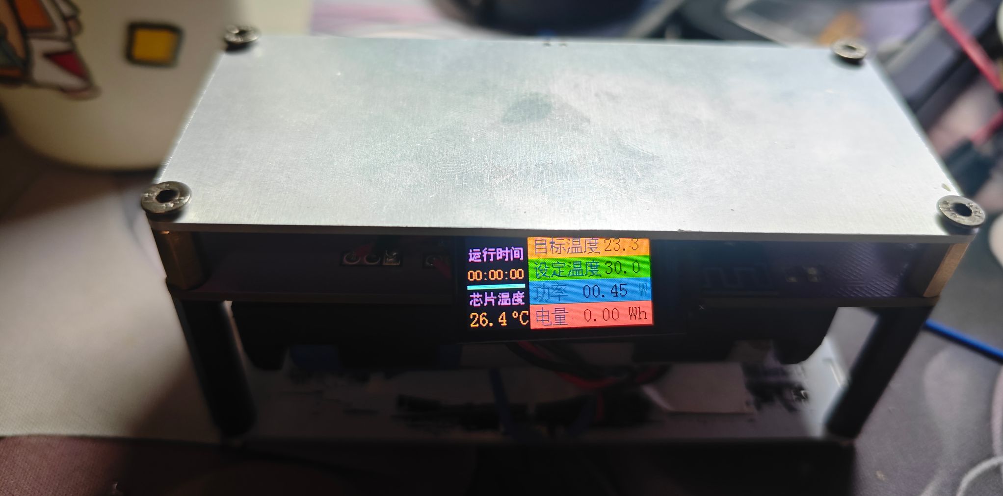

本设计是基于CW32L010低功耗单片机设计暖手宝宝;设置有两个独立按键和蓝牙控制功能(如果不使用蓝牙功能可以不焊接),按键功能分别为切换界面、加/减,能实现PID自动温控,且根据人体低温烫伤温度区间将温度上限定额到43度,同时也可以通过蓝牙来控制目标温度加减和界面切换,并且可以通过蓝牙来切换屏幕旋转方向和接收单片机采样的数据,切换界面一共有五个,上电自动进入界面一,该界面显示单片机采集的各种数据和运行时间,通过模式切换按键来依次切换界面,界面二主要显示目标温度曲线和电池电压,界面界面三和四分别是控制目标温度加减界面,通过加/减按键来增大或者减小目标温度,界面五则是显示两个DS18B20温度值和调光界面,调光可以调节lcd屏幕的亮度;
更新功能:
增加了低电压关闭加热铝基板供电和屏幕低电压提示功能
屏幕主界面运行时间只显示铝基板正常运行时间,如果电池电压低于3.4V则会停止计时并且保持当前计时时间,当电池电压高于3.4V则继续计时并且恢复铝基板加热功能
项目参数冬天手冷吗(手动滑稽),因此我使用CW32L010单片机,结合PID温控和蓝牙控制,制作了一个小巧暖手宝&恒温水杯台
  • 本设计采用IP2312U三元铁锂电池充电管理芯片,可以最高5V3A对设备进行15W快速充电,充电红灯,充满绿灯;
  • 本设计采用0.96寸LCD彩色屏幕显示,使用五个界面来具体显示;
  • 选用两个全数字型温度传感器DS18B20,具有较宽的温度测量范围,可以满足一般需求;
  • 当设备蓝牙和手机连接后,板载绿灯亮起,断开连接绿灯熄灭;
  • 使用TLV62569DBVR降压芯片把输入电压降为3.3V给单片机和周围用电模块供电,可提供2A大电流带载能力;
  • 采用ams1117 ldo稳压精准的3.3V电压给单片机供电,从而使得单片机参考电压更加稳定,采样的电压数据更准确;
  • 使用嘉立创的免费铝基板工艺免费打样了五块铝基加热板,加热效果很理想
  • 采用FP6296XR升压芯片来将电池电压升压到12V给加热板铝基板供电加热
  • 采用INA199A1电流采样芯片配合电压采样来估算设备运行时候功率大小,直观感受pid温控过程;
  • 屏幕采样驱动芯片为st7735的0.96寸 lcd 8pin插接长排线屏幕,使用驱动芯片为st7735s的程序也支持,但是需要更改一下,我会将两份源码放到压缩包,解决购买错屏幕导致反色和偏移问题(购买链接:https://e.tb.cn/h.Tk5TCYcvctoIEEW?tk=mrauedDgjdp)
本次更新增加了3D打印外壳,在PCB工程里面,目前已验证

  • 修改后PCB增加一个拨动开关用于单面加热和双面加热开关控制
  • 支撑用塑料支撑,开孔大小是M3孔,4个长度21mm的的六角尼龙单通塑料柱和4个长度8mm的双通六角塑料尼龙柱,以及8个长度8mm的M3螺栓
  • 需要将两个ds18b20温度传感器分别固定到上下两块加热铝基板丝印面
实物图
图1:开机界面
图2:切换界面一
图3:切换界面二
图4:切换界面三,按下加/减按键会增加设定温度
图5:切换界面四,按下加/减按键会减小设定温度
图8:连接上蓝牙的主界面浅蓝色分割线变绿,此时板载绿灯亮起
图9:低电压主界面分割线变成红色
图10:手机蓝牙APP进行控制

使用反馈使用单片铝基板加热功率大概35W左右,可以插充电器(比如小米充电器),电路设计了取电自动切换电路,没有充电时候采用电池供电,充电时候使用输入的充电器供电,如果串联功率会较低,因为铝基加热板内阻增大,根据Q-I^2RT可知电流越小发热率越低,单面加热时候功率大概有35W,双面加热功率大概有20W,初代板子问题目前已经解决,打样验证成功
