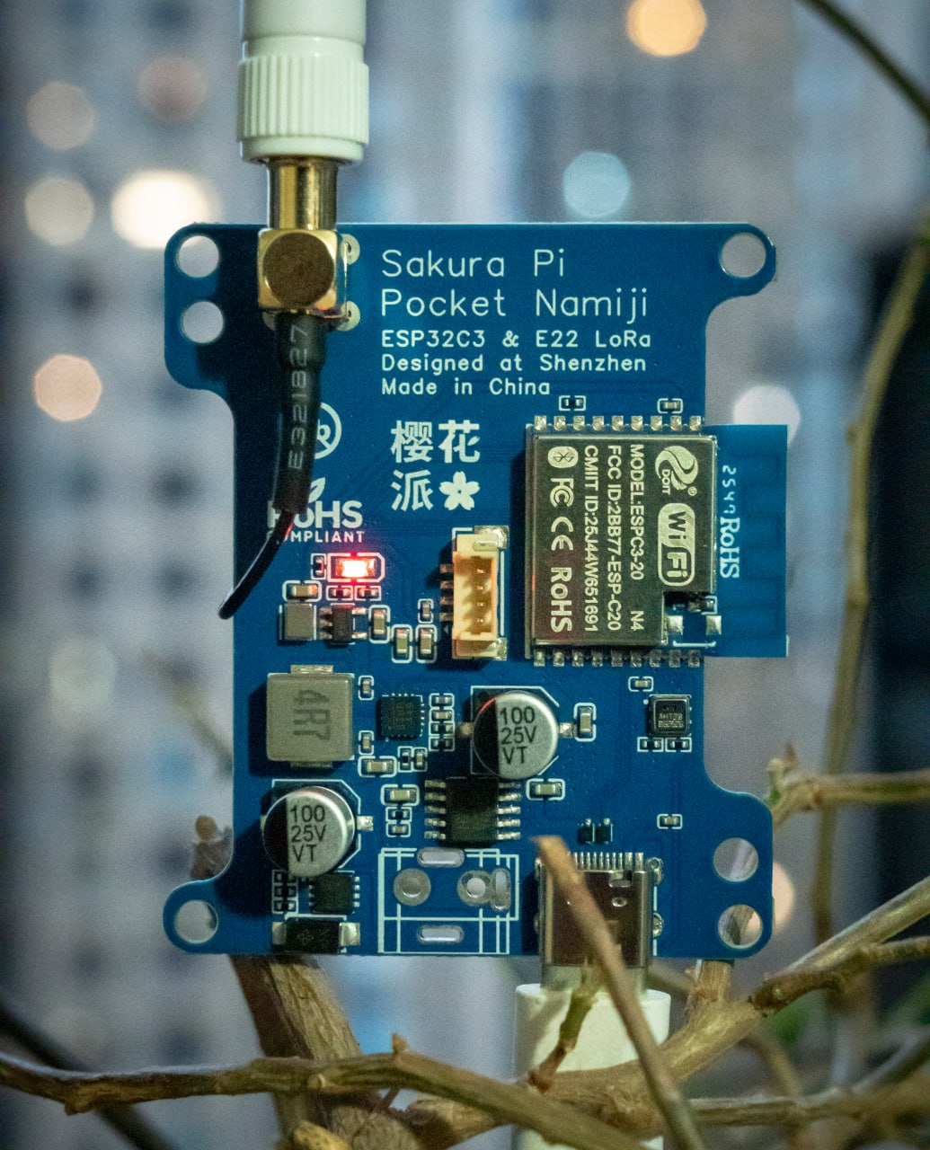

基本介绍
Sakura Pi Pocket Namiji 是一款专为 LoRa 玩家设计的超小型节点平台。它尺寸小巧、供电灵活、支持二次开发,适合用于太阳能节点、室内固定节点等多种应用场景。
特征
Sakura Pi Pocket Namiji 的基本参数如下:
  • 处理器:ESP32-C3,支持 WiFi 和 BLE
  • 兼容 MC/MT,已预烧录固件
  • 支持软件二次开发,源码开放,可自行编译
  • 尺寸小巧:可直接装进 50mm PVC 水管
  • 散热器兼容设计,适合极端环境加装散热器
  • 板载 AHT20 温度传感器,用于监测板子温度;在封闭环境(如太阳能节点)中,可判断密封是否失效
供电设计
  • Buck-Boost 架构
  • 输出:5V
  • 输入:3–16V 宽压范围
  • 支持多种供电方式:
    • PD 12V 充电头
    • DC 直流供电
    • KF301 接线端子(可选配件)
  • 具备反接保护,适合户外和实验环境
太阳能节点应用
用户可自备以下组件构建太阳能节点:
  • 带保护板的电池(支持 1–4 串)
  • 太阳能板
  • MPPT 模块
射频与接口
  • 焊接式 SMA 座子(固定)
  • IPEX1 接口连接 LoRa 模块
  • 建议使用 gizont 定频天线(24cm / 40cm),升级玻璃钢天线效果更佳
> warning 重要提醒
必须接入天线后再上电,否则可能损坏射频部分。

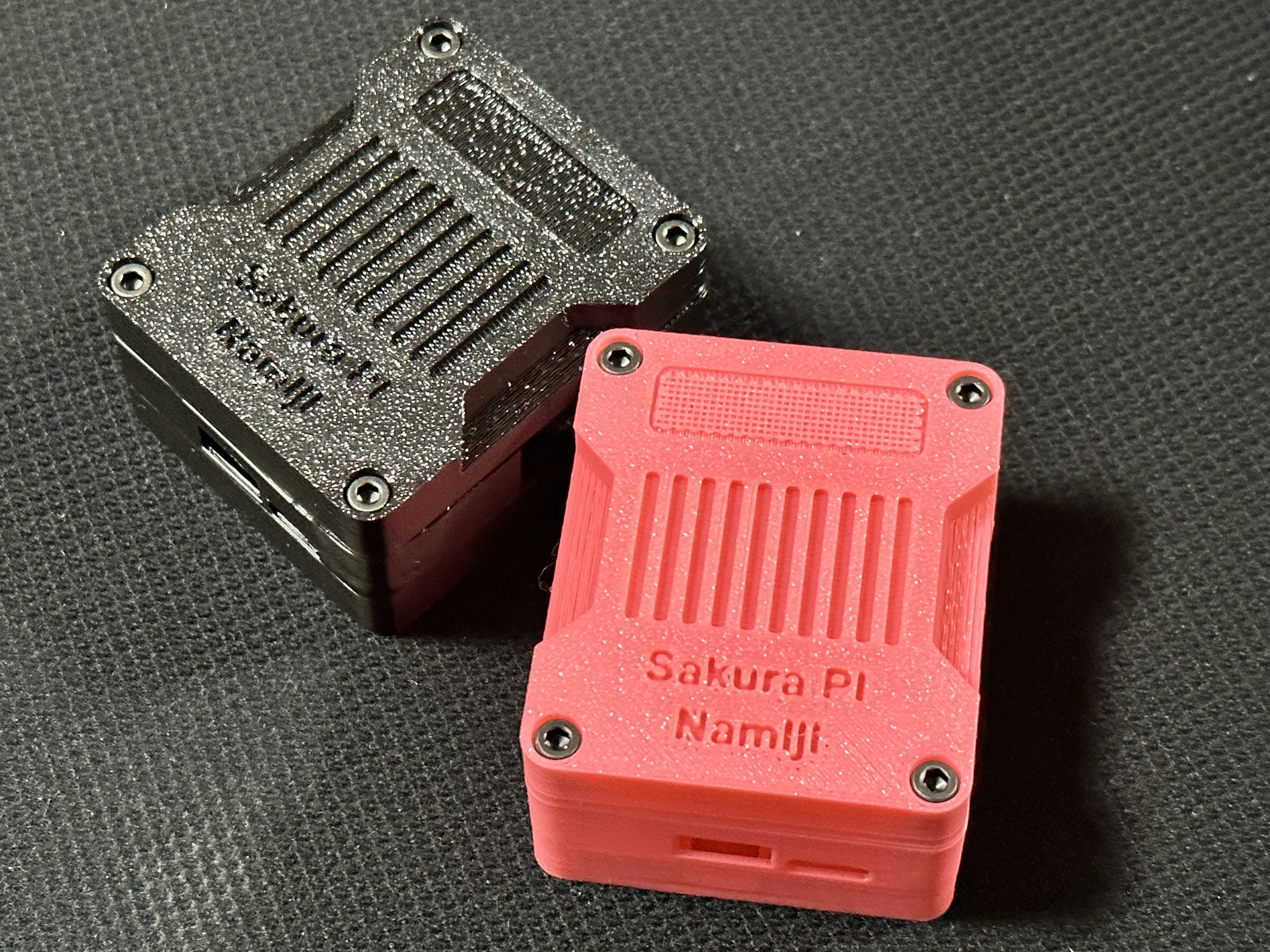

3D外壳
  • 感谢浙江HAM提供精美外壳图片
