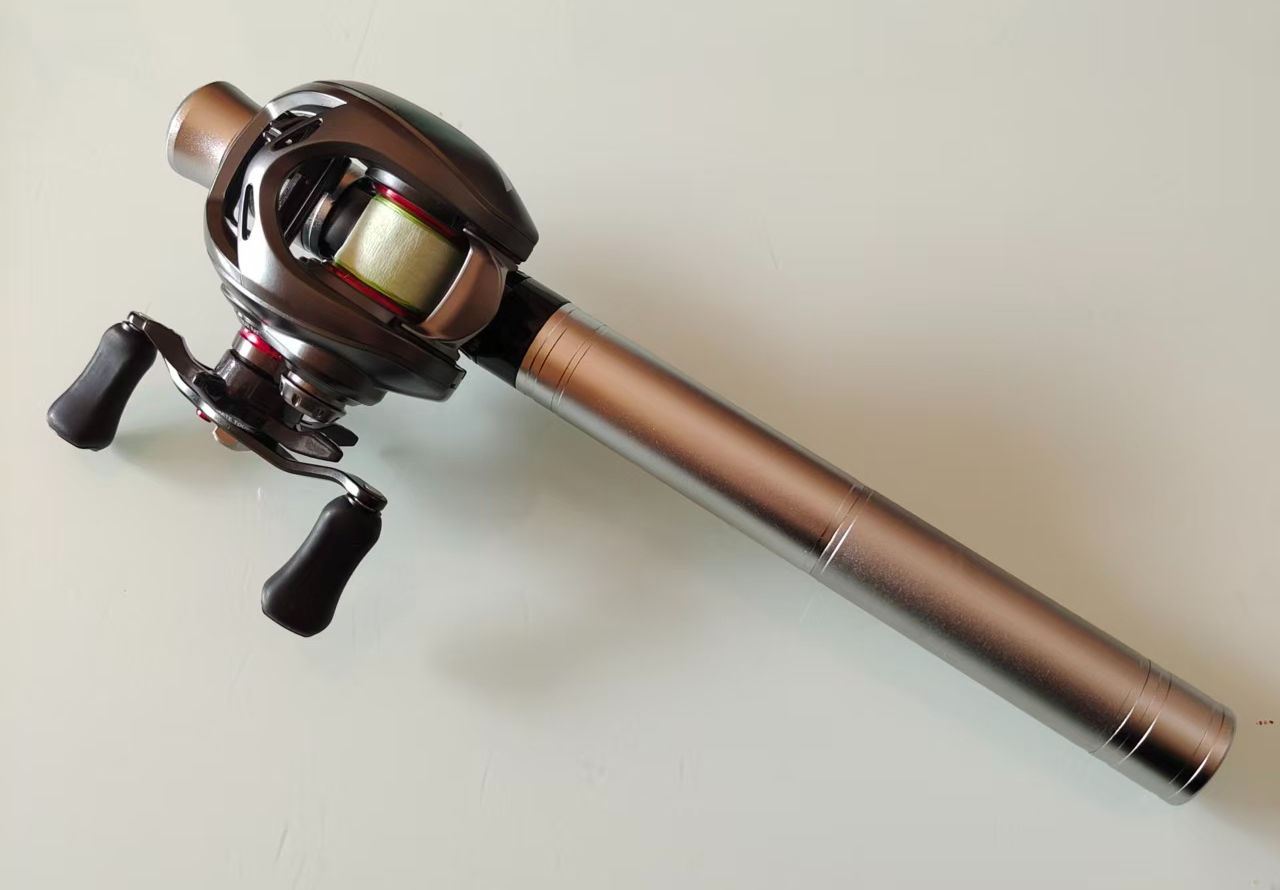

冬季玩路亚,戴手套不方便操作,不戴手套手很快就冻僵了。为了解决这个烦恼,特意做了一款可以电加热的路亚竿手柄。
项目功能
为了做小体积,把所有东西都装到手把节中,主控采用了STC8G1K08A
整个系统采用两节18650供电,并通过78L05降压提供5V给主控供电
通过一个NTC来获取实时温度
通过PID算法输出PWM信号控制MOS管来实现恒温
外部通过一个按键提供交互,上电默认无输出,长按开关机,短按切换温度,一共预设三个档位,40/50/60
通过一个分压电路配合单片机内部1.19V的基准电压实时获取电池电压,当电压低于7.2V限制最低档运行,低于6V关闭输出,保护电池不会过放
外接一个WS2812B的三色LED灯珠用来显示档位和运行状态,配合透明玻纤竿稍可以让整个杆子发光。

组装流程
实物图
