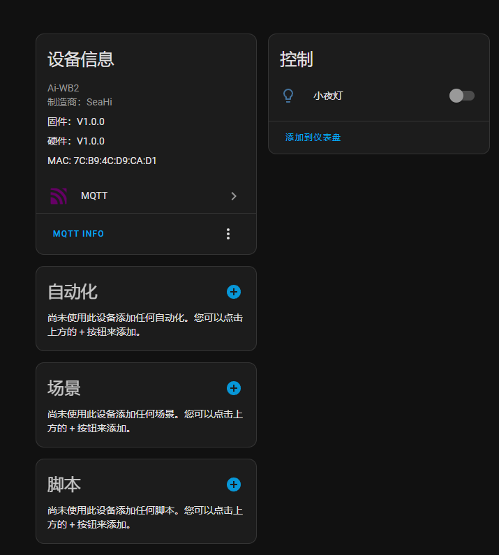

在HomeAssistant 的MQTT集成当中就能看到USB 小夜灯控制器设备:
之后就能实现远程控制了:
