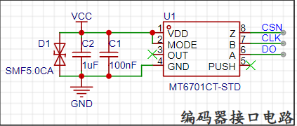

AS5600和MT6701磁编码器底板
AS5600原理图:
MT6701原理图:
实物图:

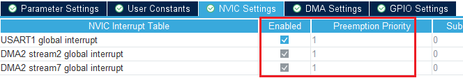

DMA配置:
20231128补充:RX不需要配置为DMA模式,只配置TX即可,因为不需要一直接收数据。
使能串口中断,并配置中断优先级:在NVIC里配置中断优先级。
