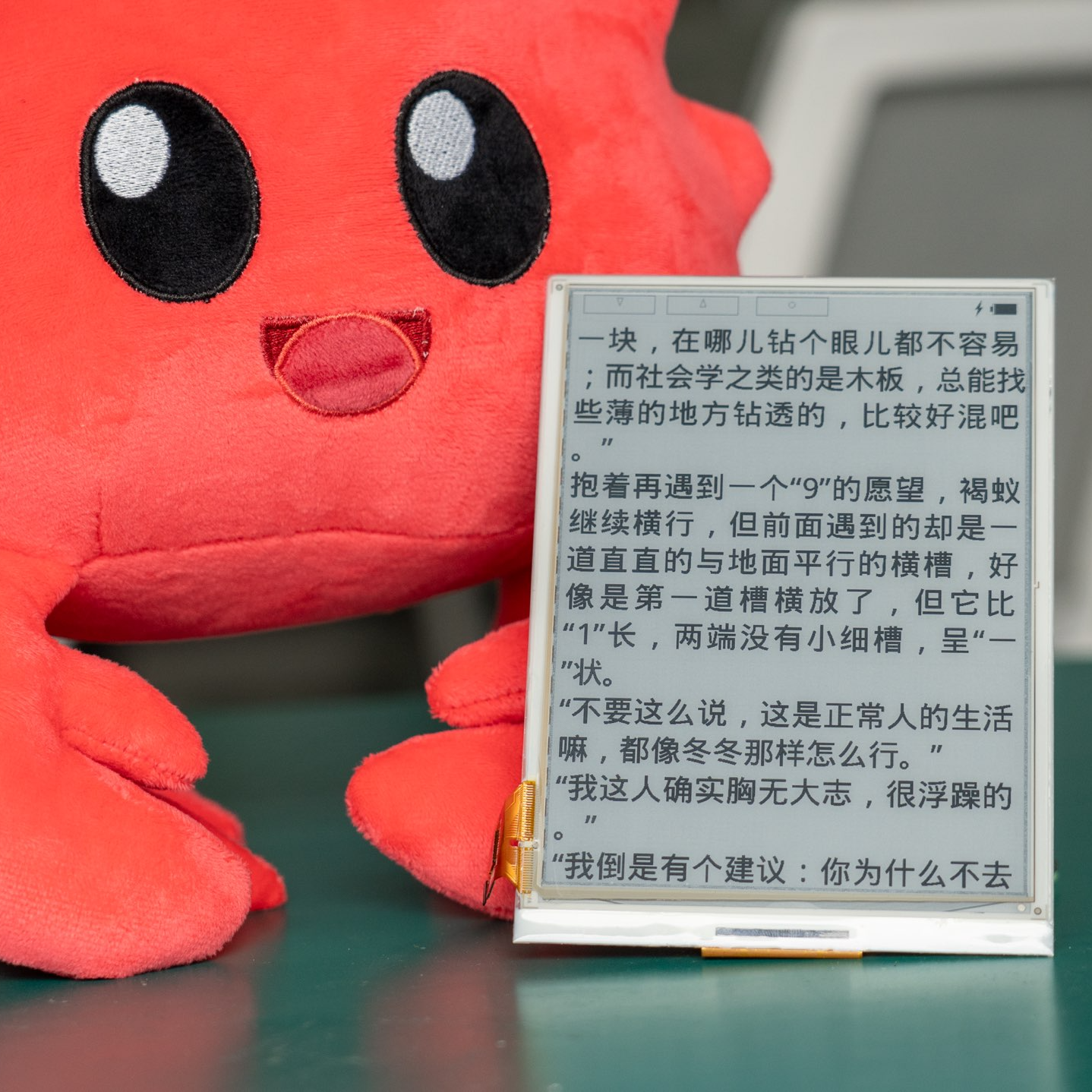

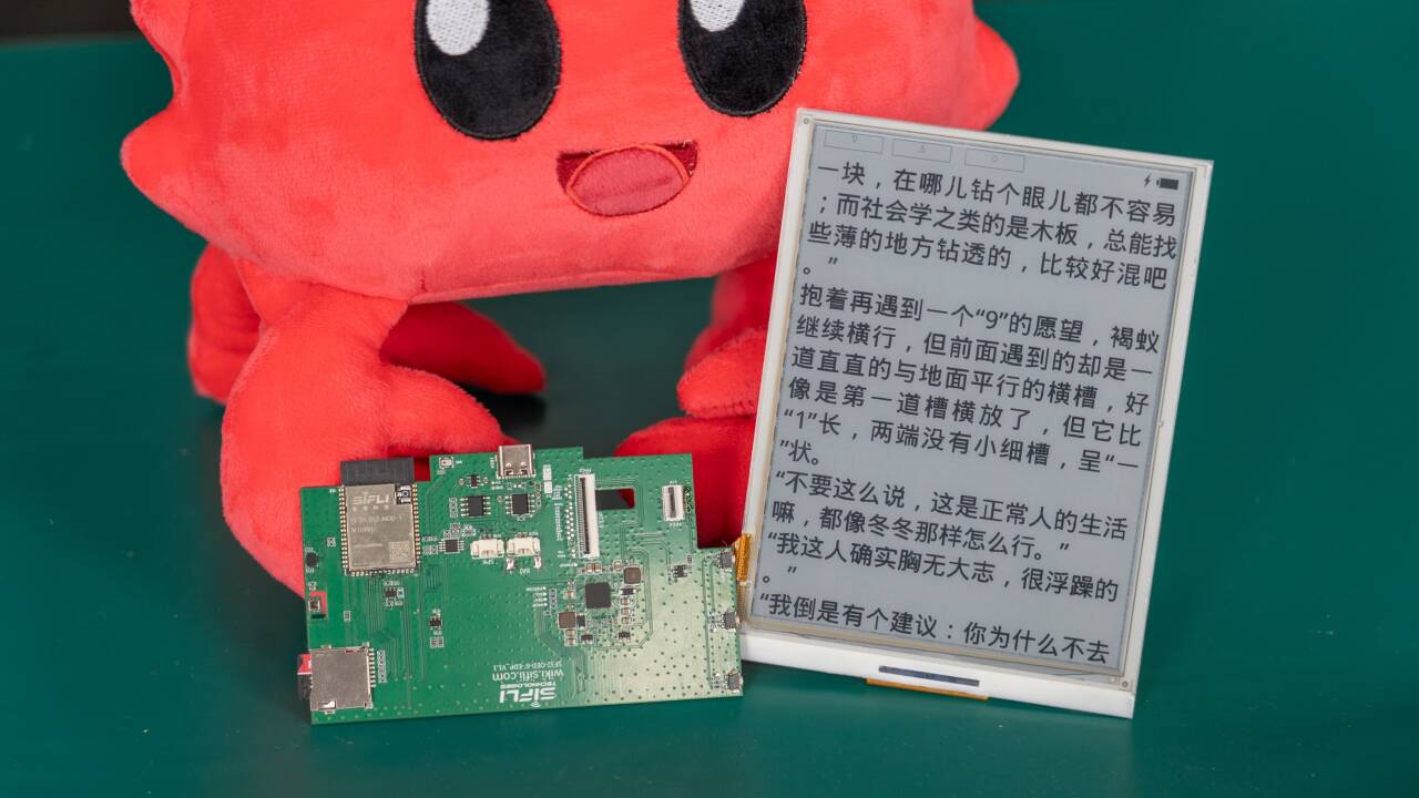

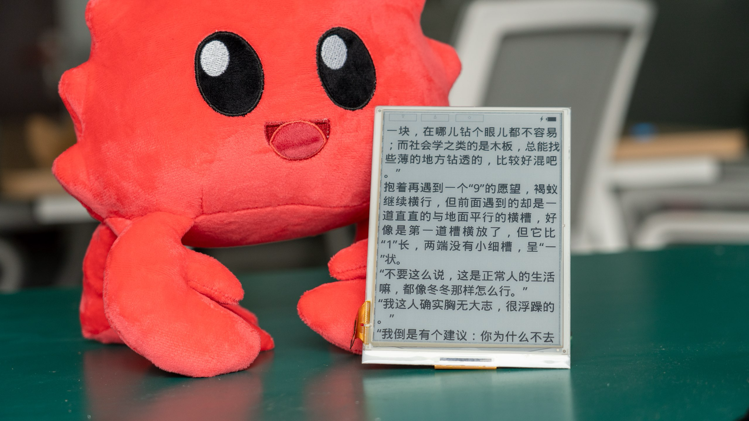

现在它来了,这个项目是一个基于 SF32LB52-MOD-1 模组打造的、软硬件完全开源的高性能并口墨水屏阅读器。与传统SPI接口的墨水屏相比,并口驱动的体验更好,更快的刷新速度和最高16级灰度都让你的阅读体验大大提升。并且我们采用硬件LCDC进行刷新,给墨水屏带来了前所未有的高帧率与流畅体验。
这个项目不仅仅是一个阅读器,更是一个完全开放的平台。我们致力于为全球的开发者、创客和墨水屏爱好者提供一个可以自由学习、修改、定制和扩展的基石,共同探索电子墨水技术的边界。
嵌入式软件开源
https://github.com/OpenSiFli/EPD_Reader
实物展示
项目功能说明
  • 软硬件完全开源:我们提供从原理图、PCB源文件到上层应用代码的全部资料。您可以自由修改硬件、定制系统、或将其集成到您的其他项目中,赋予它无限可能。
  • 多格式内容支持:原生支持 EPUB、TXT 等主流电子书格式,并优化了图片解码与显示流程,甚至可以在阅读器上看漫画。
  • 极致的刷新性能:核心亮点!得益于主控内置的 LCDC 硬件外设和并口连接方式,我们实现了对墨水屏的硬件级高速刷新,彻底告别传统方案的卡顿感,无论是快速翻页还是UI动画都流畅自如。
  • 开放的波形接口:我们深知波形对于墨水屏驱动的重要性。因此,我们开放了并口墨水屏的波形驱动接口,并提供了详细的文档。这使得开发者可以轻松地将本项目的设计应用到其他品牌或型号的并口墨水屏上,极大地增强了项目的通用性和可玩性。
  • 支持外接TF卡,在TF卡内可存放对应的资源,方便日常使用。

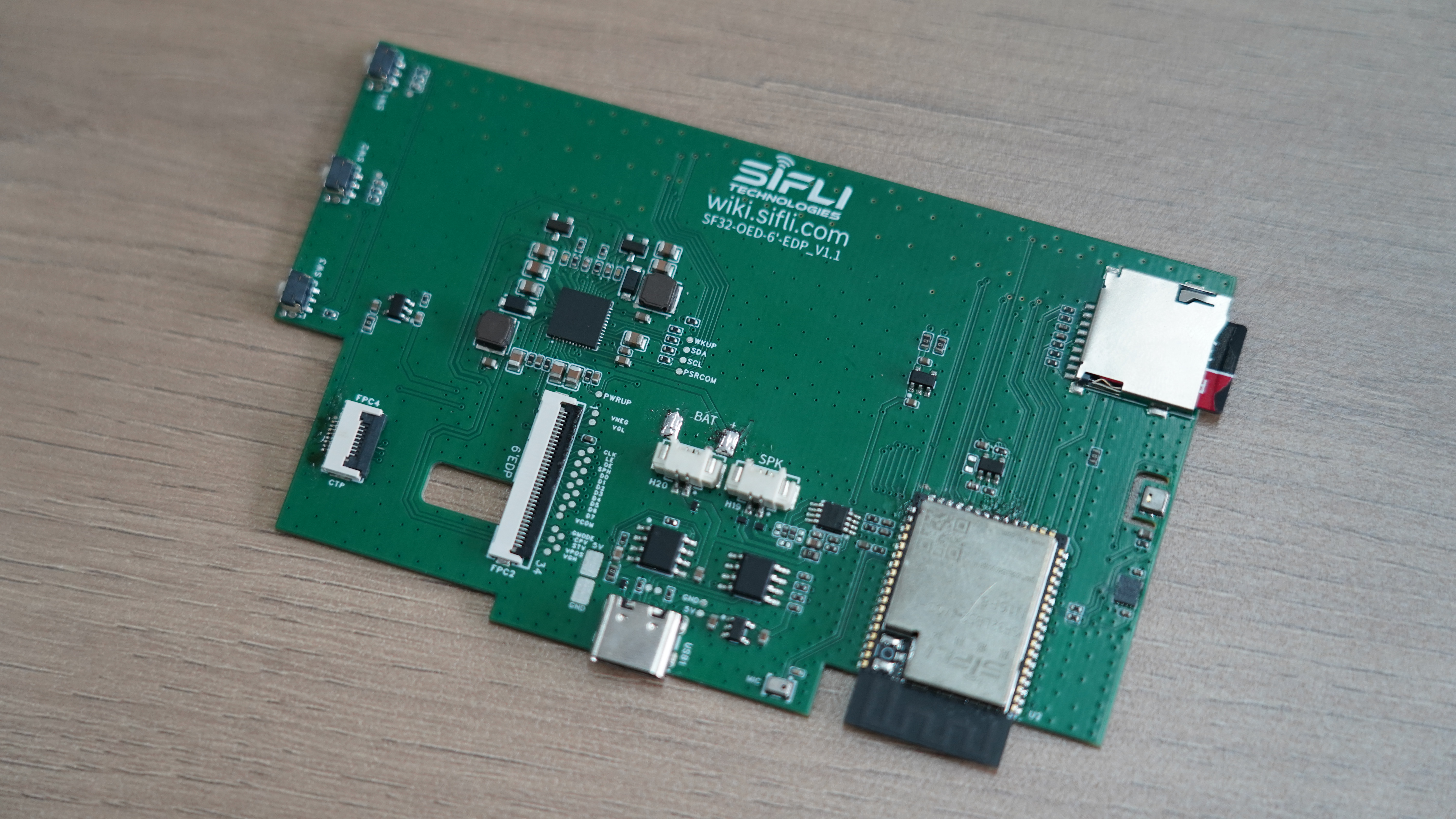

硬件说明

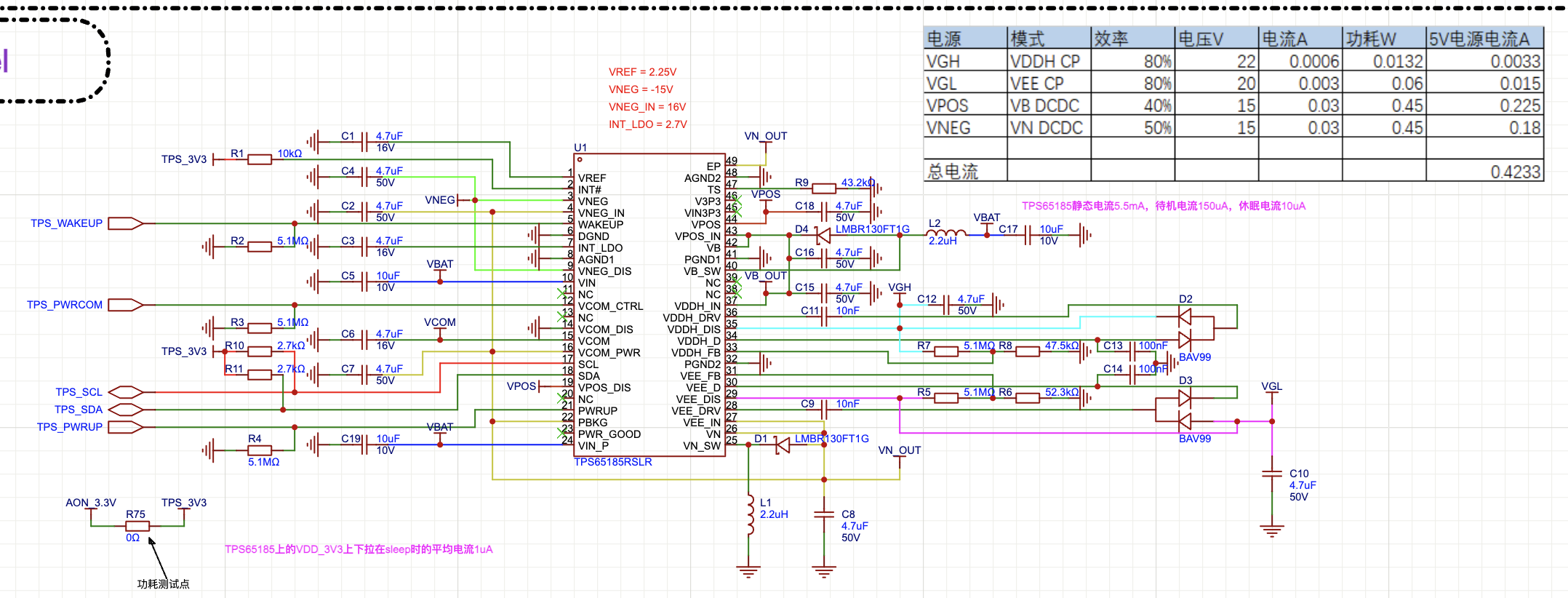

屏幕供电
并口墨水屏的需要多路正负高压,为了简化设计,这里我们使用了墨水屏专用的PMIC TPS65185。通过I2C总线连接到SF32主控上。画板和焊接的时候需要注意这颗芯片的EP链接的是VN_OUT网络,而并非是常见的GND网络。

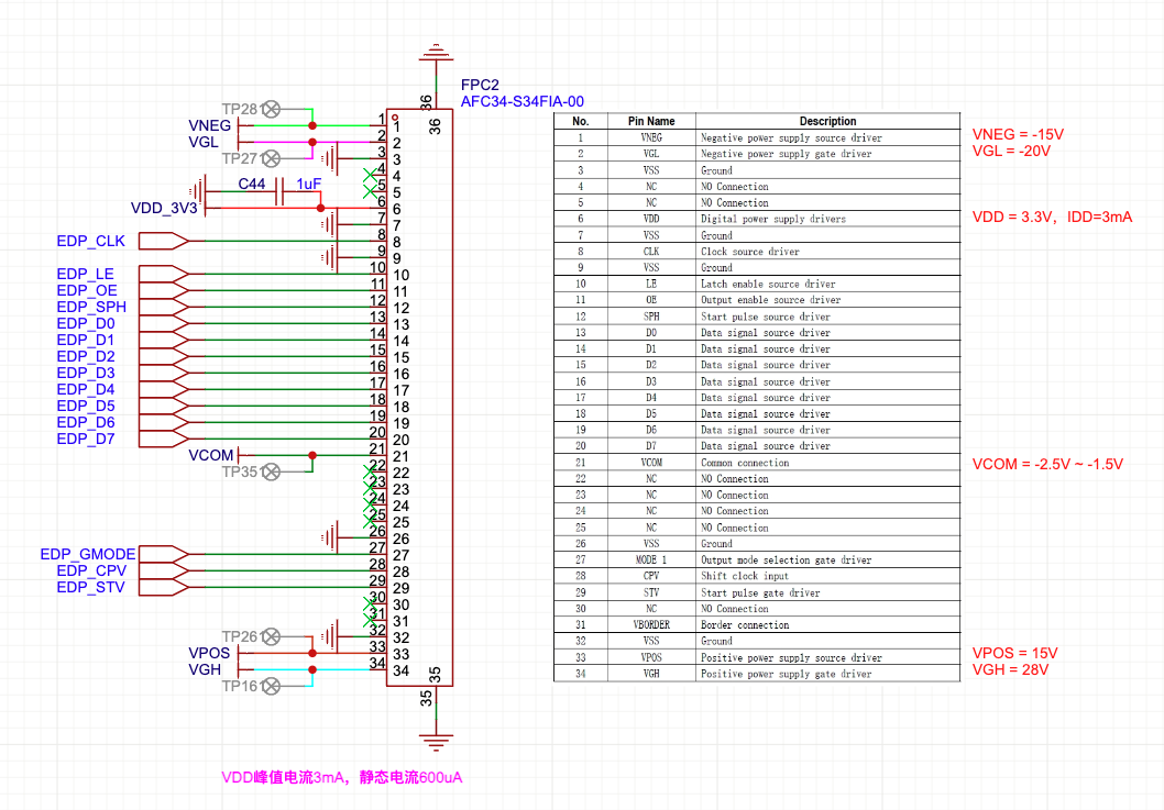

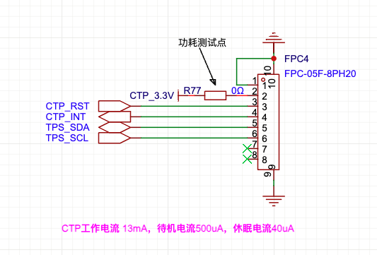

屏幕FPC连接
屏幕的引脚定义见下图,如果需要连接到其他屏幕,可自行根据引脚定义画转接板。

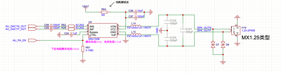

音频功放
SF32芯片自带DAC输出,因此只需要加一颗功放芯片即可驱动扬声器,无需单独codec。

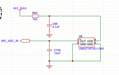

麦克风
SF32同样自带麦克风偏置电路以及专用ADC,无需复杂外围。一般建议使用MEMS硅麦克风,收音效果更好。

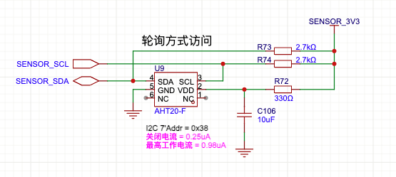

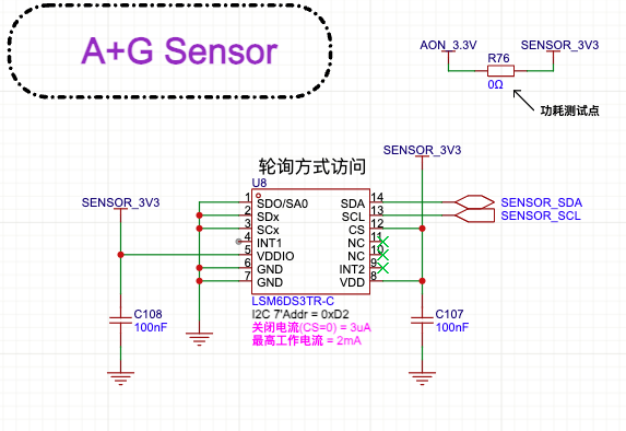

传感器
板上集成了温湿度传感器和六轴运动传感器,可检测室内温湿度情况以及获取运动状态。

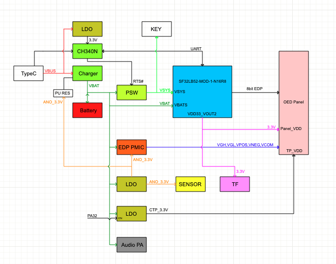

电源树
在有低功耗开发需求时,可参考电源树设计,尽可能关掉不必要的外围组件,避免出现无效漏电。
