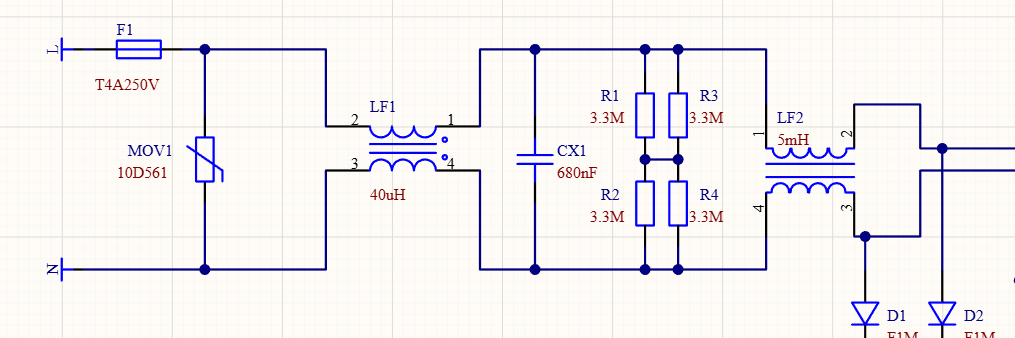

示例图1--EMI滤波电路:
  • EMI滤波器最直接的作用是抑制电磁干扰的传播。通过其内部的电感、电容等元件组成的滤波网络,对电源线或信号线上的高频噪声进行衰减,阻止这些噪声信号进入设备内部。
  • 除了抵御外部干扰外,EMI滤波器还能有效抑制设备自身产生的电磁辐射。许多电子设备在工作时会产生电磁辐射,如果不加以控制,这些辐射可能会干扰到周围的其他电子设备。通过在设备的电源线和信号线上安装EMI滤波器,可以显著降低设备对外辐射的电磁能量,避免对其他设备造成不必要的干扰。

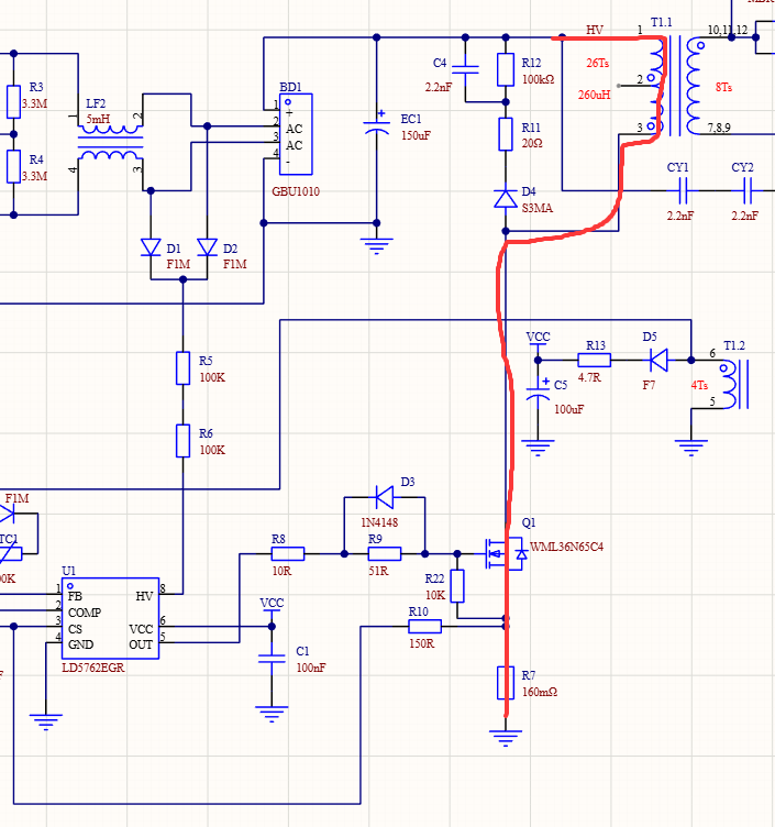

示例图2--变压器工作电路:
  • 当开关管导通时,电流流经变压器的原边侧,原边侧绕组开始存储能量,此时磁芯的磁通密度变大,存储能量,磁能主要存储在气隙里,而副边侧的二极管处于反向截止状态,负载由输出电容供电。
  • 开关管关断:当开关管关断时,副边侧绕组的二极管导通,储存的能量通过二极管释放到负载和对输出电容进行充电。
  • 反激电源通过变压器的磁通变化来实现能量的传输,变压器除了电压变换的作用之外,还能给输出电路提供物理隔离。

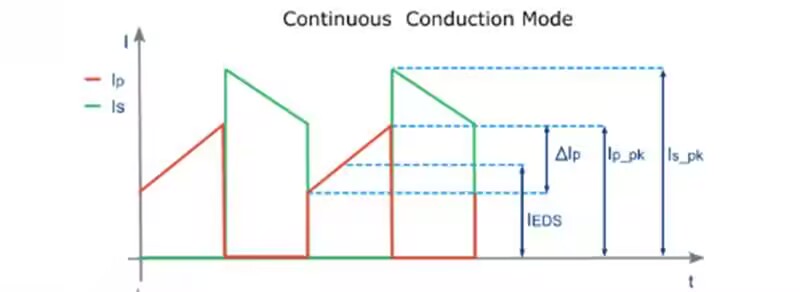

示例图3--CCM模式下变压器的电流:
图中红色线表示原边侧电流,绿色线表示副边侧电流。可以参考MPS的一个在线设计工具。
