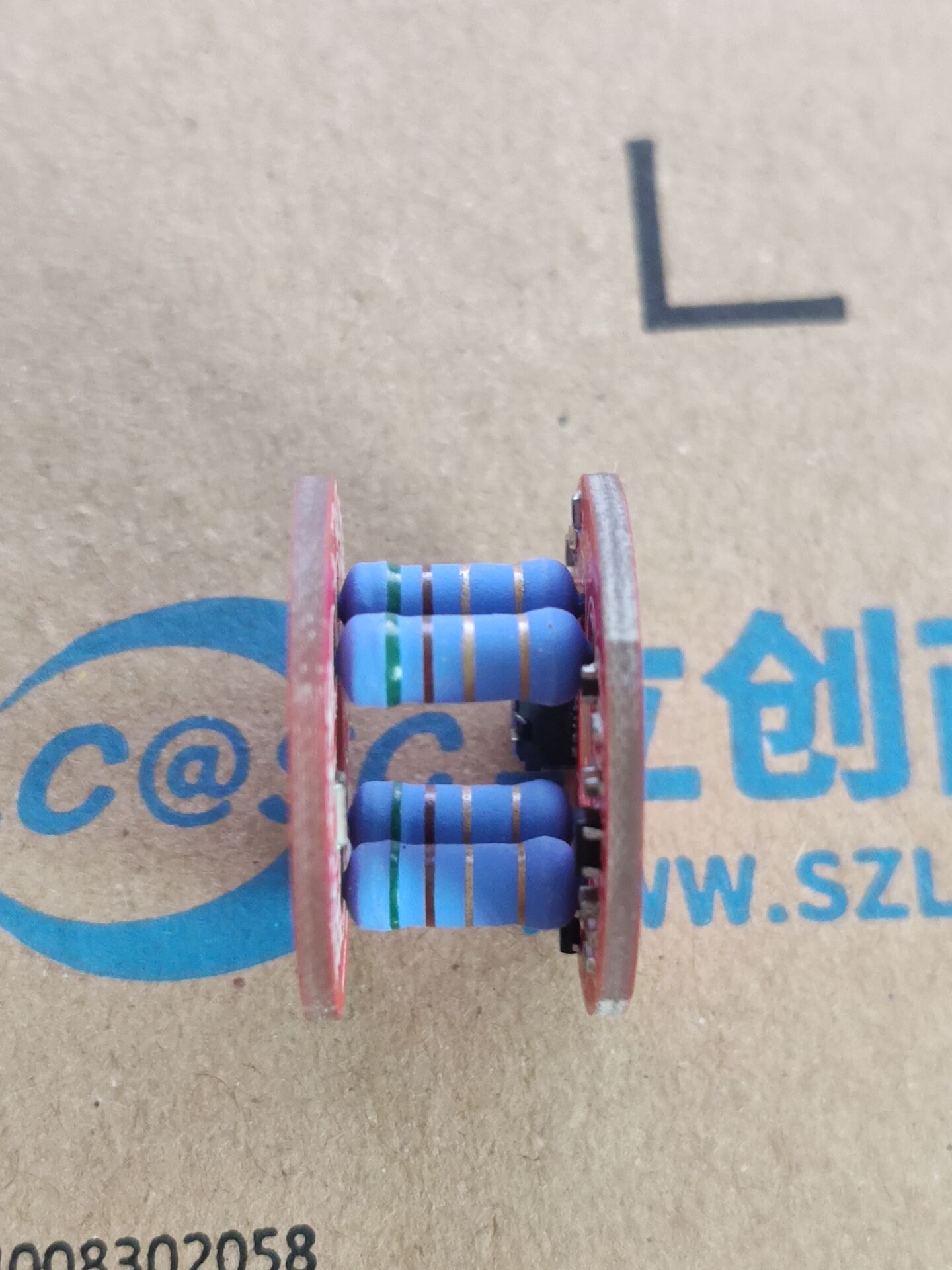

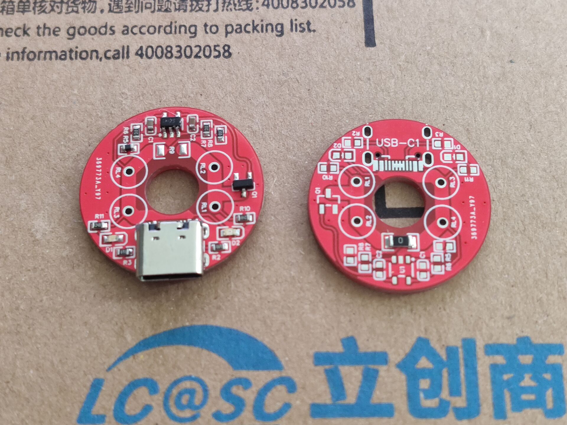

加热部分使用4颗5.1R 2W的金属膜电阻,两两并联再串联环绕在蚊香液挥发棒周围。使用USB 5V供电,硬件上限制峰值功耗在5W左右,虽然峰值功率不及PTC加热器,因为电阻本身热阻很小,所以温度上升过程很短,最终也能达到预设温度。

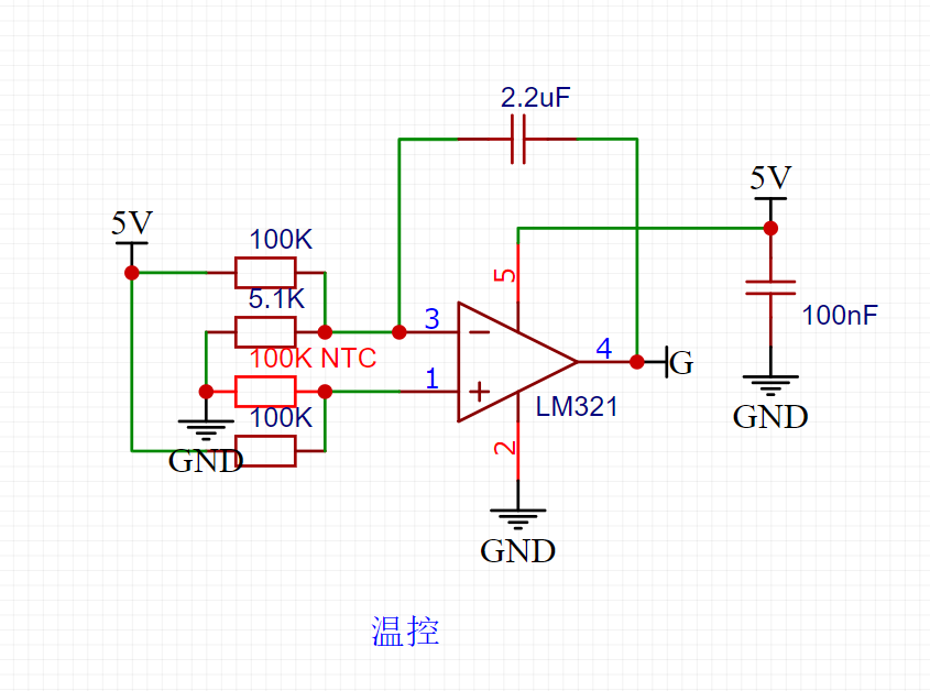

温控部分,PTC电阻自带温控属性,到了设定温度阻值会有一个突变,但是元件不常见。这里使用金属膜电阻加热,需要额外的温控电路确保得到想要的稳定温度。NTC电阻具有更稳定的线性变化,易于调试加热温度。
一组NTC和电阻分压输入到运放的正向端,一组固定电阻分压输入到运放的反向端,NTC靠近金属膜电阻放置。金属膜电阻低端用一颗NMOS控制开通和关断。
工作时,两组电压进行比较,当温度低于设定值,NTC组电压大于固定电压组,运放输出高电平,NMOS导通,开始加热。当温度达到或者超出设置值,运放输出低电平,NMOS关断,停止加热。还可以通过调节分压电阻对温度进行调节。

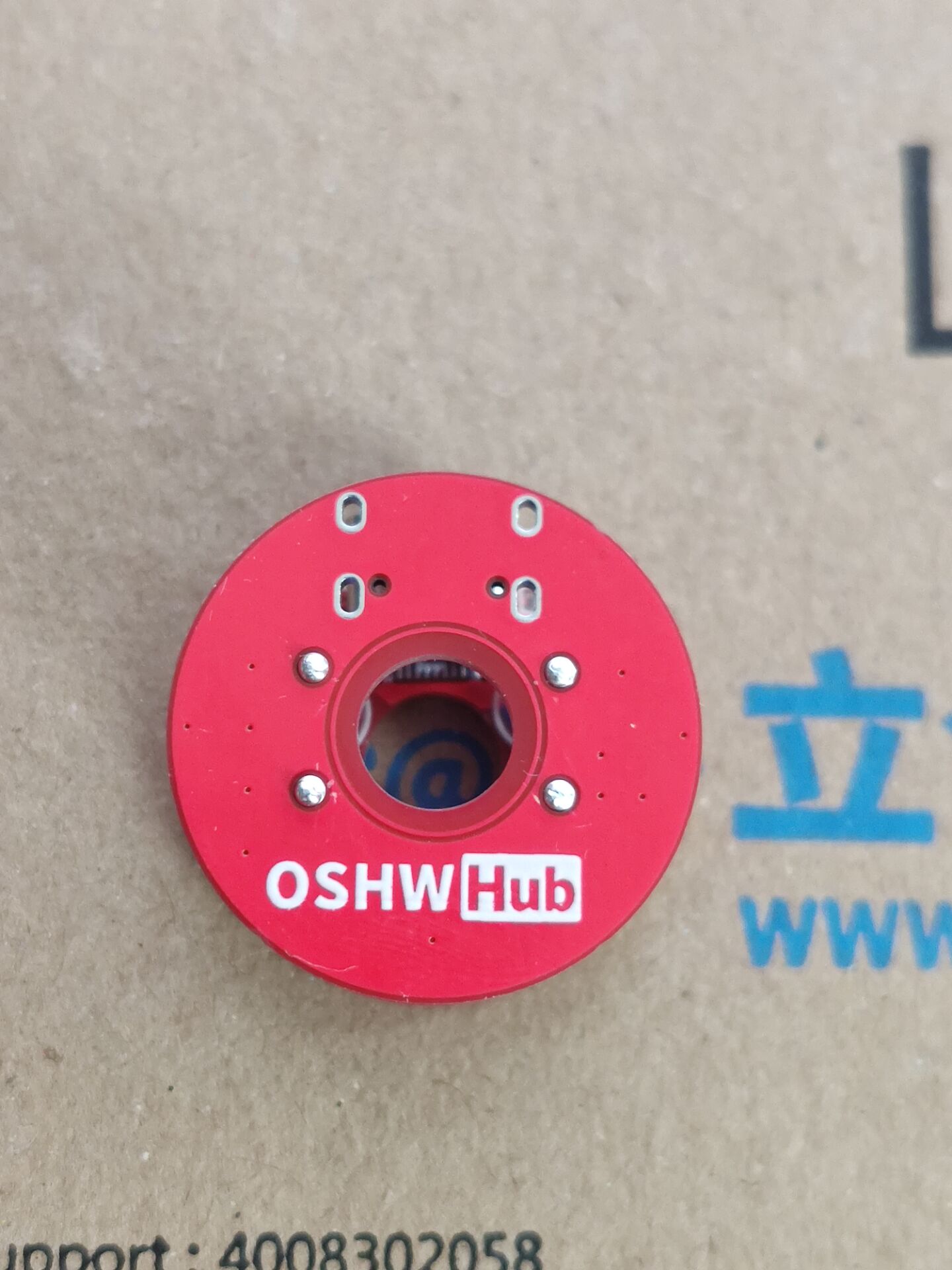

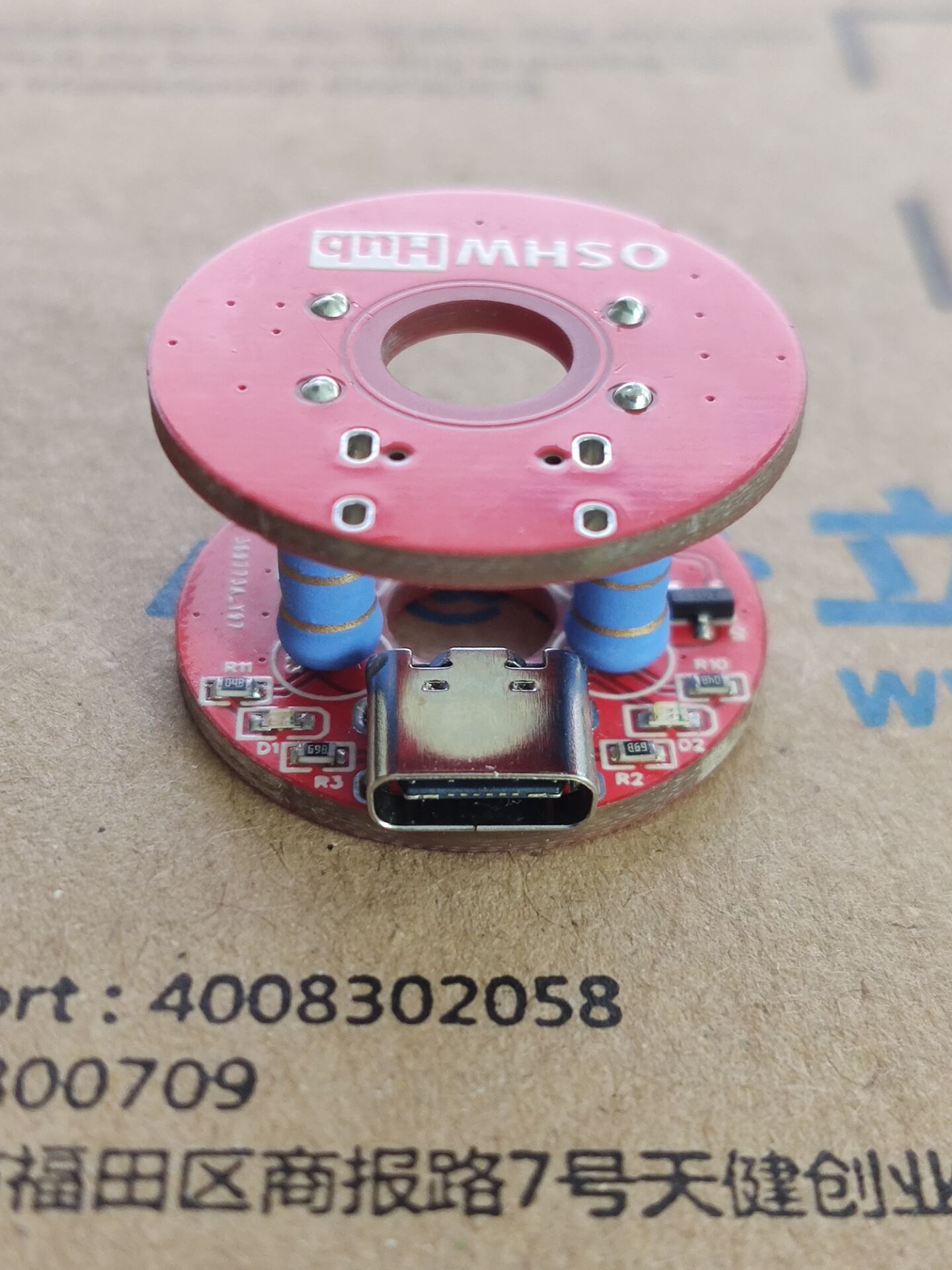

结构上采用两片相同的PCB上下叠加,中间通过金属膜电阻连接,蚊香液的挥发棒穿过两片PCB。其中一片PCB贴满元件,一片仅贴0R电阻作为电路的连接。

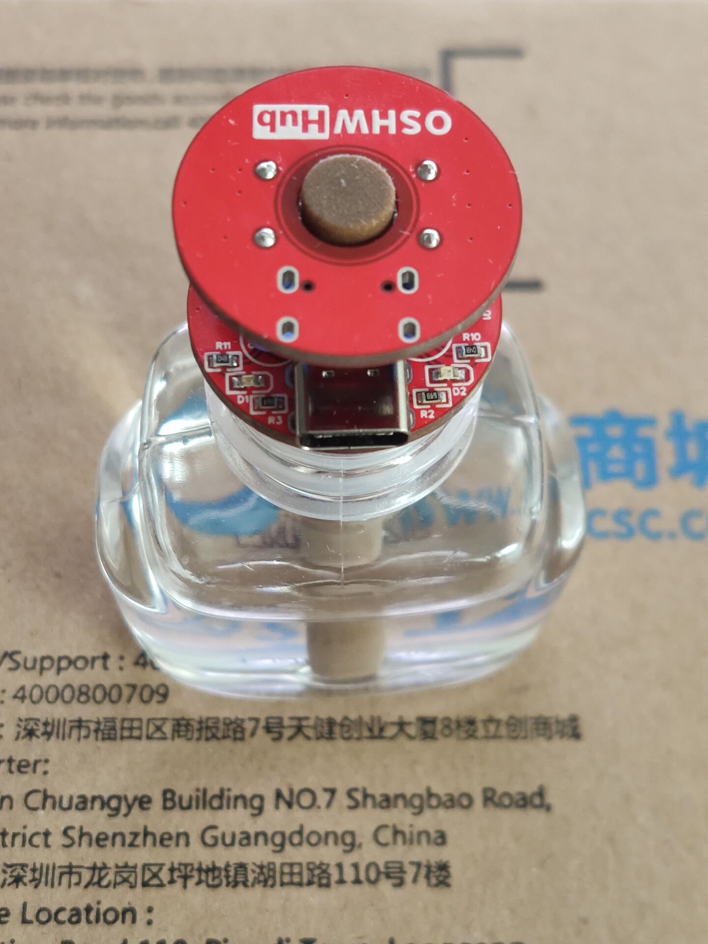

两片组合后
插入电蚊香液

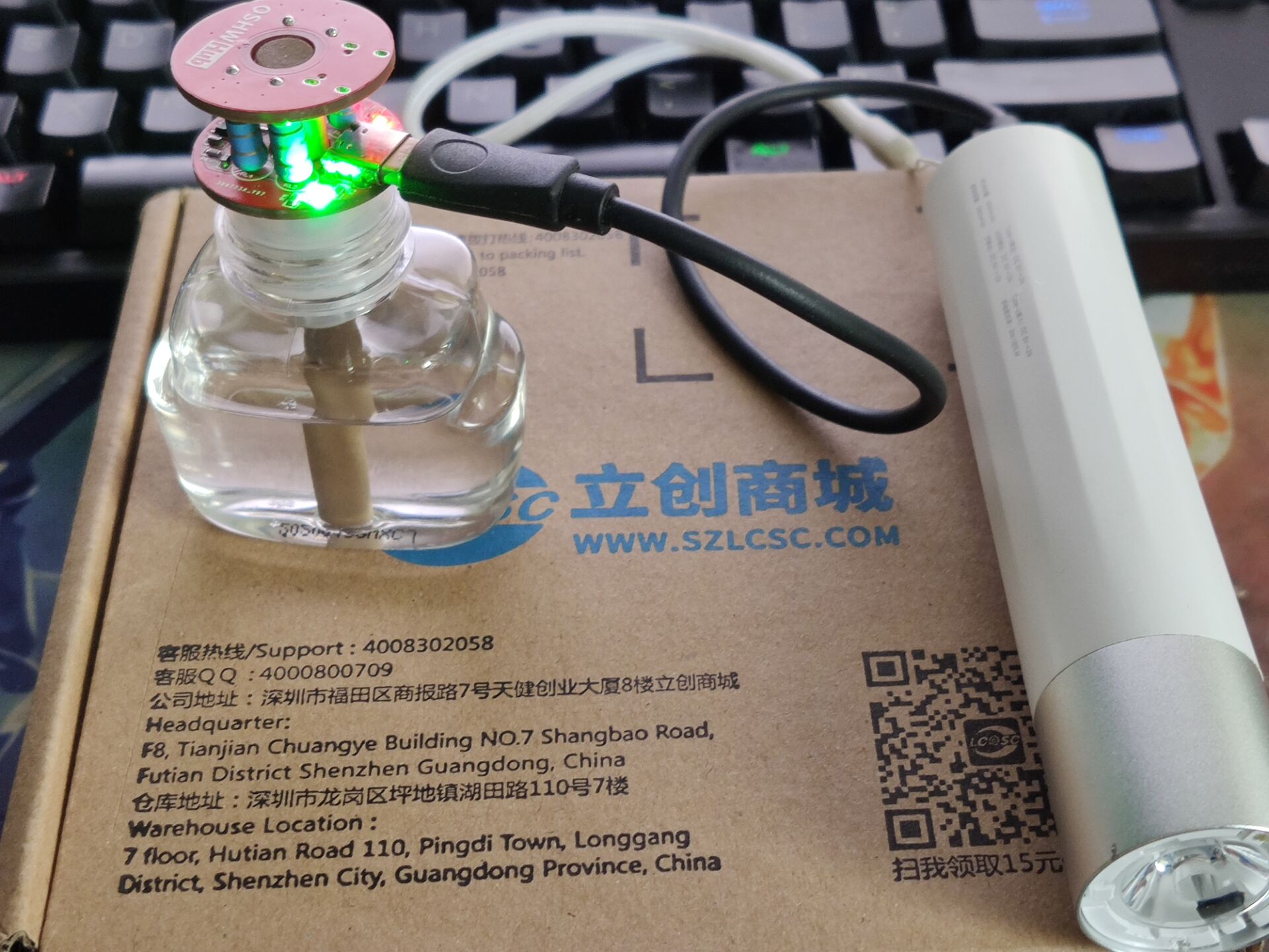

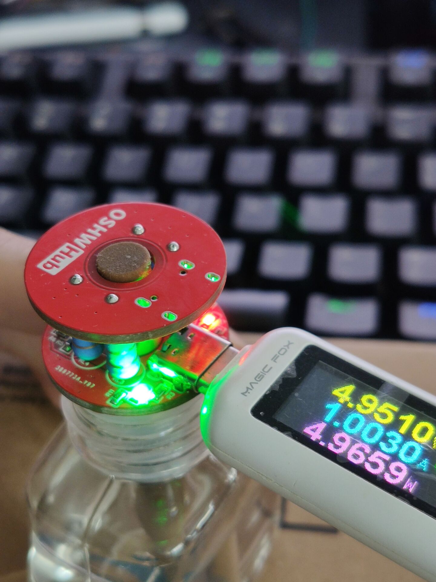

插入电源,绿灯为电源灯,红灯为加热灯,加热时功耗约为5W。

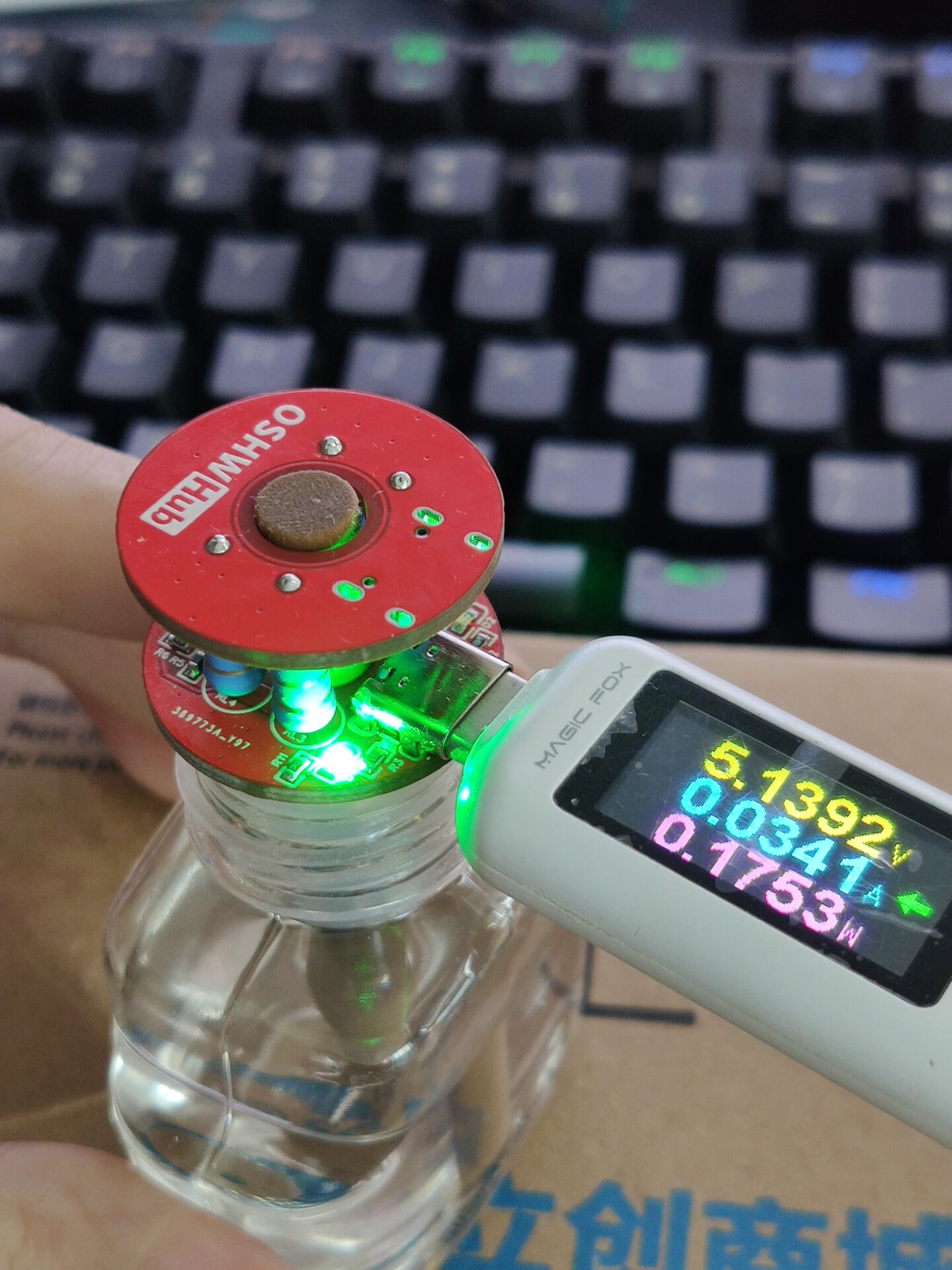

达到温度后加热灯熄灭。
在视频中,通过热电偶测量,温度在120度停止加热,在110度重新开始加热,如此循环,加热温度基本与原装加热器一致。
配上短线和移动电源,非常容易携带,适合户外使用。
