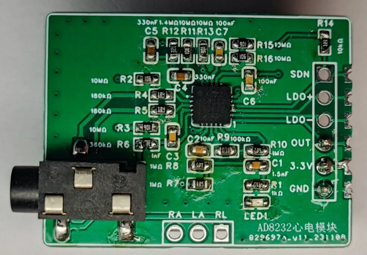

本项目是作者本科课程设计 “多参数生理信号检测装置”其中的其中一个模块,用于进行心电信号的采集。该模块已经过作者实际验证,可正常使用。

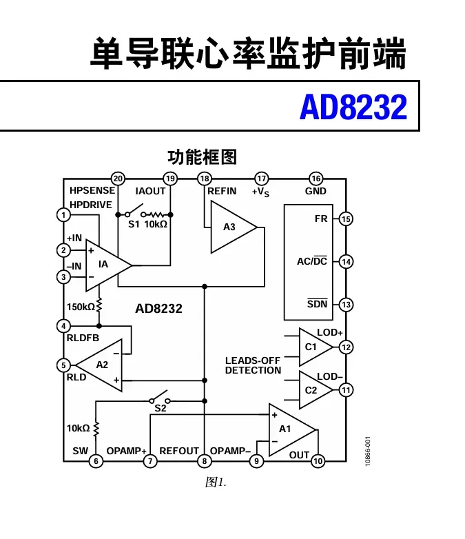

AD8232 是一款用于 ECG 及其他生物电测量应用的集成信号调理模块,其功能框图如图。
AD8232 内置双极点高通滤波器、低通滤波器、仪表放大器 (IA)、运算放大器(A1)、右腿驱动放大器(A2)和基准电压缓冲器(A3),其共模抑制比为 80dB,信号增益 G=100,供电电压 2.0V~3.5V。
此次实践中我们采用 3.3V 电源电压。AD8232 中,仪表放大器(IA)设置信号增益为100;运算放大器(A1)是一种轨到轨器件,用于提供低通滤波和额外增益;右腿驱动放大器(A2)使仪表放大器输入端上的共模信号反相,抵消共模电压变化,从而改善系统的共模抑制性能;
由于AD8232 采用单电源供电,因此采用基准电压缓冲器(A3)在电源电压和系统地之间建立一个“虚拟地”,使得仪表放大器输出端的信号以此电压为参考。
硬件说明
AD8232 导联方式
ECG 的导联方式有标准肢体导联、加压电极肢体导联等多种,本装置采用心电信号标准导联中的导联Ⅰ方式进行采集,它是将一个电极放置在左臂上,另一个电极放置在右臂上,测量两个电极之间的电位差来获得心电信号,第三个电极放置在右腿上,用于消除共模干扰。
3.2.3 AD8232模块与MCU间的连接
GND 连接到电源地
VCC 连接到3.3V电源
OUT 连接到ADC引脚
LO- 脱落导联检测输出端
LO+ 脱落导联检测输出端
ISDN 使能引脚(低电平关断)

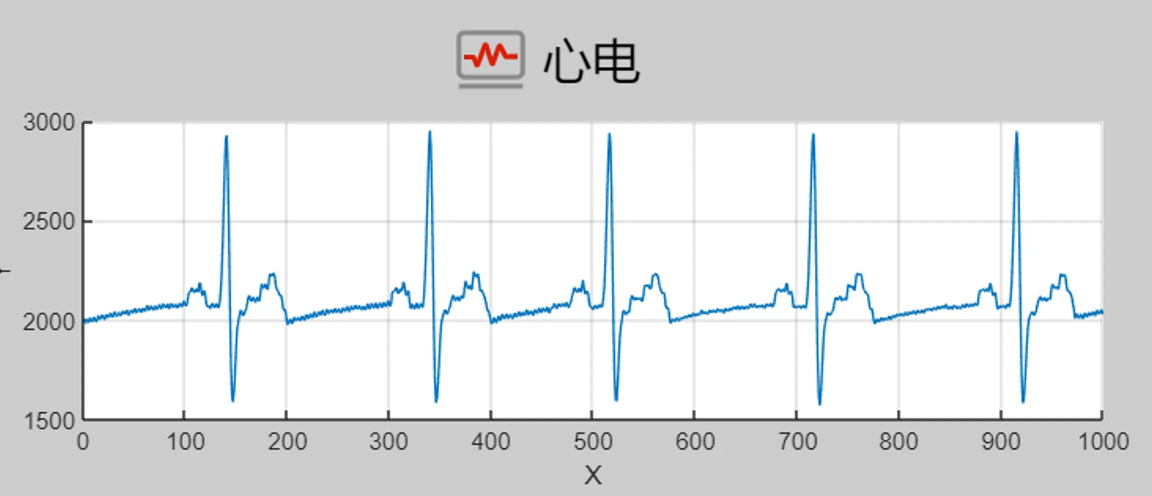

软件代码
连接好电极和引脚后,调用MCU的ADC外设即可采集到心电信号。
