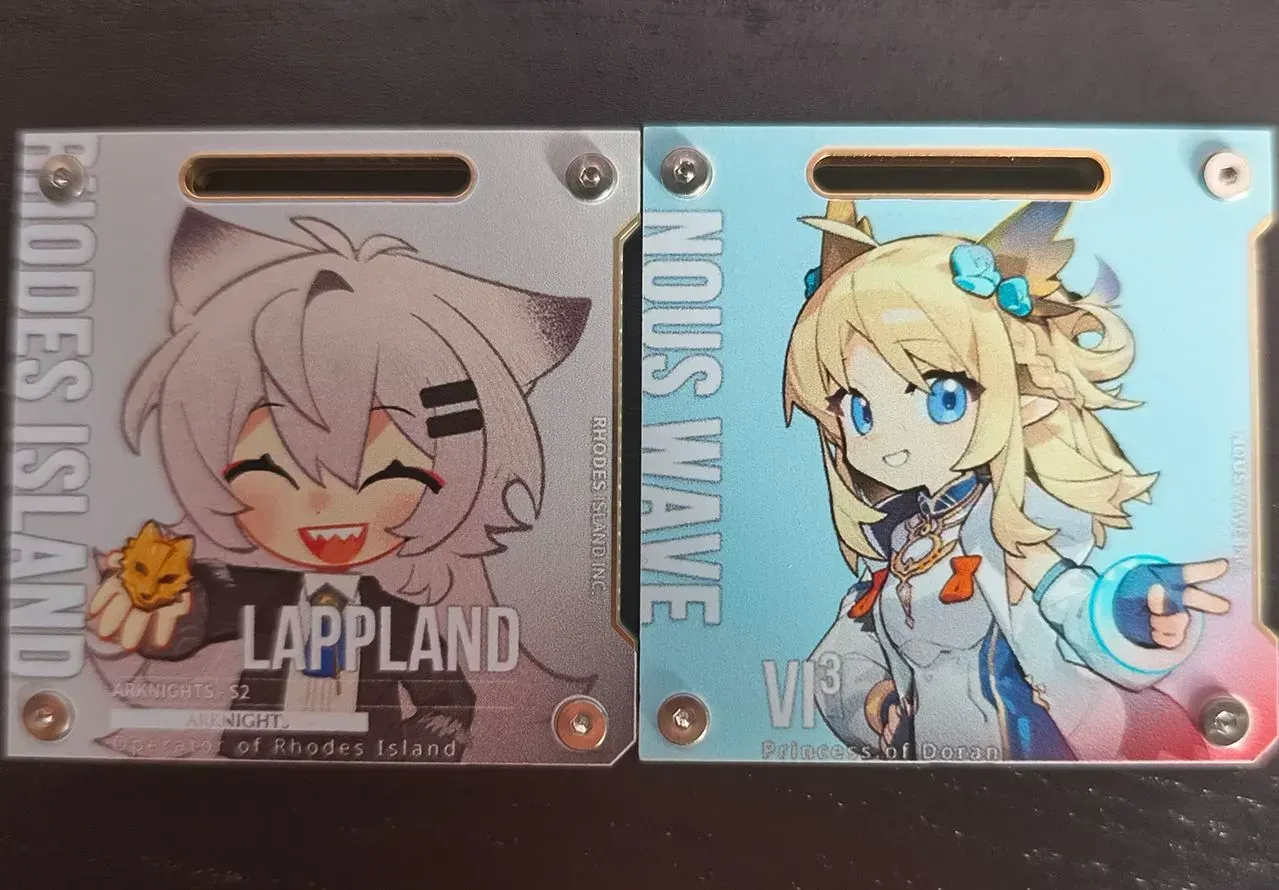

项目:2.5 明日方舟通行证样式的 NFC 卡 / 公交卡 PCB
本衍生 PCB 基于公有领域(Public Domain)原始 PCB 修改,为了隐藏芯片和保护芯片,经修改后变为一个由三块PCB(两块彩色丝印PCB中间夹一块带有线圈和焊盘的普通PCB)组合而成的堆叠式NFC卡/公交卡。
修改者:Tamamo
主要改动:调整 PCB 尺寸和布局、修改线圈。
衍生部分许可协议:CC‑BY‑NC‑SA‑4.0 署名‑非商业‑相同方式共享 4.0 国际版
协议说明页:Deed - Attribution-NonCommercial-ShareAlike 4.0 International - Creative Commons
本 PCB 衍生作品基于公有领域 (Public Domain) 原始 PCB 修改而来。
CC‑BY‑NC‑SA‑4.0 许可仅适用于本人新增、修改的部分。原始公有领域部分不受本许可约束,任何人可自由使用、商用原始公有领域内容。
基于本项目的衍生内容禁止用于任何商业用途,仅允许自用、无料免费发放。
彩色丝印图片样式设计
彩色丝印图片样式是根据明日方舟通行证图片样式修改而来。
PCB介绍
本项目内含有两块PCB
1.中间电路层PCB
该PCB带有线圈、芯片焊盘,主要用于焊接NFC芯片/公交卡芯片和通信。
线圈参数:f=13.56MHz  Cint =50pF  Lant=2.76uH
NFC芯片选用5x10mm的COB封装芯片。
如果你和我一样想要焊接公交卡芯片,为了保证之后给公交卡充值方便,请在拆公交卡芯片前请确保你的公交卡芯片支持NFC功能。拆公交卡芯片一点要小心!拆公交卡芯片一点要小心!拆公交卡芯片一点要小心!

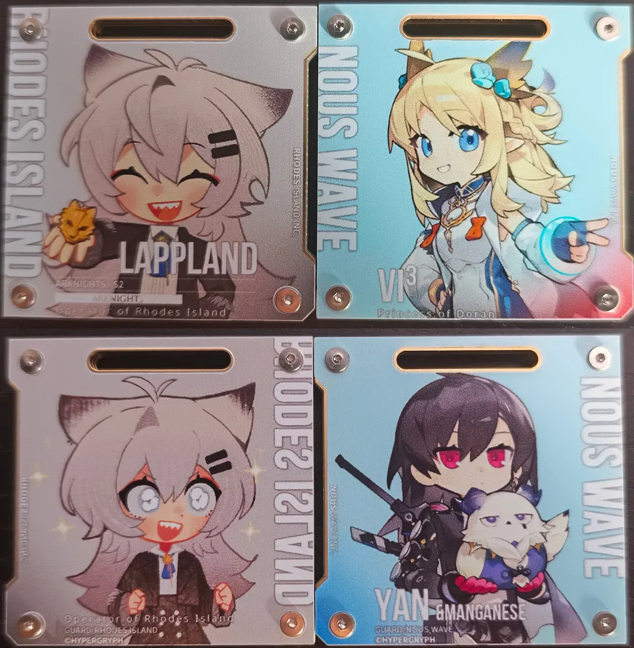

2.上下彩色丝印层PCB
该PCB不带有任何电路设计,仅作为装饰用PCB。可以根据自己喜好修改PCB的彩色丝印图片。
打样
1.中间层电路PCB
板子数量:5片     阻焊颜色:建议为白色
其余选项默认即可(记得领券可以白嫖
2.上下彩色丝印层
板子数量:10片     阻焊颜色:白色     焊盘喷镀:沉金     字符工艺:嘉立创EDA彩色丝印
其余选默认即可,彩色丝印PCB打样定5片的价格和10片是一样的,只会额外收取快递费用。10块彩色丝印PCB和5片普通PCB刚好可以叠5套出来。
