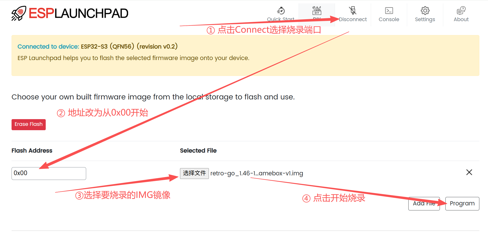

使用在线烧录工具,不用搭建开发环境,也不用写一行代码。

📦 镜像可直接从0x0000烧录,见附件: retro-go_..._gamebox-v1.img

📦 镜像可直接从0x0000烧录,见附件: xiaozhi-esp32_..._gamebox-v1.bin

  • 固件烧录:建议使用 乐鑫提供的在线烧录工具,地址设为 0x00000,选择IMG/BIN固件,连接USB按住BOOT键开机烧录。
