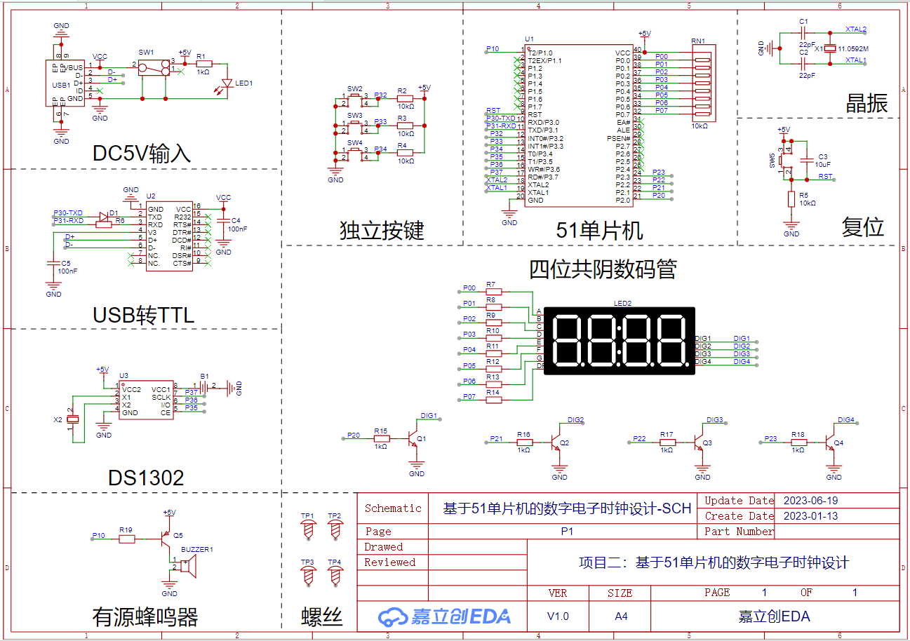

二、总体方案
基于STC89C52RC单片机进行设计,电源输入采用沉板式Micro-B的USB连接器接口,板载CH340C,通过Micro-B接口下载程序,使用DS1302时钟芯片,纽扣电池用于掉电保存走时数据,板载系统复位按键和设置/加/减功能按键,预留有源蜂鸣器,采用四位共阴数码管显示时间。
原理图

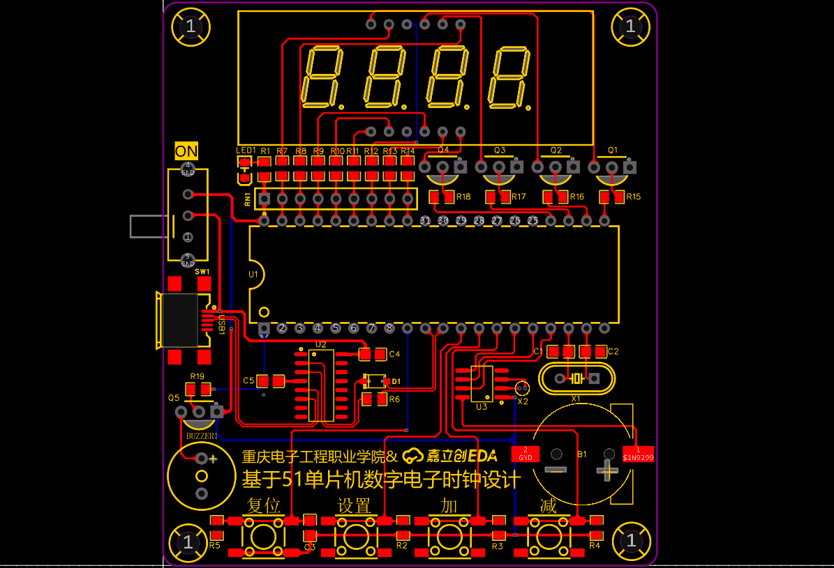

PCB

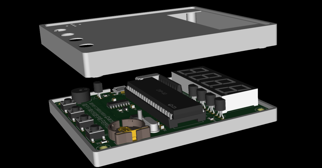

3D外壳

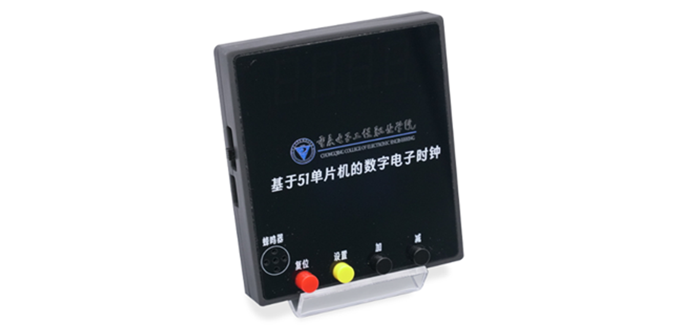

面板

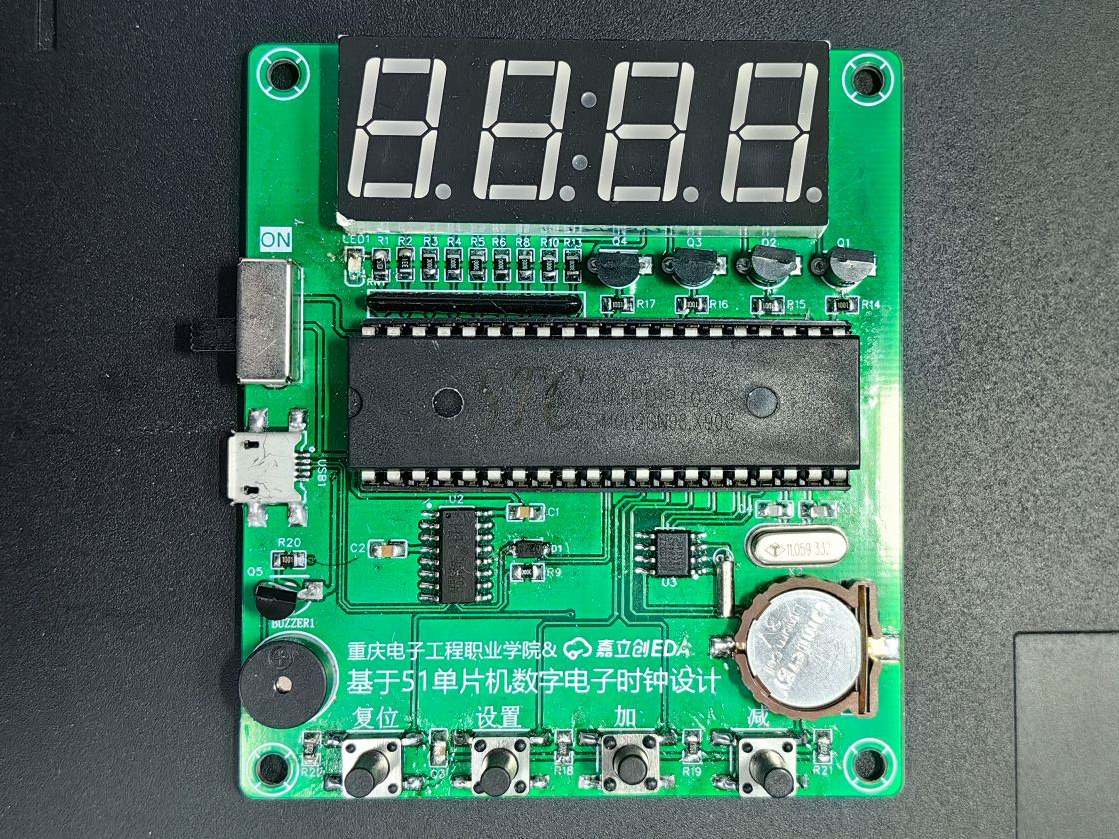

实物图
