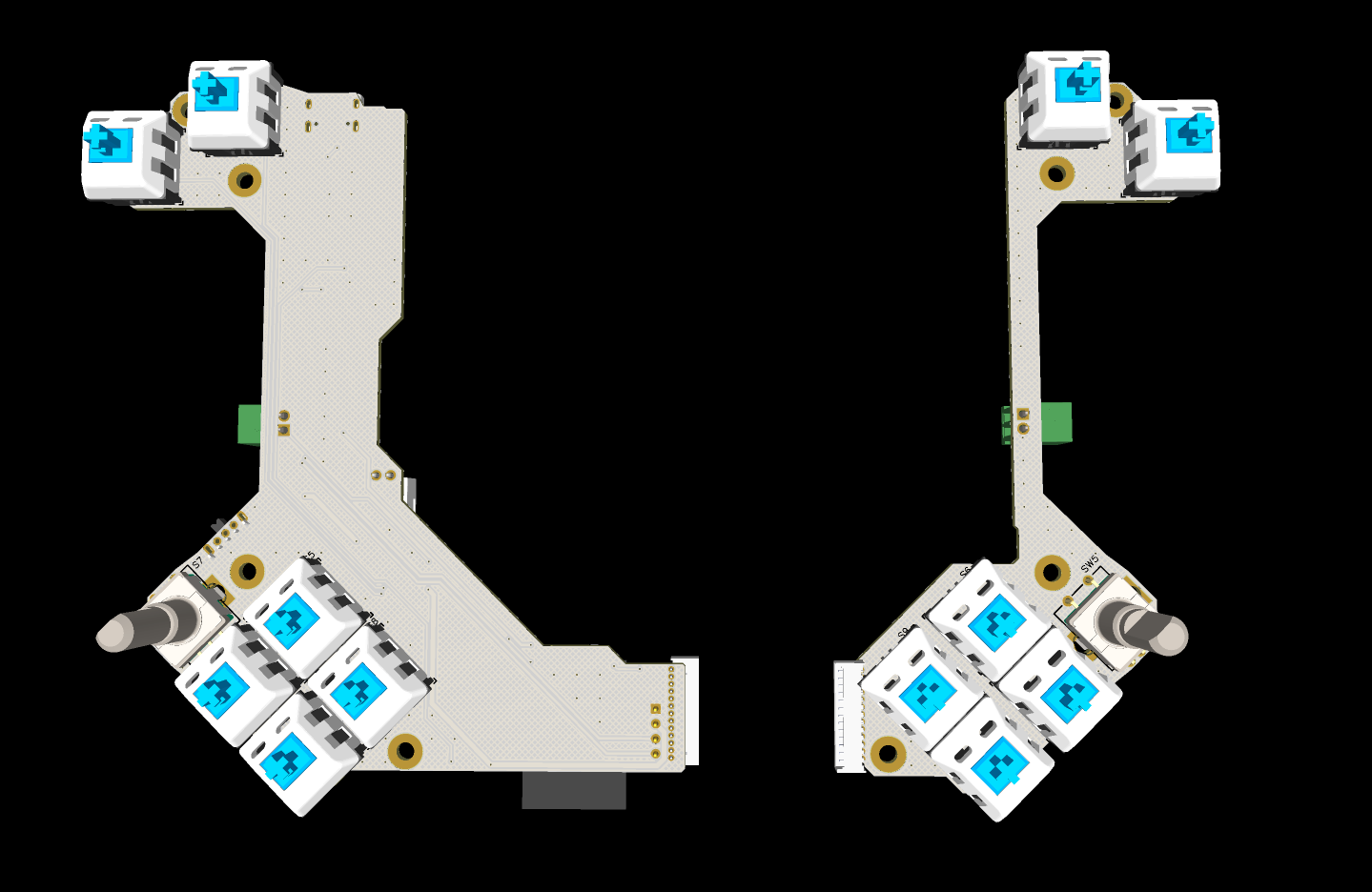

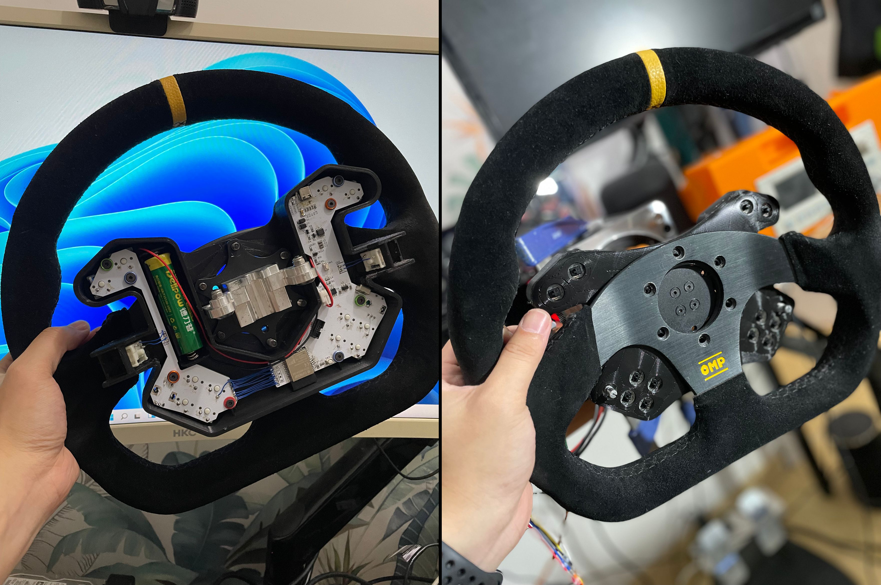

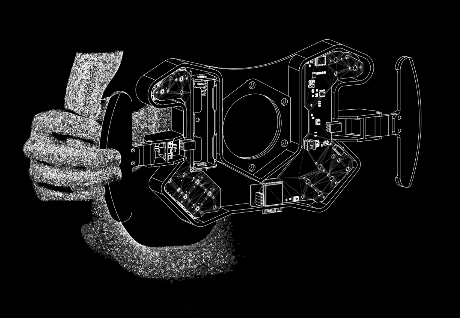

用于赛车模拟器的方向盘上按钮及换挡拨片。
使用樱桃轴体,每边:
  • 拇指2个按钮、
  • 1个换挡拨片按钮、
  • 编码器1个、
  • 下方按钮4个
注意:项目未完成

TODO:
  • 3.7降压到3.3V
  • 连两个编码器的AB
  • 电池充电 (TP4054/TP4057)
  • 按键扩展或SPI(74hc165)
  • 继续连线
  • PCB拆分成两块
  • PCB打样完成
  • 20210830:最近发现GPIO34~39没有内部上拉,需要接外置上拉,编码器连线错误,目前飞线解决
  • 测试中,正常工作
  • 模型完善后盖、模型上增加安装孔位
  • 模型3D打印完成
  • 20211013: 原理图与PCB已修改。
  • 新版本未打样测试,但是理论上是OK的。PCB还需要美化一下。
  • 3D模型完善并上传
