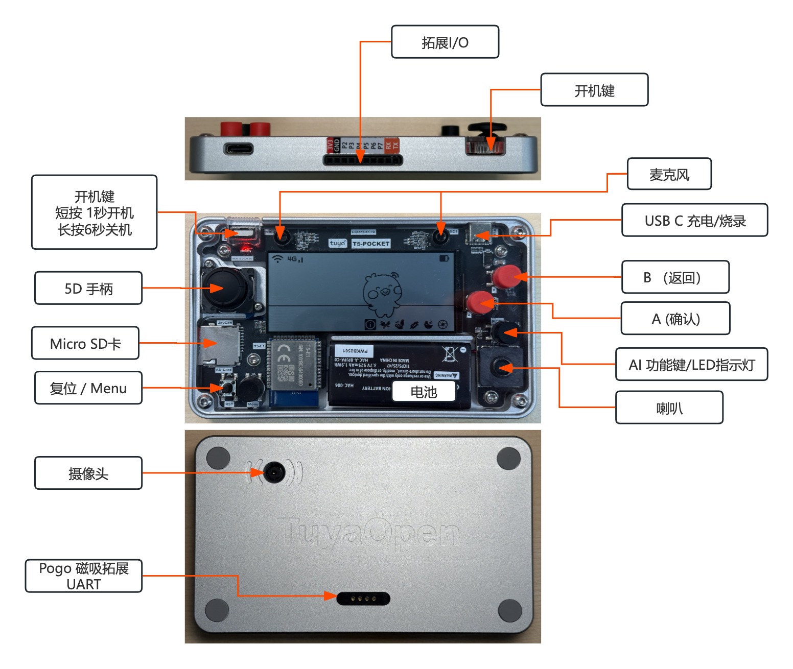

核心硬件能力
  • 涂鸦T5模组 (WIFI 6 + BLE 5.4)
  • 2.9 英寸单色低功耗 LCD 屏幕
  • 4G蜂窝,提升便携性
  • 摄像头
  • 麦克风/喇叭
  • 6轴传感器
  • 任天堂同款手柄和电池
  • MicroSD卡 外部存储
  • 丰富的摇杆(X-Y 轴)和按键输入
扩展接口:
  • 可扩展Pogo Pin弹簧针(电源+UART)
  • 可扩展 10 针排针(I2C/SPI/UART/GPIO)
  • USB Type-C 2.0 接口(充电/烧录/调试)

用户硬件交互输入定义
输入功能描述
摇杆菜单/应用导航
摇杆按下功能未定义
A 键确认/选择/游戏 A
B 键取消/返回/游戏 B
功能键AI-LLM、音频及其他应用功能快捷入口
菜单键主菜单访问
用户 LED指示 AI 功能活动,可自定义
复位键T5 MCU 硬件复位

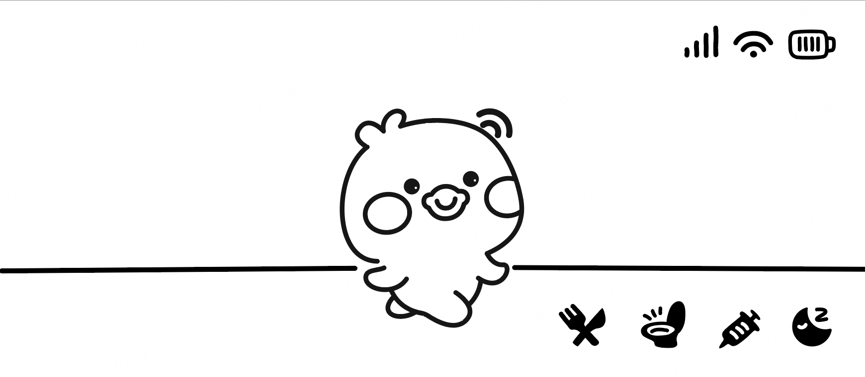

涂丫丫 AI 宠物
AI Pet
体验新一代虚拟宠物!涂鸦 AI 宠物主机演示展示了先进的音频、视觉、文本大模型(LLM)功能,让您的数字伙伴通过自然语音对话和情感感知与您互动。享受"类拓麻歌子-电子宠物"式的冒险,您的宠物会根据您的情绪和语音做出回应,带来真正沉浸式且有趣的虚拟陪伴体验。
  • 摇杆手柄交互
  • 语音模态交互
  • 加速度传感交互
  • 视觉模态感知
  • 文本模态输入
  • 宠物有 4 个关键状态:"Health"(健康)、"Hungry"(饥饿)、"Clean"(清洁)、"Happy"(快乐),实际参数范围为 1~5
    > Debug 模式下,每 3 分钟会自动切换这 4 个随机参数,满足演示的多样性。
    > Info 菜单下的 DEV: Randomize Pet Data 选项也可手动触发随机参数。
  • 喂食、洗澡、上厕所等用户操作都会影响宠物状态
  • 喂食、与 AI LLM 聊天等操作都会反映在这些状态值的变化上
  • 宠物状态同步至 App 端
  • 情感反馈表达会渲染成动效

口袋机相关资料 (见附件)
  • 3D 结构 .STEP
  • 2D 激光切割-亚克力
  • 3D打印
TuyaOpen开源项目
T5 芯片/模组
云端开发文档
其他开发板:通用让你快速上手 TuyaOpen
T5AI-handheld-ASM.step
105
Tuya Pocket机械图纸.zip
54
